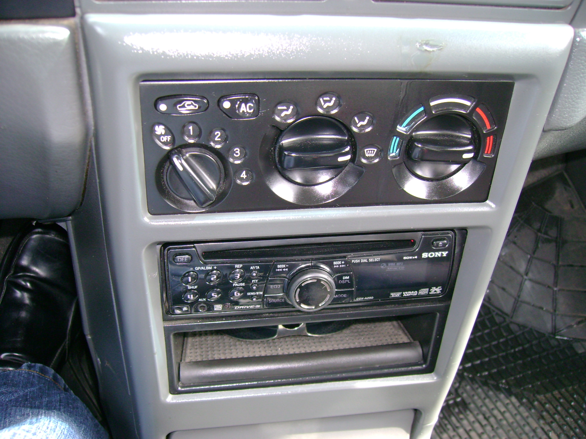

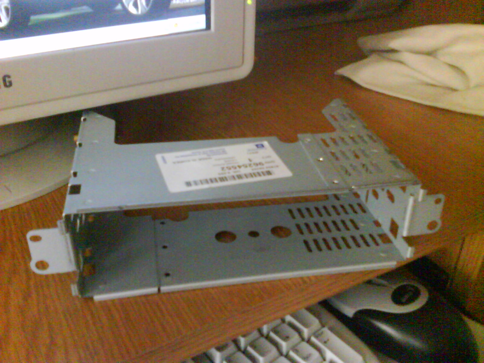

andreib Posted April 8, 2009 Share Posted April 8, 2009 Adaptorul pentru nubira e identic cu cel de matiz, atat cel pentru mufe cat si cel tip sina. Link to comment
madkat Posted April 8, 2009 Share Posted April 8, 2009 se vede si in poze ca gaurie si bumbii de gidaj sunt la fel ca la sina de matiz (aia din poza) daca vrei si adaptor d emufe - fara sa tai mufa masinii - parca la metrafo.ro se gaseau ambele - si sina si mufa adaptoare - dar aveau comanda minima 50 de lei... Link to comment

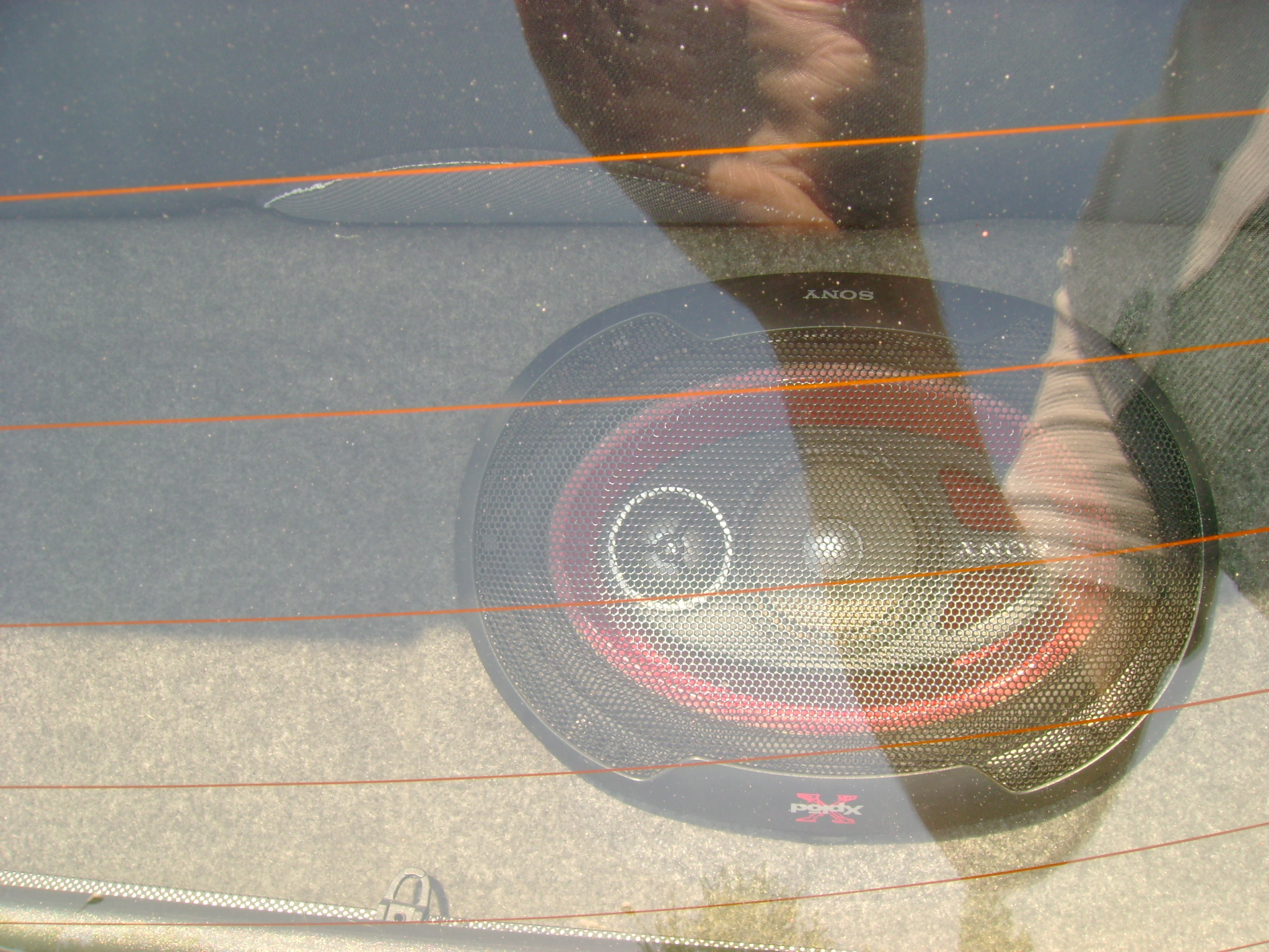

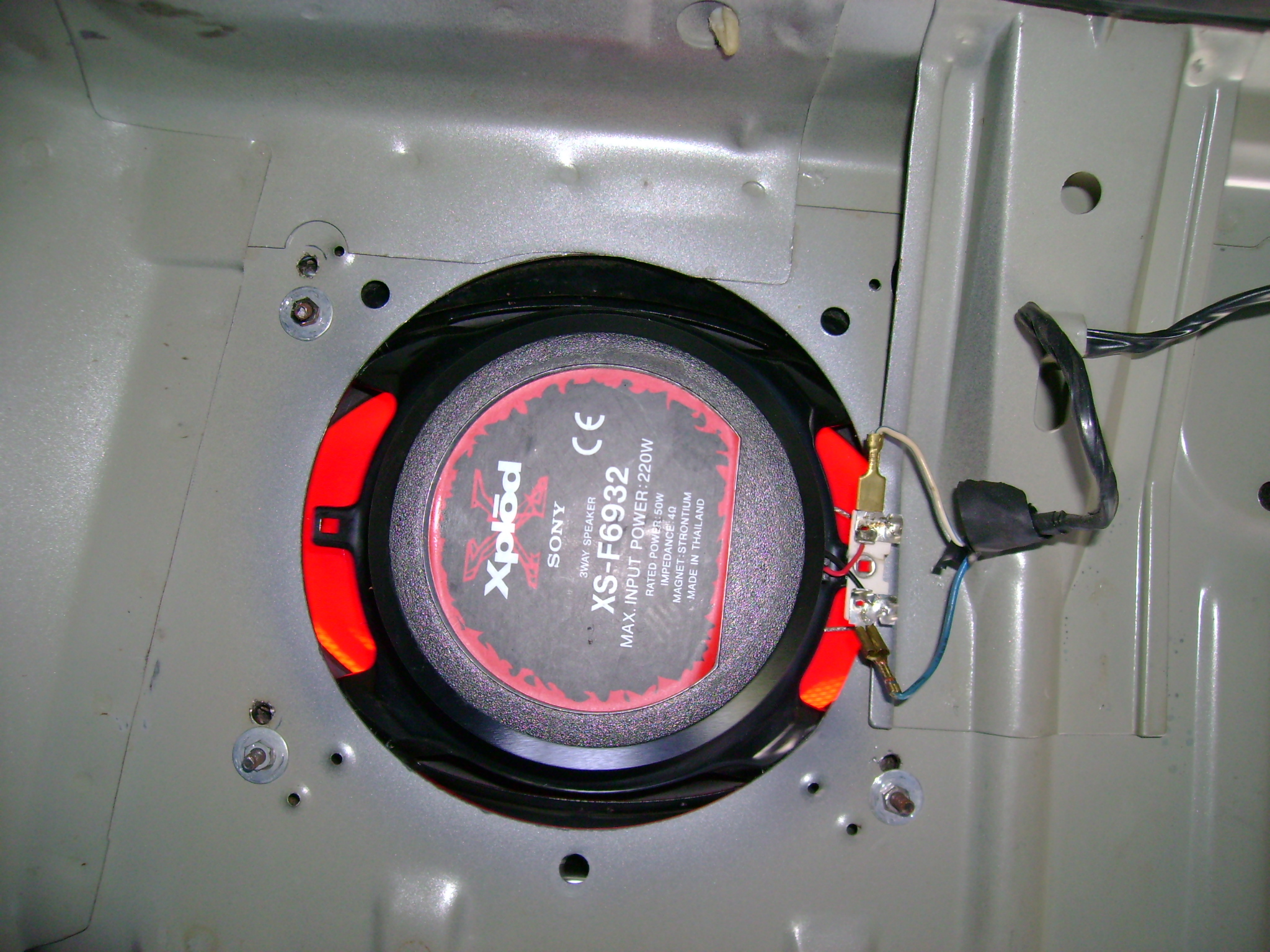

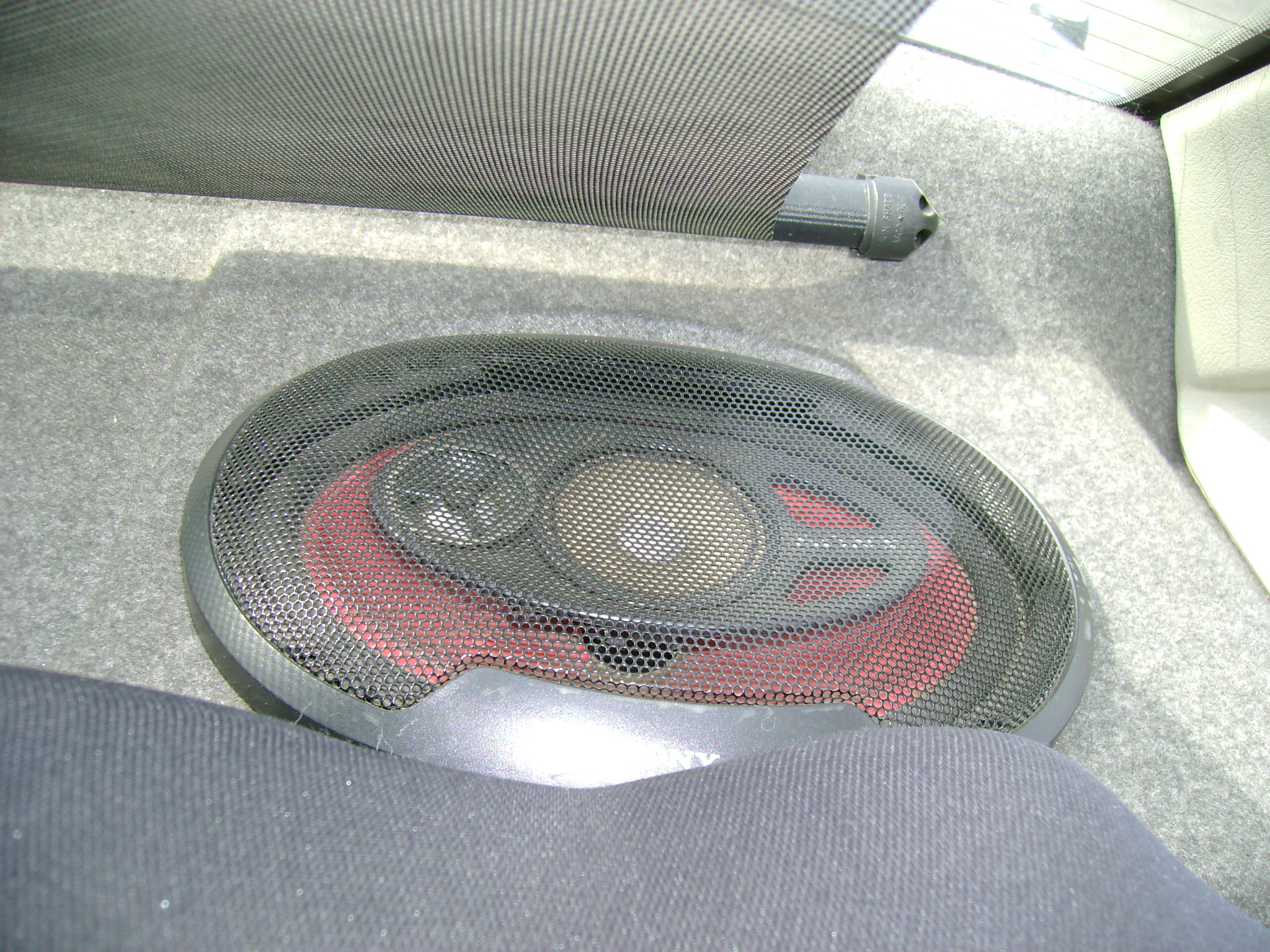

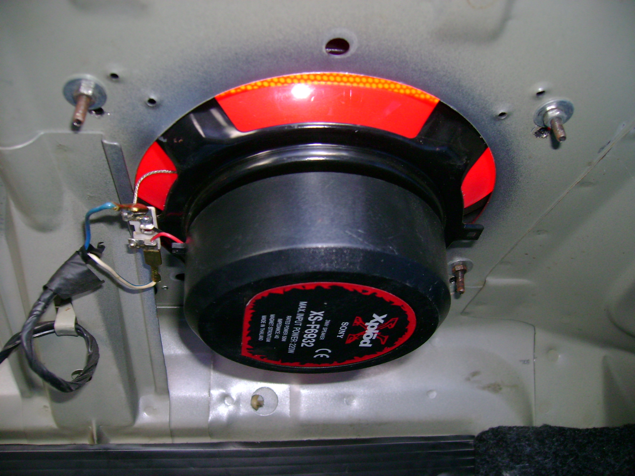

Costi VLN Posted April 8, 2009 Share Posted April 8, 2009 (edited) Salut tuturor.Eu am schimbat difuzoarele din bord cu unele boshman,de aceeasi marime si au intrat la fix.Diferenta e enorma si la putere si fidelitate.Pe spate am scos difuzoarele vechi si in acelasi loc au intrat boxe ovale sony xplod pe 3 cai.Casetofonul original daewoo tank a fost inlocuit si el cu sony xplod cdx a 250 cu telecomanda si am mai pus pe stilpii din fata legate in paralel co boxele din bord 2 twetere boshman.Putina chinuiala a fost pe fata la boxele din bord pt ca avand magnetul mult mai mare au intrat cam greu,la boxele din spate au intrat bine in decupaturile vechilor boxe daewoo iar la gaurile de prindere 2 gauri sau potrivit si a trebuit sa dau altele 2.Acum vreu sa zic ca am muzica pe masina.Nici nu mai am nevoie de statie si sub...Pun si cateva poze. Edited April 8, 2009 by velican_costi Link to comment
madkat Posted April 8, 2009 Share Posted April 8, 2009 intrebare de baraj boxele ovale au intrat fara sa tai din tabla? ai taiat doar mocheta si vatelina? multumesc ca daca e asa poate nu le mai vand pe ale mele Link to comment
Costi VLN Posted April 8, 2009 Share Posted April 8, 2009 (edited) intrebare de baraj boxele ovale au intrat fara sa tai din tabla? ai taiat doar mocheta si vatelina? multumesc ca daca e asa poate nu le mai vand pe ale mele Da,au intrat pe aceleasi gauri si nu am taiat nici mocheta.Sngura problema a fost ca a trebuit sa dau alte 2 gauri de prindere pt fiecare boxa in parte.Asa ca inainte de a vinde boxele incearca sa le pui. sa va dau un sfat practic.DACA DEMONTEZI BANCHETA SPATAR SPATE POTI MONTA SINGUR BOXELE PT CA POTI SA LE STRANGI SURUBURILE POTI SA TII CONTRA.EU ASA AM PROCEDAT. Edited April 8, 2009 by velican_costi Link to comment
madkat Posted April 8, 2009 Share Posted April 8, 2009 (edited) tu n-ai avut boxele originale rotunde... daca n-a trebuit s atai nici mocheta - intra prea fortat... altfel nu intra ovale - gaurile sunt rotunde... iar cu contra... boxele oricum nu se prind DOAR in mocheta - trebuie suruburile sa treaca si prin tabla sau sa intre in niste distantieri de mdf... Edited April 8, 2009 by madkat Link to comment
Rafi Posted April 8, 2009 Share Posted April 8, 2009 (edited) se vede si in poze ca gaurie si bumbii de gidaj sunt la fel ca la sina de matiz (aia din poza) daca vrei si adaptor d emufe - fara sa tai mufa masinii - parca la metrafo.ro se gaseau ambele - si sina si mufa adaptoare - dar aveau comanda minima 50 de lei... mufa iso am ieri am cumparat(deja am probat cd playerul si merge "> ),sina inca mai caut gasesc numai de la 40ron in sus chiar nu imi vine sa dau atatia bani pe o bucata de fier o sa mai caut daca nu gasesc adaptez eu cumva ... Edited April 8, 2009 by Rafi Link to comment
Costi VLN Posted April 8, 2009 Share Posted April 8, 2009 tu n-ai avut boxele originale rotunde... daca n-a trebuit s atai nici mocheta - intra prea fortat...altfel nu intra ovale - gaurile sunt rotunde... iar cu contra... boxele oricum nu se prind DOAR in mocheta - trebuie suruburile sa treaca si prin tabla sau sa intre in niste distantieri de mdf... Inaintea acestor boxe sony am avut boxele originale de cielo.Cele rotunde cu carcasa neagra pe care scrie daewoo.Si eu m-am mirat ca nu a mai fost nevoie sa decupez tabla cu toate ca eram inainte sa le pun sigur ca trebuie sa fac aceasta operatie.E posibil sa mearga si la tine. Link to comment
madkat Posted April 8, 2009 Share Posted April 8, 2009 iti dai seama, nu se pune problema sa nu te cred - depinde probabil si de profilul boxelor... cum arata "dosul"... la mine - ca sa iasa cum trebuie ar trebui decupata si mocheta si tabla - sa fie fix pe "ovalul" difuzorului - ca sa nu se obtureze undele sonore spre portbajaj, diminuand cutia de rezonanta formata de acesta... in alta ordine de idei - tu ai taiat ceva si din locasul boxelor din bord? sau asa ai luat masina - cu locasul decupat? pentru ca la mine si la alte cielo - nu este gaura in care "calca" difuzorul asa de mare... (nu cea din bordul vizibil - ce e dedesubt) Link to comment

Rafi Posted April 9, 2009 Share Posted April 9, 2009 am gasit "sina" astazi prima oprire direct autovit shop si dai si cauta am gasit la un importator piese daewoo 25 ron chiar mult mai buna decat cea pentru matiz care mai costa si aproape 50ron Link to comment

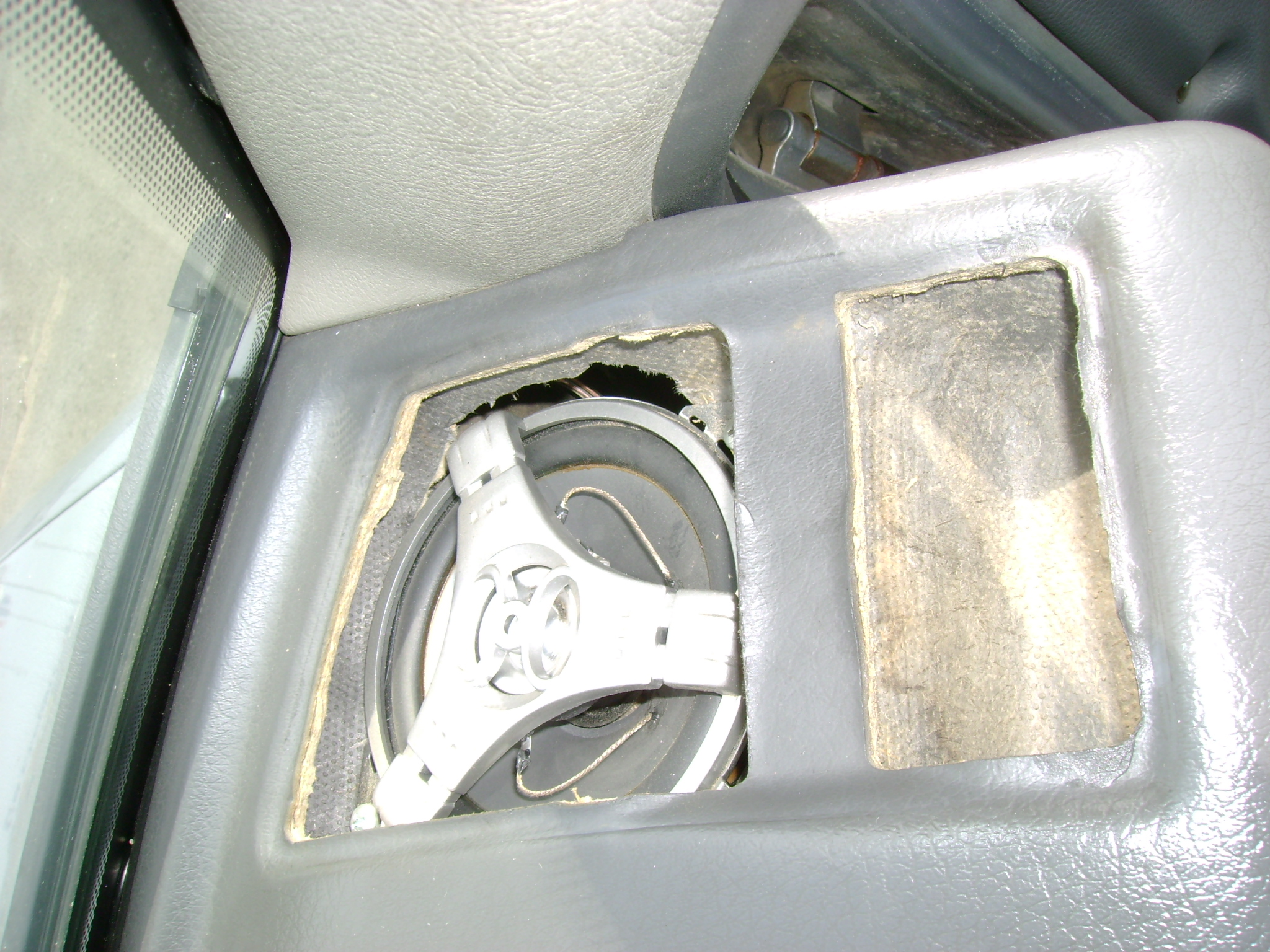

Costi VLN Posted April 30, 2009 Share Posted April 30, 2009 iti dai seama, nu se pune problema sa nu te cred - depinde probabil si de profilul boxelor... cum arata "dosul"... la mine - ca sa iasa cum trebuie ar trebui decupata si mocheta si tabla - sa fie fix pe "ovalul" difuzorului - ca sa nu se obtureze undele sonore spre portbajaj, diminuand cutia de rezonanta formata de acesta... in alta ordine de idei - tu ai taiat ceva si din locasul boxelor din bord? sau asa ai luat masina - cu locasul decupat? pentru ca la mine si la alte cielo - nu este gaura in care "calca" difuzorul asa de mare... (nu cea din bordul vizibil - ce e dedesubt) Pun si pooze cu boxele pt o lamurire mai buna. Link to comment
madkat Posted April 30, 2009 Share Posted April 30, 2009 multumesc de poze - dar deja te credeam am vazut si pe viu Alpine ovale la @Alezz - si tot cam asa intra - chestie care m-a convins sa nu mai vand Alpine-le mele si cu prima ocazie sa le montez evident ca o sa apara pozele de rigoare Link to comment
andreib Posted April 30, 2009 Share Posted April 30, 2009 (edited) Nu mi se pare ok sa le montezi asa... Preferabil e sa decupezi tabla sa stea calumea, asa mai degraba cumperi rotunde care sa incapa bine, in mod sigur se vor auzi mai bine decat ovale montate asa. Edited April 30, 2009 by andreib Link to comment
madkat Posted April 30, 2009 Share Posted April 30, 2009 (edited) stau ok sa stii - dar asta daca ii pui niste distantieri intre mocheta si tabla (e distanta maricica) la Cielo sunt vreo cativa cm intre tabla si mocheta distanta umpluta cu un soi d evata minerala rigida iar de sunet, si eu credeam ca nu e ok din cauza ca nu "dau" suficient aer pre portbagaj, dar le-am ascultat si suna excelent, crede-ma... altfel nu le tineam pe ale mele Edited April 30, 2009 by madkat Link to comment
