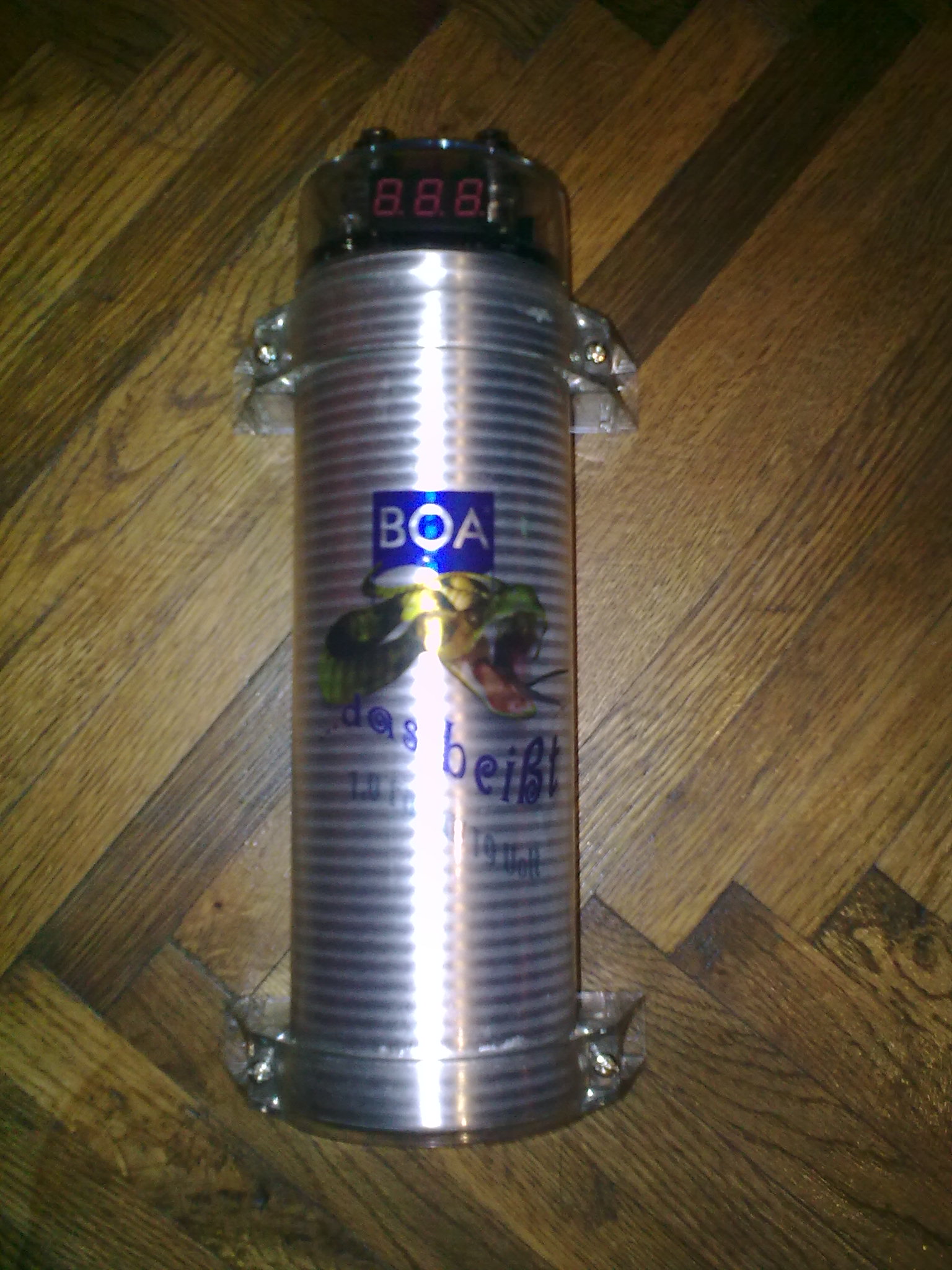

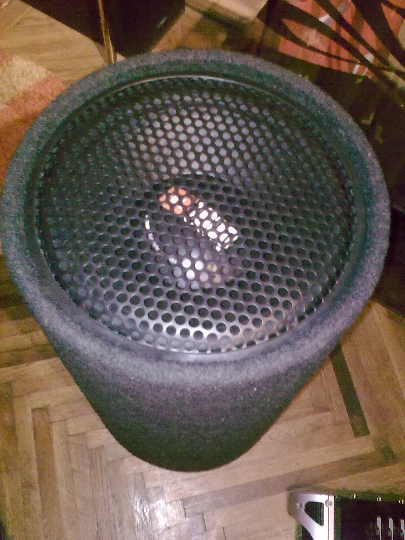

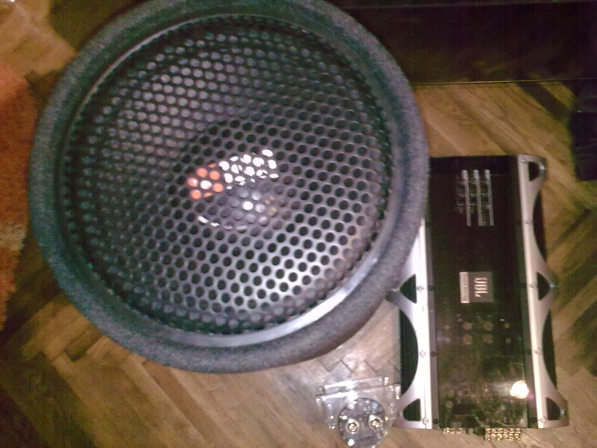

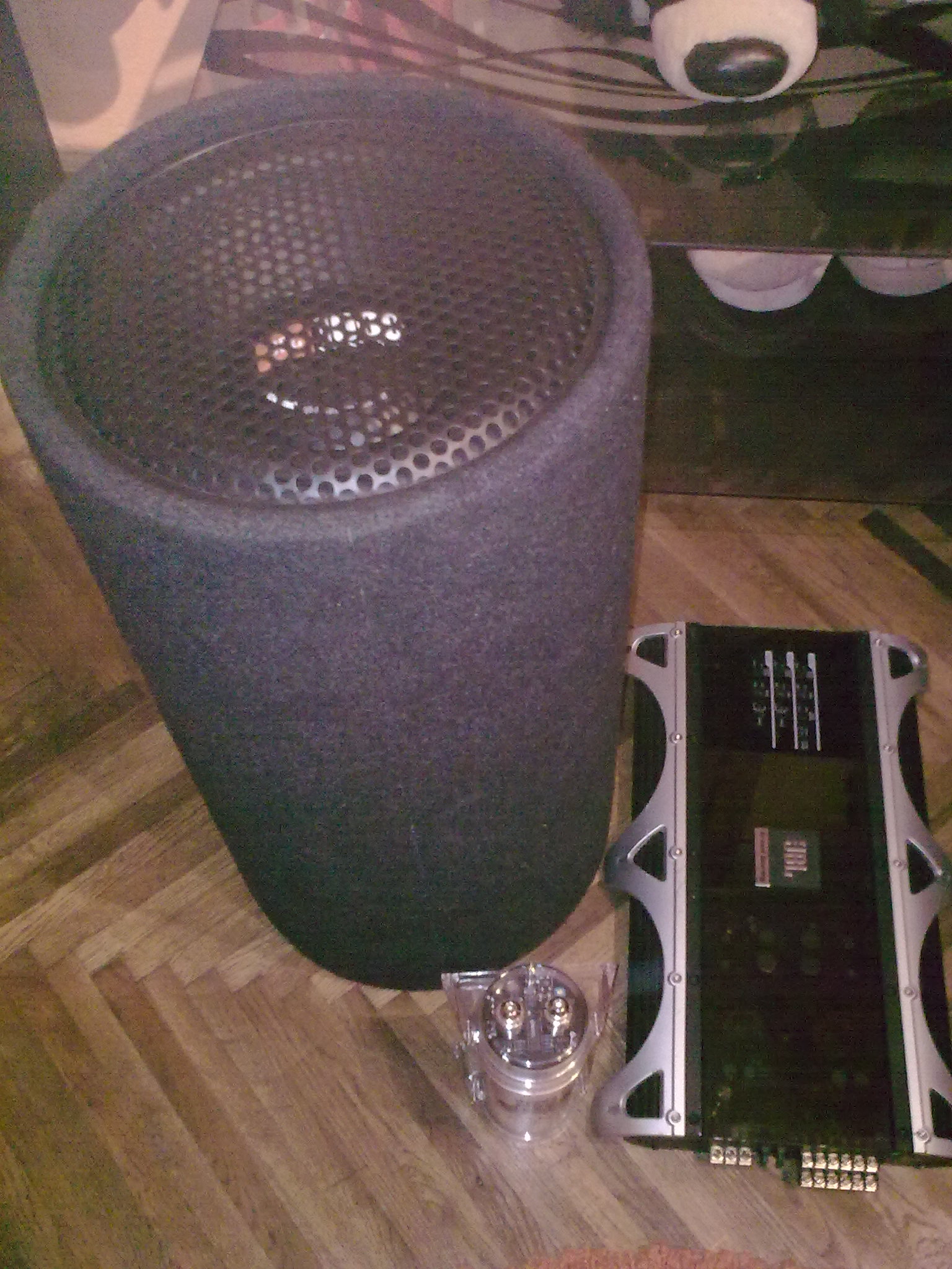

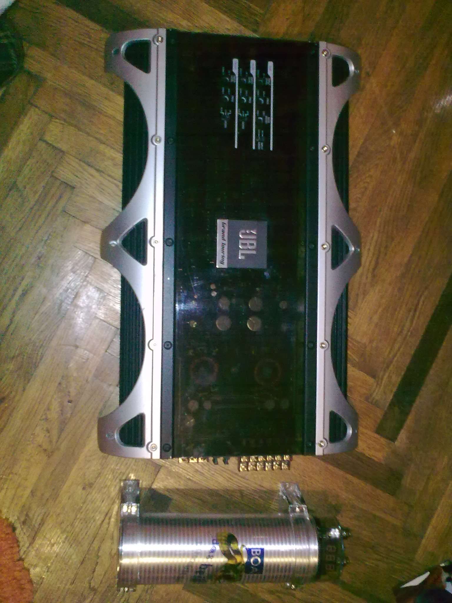

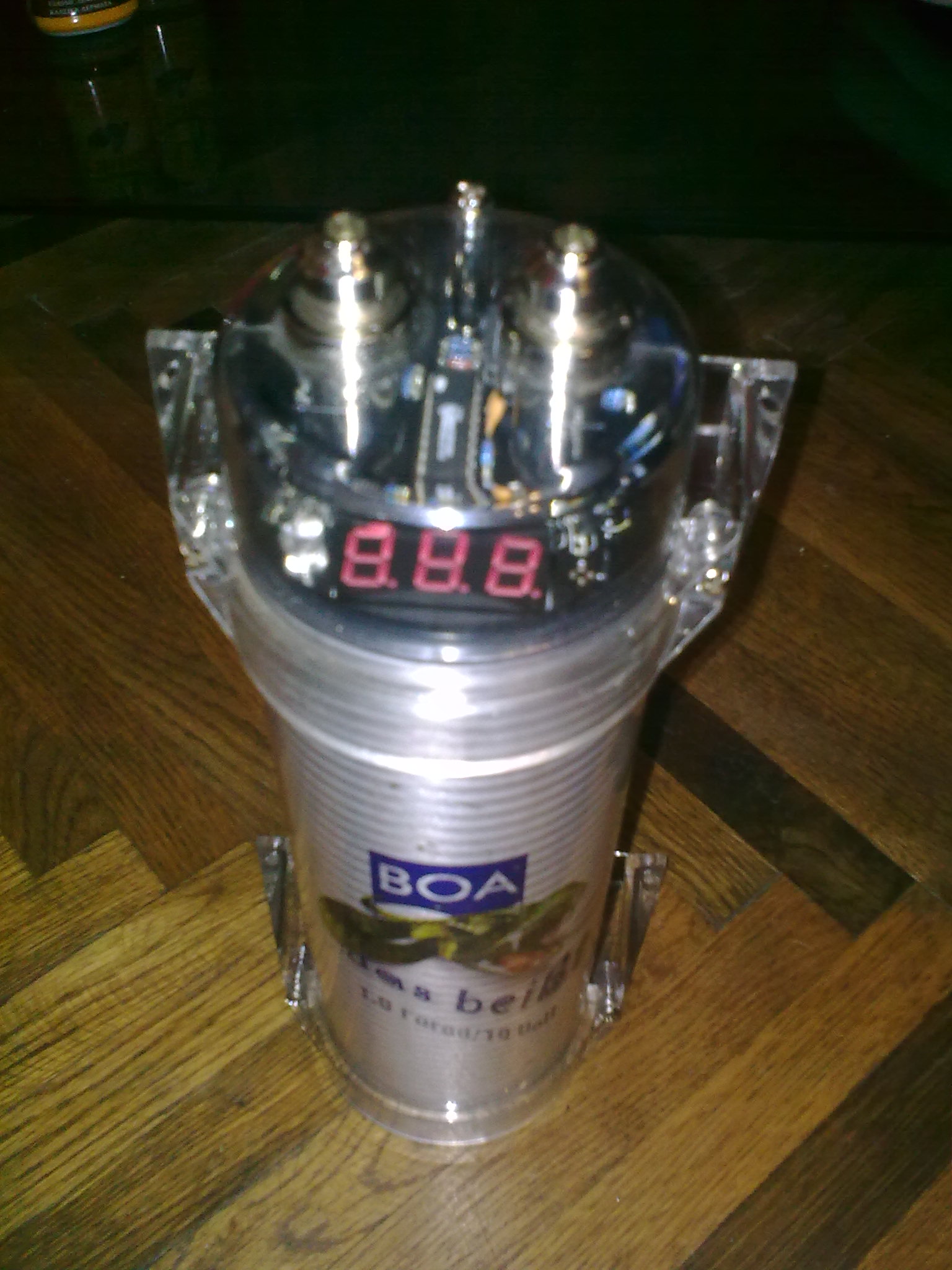

Costi VLN Posted January 21, 2010 Share Posted January 21, 2010 Am achizitionat si eu amplificator Jbl Grand Touring,subwoofer Jbl si condensator Boa.Abea astept sa le montez si sa va imprastii impresii.Poze cu ele. 1 Link to comment
ct06zgl Posted January 22, 2010 Share Posted January 22, 2010 Te-ai complicat foarte tare.La Cielo e treaba de o juma de ora.trasul firelor.Iti zic eu ca ti s-a dezlipit parbrizu de la altceva nu de la bass.Mai ales de la un tub JBL.Eu am doua tuburi de 250W si nu a fost niciodata vorba de asa ceva.Cat despre condensator nu conteaza puterea,poti sa ai si 150W tot e un consumator destul de mare care trage putere in socuri din baterie.Deci...este binevenit . Link to comment

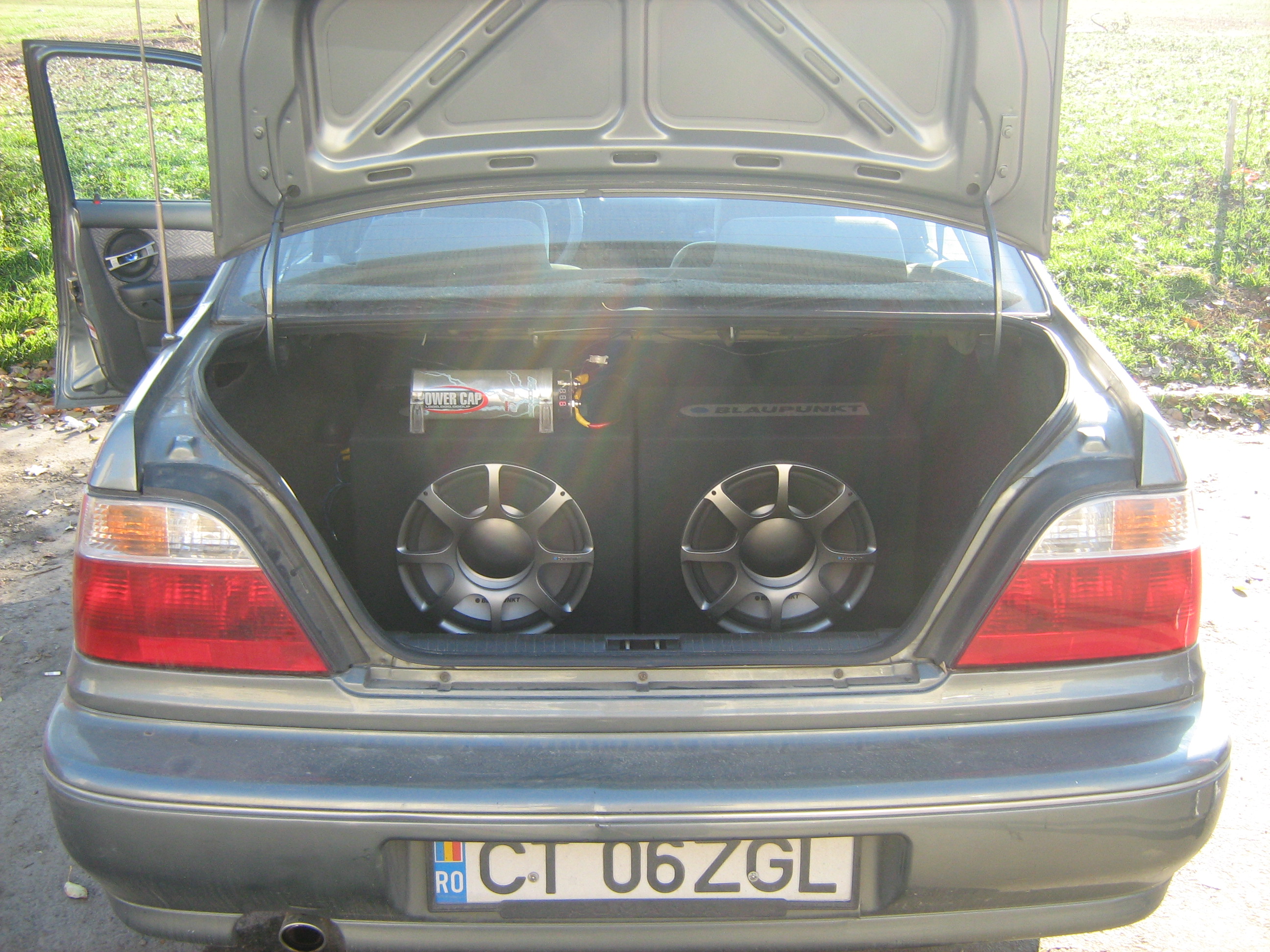

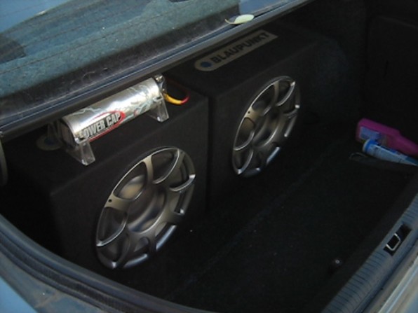

ct06zgl Posted January 23, 2010 Share Posted January 23, 2010 Cam asa ceva arata la mine.Mai am si pe spate aceleasi difuzoare numai ca de 17 Cm. 1 Link to comment
Costi VLN Posted January 23, 2010 Share Posted January 23, 2010 Ce monstrii ai si tu in portbagaj.Se aude bine bass-ul in habitaclu?Ai facut vreo modificare pt a avea corespondenta cu portbagajul? Link to comment
ct06zgl Posted January 23, 2010 Share Posted January 23, 2010 DA.I-am scos al III-lea stop de frana si am bagat un rezonator acolo.urmeaza sa tai si tabla aia de acolo din portbagaj.a mai taiat cineva ???se aude bine bass-ul. Link to comment

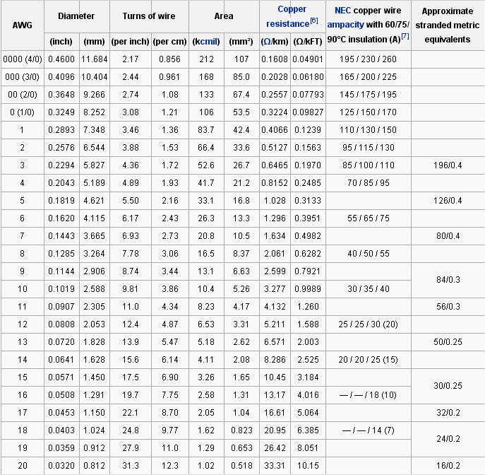

raresvintea Posted February 9, 2010 Share Posted February 9, 2010 (edited) Tubul de bass este cea mai proasta alegere pe care o puteti face la capitolul de sunet. Exista incinte sealed adica inchise care se aud de cinci ori mai bine si mai clar sau daca vrei bubuiala band pass sau bass reflex, dar daca vrei calitate sealed. In nici un caz produse de la sony, blaupunkt, mac audio etc. Sunt marci mult mai bune cum ar fi jbl, hifonics, alpine, etc. Va atasez un tabel cu grosimea necesara a cablurilor in raport cu lungimea traseului si cu puterea exprimata in wati. Puteri pana la in 250W nu au nevoie de condensator, iar puteri de peste 500W sub 2.5Farazi sa nu va ganditi. Cel mai imporntant este sectiunea cablului si cat de bine sunt facute legaturile, adica fara rugina, fara oxizi etc. De precizat inca ceva ca este de preferat sa se aleaga difuzoare separate pentru fiecare gaama a frecventelor, aici ma refer la inalte, medii si joase si este de evitat pe cat posibil difuzoarele cu toate "caile" puse in acelasi loc. Oricum evitati marcile gen sony si alte chestii din astea care sunt doar niste chestii care fac zgomot si nu si muzica. Un alt aspect demn de tinut seama este antifonarea, mai bine zis rigidizarea tablei deorece la un moment dat incepe sa cante mai tare decat difuzoarele, adica foarte aiurea, iar pentru asta se recomanda solutii dedicate sau solutii gen flashband, aluband, ce au un pret de circa 50 lei rola de 10m si 10 cm latime, toate avand aceeasi componenta la baza=>bitumul in grosimi diferite. In cazul folosirii solutiilor low buget trebuie puse 2 straturi pentru a avea eficienta. Primle chesii care le voi face si eu dupa ce vine vremea mai normala, ma apuc sa antifonez haionul, in general tabla care zbarnaie. Un ultim lucu ar fi ca daca vreti sa faceti o treaba mai profi trebuie/puteti folosi inele de mdf, nu de pal! cu ajutorul carora prindeti difuzoarele mult mai bine de tabla, facand aproape corp comun cu aceasta. Iarasi o chestie foarte importanta, nu faceti incinte din pal pentru ca nu are densitatea necesara! In incheiere, daca la legarea a 2 fire va prindeti urechile intrebati, sau va duceti intr-un service autorizat pentru cativa zeci de lei. Nu va apucati sa faceti modificari drastice ale sistemului electric sau improvizatii cum am mai vazut aici la legarea cd playerului pentru ca riscati sa luati foc si voi si masina... Am vazut un astfel de caz in care omu a ramas fara masina de la nsite fire neizolate corespunzator! Good luck! Edited February 9, 2010 by raresvintea Link to comment

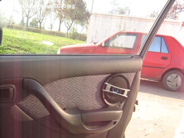

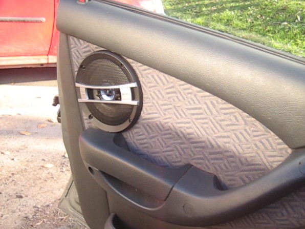

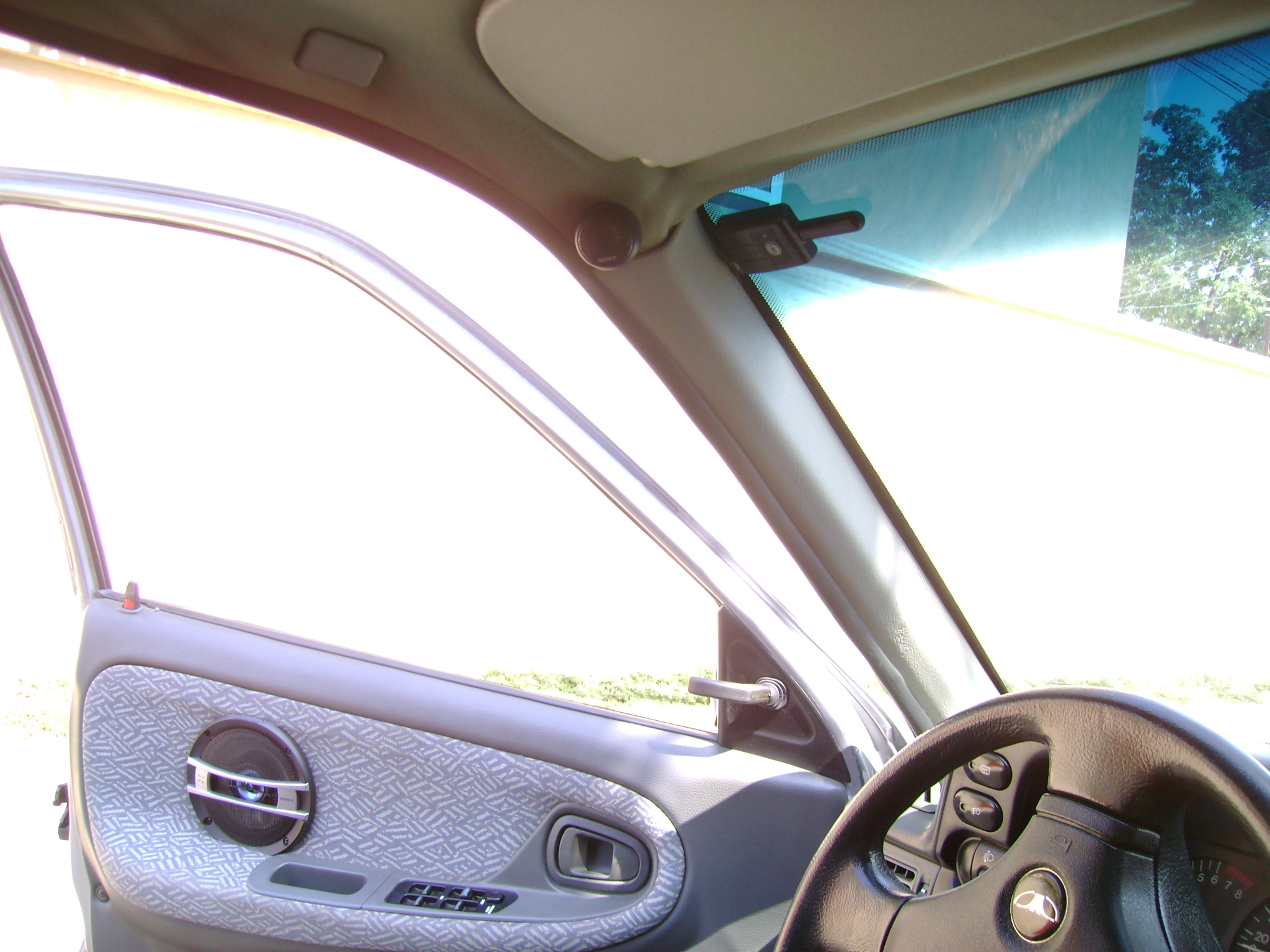

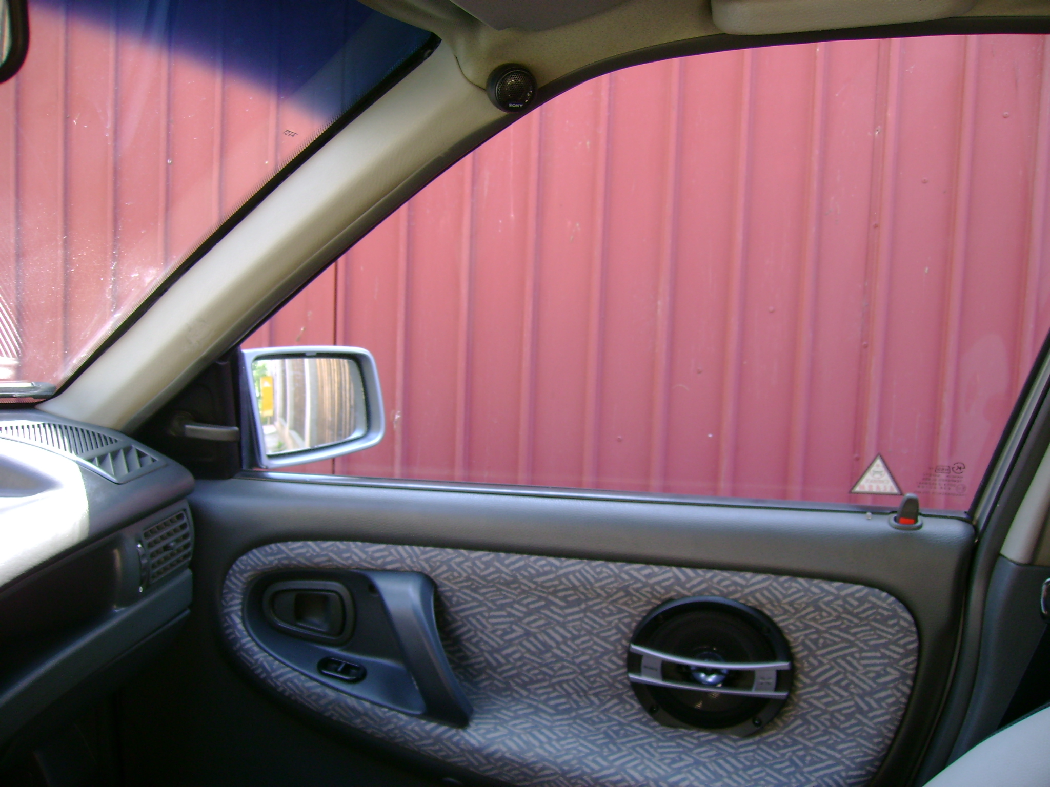

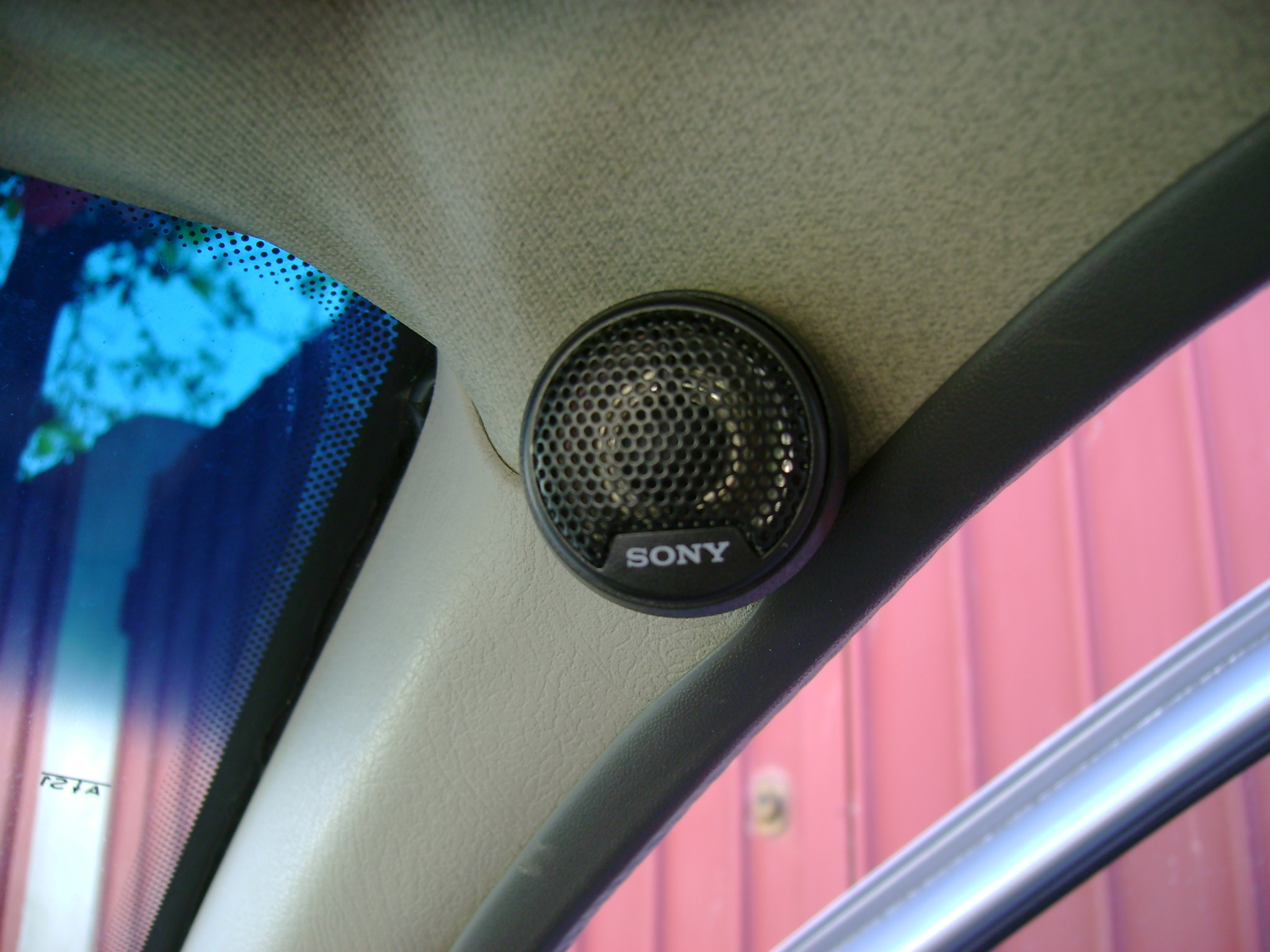

Costi VLN Posted February 24, 2010 Share Posted February 24, 2010 Si mai am o intrebare.Pe Cielo unde aveti montate tweeterele?Intreb pentru ca sunt multe pareri ca ar trebui sa stea ba intr un loc ba intr altul. Eu aici le-am montat si se aud excelent. 1 Link to comment

raresvintea Posted March 1, 2010 Share Posted March 1, 2010 toata problema e ca la sofer te limiteaza adancimea de montaj, spatiul fiind foarte greoi de accesat. la pasager in schimb spatiul e mai uman si se poate lucra frumos. recomand difuzoare cu adancimea de montaj de pana la 40mm. succes! Link to comment
