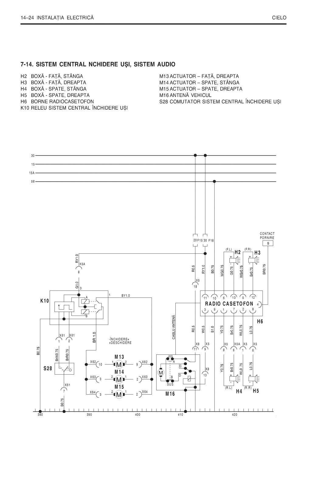

Rad_cielo Posted January 4, 2012 Share Posted January 4, 2012 (edited) am si eu o problema daca ma poate ajuta cineva<br>am un cielo din '97 sohc<br>pb e ca ARE pe ea un casetofon ramolit, adica el scoate destul de bine dar sunt legate boxele din fata cu cele din spate impreuna<br>adica nu pot face balans fata spate<br>in fine...am desfacut casetofonul si am vazut ca are niste fire anulate prin el, pusa o alta mufa de iesire la spate...<br>in fine...in ceea ce priveste instalatia masinii, am gasit pe net o carte tehnica, doar ca in acea schema din carte da niste culori de fire pe care eu nu le am in manunchiul de fire ce imi pleaca din spatele casetofonului, are cineva o alta schema? eu in masina am : rosu+galben;negru(astea r fi la alimentare),galben, galben(astea 2 galbene sunt unite si pleaca din una dintre iesirile de boxe ale casetofonului),alb+verde,maro(iar unitede la o iesire), albastru, gri(unite la o iesire), alb+maro,alb+albastru(unite),alb, gri, rosu+galben(astea ultimile 3 sunt lasate asa in aer-cred ca sunt de la antena) la iesire de la casetofon ma refeream la un singur fir...deci de la casetofon cum ar fi ies doar doua iesiri (+ si -) si (+ si -)...adica 4 fire...pe cand spre boxe ar trebui sa ai 8 fire...si de asta zic ca sunt unite cate 2 fire...dar e faza ca in acea schema e ceva gresit...am fire gri care nu apar in schema, am 2 fire galbene, iar in schema apare doar 1... in fine...poate aveti alta schema in carte e schema asta din poza Salutare si La multi ani tuturor utilizatorilor acestui forum. Acum, am postat aici cu o problema asemanatoare, numai ca la mine lipseste cu desavarsire un cd player, sunt numai firele si alea aproape taiate din furtunasul de copex..ma rog cel care mi-a vandut masina a considerat ca e mai bine asa..acum va rog foarte mult sa-mi d-ati si mie o schema a culorilor...ca nu stiu care sunt boxele pe fata stg, pe fata dr s.a.m.d...Va multumesc foarte mult. Edited January 4, 2012 by Rad_cielo Link to comment
VAXXi Posted January 4, 2012 Author Share Posted January 4, 2012 Ideea este sa cauti in acest topic (deoarece s-a mai scris raspunsul la intrebarea ta) si nu sa intrebi asteptand un raspuns mura-n gura. In plus, pun pariu ca nici nu ai citit manualul de service unde ai si schemele electrice. Link to comment
Rad_cielo Posted January 4, 2012 Share Posted January 4, 2012 Ideea este sa cauti in acest topic (deoarece s-a mai scris raspunsul la intrebarea ta) si nu sa intrebi asteptand un raspuns mura-n gura. In plus, pun pariu ca nici nu ai citit manualul de service unde ai si schemele electrice. Nu te contrazic, poate of fi fost si eu obosit si am trecut cu vederea..in fine o sa mai iau inca odata pagina cu pagina. Ma gandeam asa...tu ai pus pariu ca nu am citit in manualul service al masinii, te inseli si cand vrei esti invitatul meu sa lecturam si sa-ti arat ca este acceasi schema pe care a pus-o cineva pe pagina initiala pe care postasem, total diferita de culorile pe care le am si eu. Oricum iti multumesc pentru amabilitate si inca odata te rog ca in cazul in care stii vreo rezolvare la problema postata sa ma ajuti. Link to comment
VAXXi Posted January 4, 2012 Author Share Posted January 4, 2012 Vorbim de aceeasi schema, adica asta ? Link to comment
Rad_cielo Posted January 4, 2012 Share Posted January 4, 2012 (edited) Vorbim de aceeasi schema, adica asta ? Da acceasi Masina a avut cd player pe ea, insa omul l-a taiat cu tot cu mufa atunci cand i-a vandut-o tatalui meu..si acum incerc sa reconstruiesc ce a fost acolo, stiu care este alimentarea, masa...dar iesirile nu ma descurc cu ele...inca Edited January 4, 2012 by Rad_cielo Link to comment
VAXXi Posted January 4, 2012 Author Share Posted January 4, 2012 Pai cred c-ar fi de ajutor sa scrii ce culori au firele ramase, poate se leaga de ceva la culori. Link to comment
Rad_cielo Posted January 4, 2012 Share Posted January 4, 2012 Pai cred c-ar fi de ajutor sa scrii ce culori au firele ramase, poate se leaga de ceva la culori. Daca nu reusesc sa-i dau de cap, scriu sau pun o poza cu firele ramase. Pana atunci ms si o seara buna. Link to comment
