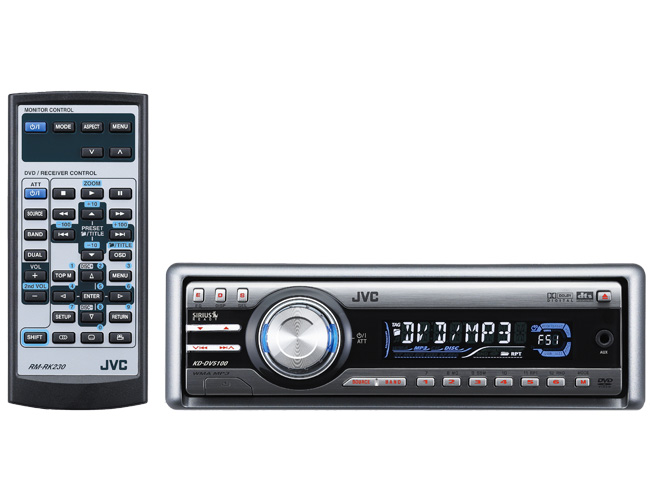

funkalizer Posted May 28, 2005 Share Posted May 28, 2005 ce zicetzi de un DVD/MP3 JVC ? http://www.overstock.com/cgi-bin/d2.cgi?pa...406673#moreinfo Pe web l-am gasit intre 200-250$, avetzi idee unde gasesc JVC in buc. ? Link to comment
BogdanG Posted May 29, 2005 Share Posted May 29, 2005 Pret la care se mai adauga display TFT +TAXE transport&asigurare +spaga la vama ,deci nu merita . Oricum gasesti asa ceva si in ro la 400e cu tot cu TFT . Link to comment
B 68 VLD Posted May 31, 2005 Share Posted May 31, 2005 Quote Pe web l-am gasit intre 200-250$, avetzi idee unde gasesc JVC in buc. ? Poti incerca pe www.emania.ro sau www.magazinultau.ro ! Daca nu gasesti aici este reprezentanta JVC in magazinul Unirii la etajul 2 sau 3 cum urci pe scarile rulante din mijlocul magazinului. >- Link to comment

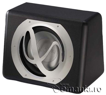

basti77 Posted June 19, 2005 Share Posted June 19, 2005 ma gandeam sa imi iau o statie Blaupunkt GTA 270 de 200 w RMS si un SW Infinity Kappa Box12 de 30 cm. si 300 w RMS cu 18-250 Hz. fac 11 mil. amandoua sau un Basslink care are aceeasi putere dar este 10 mil. , care combinatie ar suna mai bine intr-un porbagaj de Nubira sau Cielo ? Link to comment

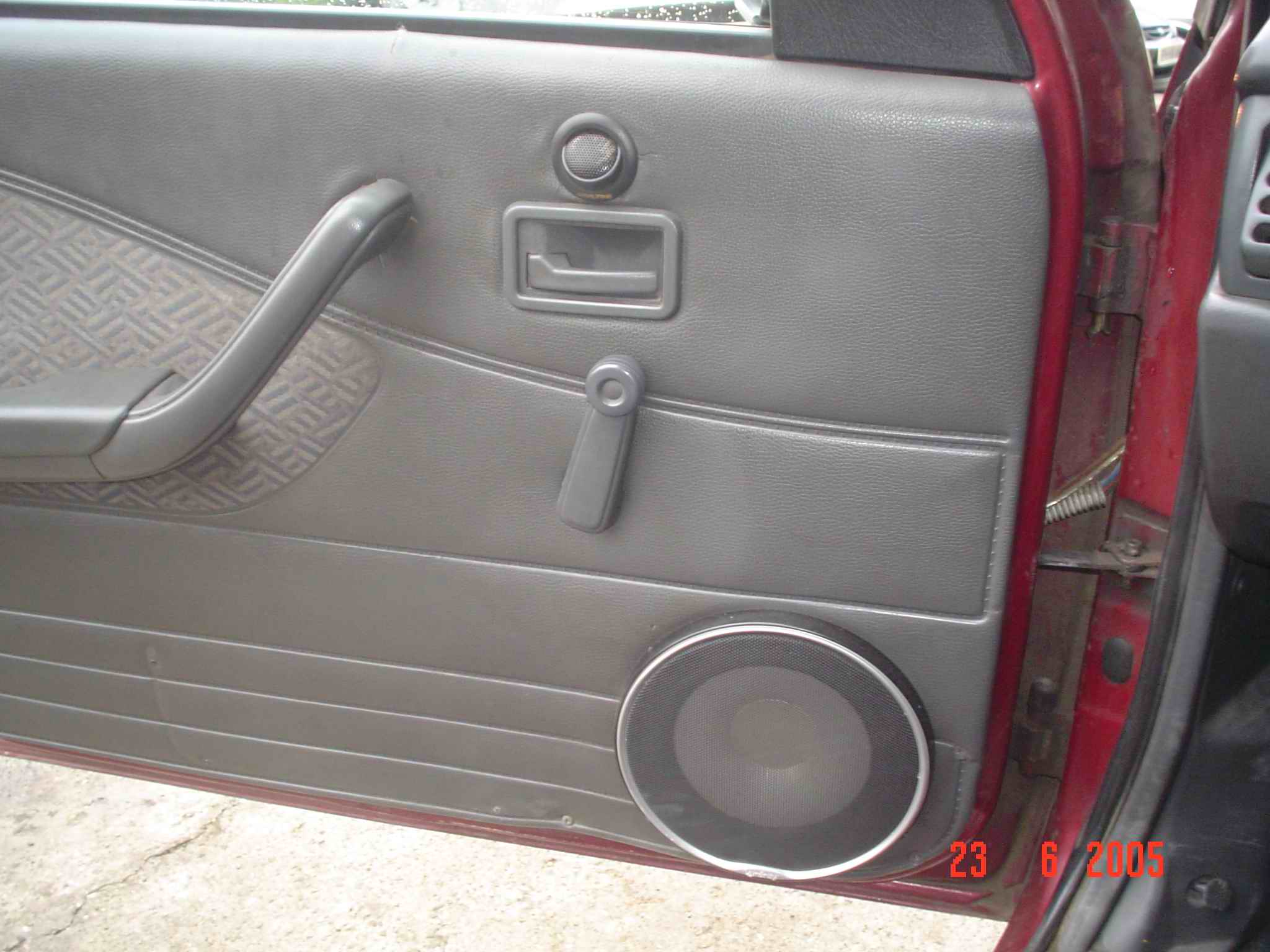

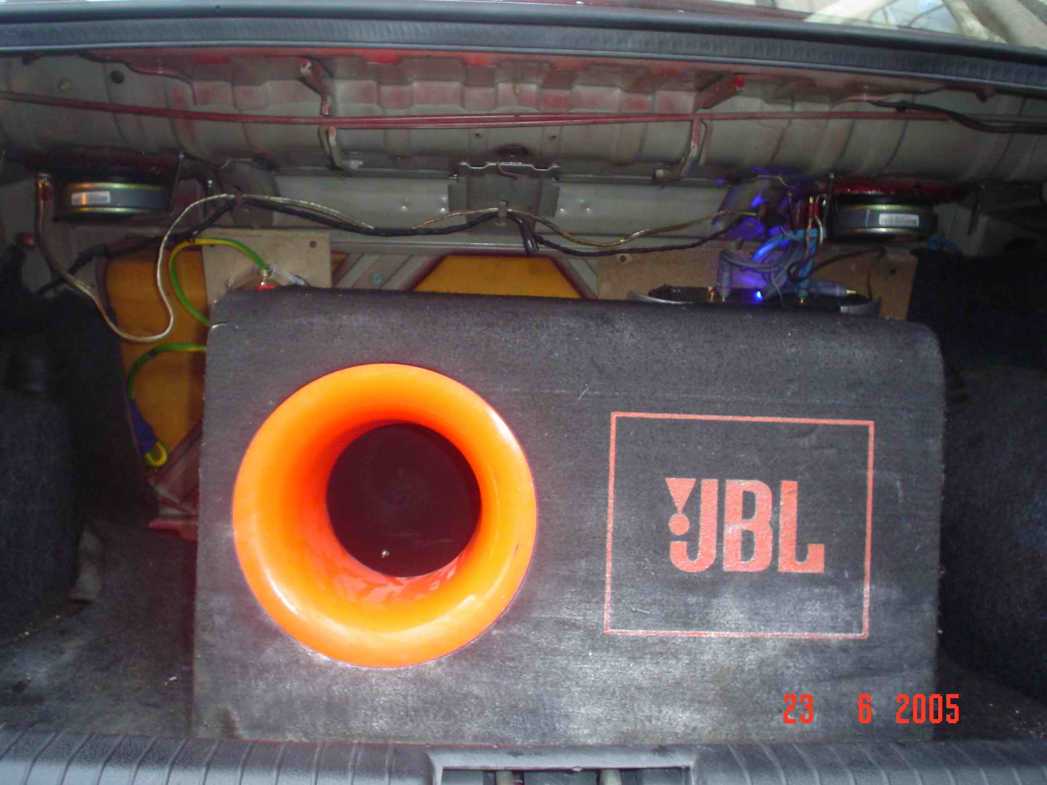

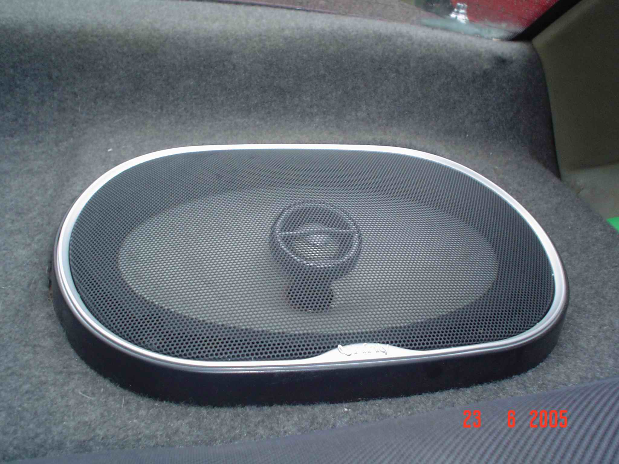

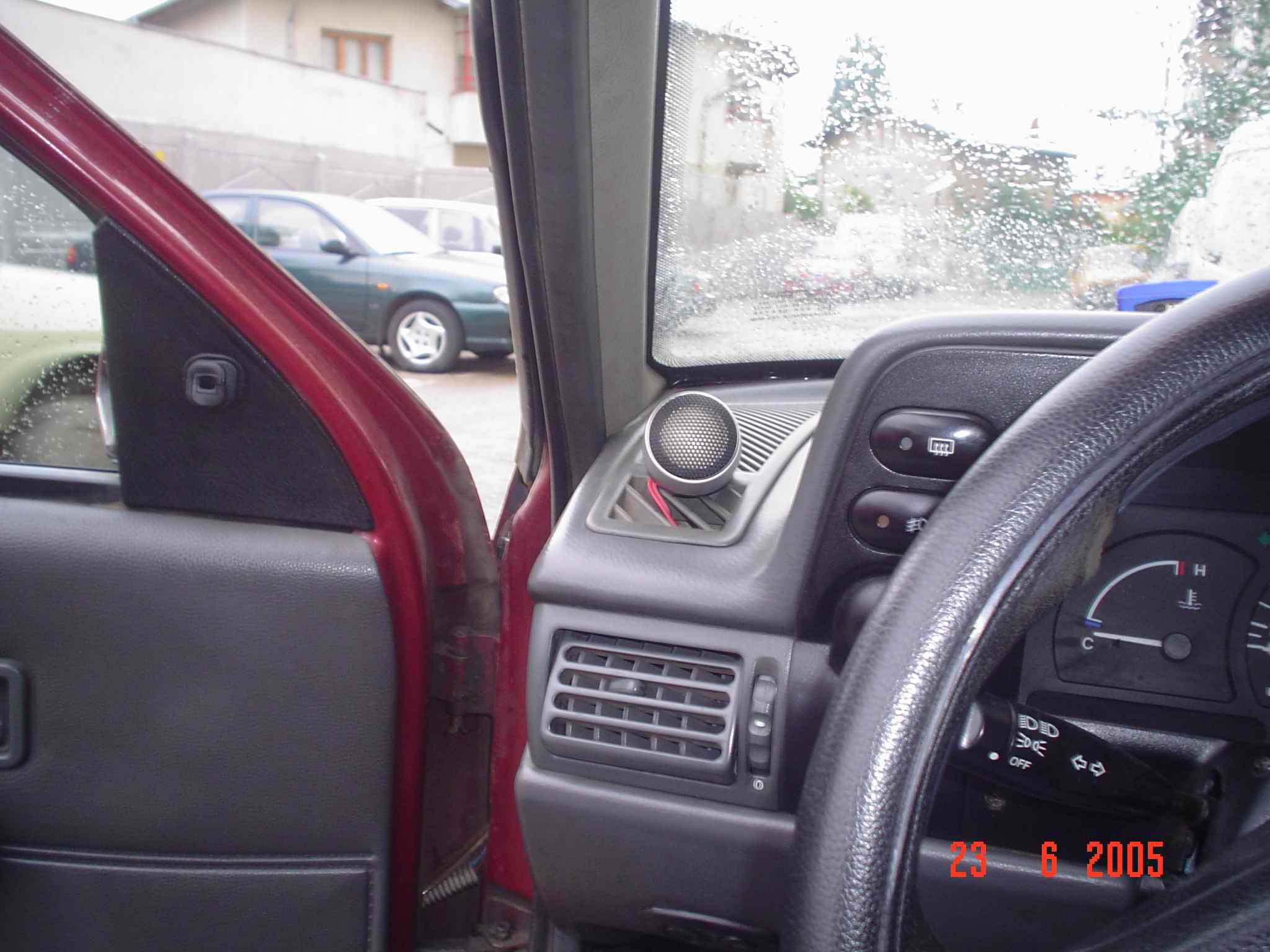

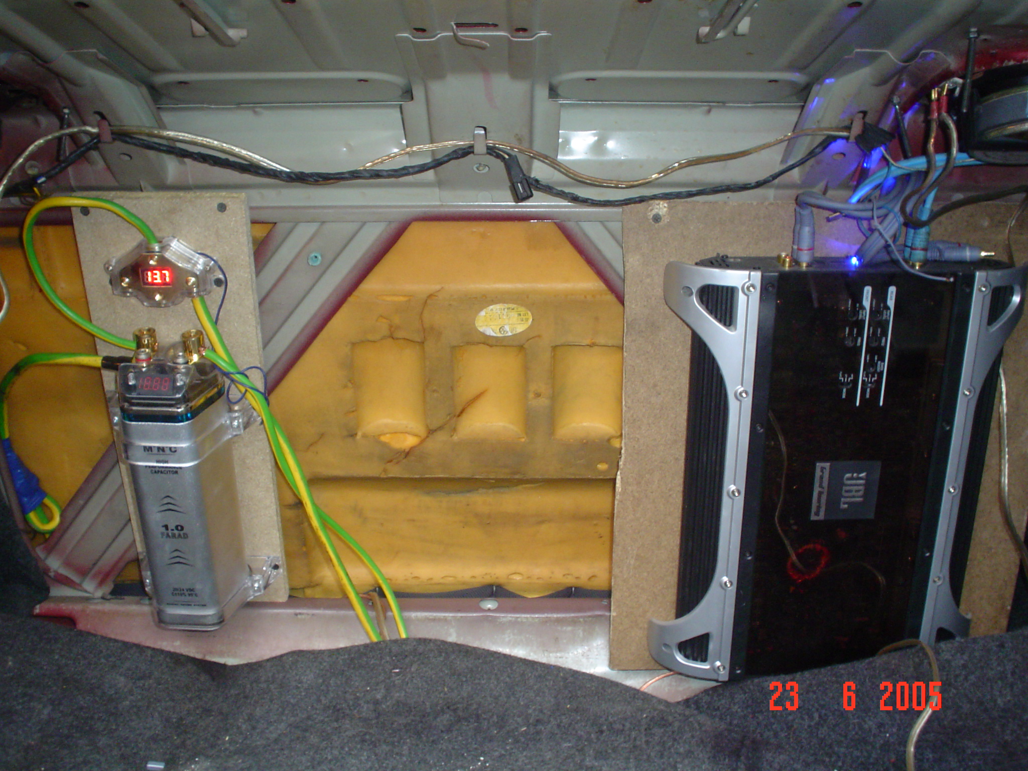

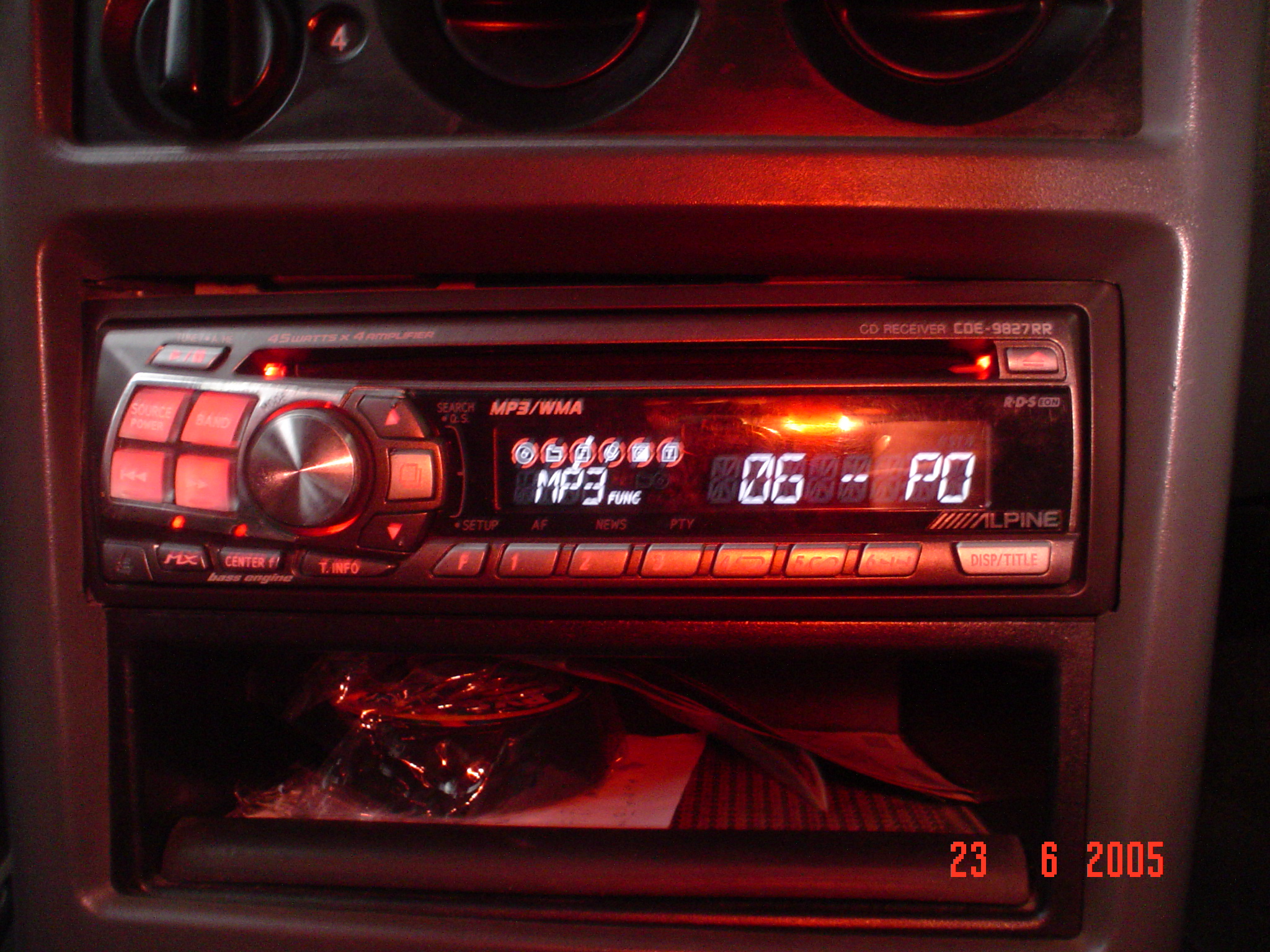

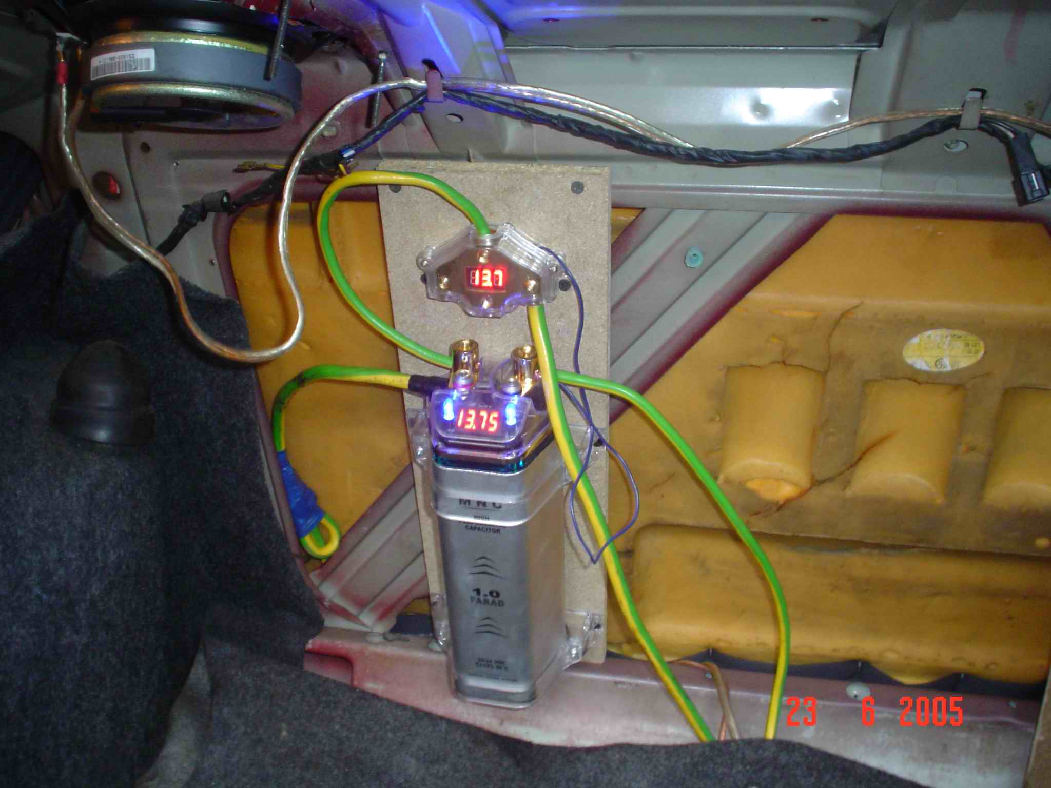

lauriciu Posted June 23, 2005 Share Posted June 23, 2005 (edited) Eu mi-am montat singur si difuzoare si mp3 si amplif si condensatorul. Pe fata in usi am bagat Infinity 6500cs, diametrul de 16.5 parca, pe spate ovale 6x9, infinity pe 2cai, cele pe 3cai au bube, se cam ard al treilea tweeter, majoritatea de asta se plang, 2 amplif JBL GTO 75.4,din pacate unul a plecat, am ramas doar cu cutia in casa, prin august sper sa-mi iau altul, sau un Infinity tot pe 4canale. Am un trapez band-pass, JBL,cutiile acelea cu gura de bass portocalie, iar difuzorul tot un Jbl Gt12, diametrul de 30cm, 250rms, urmeaza sa-l schimb cu un Infinity Kappa, sper eu un Kappa Perfect, mai depinde si de cati bani ai. Ca HU am un Alpine 9827RR, la fel in august intentionez sa-l schimb tot cu un Alpine 9835 sau in cel mai rau caz Alpine 9853. Sunt foarte multumit de HU de la Alpine, am avut de toate, Sony, care e cam varza, Pioneer care sunt bune,7600MP este excelent,are o gramada de reglaje, se aude un pic mai tare la volum, dar nu la fel de clar ca Alpine, Jvc este la nivelul lui Sony. Alimentarea este de la baterie,diametrul cablului de 20,siguranta pusa imediat langa bacterie, minusul luat de pe suportii de bara spate.Condensatorul de 1F isi face si el treaba, nu mai omor bacteria. HU a fost 8mil acum un an, l-am prins cu garantie 2ani, inclusiv partea optica,am fost si eu mirat. Rotundele din usile fata au fost 4.3mil, ovalele 3.1mil, 7.2milx2 amplifurile, dif SW 2.5mil, cutia o aveam de ceva vreme, am avut chiar 2cutii identice insa una am vandat-o, si acum plang dupa ea. Condensatorul 2mil, nou-nout cu garantie 1an. Am sa adaug si cateva pozne. scuze de jegul din masina dar nu am mai facut curat de 2sapt ca nu prea am mai avut timp, si sunt si in curatenie. Si cutia este murdara de la sacii de glet carati, dar iese cu aspiratorul. geamurile fata nu au nici o problema, coboara pana jos, manivela nu atinge disuzorul, sunt la fix. TW din usi sunt in stare de functionare, dar nu le-am mai legat, imi sunt de ajuns cele de la infinity. Dif din bord sunt si ele functionale, dar sunt oprite din meniul MP3-ului, finalii nu sunt alimentati. TW mi-au ramas de la niste dif pe 16 Alpine,care nu aveau filtre si la care am renuntat pt cele Infinity care au si filtre. Masina este un GL din korea '95 cu AC si toate cele inafara de geamuri electrice. Edited June 23, 2005 by ovi_jer Link to comment

lauriciu Posted June 23, 2005 Share Posted June 23, 2005 @neonne: la cielo pe spate normal intra dif rotunde, de 16cm, ca sa bagi una ovala(6x9 sau 6x8care exista dar sunt mai mici) trebuie decupat putin, cu un pendular si o panza pt metal. Un tovaras,mai bine zis unchimiu, pe un opel vectra, tot rotunde avea,tot de 16 dar le-a schimbat cu ovale.A fost saracul la unii din ploiesti, (atentie la cei care sunt din ploiesti,este vorba de cei de la Sinvex,cei din curtea unde se afla si spalatoria de la nord din vale(complexul mic) (scuze pt reclama mascata,care de fapt nu este o reclama,mai de graba o atentionare pt ploiesteni) si au indoit tabla cu un patent pana au reusit sa bage dif acolo. Mai usor decupezi decat sa te chinui sa indoi tabla. @basti77: are 250w rms si fregventa nu sunt sigur, nu gasesc manualul, banuiesc ca minim este 21 sau 23Hz, Sw suna acceptabil se putea si mai bine dar calitate/pret este ok. au adus in Bucuresti, la tornado,(scuze iar pt reclama) inlocuitorul lui Gt12,tot JBL, suna mult mai bine, are si doua bobine de 4ohmi. Sau Kappa pe 2005, la 3.1mil care este mai bun decat seria Reference (Infinity). Apropo Refu a ramas la 3.333 adica acelasi pret de acum 1an.Si nu inteleg de ce. Parerea mea este sa iti iei Infinity insa vezi ca preturile mentionate de mine pt SW este doar pt difuzor fara incinta. Link to comment
basti77 Posted June 24, 2005 Share Posted June 24, 2005 @lauriciu, ma gandeam la un Infinity basslink, ce parere ai are 200 rms si 20-200 hz. este si activ deci este calculat zic eu Link to comment
