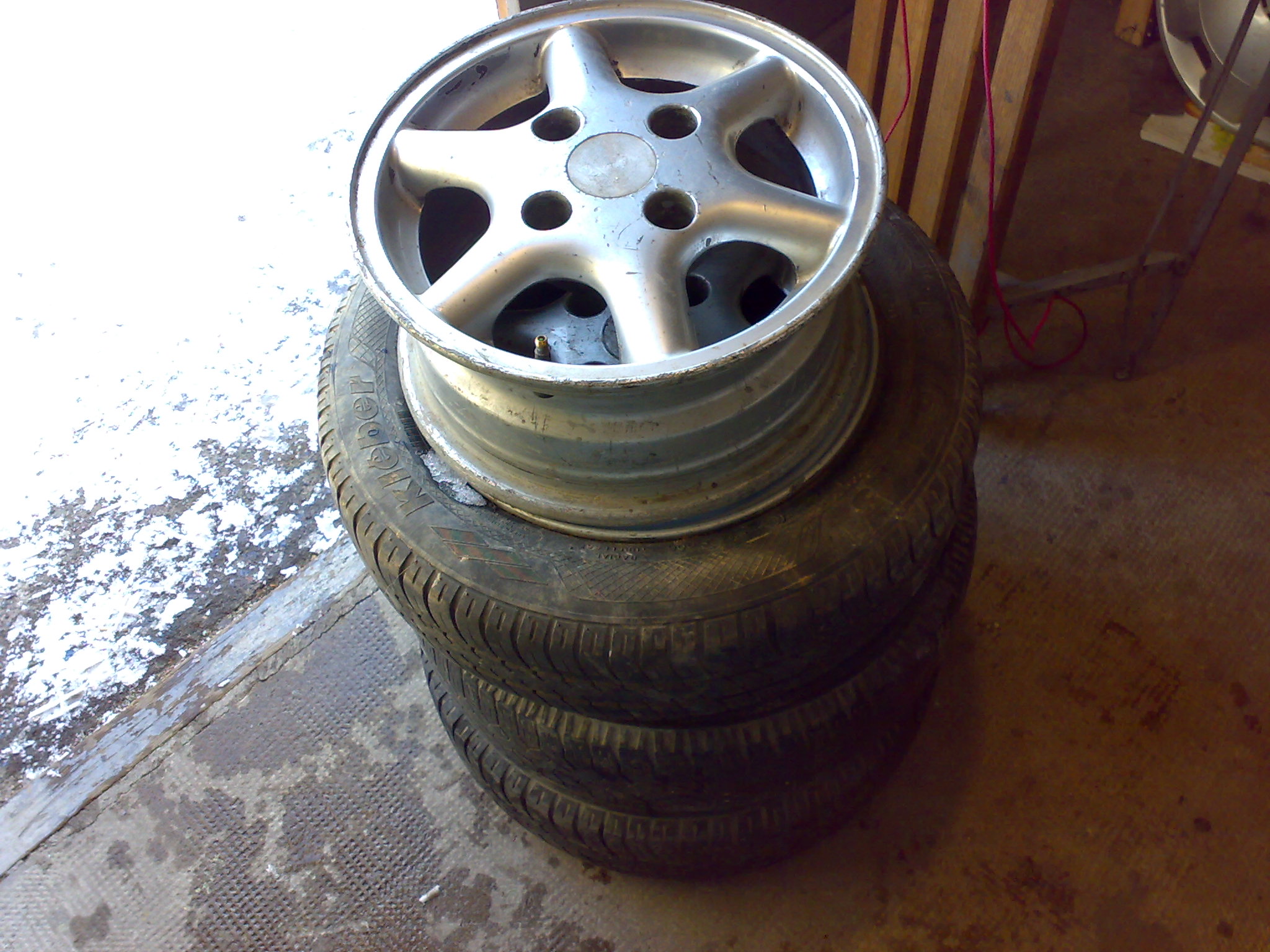

nt98adu Posted January 5, 2011 Author Share Posted January 5, 2011 Da, nu e secret. Jantele 200 ron si transportul prin Fan Curier 90 ron de la Resita la Piatra Neamt. Bineinteles ca jantele erau sub orice critica, insa dupa munca pe masura, au iesit ca noi. Link to comment
argon Posted January 5, 2011 Share Posted January 5, 2011 Imi place cum au iesit, se mai poate si descrierea pe scurt a procedurii tale? si eu mi-am luat, tot pe 13, si arata cam asa, e clar ca nu pot ramane tot asa. Link to comment
madkat Posted January 5, 2011 Share Posted January 5, 2011 excelent arata! E un model de jante dupa care nu ma omor, dar pe tico arata nesperat de bine! Link to comment
nt98adu Posted January 6, 2011 Author Share Posted January 6, 2011 (edited) Acum si mie-mi plac! Arata a masinuta oldschool. )"> @argon. Procedura este: Se ia fiecare janta la smirgheluit, buza aia scrijelita la borduri cu un smirghel de 200 sau la un polizor mic, dupa care un smirghel de 600. Se dau cu spritz chit pentru a acoperi cat mai multe din zgarieturile lasate de smirghel sau ce nu a iesit de pe jante dupa smirgheluire. Spritz chitul, dupa ce s-a uscat il iei la frecat cu smirghel de 800 cu apa (exact ca la caroserii), insa nu prea mult sa nu-l iei de tot. Clatesti jante lasi sa se usuce de preferinta 1 zi sau folosesti un feon cu aer cald pt. o uscare fortata si incalzirea totodata a jantei, dupa care o vopsesti in 2 maini cu vopsea (spray) de jante. Lasi 5min. sa se usuce dupa care pulverizezi un strat sau 2 de lac. Data fiind forma jantelor tale, v-a dura jumatate din durata de lucru pe care am fost nevoit sa o acord jantelor de pe al meu ticozaur. Edited January 6, 2011 by nt98adu Link to comment
