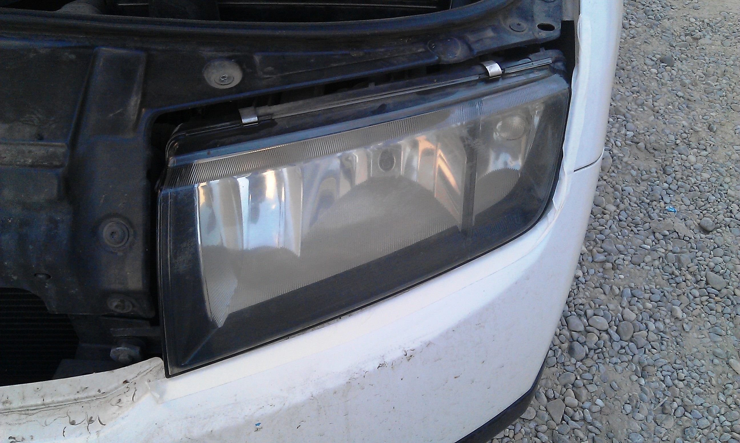

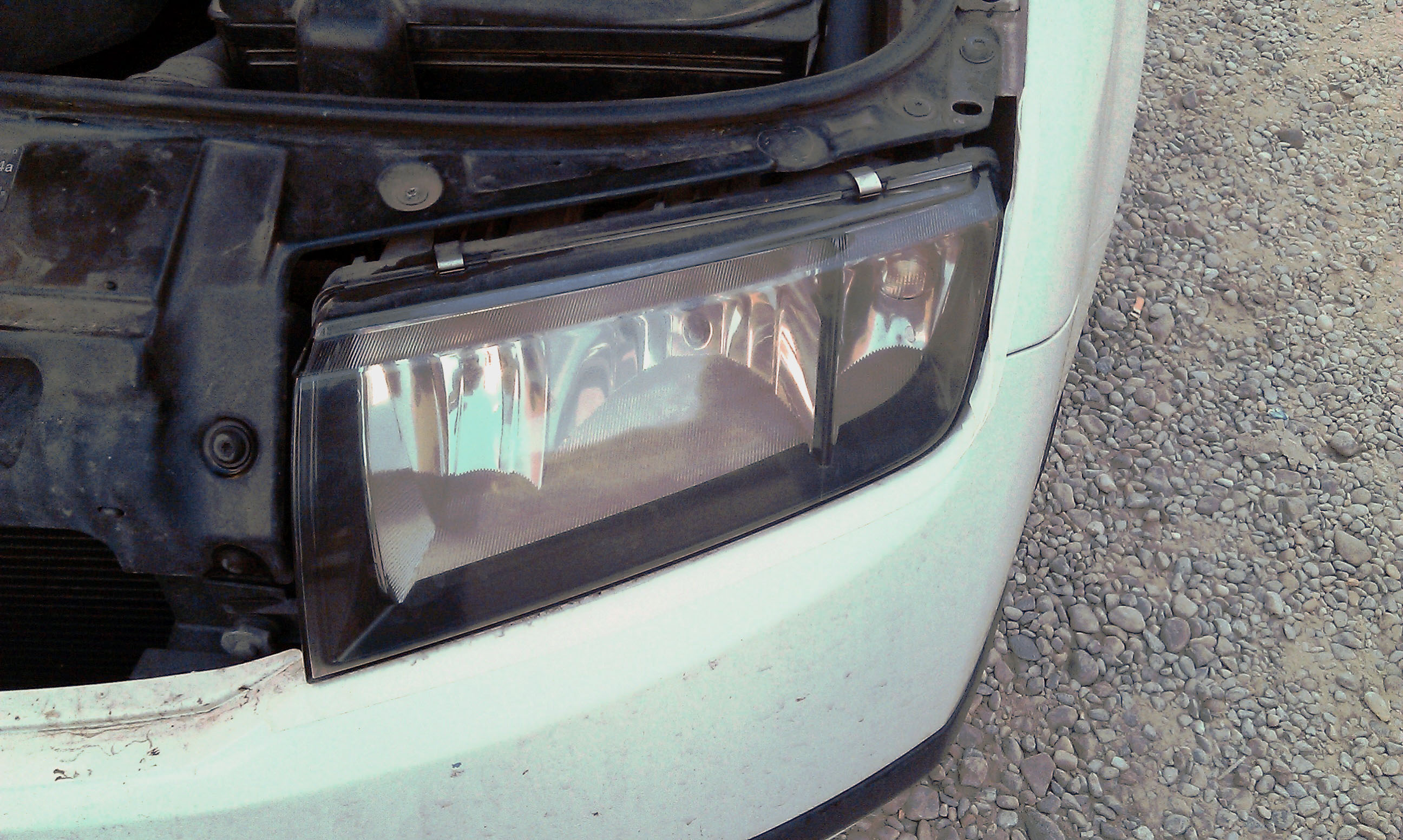

nt98adu Posted November 3, 2011 Share Posted November 3, 2011 Xerapolul asta e bun si pentru polishat faruri-stopuri? Oricum au iesit toate foarte bine! Link to comment
MCojo Posted November 3, 2011 Share Posted November 3, 2011 @nt98adu ... Eu l-am folosit si la farurile mele de pe Kalos... rezultate neasteptat de bune! Link to comment
ches Posted November 4, 2011 Author Share Posted November 4, 2011 Dap, cum zice si MCojo si scrie si pe cutie cica ar fi bun si pentru faruri/ stopuri. In cutie vine cu o carpa de polishat si 2 benzi mici de smirghel fin (granulatie 1600) pt zgarieturile adanci. Din cate am vazut niste tutoriale pe net, farurile ingalbenite mai tare se curata de oxid cu smirghel si apa, apoi se trece la Xerapol. Rezultatele sunt f bune, dar si munca este pe masura . Exista un produs similar si de la Turtle Wax, insa nu l-am gasit la noi prin magazine. Avantajul este ca smirghelul este pus pe niste paduri de buretel si e mai usor de manevrat. Azi o sa incerc Xerapolul pe o mica suprafata a farurilor unui coleg. Are o Fabia si farurile s-au matuit ca nasol. Link to comment

andreib Posted November 4, 2011 Share Posted November 4, 2011 TIP: Rezultate similare puteai sa obtii cu polish Link to comment
ches Posted November 4, 2011 Author Share Posted November 4, 2011 (edited) Polishul merge pe faruri si merge bine. La instrumentele alea din bord mi-a fost frica pt ca plasticul e mai moale si daca polishul de vopsea are granule mai mari riscam sa fac mai mult rau decat bine. O chestie care merge la sigur pe chestii fine e pasta de dinti aia simpla, fara gel fara granule mari si alte porcarii. Insa muncesti mai mult ca e mai fina. Si mai e o chestia naspa la polishul de caroserie - unele sunt mai agresive (au si un solvent ceva care curata) si sunt sanse sa arzi plasticul daca dai cu el. Am incercat Xerapolul pe farurile colegului si iata rezultatele: Inainte_____Dupa Eu zic ca e destul de bine, dar daca vreti sa faceti asa ceva inarmativa cu rabdare sau cu o masina de polishat . Edit: Am uitat sa va multumesc pt aprecieri . PS: Nu stiu daca ati observat dar odata cu polisharea ceasului am sters si simbolurile de langa butoane H, M, S. Eu am vazut asta abia dupa ce am pus pozele pe calculator ). Edited November 4, 2011 by ches Link to comment

ches Posted November 8, 2011 Author Share Posted November 8, 2011 Merci . Arata mai bine, intr-adevar, acele simboluri stricau un pic aspectul pt ca era o vopsea ordinara de ceas chinezesc , insa intentia mea a fost sa ramana acolo. Am reusit sa polishez si displayul de la radio-CD, deci am terminat cu interiorul. La primavara trebuie sa-i fac farurile pt ca fostul proprietar (sau samsarul) le-a polisat cu smirghel grosier si au multe zgarieturi fine. Colegul cu Fabia nu a raportat nici o imbunatatire pe timp de noapte dupa polisharea cu Xerapol. Bine, tipul nici nu e cine stie ce sofer . Link to comment
