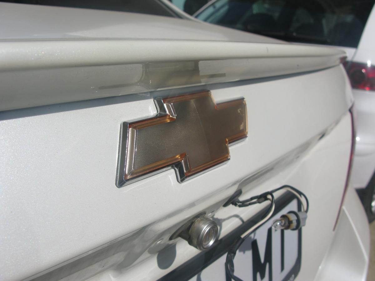

ches Posted March 29, 2012 Author Share Posted March 29, 2012 Salut danepicu, am facut la Omni***g si am si eu franciza de 100E/eveniment si 20% la dauna totala. Ideea este ca au subevaluat masina (~7600E) pt a obtine o suma mai mica pt prima de asigurare. Acum daca voi face paguba de 7600E (dauna totala) ma voi multumi cu 5000E de la asigurator si vand epava (Doamne fereste sa ajung la asa ceva). Eu am modelul LS (piele+textil, jante de 16" etc). Azi am pus noua sigla si am scos rugina de sub ornamentul cromat (operatie facuta si pe Nubira): http://www.gmclub.ro/forum/index.php?/topic/38393-rezolvare-problema-rugina-sub-ornamentul-cromat-de-la-portbagaj/ Concluzii: 1. Substanta de la Nigrin face o treaba foarte buna cu rugina, efectiv vezi cum dispare in cateva minute. 2. Sigla comanda de pe ebay e un jeg in comparatie cu cea originala: piciorusele de schimb nu se potrivesc, deci a trebuit sa le rup, s-a exfoliat partea aurie de pe baza dupa ce s-a incalzit un pic de la soare. Apoi am incercat sa o dau jos si a naibii s-a jupuit un pic intr-o parte samd. Deocamdata o tin pe masina ca arata bine (e noua), dar deja m-am apucat sa o reconditionez (din nou) pe cea veche. Asta noua nu cred ca va tine prea mult... Numai bine! Link to comment

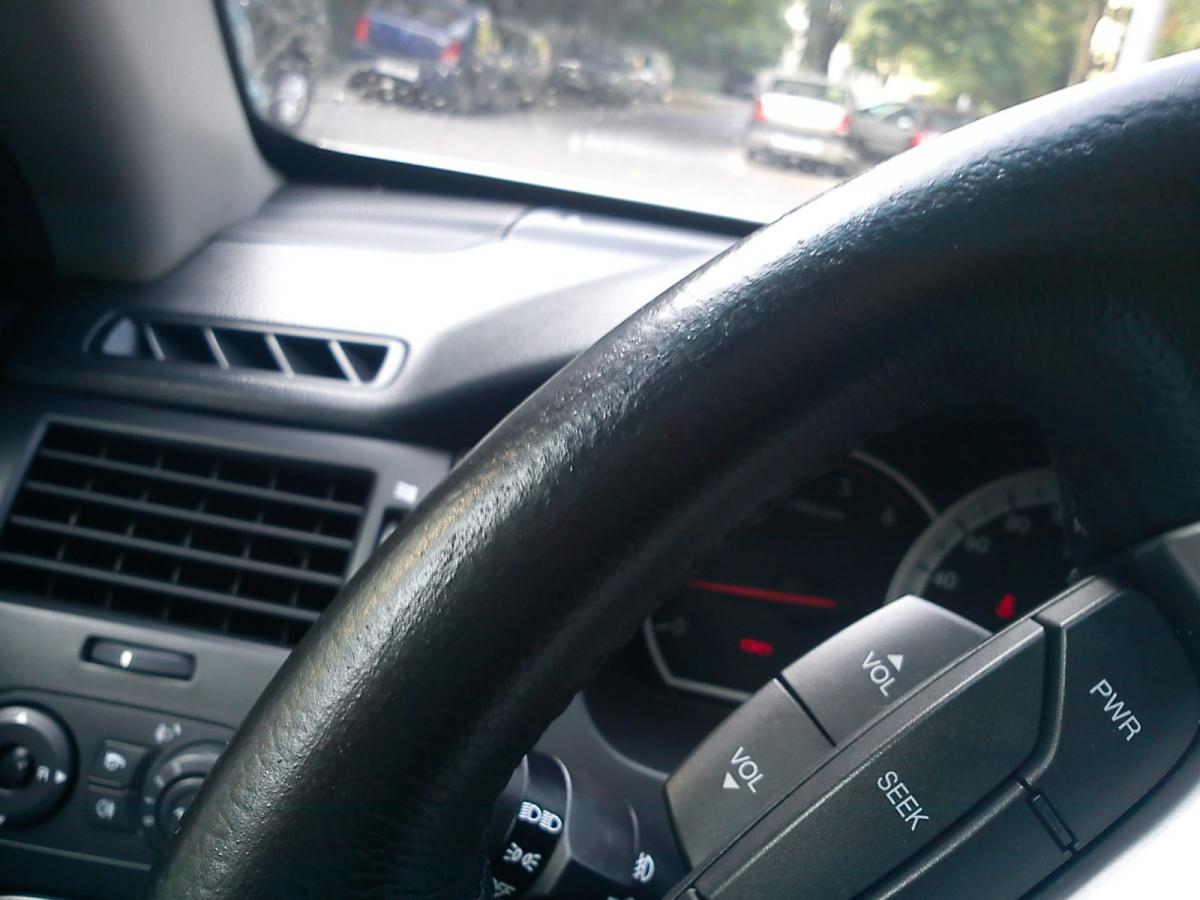

Mircea Posted May 25, 2012 Share Posted May 25, 2012 Cu ce ai vopsit pielea de pe volan? Link to comment
ches Posted May 29, 2012 Author Share Posted May 29, 2012 (edited) Am comandat de la Furniture Clinic (din UK) niste vopsea pt piele si m-a ajutat un coleg (Toni) cu un aerograf si cu toate celelalte. A iesit bine si putea sa iasa foarte bine daca smirgheluiam locurile unde pielea se "ciucurise". Am inteles ca tine cam 2ani, dupa care trebuie refacuta lucrarea. Daca vrei sa iei pt tine iti recomand sa iei toata trusa sau vezi ca un tip care le face chiar profi pe clubul audi: http://www.clubaudi.ro/operatiuni-intretinere-diverse/19129-piele-volan-frana-mana-nuca-si-fusta-schimbator-reconditionare-sau-inlocuire-9.html#post247173 O sa pun niste poze, dar trebuie sa le recuperez din vechiul telefon care acum e pe butuci. Daca vrei sa realizezi operatiunea in regim DIY, poti sa iei kitul de reasturare pe care il are si Toni, apoi comanzi vopsea pe culoare. Iti mai trebuie si o butelie cu aer comprimat pt aerograf. http://www.furniture...lourant_Kit.php Toni a facut treaba bunicica, dar nu se risca sa se bage la alte masini pt ca rezultatul poate fi nesatisfacator. A facut-o doar pe a lui si pe a mea. Lui i-a iesit bine, mie asa si asa, eu sunt multumit ca nu se mai toceste. O sa vezi mai exact cand pun pozele. Edited May 29, 2012 by ches Link to comment
ches Posted June 6, 2012 Author Share Posted June 6, 2012 (edited) Mircea, uite niste poze cu volanul. A iesit binisor, de aproape se poate observa in ultima poza ca pielea este "ciucurita". Daca slefuiam putin cu pasla din pachetul de restaurare cred ca iesea mai bine. A doua poza arata cum a iesit in zona in care pielea era doar usor tocita. Eu zic ca a iesit f bine pe zona asta, striatiile n-ai ce face cu ele, in timp se duc/lasa chiar daca vopseaua si lacul nu s-au tocit. Pozele cu "inainte" si "dupa" nu le-am mai gasit, probabil le-am sters din greseala cand am resetat telefonul. Edited June 6, 2012 by ches Link to comment

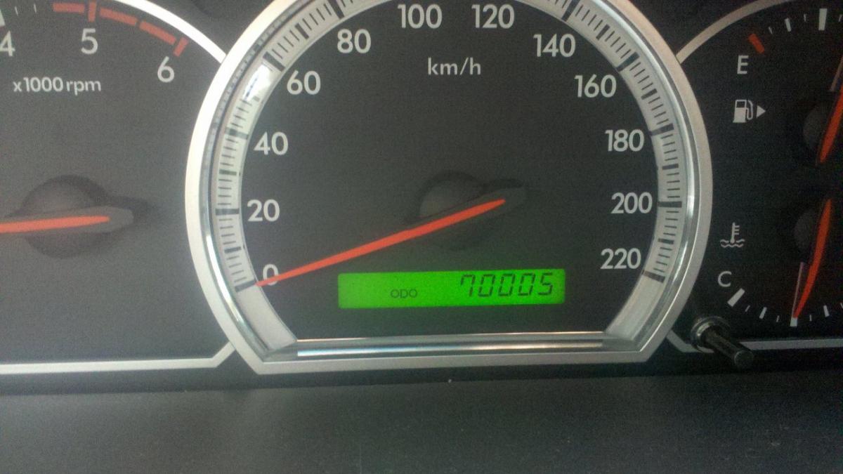

ches Posted June 25, 2012 Author Share Posted June 25, 2012 Masinuta a facut ieri 70000km! N-am reusit sa prind fix momentul pt ca eram in trafic in Bucuresti si n-am stat sa ma caut de mobil. Am inceput si lucrul pt montarea incalzirii scaunelor. Deocamdata am probleme in a aduce firele din usi in habitaclu - sunt niste mufe in pozitii foarte greu accesibile. Cand termin, pun si poze. Numai bine! Link to comment

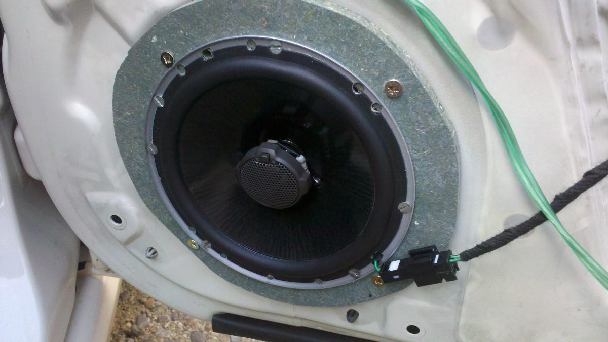

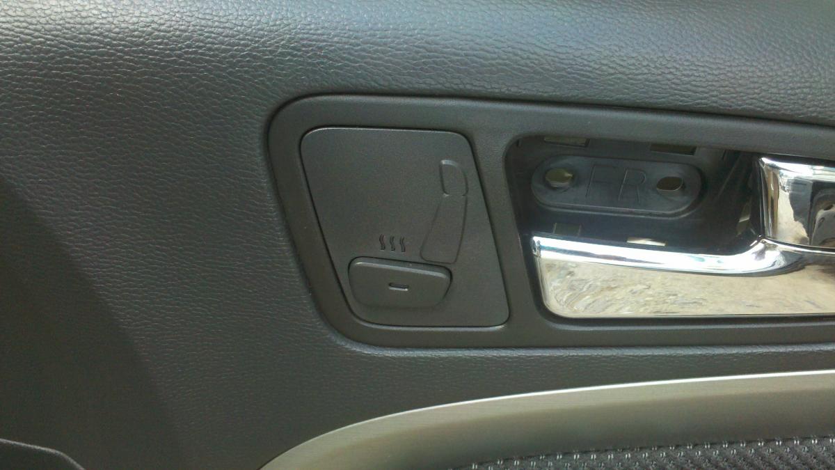

ches Posted August 3, 2012 Author Share Posted August 3, 2012 (edited) Nu am mai postat de aproximativ o luna si am ceva update-uri. Operatiunea incalzire in scune merge relativ incet, dar sigur , deocamdata am tras firele de la butoanele din usi in habitaclu pentru ambele fete de usi, operatiune al naibii de complicata datorita spatiului limitat si a modului cum trec firele din usi in habitaclu. In plus, Epica a primit o pereche de boxe JBL GTO6528 pe fata deoarece boxa stanga fata era decedata de cand am luat masina (am citit istoricul masinii si am facut legatura intre schimbatul unui cheder pe garantie si urmele de apa pe care le-am gasit in difuzor). Totusi, mi-a fost destul de greu sa ma prind pt ca cea din spate si tweterul compensau destul de bine lipsa ei. Am descoperit problema cand am lucrat pentru buton... Inele adaptoare le-am facut dintr-un composit lemn-rasina (un fel de MDF) gros de ~1cm. Nu arata ca din cutie, dar isi fac treaba bine Acum sunetul in masina este mai uniform, iar basul mai clar. Totusi, contrar asteptarilor difuzoarele originale de Epica se aud mai bine decat aceste JBL-uri pe intreaga gama de frecvente - joase...medii. Am facut probe cu diferite melodii de la tehno la clasica si cu un JBL pe stanga si boxa originala pe dreapta si difuzoarul originale se aude absolut superb. De precizat ca JBL-urile vin cu filtre (relativ rudimentare) pt tweeter si difuzorul de joase-medii si au si potentiometru pentru a atenua tweeterul cu 3dB (eu personal n-am simtit decat o f f usoara atenuare). Numai bine! Edited August 3, 2012 by ches Link to comment
adrynnoo Posted August 4, 2012 Share Posted August 4, 2012 (edited) nu ai avut din fabrica incalzire in scaune? si la mine se incalzesc destul de greu iarna, asa este sistemul. Edited August 4, 2012 by adrynnoo Link to comment
nt98adu Posted August 4, 2012 Share Posted August 4, 2012 Confirm aceeasi problema si la Evanda. Incalzirea scaunelor e deficitara. Se pare ca nici la Epica nu au remediat problema. @ches, vad ca nu stai nici o clipa degeaba )"> Cauta un difuzor pe original. Indiferent ce ai monta se aude mai prost decat pe original. Eu am incercat Sony Explode si le-am dat repede jos. Link to comment
ches Posted August 5, 2012 Author Share Posted August 5, 2012 N-am avut incalzire in scaune din fabrica pt ca nu au pus pe modelul LS, ci doar pe LT. Dar asta nu m-a oprit Partea frumoasa vine acum: butoanele sunt originale (si din pacate sunt usor mai deschise dupa cum se vede in poze, sper ca in timp sa se mai inchida de la soare), dar firele si rezistentele din scaune sunt "custom". Am ales sa folosesc rezistentele (elementele de incalzire) din niste huse care se pun peste scaune de 40RON in Auchan. Am cumparat un de proba, mi-a placut cum incalzeste si am desfacut-o. Mi-a placut ca are firul invelit intr-un plastic teflonat foarte elastic si mai rezistent decat solutiile aftermarket cu fir de cupru (alea de carbon cica sunt mai OK), iar termostatul e clasic, cu bimetal, deci mai fiabil decat alte solutii chinezesti . Am testat o husa in laborator si trage <4A (deci <48W) si ajung la temperatura de 50grade (cand termostatul decupleaza) cam in 2-3min in aer liber. Difuzoarele JBL se aud chiar OK, m-am obisnuit cu ele. Se aud mai infundat datorita filtrelor, freventele medii fiind cam atenuate pentru gustul meu, dar cele din spate compenseaza. Inainte de JBL cumparasem niste Sony Xplode din Carrefour, insa le-am dus inapoi dupa juma de ora ) Se auzeau ca niste pocnitori din targ. Poate sunt eu mai pretentios Si dupa cum spuneai, Felix, nu prea imi place sa stau locului , asa ca urmeaza sa montez un MP3 player cu schimbator de 6 CD-uri (original de Epica) cumparat initial pt sora-mea, dar la ea e prea mare bataia de cap sa-l adaptez. In plus, daca tot umblu pe acolo, becul de "change oil soon" va fi inlocuit cu unul nou, funtional Numai bine! Link to comment

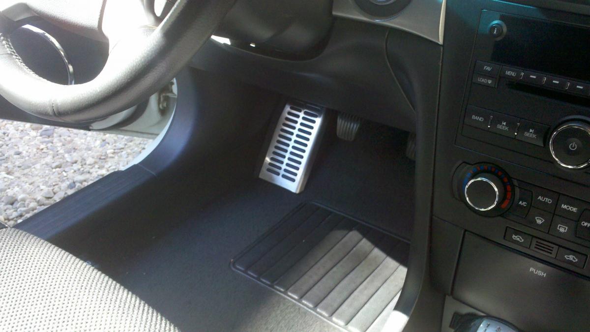

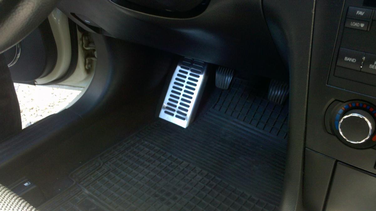

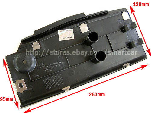

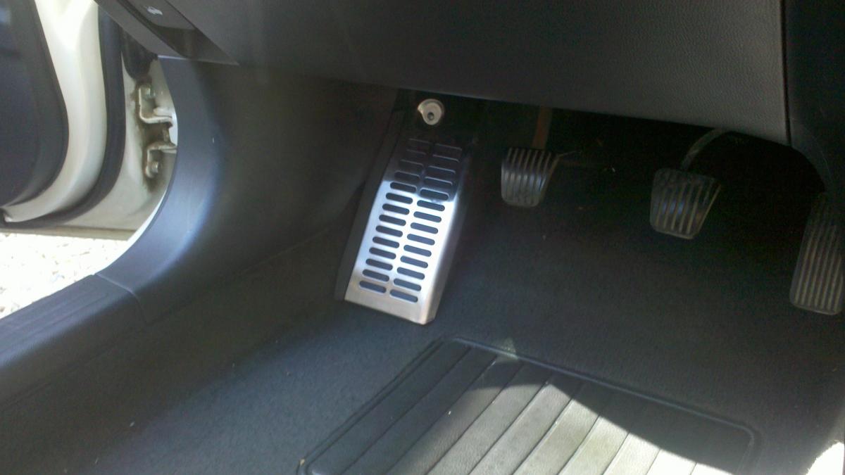

ches Posted September 4, 2012 Author Share Posted September 4, 2012 (edited) Salutare, Intrucat Epica vine cu un footrest din cauciuc turnat direct pe mocheta, acesta se murdareste usor si in fiecare primavara stateam sa scot jegul din el. Dupa masuratori so indelungi cautari pe internet am gasit ceva care parea sa se potriveasca si m-am riscat: http://cgi.ebay.com/...em=110940540725 Dupa cum ii spune si numele este un footrest de Hyundai Tiburon/Tuscani la un pret decent de numai 24$ cu tot cu transport. Dupa comanda am asteptat vreo 3 saptamani si azi am reusit sa il montez. Asa arata spatele si astea sunt dimensiunile: Pentru montare pe Epica am procedat asa: 1. Am taiat cei doi cilindri de sprijin de pe mijloc. 2. Am decupat mocheta in partea de jos acolo unde vin clemele. Pentru rigidizare am prins clemele si pe insonorizarea de pe podea care se prelungeste nitel in sus, exact cat sa se prinda in ceel doua cleme. 3. Am dat o gaura cu bormasina atat prin mocheta, cta si prin insonorizarea de la pedalier. 4. Am prins cu surub partea de sus. 5. La montarea ornamentului de plastic de pe prag am avut grija sa prind buza lui in locul special de pe footrest (da, s-a potrivit la fix ) Rezultatul: Numai bine! Edited September 4, 2012 by ches Link to comment
Rafi Posted September 4, 2012 Share Posted September 4, 2012 foarte tare, arata intr-un mare fel . la mine este intacta acea "odihna" eu la drum lung stau cu piciorul pe podea mi-se pare incomod sa stau cu piciorul acolo Link to comment

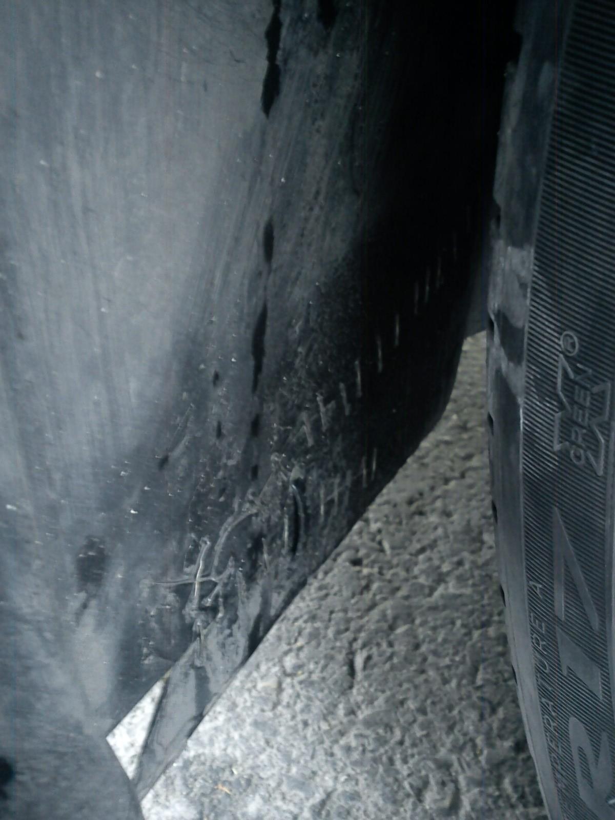

ches Posted October 11, 2012 Author Share Posted October 11, 2012 Am reusit sa bifez pe lista facuta la inceputul anului si reparatia aparatorii de noroi de la roata stanga fata. A fost sparta destul de rau, asa ca am prins-o cu capse incalzite la flacara si apoi am intarit-o pe spate cu fasii de plastic lipite cu poxipol. A iesit bine, avand in vedere cum arata inainte . Mai raman scaunele incalzite, dar fiind foarte mult de munca s-ar putea sa fac doar jumatate din proiect, adica sa folosesc husele cu incalzire cumparate din Auchan impreuna cu cablajul realizat in vara. Numai bine! Link to comment

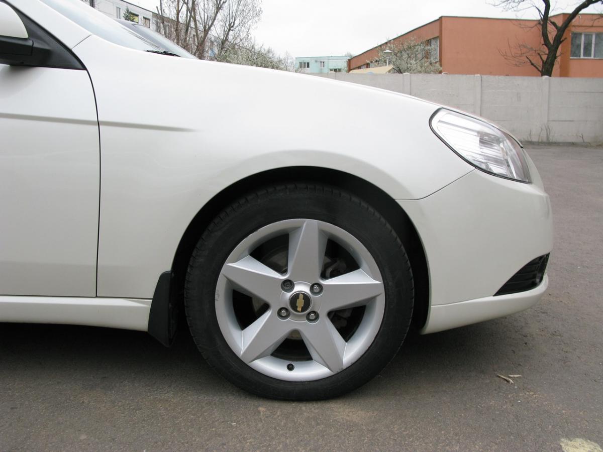

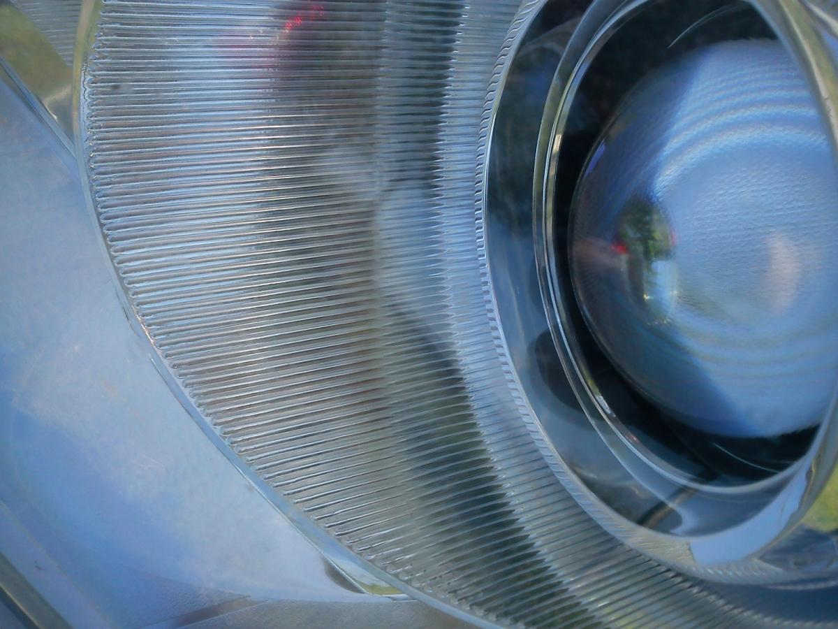

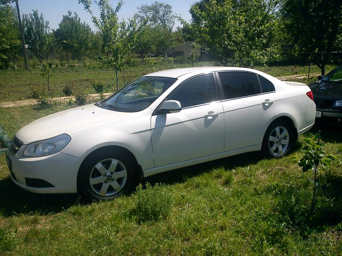

ches Posted November 5, 2012 Author Share Posted November 5, 2012 Am pus rotile de iarna pe Epica, jantele sunt luate de la Felix anul trecut, originale de Daewoo Evanda. Eu zic ca arata bine, desi cele de 16" de pe Epica sunt mai moderne. Am schimbat si becurile de pe faza scurta cu Philips Vision Plus. Fata de Bosch-urile luate anul trecut chiar lumineaza cu 60% mai mult La primavara postez si poze cu jantele de 17" luate de pe un Chevrolet Epica LT (originale), acum erau prea murdare. Deocamdata ramane sa ma bucur de comfortul jantelor de 16" pe gropile din Bucuresti . Numai bine! Link to comment

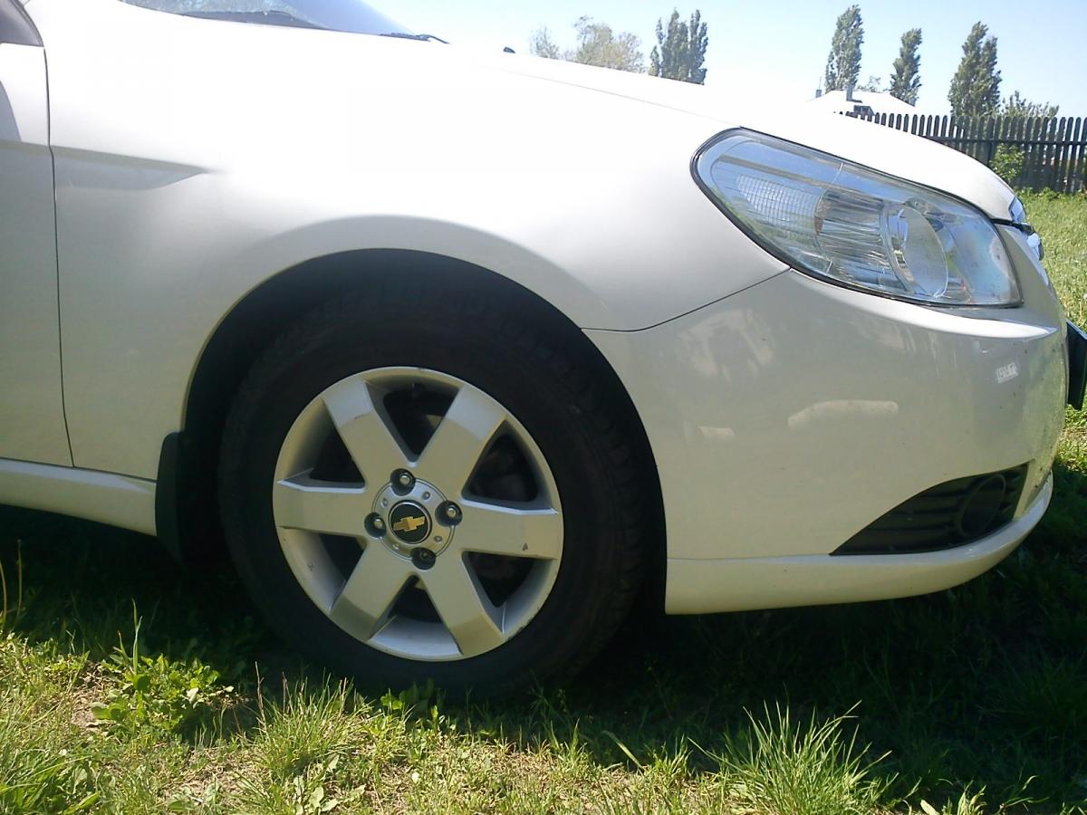

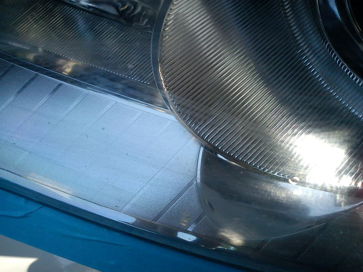

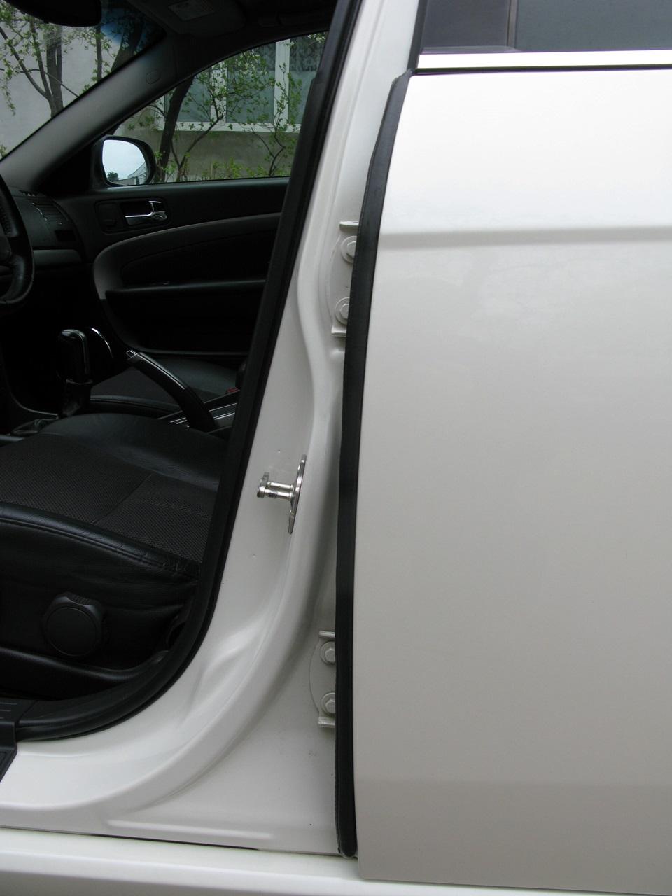

ches Posted April 13, 2013 Author Share Posted April 13, 2013 N-am mai scris demult pe aici pentru ca iarna nu prea mi-a ars de upgrade-uri sau surubarit. Acum ca a venit primavara, lucrurile se vor schimba Pentru inceput am curatat jantele de 17" luate anul trecut si le-am montat pe masina. Pasul urmator a fost o vizita la spalatorie si la intoarcere am montat 2 chedere suplimentare la imbinarea intre usile fata-spate si am aplicat un glaze (un fel de ceara lichida care da mai multa adancime lacului). Dupa 3 drumuri pe A2 unde am rulat la diferite viteze pot spune ca chederele si-au meritat banii (29$ cu transport inclus de pe ebay) - zgomotul de vant a scazut simtitor. Urmeaza scaunele incalzite pe care le-am amanat prea multa vreme Link to comment
