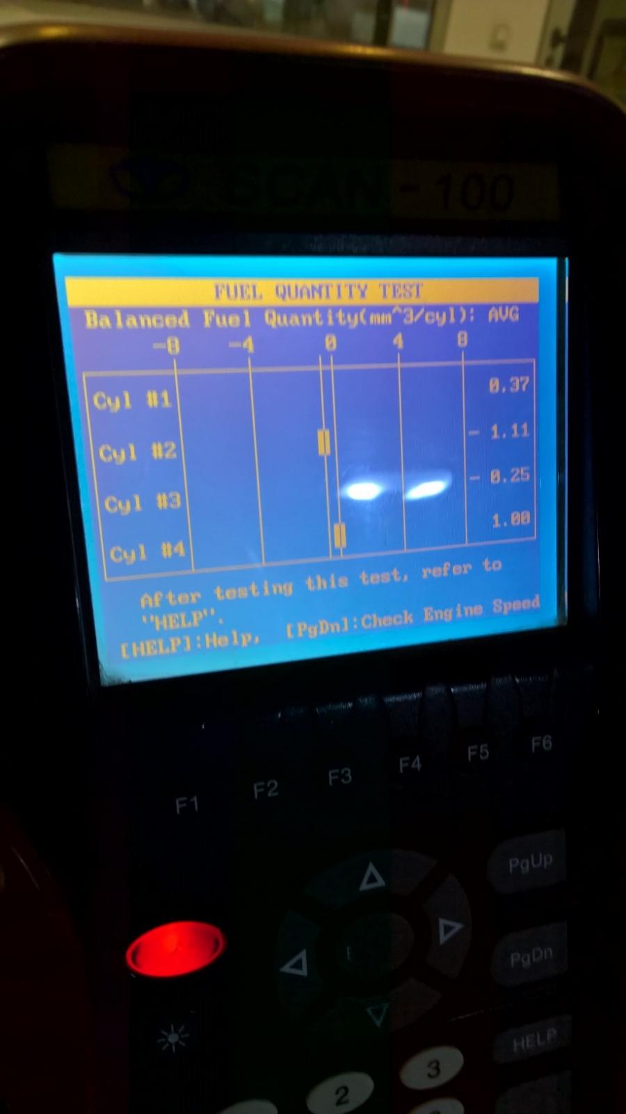

ches Posted August 14, 2015 Author Share Posted August 14, 2015 (edited) Eu am dat 204 lei pe diagnoza si pe schimbarea filtrului de motorina. Nu a fost ieftin, dar macar am vazut toti parametrii motorului si tipul de acolo mi-a testat si bateria gratis. Pentru operatiunile obisnuite merg la un service multimarca. Cu fulia ai grija, poate i se trage de la intinzatorul de la cureaua de accesorii. Verifica ca cureaua de accesorii sa calce centrat pe rola de la intinzator. Daca calca mai pe o parte, inseamna ca s-a lasat intinzatorul si trebuie schimbat. Eu l-am schimbat in 2013 cand am facut distributia (pe la 90000km). Rola se lasase de pe la 70000-80000km, deci cam asta e durata ei de viata. Edited August 14, 2015 by ches Link to comment

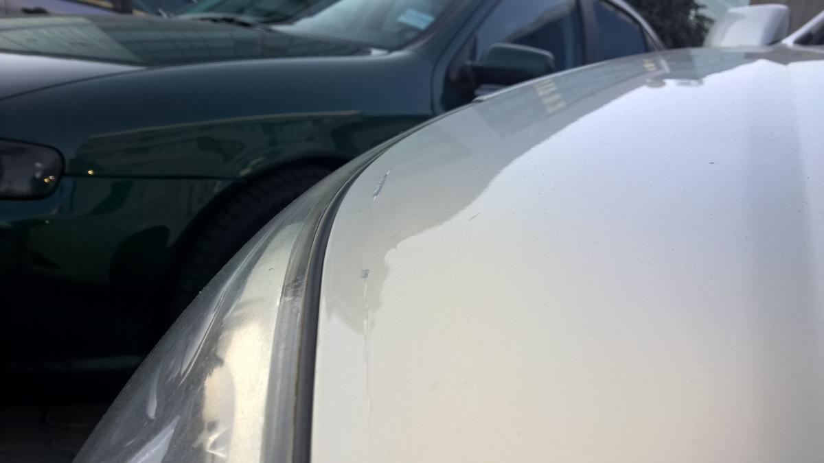

ches Posted September 9, 2015 Author Share Posted September 9, 2015 (edited) Vineri am ajuns cu Epica la un atelier PDR ca sa repar indoitura aia fina de pe capota (de cand am luat masina) si sa sterg urma mosului care si el imi indoise capota usor deasupra farului (vezi patatia de acum 3-4 pagini). Baietii au reusit sa o scoata ca noua, nu se mai vedea nici urma de indoitura. Daca stiam ca se poate face atat de bine, nu asteptam atat . Si cum vroiam sa vopsesc capota pentru ca era ciupita de pietre si bara pt ca am atins-o dedesubt intr-o bordura, i-am intrebat pe PDR-isti si de vopsitori buni. Ei mi-au recomandat vopsitorii de la service-ul de langa ei, dat fiind ca are o culoare cam dificila si cica aia se pricep bine. Am verificat cunostintele teoretice ale vopsitorului (atat cat ma pricep si eu) si am vazut cateva lucrari, plus ca folosesc vopsea Standox si au propriul laborator de preparat vopsea, ceea ce m-a convins. Asa ca am vorbit si de vopsit elementele de mai sus + pasajul rotii dreapta spate pe care l-am atins in urma cu cativa ani in parcare la Auchan. Si tot vineri, dupa ce am venit fericit de la PDR am facut un accident usor in parcarea firmei => aripa spate usor infundata si bara spate julita. Am sunat imediat si m-am programat la PDR si am trecut si bara spate pe lista de facut la vopsitorie. Oricum si ea era ciupita si cu lacul zgariat de cand luasem masina. Aripa am fost astazi sa o vad, a iesit impecabil, chiar imi era un pic frica pt ca era atinsa pe nervura. Vineri urmeaza sa vedem cum iese vopseua, mai exact cum vor face pierderea pe aripile fata, aici stau un pic cu frica. Si pt ca tot am inceput cu cheltuielile Epica s-a hotarat sa-mi faca o surpriza in weekend, un rulment huruie de mama focului. Am facut programare la service pt sambata sa vedem ce naiba are... Edited September 9, 2015 by ches Link to comment

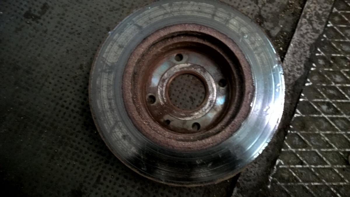

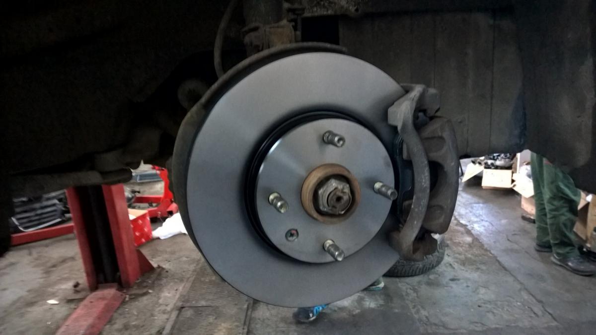

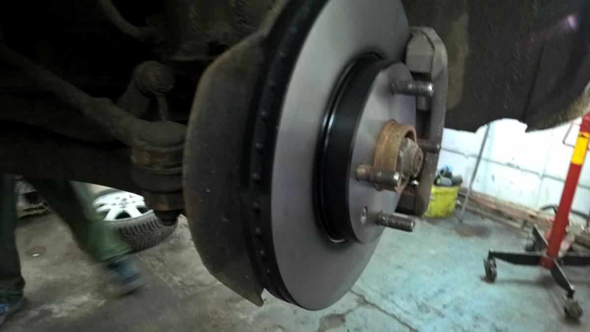

ches Posted February 24, 2016 Author Share Posted February 24, 2016 (edited) Update, aprox 116700km: In weekend am fost cu Epica la service, la mecanicul ei, Gabi, un baiat de nota 10. Motivele - schimbare discuri de frana (am primit cadou de ziua mea discuri si placute TRW ) si un zgomot "ca de tampon motor" la apasarea acceleratiei cand mergeam la turatie mica. Discurile sunt TRW DF6031 si au fost 379 lei, placutele sunt TRW GDB4179 si au fost 165 lei. Montaj 80 lei. Cele vechi (care erau discurile originale) erau uzate, insa masina frana inca bine, oricum trecusera de zona maxima de uzura, era si cazul sa le schimb Zgomotul ca de tampon era bineinteles cauza de un tampon , mai exact cel din spatele motorului care era rupt. Intrucat cel din fata era si el inmuiat si lucrase mai mult singur de cand cel din spate cedase, am ales sa le schimb pe amandoua, astept sa fie livrate la service. Costuri: tamponul spate 260 lei, tamponul fata 390 lei, manopera 180 lei. Pana vin piesele mi-am facut de lucru cu scutul motorului care arata jalnic dupa aproape 5 ani de utilizare, adica plin de rugina si cu vopseaua exfoliata pe suprafete mari. L-am curatat cu flexul cu peria de sarma si l-am vopsit cu Hamerrite care se aplica direct pe rugina. Pun poze cand il montez pe masina, oricum nu l-am facut ca sa arate bine, l-am facut ca sa nu mai arate jalnic . Edited February 24, 2016 by ches Link to comment
florinellll Posted February 24, 2016 Share Posted February 24, 2016 Bravo Ce bine arata discurile noi ,da si tu cu vaselina pe ele sa nu mai rugineasca Link to comment
ches Posted February 25, 2016 Author Share Posted February 25, 2016 Am dat cu ulei de motor, cica tine mai bine in temperatura :p Link to comment

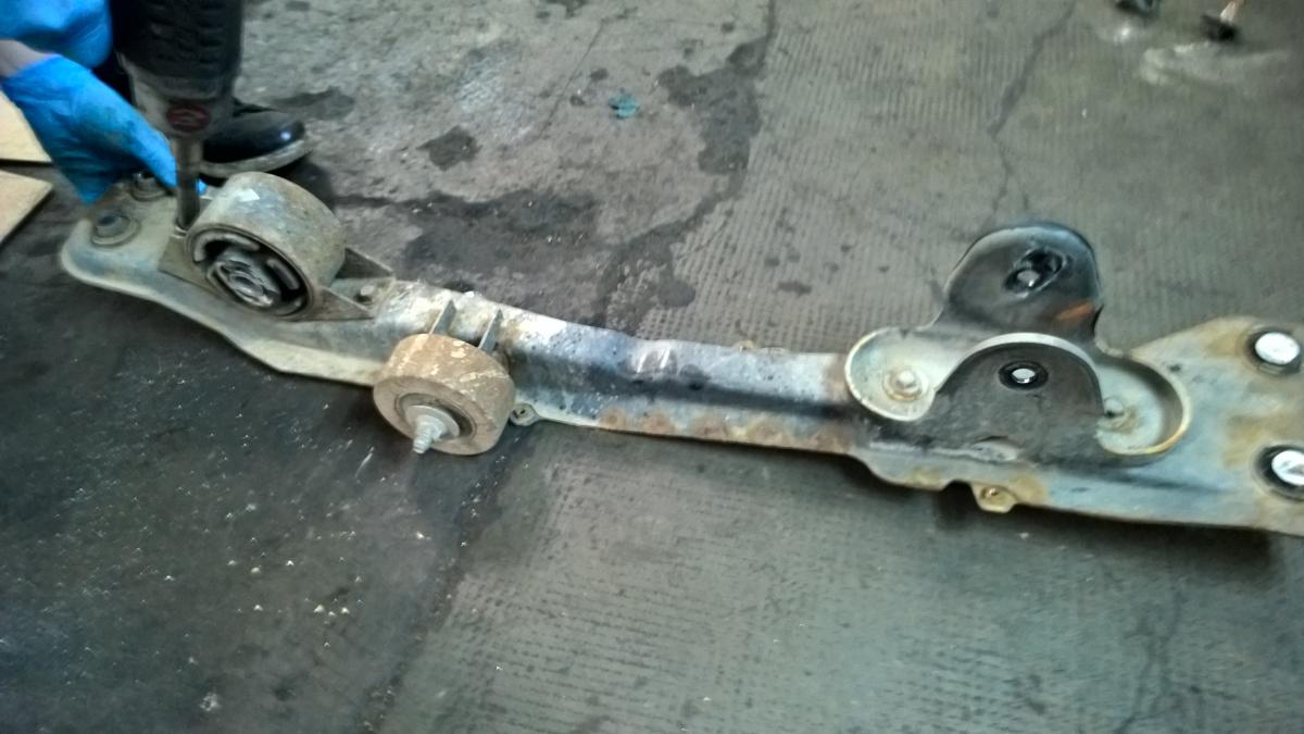

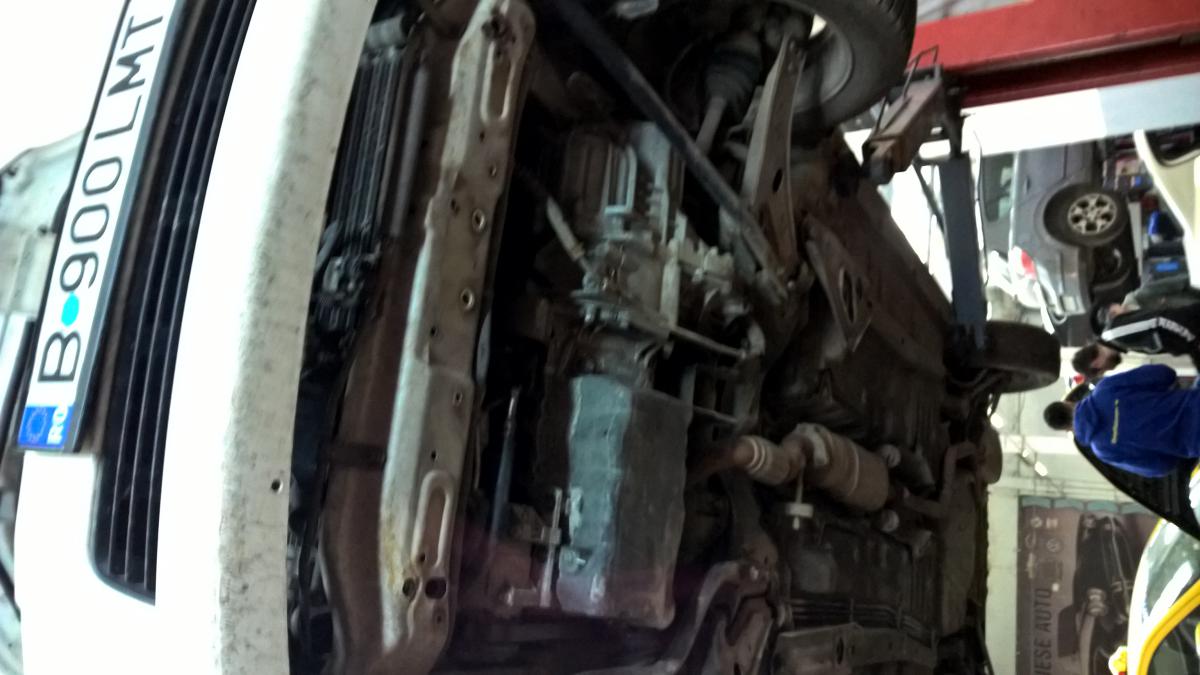

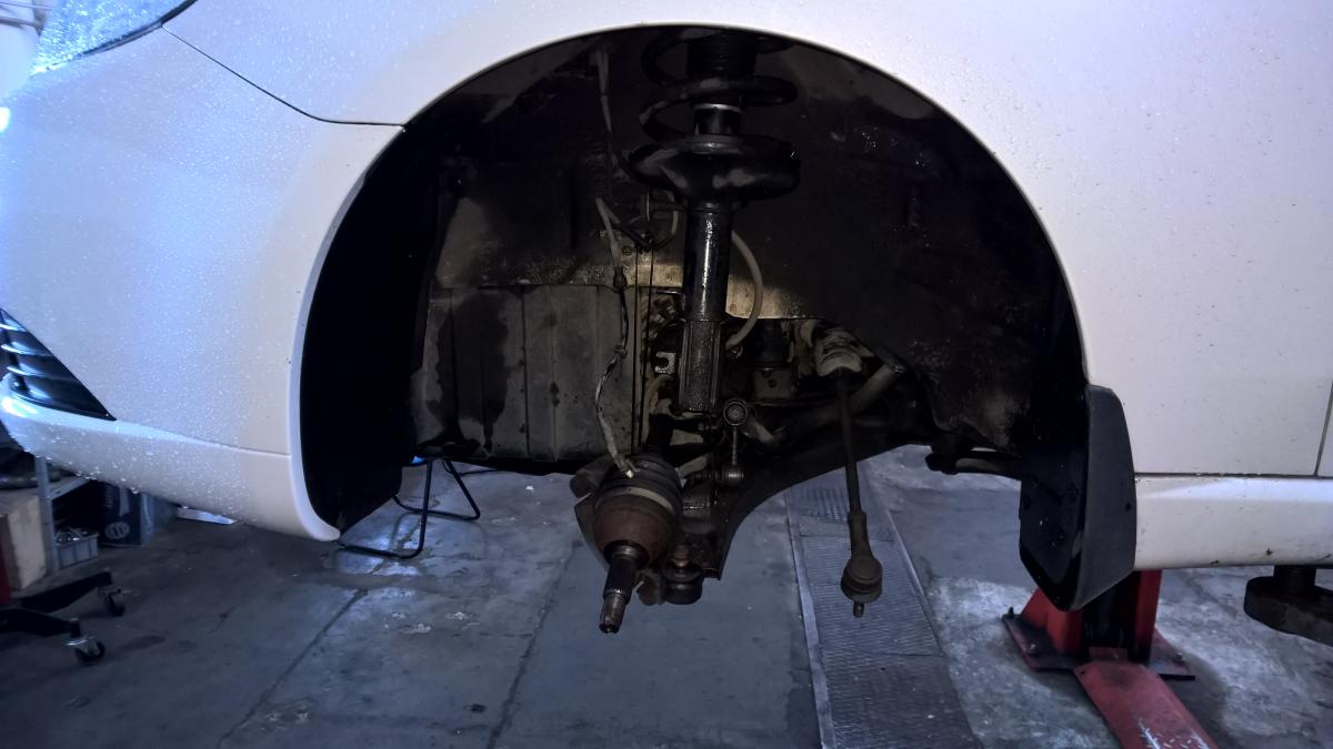

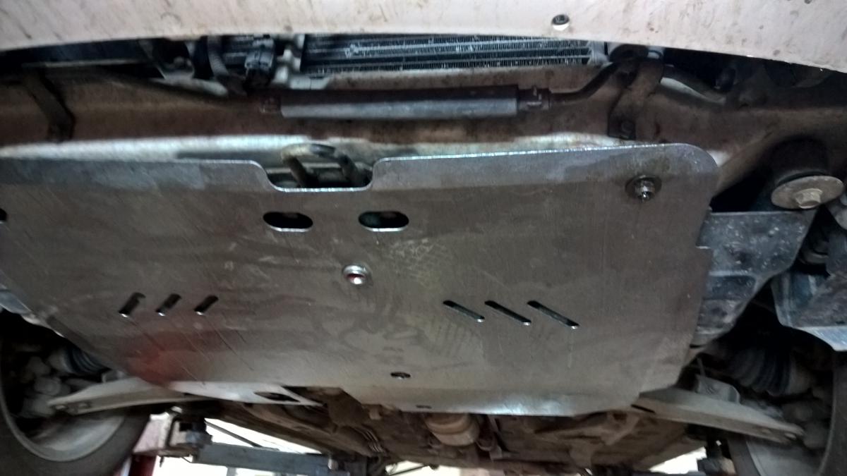

ches Posted March 6, 2016 Author Share Posted March 6, 2016 Joi, 3 martie, am schimbat cele 2 tampoane antibalans de la motor. Scutul a fost si el decupat pentru a nu mai da jos scutul la fiecare revizie (au schimbat 3 suruburi din cauza asta). Dupa schimbare am scapat de zgomotele care mie imi pareau de la bieletele antiruliu (se auzeau cand treceam peste denivelari mici, gen sine de tramvai). Bieletele n-aveau nici pe naiba, la fel si restul articulatiilor. Schimbarea tampoanelor a durat 15min si se poate face lejer si in spatele blocului cu nitica chinuiala. Cateva poze cu fierataniile. A se observa vopseaua de pe scut aplicata in doua straturi groase, exact cum recomanda producatorul . Link to comment
ches Posted May 9, 2016 Author Share Posted May 9, 2016 Update, aprox 119000km: Mai aveam un tampon rupt zdravan, pe cel de la cutie. L-am descoperit dupa ce am dat jos cutia de la filtrul de aer, celor de la service le-a fost lene sa-l verifice cand le-au schimbat pe cele antibalans. L-am inlocuit cu unul original, luat de la unii de care nu auzisem pana acum, dar care sunt vecini cu mine. Cost: 275 lei tamponul + 40 lei manopera + 20 lei la mecanic. Acum lucrurile stau mult mai bine, nu se mai aude zgomot la schimbarea vitezelor. Dar cred ca ma paste si o schimbare de bielete, cam fac zgomot la trecerea peste denivelari. Poate si flansele sa fie de vina, cand ma duc la revizie ii pun sa verifice cu atentie tot. Link to comment

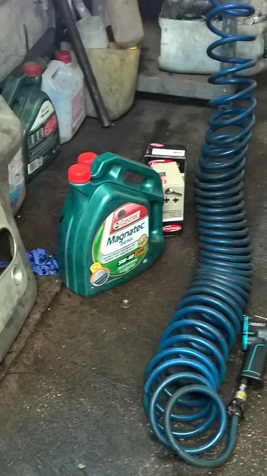

ches Posted June 17, 2016 Author Share Posted June 17, 2016 (edited) Epica a implinit 120000km!!! A primit cadou revizia anulala (de fapt a primit-o cu putin inainte sa ajunga la 120k): ulei Castrol Magnatec Diesel DPF 5W40, filtru ulei Ufi, filtru aer Mann, filtru aer habitaclu Ashika. Am schimbat si buieletele antirului pe fata pentru ca auzeam un cloncanit, dar nu era de la ele. Oricum costul a fost de 150 ron piese+manopera. Am pus Delphi, pe masina cele originale sunt CTR. Daca stiam luam tot CTR, erau mai ieftine si cele de pe masina au 120k si probabil mai duceau fara probleme cateva zeci de mii, nu aveau joc si se miscau aproape la fel ca cele noi. I-am dat si o ceara lichida f misto de la Arexons (aia de la promotia Petrom) si i-am facut si curatarea instalatiei de aer din habitaclu, dar se pare ca porcaria aia de spuma s-a depus pe peretii instalatiei pentru ca gasesc un praf alb depus pe bord. Asa cum am scris problema cloncanitului nu era de la bielete antirului, ci de la bieleta de directie de pe partea dreapta, deci le schimb pe amandoua ca sa fiu sigur. Din pacate la Epica aparent nu se gasesc bieletele ca piese, ci trebuie reconditionata caseta sau trebuie schimbata cu totul. Am incercat niste bielete de Leganza, insa nu se potrivesc. Daca v-ati lovit de problema sau aveti o recomandare pentru unii care reconditioneaza casete de directie, va rog sa imi spuneti. Multam! PS: Pe fata am pus gume noi: Toyo Proxes CF2. Sunt foarte multumit de ele masina se comporta bine si pe ud si pe uscat, sper sa fie si durabile. Edited June 17, 2016 by ches Link to comment

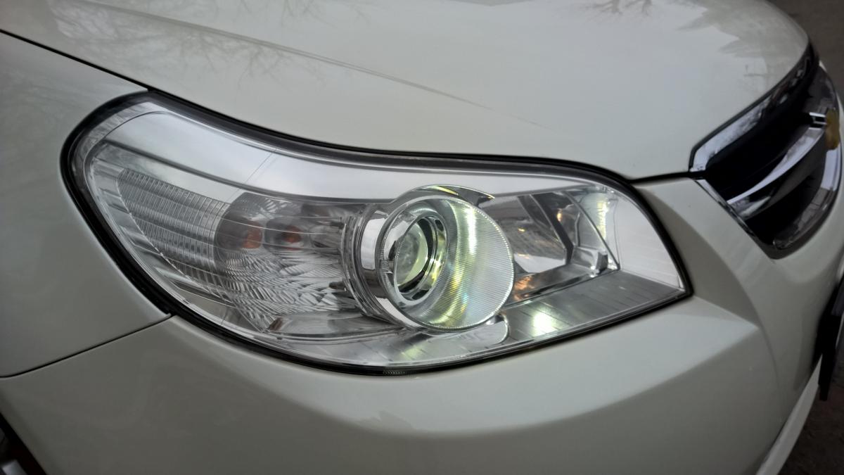

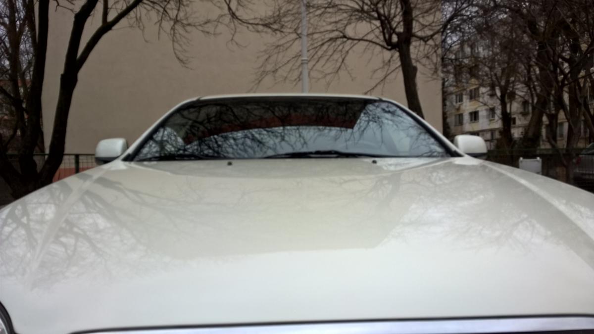

ches Posted January 2, 2017 Author Share Posted January 2, 2017 La multi ani tuturor! Azi va voi incanta cu niste poze facute anul trecut, mai exact pe 30 decembrie 2016 Ceara de pe masina are mai bine de o luna si am aplicat-o cand afara erau numai +5 grade, se pare ca a prins bine, se vede si in poza cu capota. Asa cum probabil veti observa, Epica a primit xenoane pentru ca ma saturasem sa schimb becuri Osram Nightbreaker si Philips Vision +130%. Cele Philips chiar mi-au facut o impresie proasta, s-au ars dupa aproximativ 6 luni; macar Osramurile tineau cam 1 an. Pot spune ca imi pare rau ca nu am facut miscarea cu xenonul mai devreme, becurile lumineaza spre lumina alba solara, cei de la care le-am luat spun ca sunt de 4300K, in realitate sunt cam 5000K. Daca ma uit direct in lupa lumina este foarte foarte usor verzuie, dar pe drum lumina este calda si nu deranjeaza. Sper ca se observa si cele 2 ore si jumatate petrecute impreuna cu Toni pentru restaurarea farurilor . Am inceput cu matuirea lor cu smirghel de 1500 cand am indepartat stratul afectat de pietre, spuma de la spalatorie samd, apoi smirghel de 2000 si in final 3000. Probabil puteam sari peste cel de 3000, dar daca tot il aveam, l-am folosit. Au urmat apoi 2 pasi de polishare cu polish Menzerna de 400, iar in final am aplicat Sonax Profiline Headlight Protection. Smirgheluirea a fost facuta cu ajutorul unei masini de polishat orbitale (a lui Toni), iar polisharea a fost facuta la un far cu aceeasi masina, iar la celalalt cu masina mea de polishat, un dual action (miscare orbitala + excentrica). Pot spune ca am muncit cel putin dublu ca sa obtin acelasi efect in conditiile in care am folosit bureti asemanatori si acelasi polish. Deci masina de polishat cu miscare orbitala simpla este perfecta pentru o astfel de munca, doar ca riscul de a arde vopseaua/plasticul este mai mare daca nu stii sa o manuiesti... Solutia de la Sonax pentru protectia farurilor ar trebui sa faca un strat protector pe far care sa previna ingalbenirea care apare de regula la cateva luni dupa polishare. Am aplicat-o si vom vedea cat tine, momentan farurile arata ca noi. Revin cu feedback asupra solutiei peste cateva luni. 1 Link to comment
tunning4life Posted January 2, 2017 Share Posted January 2, 2017 Frumoasa masina! Xenonul isi mai schimba putin culoarea dupa primele 12-14h de utilizare. Dubios verdele, dar daca vezi pe unde mergi, atat contează Link to comment
ches Posted January 3, 2017 Author Share Posted January 3, 2017 Multumesc! Am avut grija de ea (ca de toate pe carea le-am avut de fapt) si se vede :p Verdele este oarecum dubios, dar probabil asta au reusit chinezii sa scoata ca sa nu bata in albastru . Instalatia o am de aproape o luna, deci asta e culoarea cu care a ramas pana cand va imbatrini (de regula cand imbatranesc becurile incep sa vireze spre albastru/violet). Voi comanda 2 becuri de pe ebay, poate am noroc sa fie lumina mai aproape de 4300K (inca mi-e frica cu politia). Anyway, ce ma bucur este ca nu ii deranjez pe cei de pe contrasens si ca vad foarte mult in lateral. Din ce citisem pe mai multe forumuri (si principalul motiv pentru care nu am pus pana acum xenon) lupele pentru halogen sunt diferite de cele de xenon si cica daca pui xenon pe lupe cu halogen, atunci nu va bate bine. Nimic mai fals, farurile bat bine si in fata si mult mai bine in lateral fata de halogen. Practic acum vad si eu cum trebuie ce se intampla pe marginea drumului. Link to comment
tunning4life Posted January 3, 2017 Share Posted January 3, 2017 Stiam ca 6000k-urile se fac verzui când imbatranesc. Incearca si alte becuri si vezi cum se prezinta situatia Legat de lumina laterala, te inteleg perfect. Inainte conduceam cu sila noaptea, acum caut orice scuza sa plec noaptea pe sosea. Si inca alimentez xenoanele din cablajul original. Sunt curios daca am si mai multa lumina dupa ce le voi alimenta direct de pe baterie. La tine e mai simplu, nu cred ca ai probleme de voltaj mic la bec ). Sa faci niște poze noaptea, sunt curios cum bat cu lupe de halogen. 35w/55w? Link to comment
ches Posted January 5, 2017 Author Share Posted January 5, 2017 La mine a fost destul de simplu, am dat farurile jos (3 suruburi), am dat gauri in capacele din spatele becurilor si am montat becurile cu xenon cu garniturile pt capac. Apoi am montat balasturile si am pus farurile la loc. Ma batea gandul sa trag fire de la baterie, dar am vorbit cu un coleg si mi-a spus ca la el a mers fara. De regula ridicatorul de tensiune (balastul) merge incepand cu 9V, deci sincer nu cred ca ai putea avea probleme din cauza de tensiune mica. Poti face niste teste cu balastul alimentat direct din baterie inainte sa te apuci sa pui relee. Balastul este de 35W, la fel si becurile, am optat pentru varianta asta pentru ca din ce am inteles nu exista becuri de 55W, sunt cele de 35W "overclockate", deci se ard mai usor. Am facut comanda de 2 becuri CN light de 4300K de pe ebay. CN light cica sunt printre alea bune, am vazut multe reviewuri bune facute de americani. O sa vad cand sosesc Si becurile pe care le am acum pe masina par de calitate, au un fel de bila in zona de descarcare (care am inteles ca mareste cantitatea de lumina emisa) si soclu ceramic pt becuri. Instalatia a costat 250 lei, deci nu a fost una din alea ieftine, cica ar fi sub licenta Philips. Oricum constructia este de calitate, sper sa si tina. 1 Link to comment
