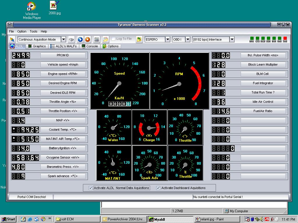

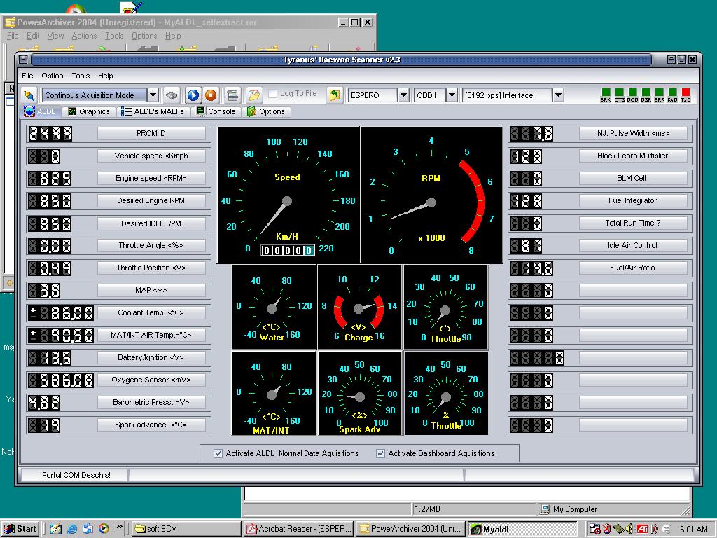

manole79 Posted August 21, 2006 Share Posted August 21, 2006 Salutare. Aceeasi problema la Espero 1.8. Motorul prezinta mers galopant la relanti, rateuri in esapament de parca ar merge in 2-3 cilindrii. La turatii mai mari ( 3000-4000 ) rateurile nu se mai simt. Am verificat bujii, fise bujii, capac delco si rotorul acestuia, toate par in regula. Atasez si 2 print screen-uri realizate cu MyALDL, unul facut inainte de aparitia problemei (cam o luna inainte) si unul cu "relanti-ul"(500-1200 ture) instabil. Multumesc anticipat pentru orice sugestie. Link to comment

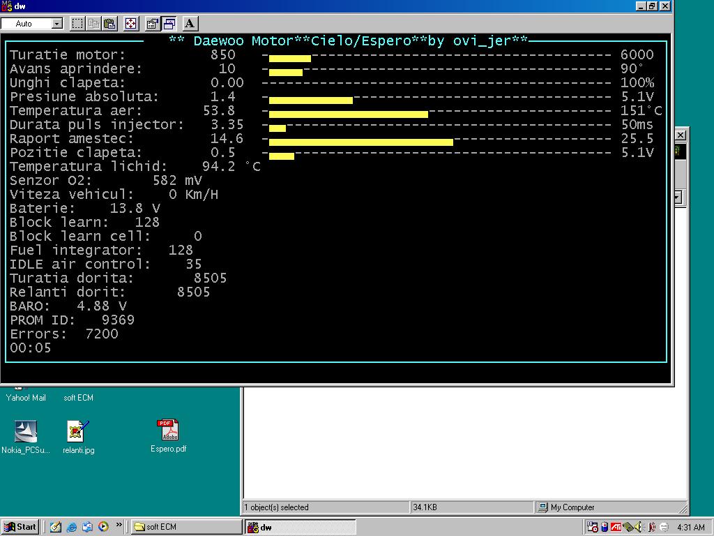

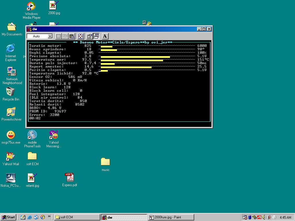

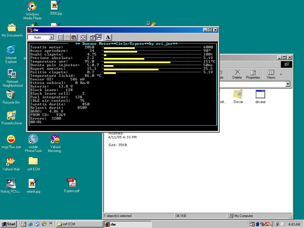

ovi_jer Posted August 21, 2006 Share Posted August 21, 2006 Bujiile si fisele nu se inspecteaza.Se schimba periodic. Filtrul de aer de cand nu l-ai mai schimbat? Fa un test cu daewoo.exe si 2 capturi : una la relanti si alta la 2000 rot. dw.rar Link to comment
manole79 Posted August 21, 2006 Share Posted August 21, 2006 Atasez capturile facute cu daewoo.exe. Link to comment
ovi_jer Posted August 21, 2006 Share Posted August 21, 2006 -Avans mare = trebuie reglat -Temperatura aer foarte mare=filtru aer infundat sau senzor defect -Valoare anormal de mare pe senzorul MAP=posibil pierderi mari de vacuum -Durata de inejctie mare = injectoare foarte infundate sau debit mic al pompei de benzina -Nr de pasi prea multi la IAC= posibil pierderi mari de vacuum Erori foarte multe stocate.Din pacate softurile astea nu te ajuta sa le aflii. Foarte multe probleme.S-a umblat la instalatia electrica a motorului?A fost lovita masina? Link to comment
manole79 Posted August 22, 2006 Share Posted August 22, 2006 Dimineata a umblat un prieten mecanic la ea, a scos pe rand mufele de alimentare ale injectoarelor, iar dupa reglajul avansului motorul si-a revenit. Parametrii par in regula acum, dar am fost trimis la un curatat de injectoare. O intrerupere scurta la relanti tot se mai simte. Sa vedem ce se schimba dupa curatarea injectoarelor... Link to comment

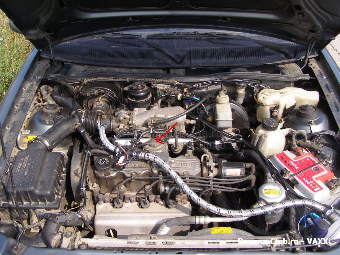

Danut76 Posted November 27, 2006 Share Posted November 27, 2006 Buna ziua. Unde este pozitionata supapa EGR si cum arata la Espero 1.8? Am vazut la cineva mai sus ca a schimbat-o. O poza ar fi foarte utila. Link to comment
ovi_jer Posted November 27, 2006 Share Posted November 27, 2006 Nu se schimba de dragul de a schimba.Se verifica daca inchide bine. Link to comment
