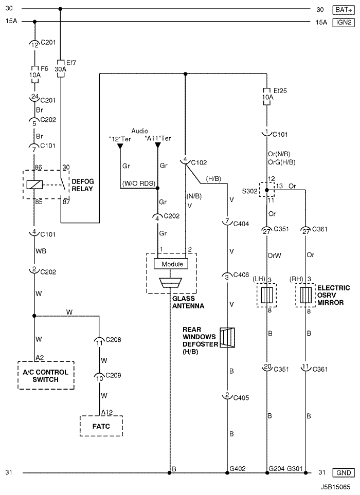

perfidus Posted January 4, 2011 Share Posted January 4, 2011 Pai da, e simplu, dar noi fara garantie ce facem? Platim o caruta de bani pe piese si manopera pentru o treaba simpla de 20 minute? Intre timp am gasit si schemele ratacite, pot sa zic cu certitudine ce se intampla: modulul de comanda a releului dezaburirii (de fapt un temporizator) isi pierde legatura la masa si atunci se decupleaza releul. Automat nu mai merge nici LED-ul de recirculare. Din schema nu reiese exact pe ce pin(i) e masa, dar la desfacere ma prind eu. Link to comment
