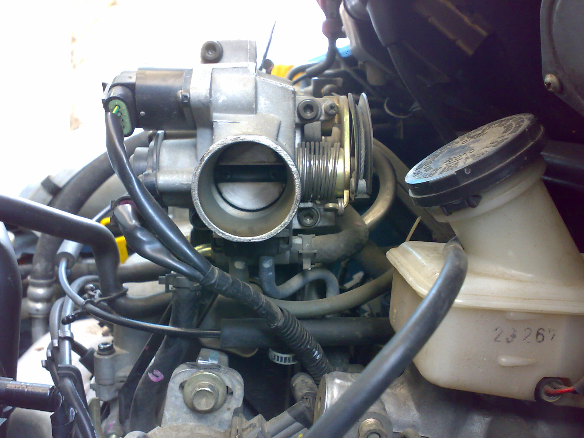

Englishman Posted December 23, 2010 Author Share Posted December 23, 2010 (edited) Din cate mi-a spus si Viktor, este responsabil intr-o anume masura de consumul de benzina. Se poate verifica cumva daca e functional sau nu? ar trebui sa se aprinda check-ul la bord daca e defect? On 12/23/2010 at 2:04 PM, argon said: Ontopic, am desfacut furtunul la Matiz, nu a fost umblat vreodata, si asa arata, imi pare curat, sa mai curat cu spray? Daca tot ai ajuns acolo, e pacat sa nu iei un spray la 20 de lei si sa cureti cum trebuie. Cam asa arata si clapeta mea inainte sa curga "cafeaua" din ea. Edited December 23, 2010 by Englishman Link to comment
