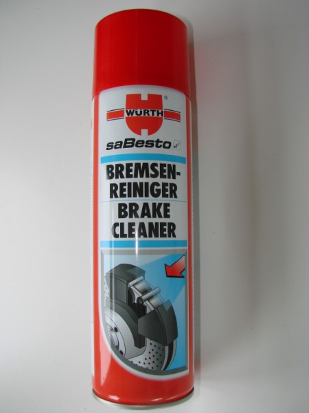

Englishman Posted January 21, 2011 Author Share Posted January 21, 2011 Ghinion...Dar si pe-al meu spray l-am gasit cu greutate dupa ce am rascolit tot orasul, intr-un final gasind unul de o marca mai obscura la un chiosc de cartier. Important e ca si-a facut treaba. Nu e cu titlu de recomandare, dar citeam undeva ca si un spray de curatat discurile / placutele de frana ar fi foarte bun pentru aceeasi operatiune. Link to comment
argon Posted January 21, 2011 Share Posted January 21, 2011 . Am vazut ceva profi pentru asta la Praktiker, 24 ron, in zona caselor il tin. Link to comment
Viktor Posted January 21, 2011 Share Posted January 21, 2011 Carb cleaner-ul curata mult mai bine si mai usor depunerile decit brake cleaner-ul. Eu as opta pentru ambele, incepind a curata cu carb cleaner. Link to comment
tolin Posted January 21, 2011 Share Posted January 21, 2011 Nu e cu titlu de recomandare, dar citeam undeva ca si un spray de curatat discurile / placutele de frana ar fi foarte bun pentru aceeasi operatiune. Ar fi scris carb & brake cleaner ! Ca ei stie cel mai bine. Link to comment
Viktor Posted January 21, 2011 Share Posted January 21, 2011 Fara intentia de a face reclama, prin testareaa mai multor chestii gen, la astea am ramas. Link to comment
