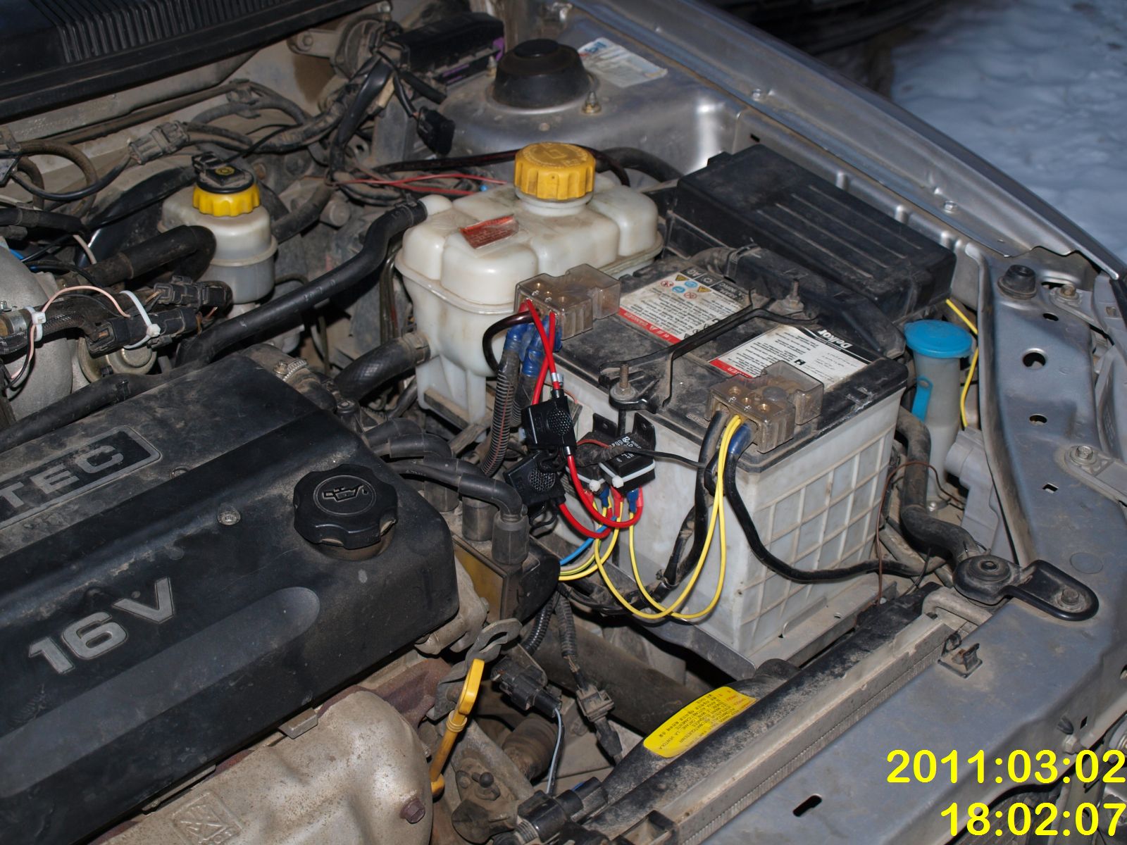

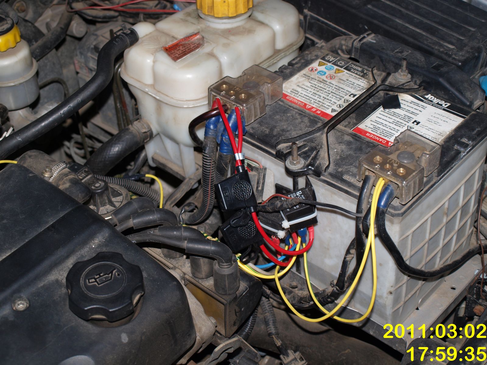

andreib Posted March 1, 2011 Author Share Posted March 1, 2011 (edited) Finalizat si montajul, probe finale maine dimineata. 2 releee, 2 sigurante. Modulul este comandat la punerea contactului si cand termostele bimetal inregistreaza sub 60 respectiv 70 grade. Termostatele sunt inseriate, unul e montat pe incalzirea clapetei de acceleratie (cel de 60 grade) si unul pe corpul de incalzire (in caz ca las contactul sa nu mearga alea de aiurea si sa faca mai stiu eu ce minune). Cu toate 3 on si ventilatie+cdplayer tensiune alternatorului nu scade sub 13.2 v la relanti (800rpm). Edited March 1, 2011 by andreib Link to comment

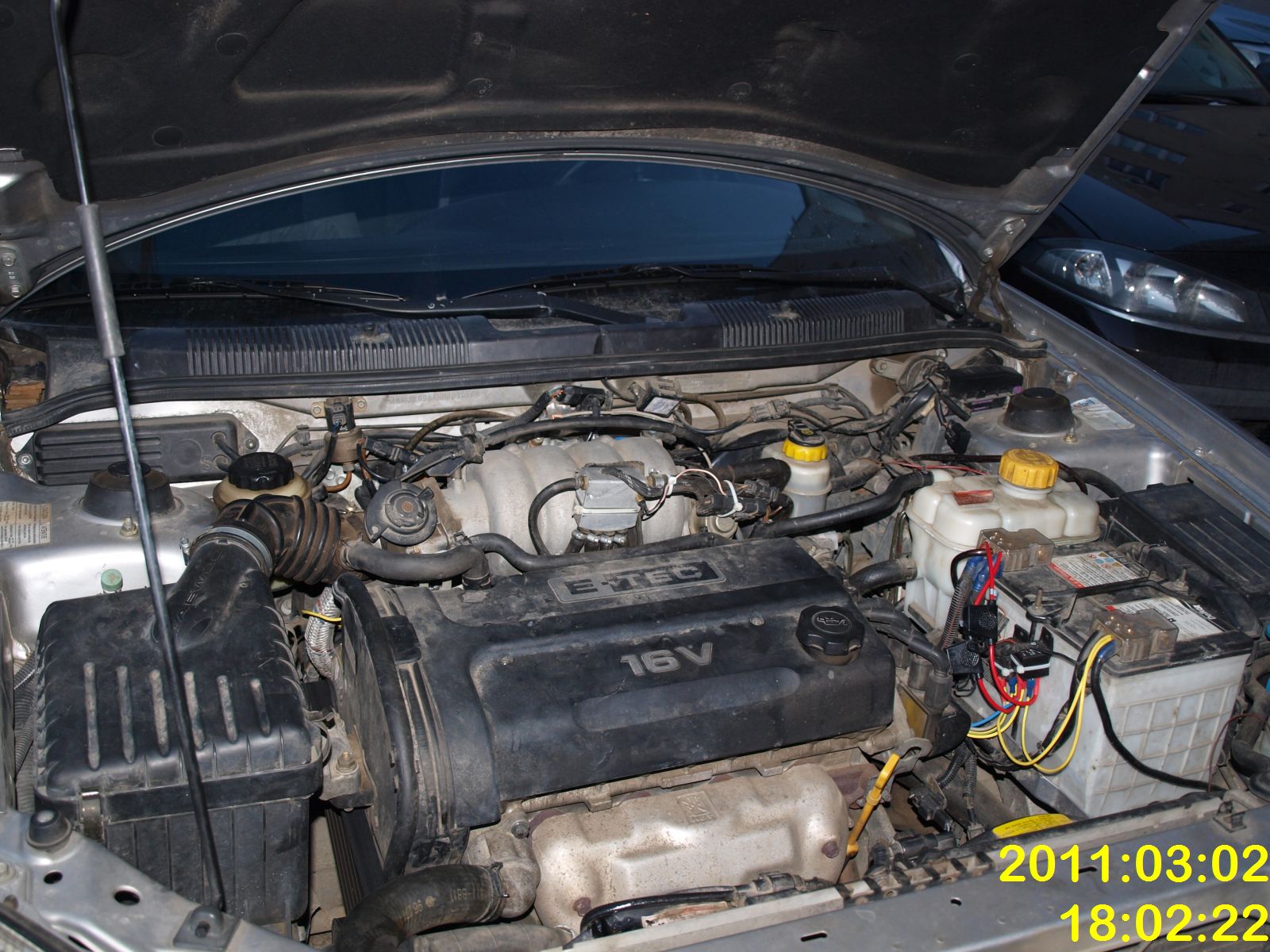

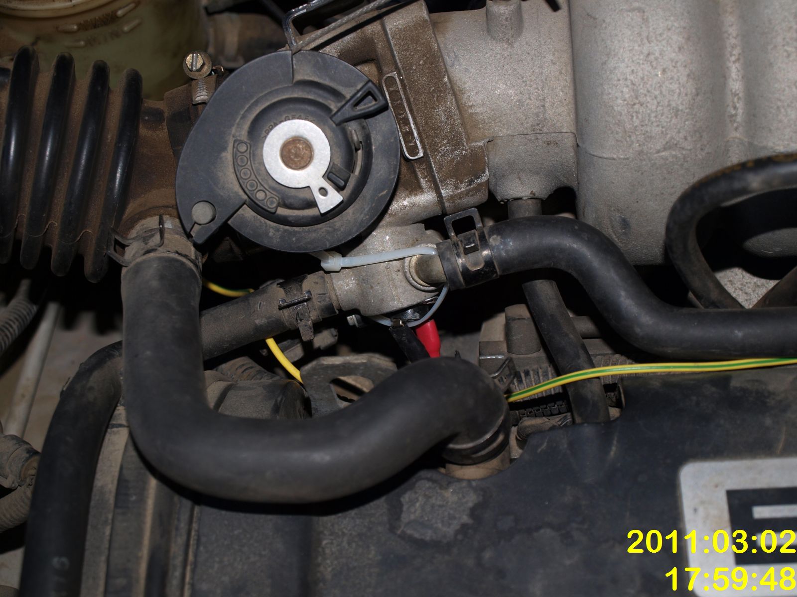

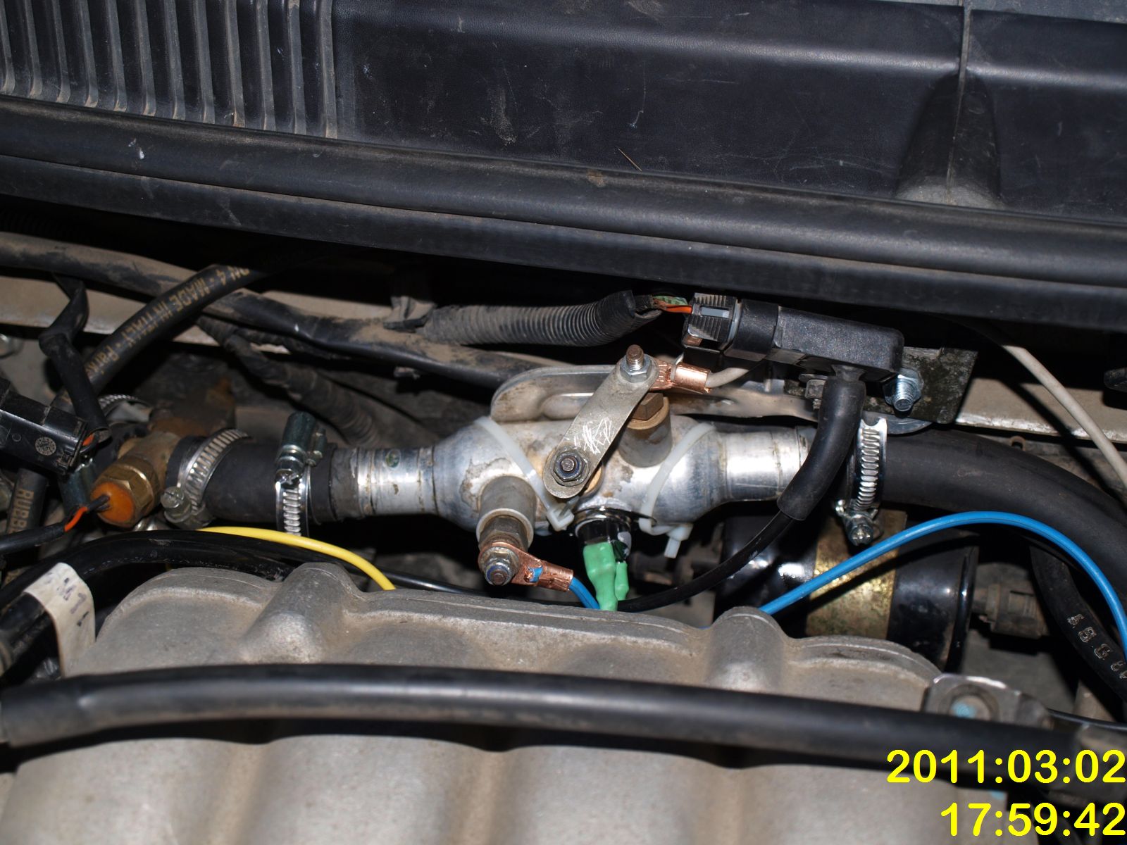

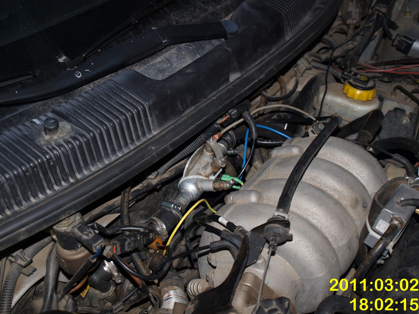

andreib Posted March 2, 2011 Author Share Posted March 2, 2011 (edited) @Tolin: Nu m-am gandit iar acum e cam tarziu, ar insemna sa refac tot cablajul si chiar nu imi doresc. @Mircea: Da, vreau sa pun si un indicator DAR sa se mai incalzeasca ca am stat destul in frig. Revin cu foto. Nu reporsati firele dezorganizate, la -5 grade chiar nu am avut cea mai mare grija de ordine. Ele vor fi prinse frumos si aranjate cand mai da putin caldura. Componentele necesare: 1. Corp bujii incalzire auxiliara (dezmembrari) pe care am dat 50 ron. S-au realizat 2 reductii la strung pt ca furtunele de la nubira sunt mai subtiri, reductiile fiind lipite cu bison metal. Corpul era prea subtire pentru a face filet. 2. 2 relee (unul de 30A si unul de 70A). Nefiind f sigur pe capacitatea lor reala am supradimensionat. 3. Doua socluri siguranta 30A, etanse. Doua sigurante 10A+20A. Doua bujii merg impreuna iar una individual. Se pot comanda toate odata dar trebuie fire mai groase si socluri mai serioase de sigurante (eu nu am gasit mai mari de 30A). 4. Cablu MYF 1.5 4 mm si 6 mm 5. Multi papuci, mansoane termosudabile, banda izolatoare. 6. Minim 2 coliere (preferabil mai multe in caz ca unu crapa) 7. In functie de pozitionare ceva antigel(1-3l). 8. Unul sau doua termostate bimetal. Din pacate de 50 grade nu prea se gasesc sau nu au pe stoc. Unul l-am plasat pe corpul bujiilor (siguranta in caz ca pun contactul sa nu se supraincalzeasca si unul unde o fi posibil. Montajul implica: 1. Alegere pozitie corp bujii, taiere furtun si montare corp incalzire. 2. Montaj electric: cele 2 relee iau curent de pe baterie prin cele 2 sigurante. Masa pentru relee eu am luat-o tot de pe baterie pt ca imi era cel mai facil. Masa pentru rezistente e luata de pe caroserie direct (pozitionarea si modelul corpului au permis). 3. Comanda de pornire vine + contact si trece prin cele 2 termostate (inseriate). Deoarece termostatele luate de mine nu faceau contact f bine cu suprafetele rotunde pe care au fost montate am folosit pasta pt coolere(din aia argintie). Sfaturi: 1. Masurati de 10 ori si taiati odata. 2. Alegeti bine locatia tuturor componentelor. 3. Verificati si schimbati termostatul in prealabil. La daewoo cele originale nu stralucesc, recomand pt cielo/nubira cele de opel de 92/107 (wahler). 4. Pentru masinile pe GPL pt o trecere mai rapida pe GPL recomand montarea pe turul spre vaporizator, inaintea senzorului de temperatura. 5. Preferabil faceti asta vara ca sa nu inghetati ca mine. 6. Verificati putearea alternatorului! Nubira 2 are de 85 A. Nu cred ca un alternator de matiz ar putea duce acest montaj decat daca s-ar renunta la 1 din 3 bujii. PS: La masinile diesel ar trebui sa comande ECM-ul un astfel de montaj deci merita verificata o schema electrica... Edited March 2, 2011 by andreib Link to comment
