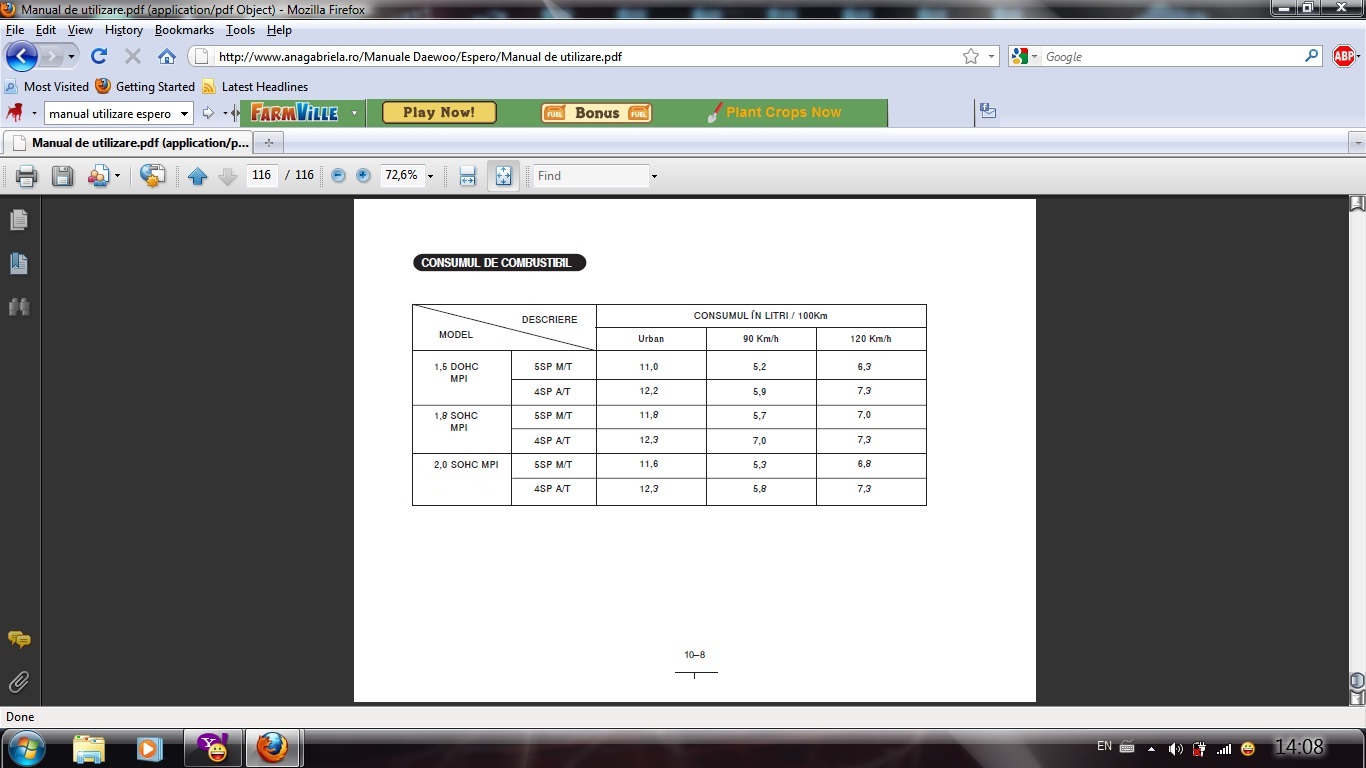

argon Posted January 25, 2011 Share Posted January 25, 2011 (edited) Foarte bine ca ai gasit de 1.5, daca e ok, ia-l si nu o sa-ti para rau la consum. Gestionarea automata a amestecului cu sonda de oxigen si nu manual ca la 1.8 isi spune cuvantul. Manualul da 5.2 % la 90 km/h, personal scot vreo 5.5 - 6% calculat cu metoda plinului la mers normal, la 1.8 nu cred ca intalnesti pe cineva sa scoata asa consum. Edited January 25, 2011 by argon Link to comment

argon Posted January 25, 2011 Share Posted January 25, 2011 (edited) Nu stiu ce poate fi mai usor de intretinut la motorul de 1,8, se intretin la fel. 16 valve inseamna o umplere mai eficienta a camerei de ardere, deci o eficienta sporita, putere mai mare la aceasi capacitate fata de 8v. Impozitul si RCA-ul sunt mai mici la 1.5. 1.5 nu consuma mai mult ca 1.8, asta e o prostie, 1.8 consuma mai mult si decat motorul de 2 litri. Edited January 25, 2011 by argon Link to comment

ZDN Posted January 25, 2011 Author Share Posted January 25, 2011 (edited) Va multumesc,sa vad ce zice Domnu mecanic. Aveti dreptate ,cel de 1,5 find in 16v, e mai nou,si nu ar trebuie sa consume cat cel de 1.8,dar eu fraier,ma documentez,intru pe un forum,nu aici in alta parte ,am gasit un thread despre motoare daewoo ,de 1.5 si 1.8,acolo se dezbatea,tot motoru,multi in nestire de cauza,spuneau ca 1.8 consuma mai putin,dar defapt 1.5 e cel mai economic,m-am uitat si eu pe manualu de utilizare la espero 1.8 consuma chiar mai mult si fata de 2.0 ,acuma sa vina ziua ,cand are vanzatoru timp, sa mergem la service,si sa vedem ce facem. . Am inteles ,verific totu la sange. Edited January 25, 2011 by ZDN Link to comment
