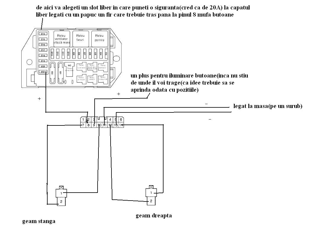

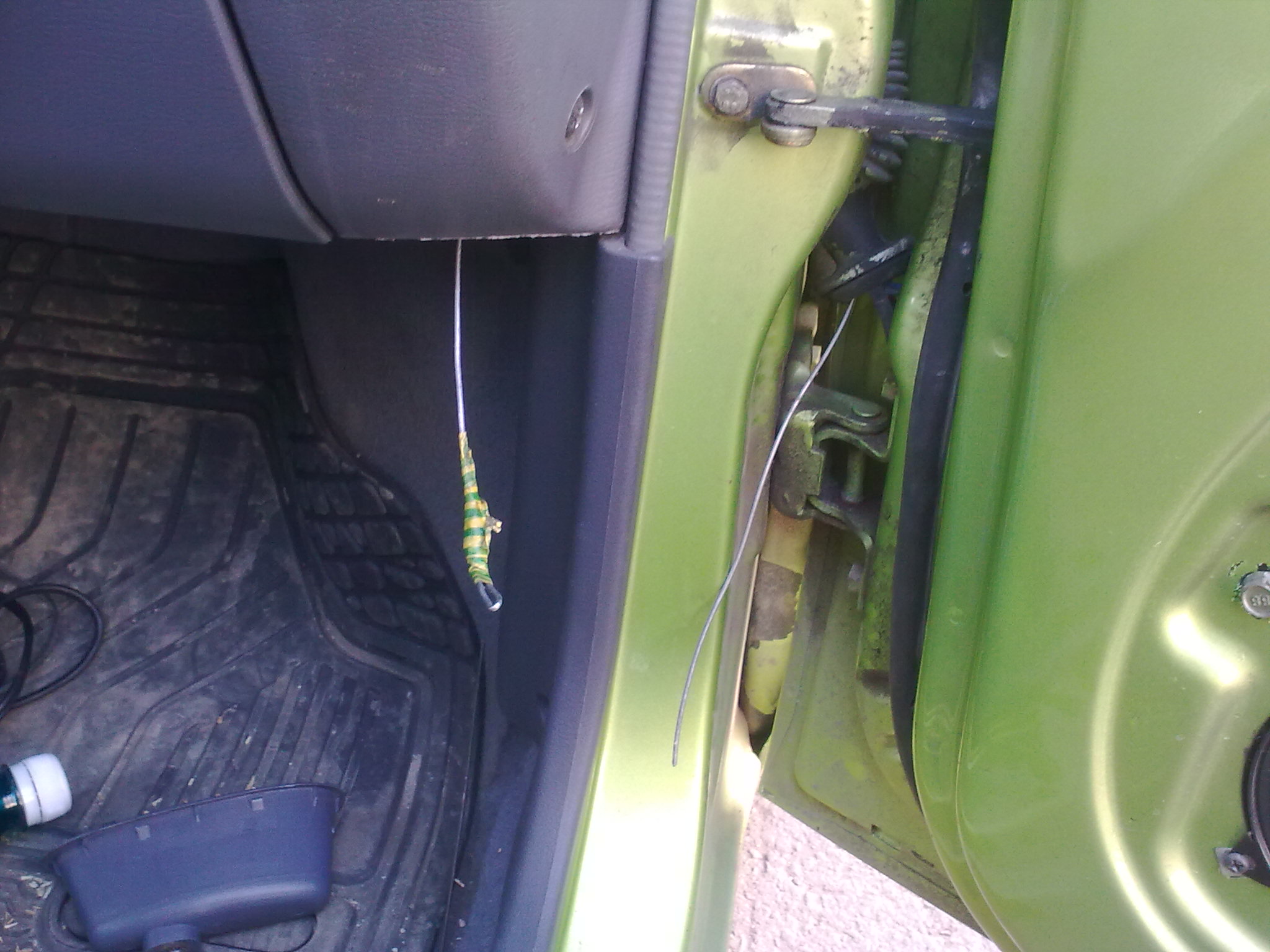

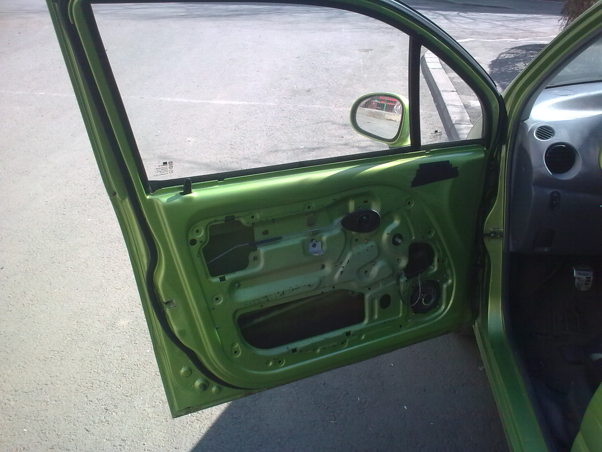

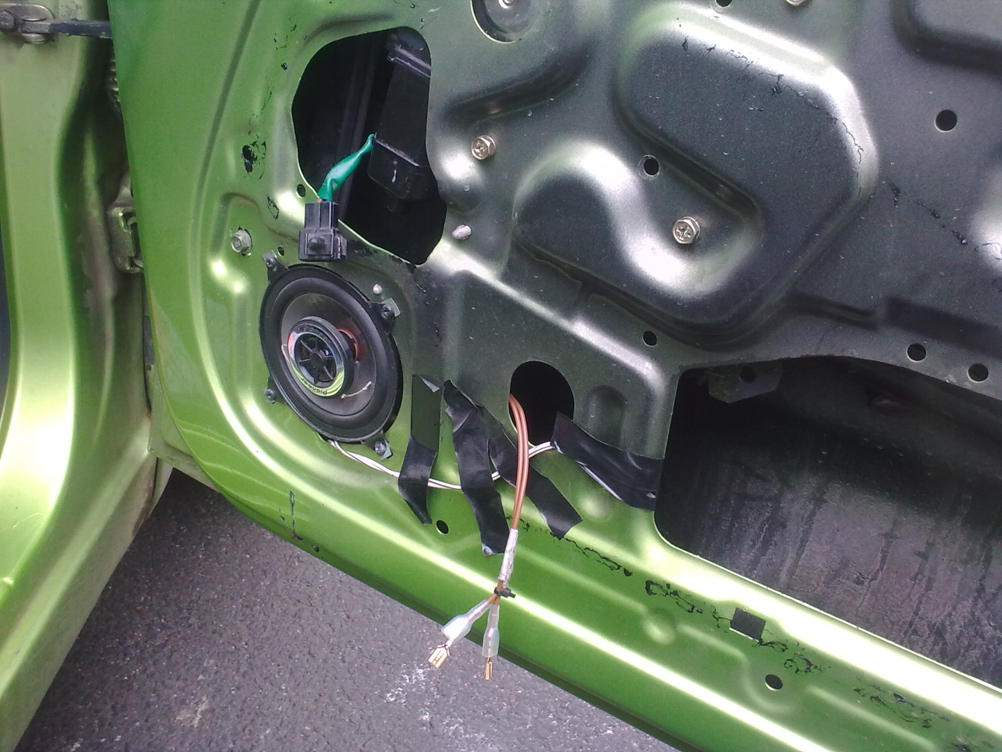

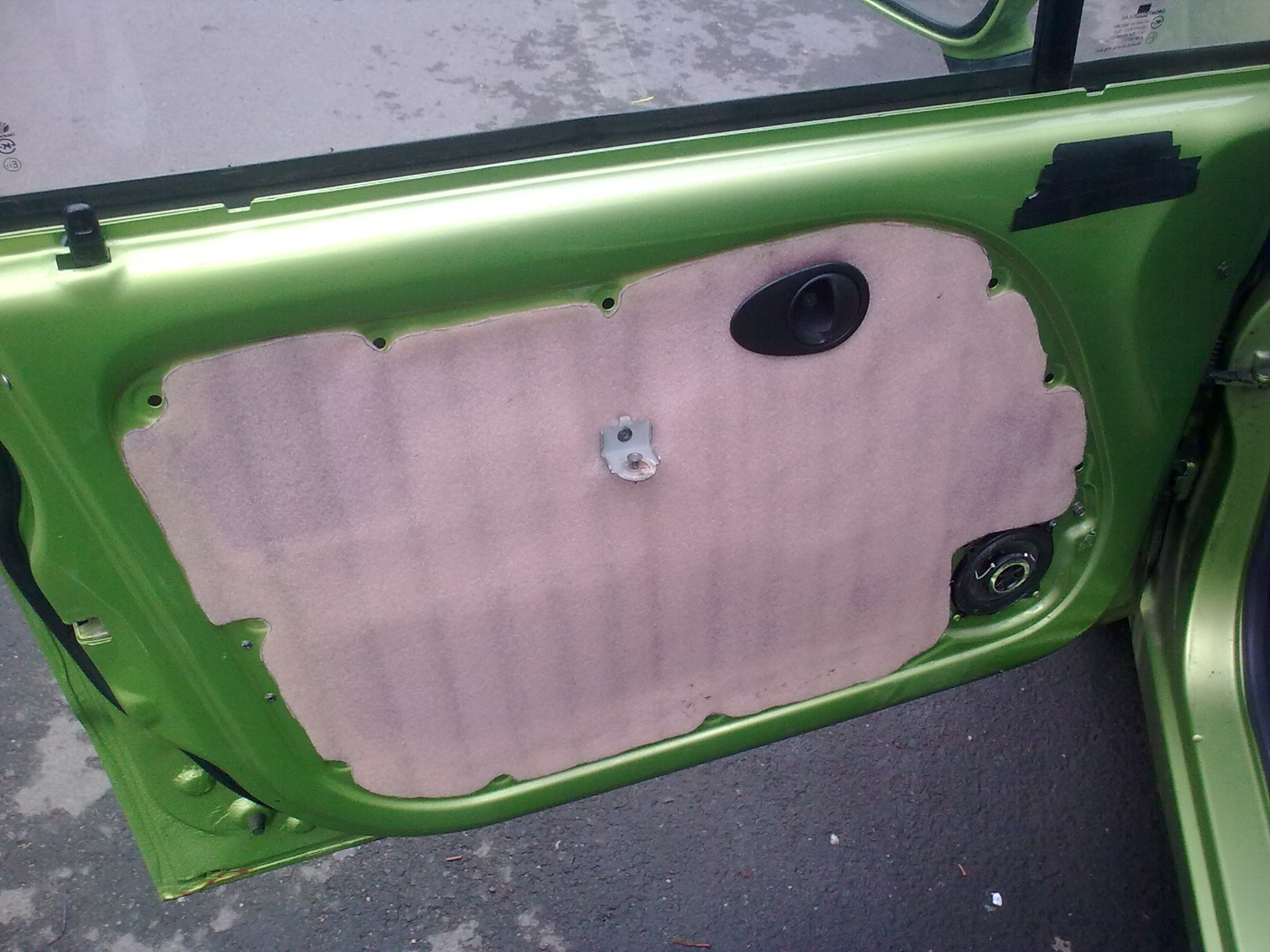

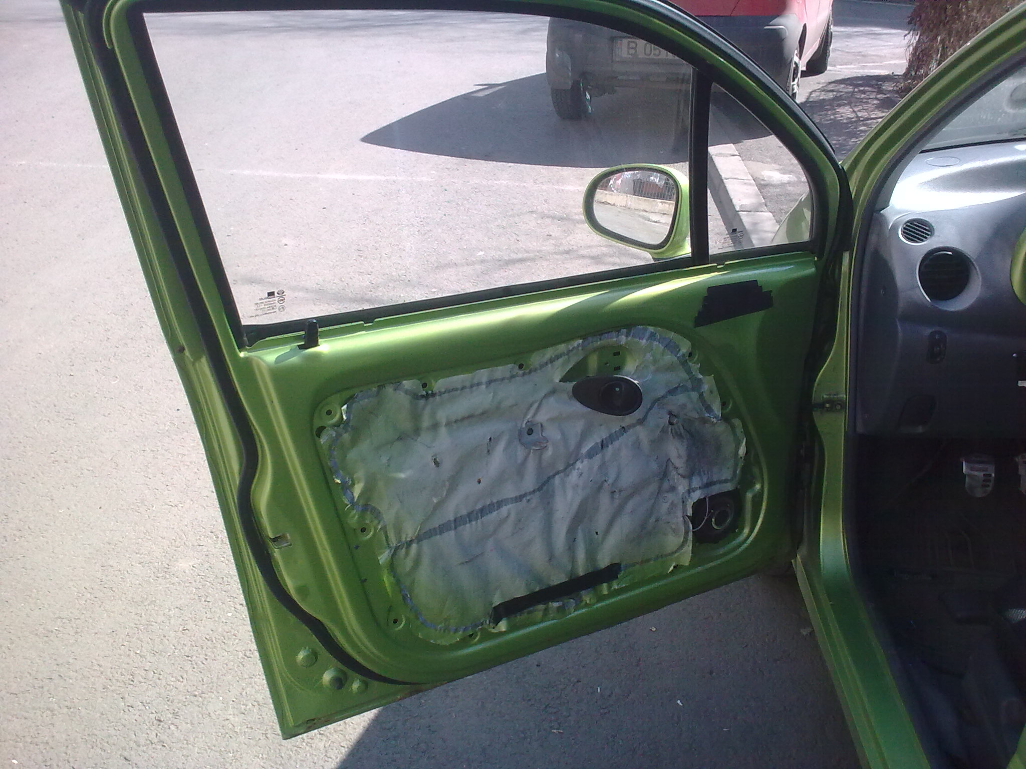

Pana acum am montat macaralele electrice. A fost o munca asidua(cel mai greu a fost sa trag firele prin acel burduf din usi)

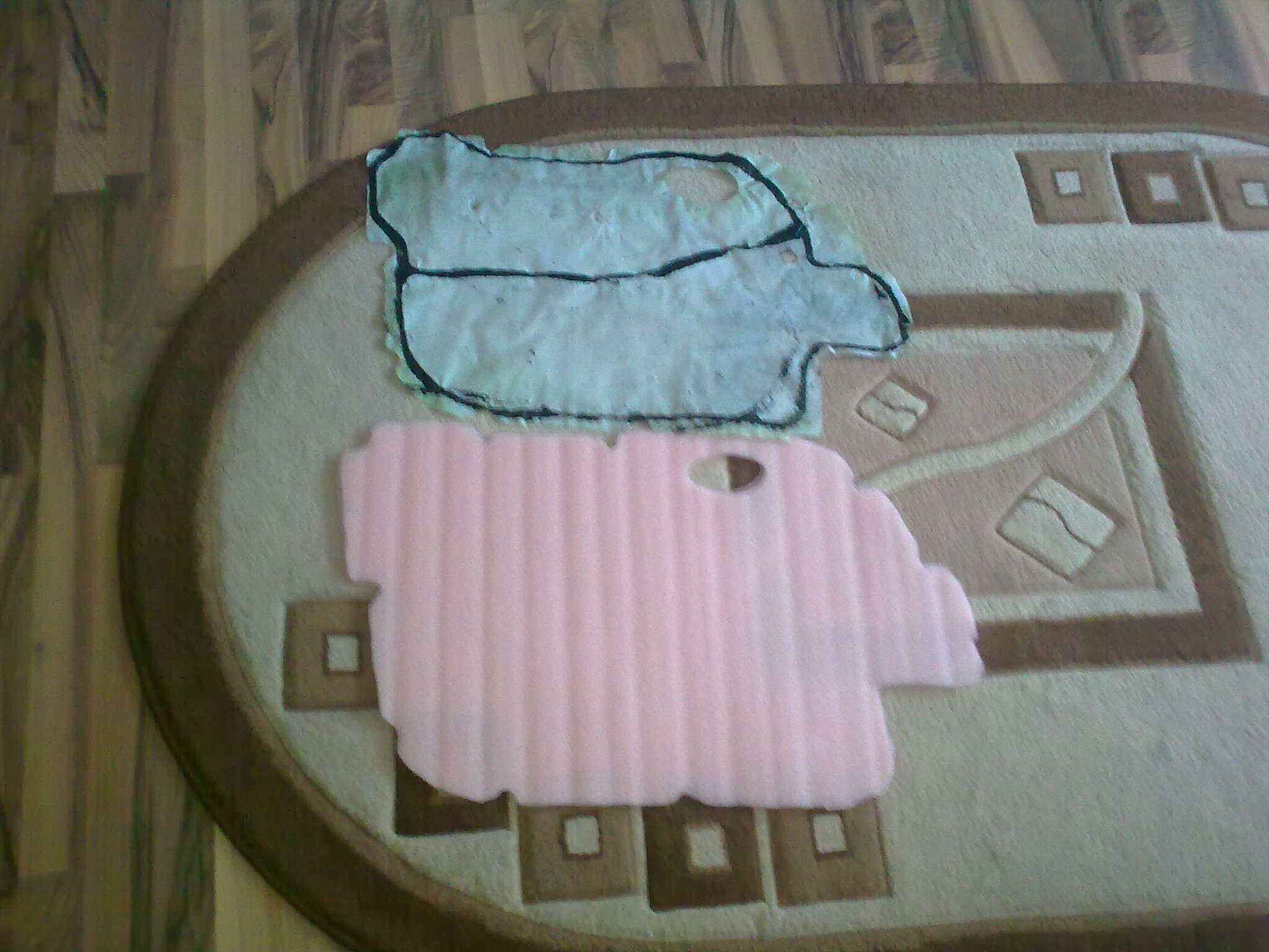

Atasez si niste poze din timpul operatiei. Pentru a trage firele am folosit o sarma otelita pe care am folosit-o ca si un ac de cusut. Iar in locul plasticului care era pe usa am pus o bucata din burete care se pune sub parchet(nu este chiar burete dar nu stiu cum sa ii zic). De asemenea am ales sa cositoresc papucii care intra in mufa motorasului. Ca si detalii: am tras plusul de la bricheta(care are de astfel o siguranta de 20A-cat ar trebui sa aiba si geamurile). Iar plusul pentru iluminat l-am luat de la mufa pentru iluminat bricheta(butoanele sunt iluminate doar cand sunt pozitiile aprinse).
PS: atasez si o schema electrica pentru a ajuta si pe altii. Am folosit butoanele si mufa originala.

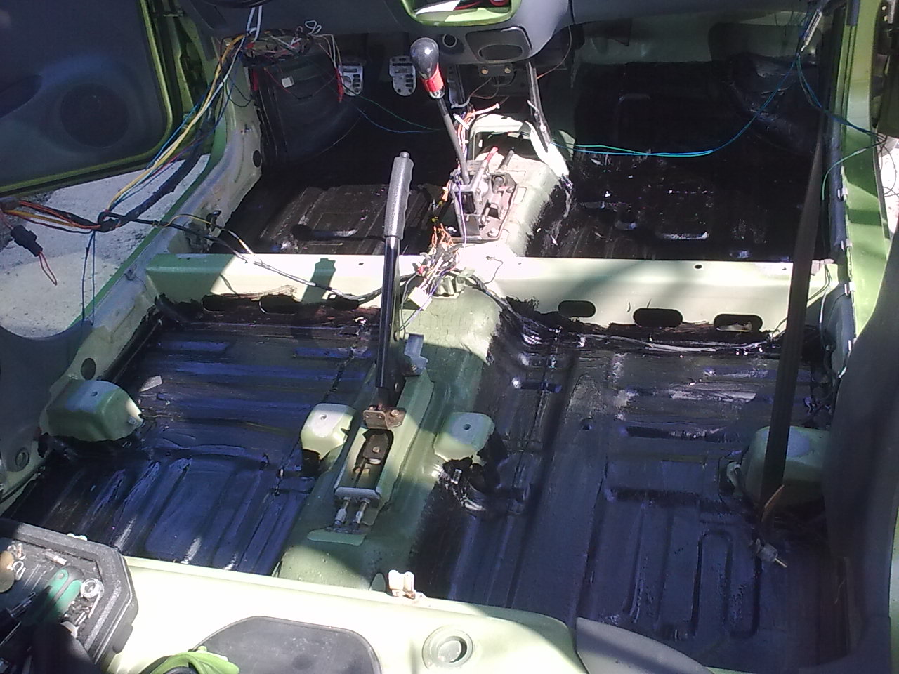

-schimbat mocheta din interior-cu ocazia asta am curatat rugina de prin interior, am dat cu grund iar apoi cu antifon cauciucat

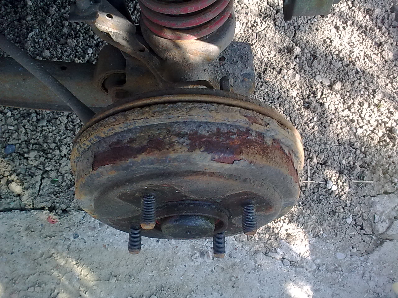

-am curatat si tamburii de rugina(ce aveau pe ei nu va inchipuiti)
din pacate nu am putut curata si pe sub masina caci as fi vrut sa dau cu antifon si pe acolo...urmeaza sa folosesc acest antifon si in usi...voi face operatia cand voi pune fete de matiz2..
Sa le fi dat o vopsea sau ceva ce impiedica ruginirea, tot ai lucrat cu ei sa-i cureti.
Link to comment
i-am dat cu 2 straturi de grund...as fi vrut si o vopsea dar nu avea ceva verde la indemana...asadar am preferat sa ii las gri(se poate vedea in poze)
Link to comment
La fel cum franeaza si ruginiti. Ideea era cosmetizarea lor, nu imbunatatirea performantelor, iar aia arata tot zgrumturosi. Nu era vorba de luciu ci textura.
Edited by argon
Link to comment
@ sorin_maican20 Arcuri sport Daewoo Matiz FK High Tec -35 mm / - 40 mm
@argon tamburii arata mult mai bine decat inainte...poti vedea in poze cum aratau inainte si dupa curatare...luciu aveau din plin poate nu arata si pozele asta...nu stiu cum ai fi vrut sa ii fac netezi...cand ei din fabricatie sunt zgrunturosi...si de vopsit...am tot timpul; macar nu mai arata ca fiarele de pe vapoare :)
Link to comment
Mi greu sa cred ca au pus 2 feluri de tamburi pe MAtiz chiar in acelasi an. Erau netezi, si rugina i-a facut sa nu mai fie. MErgi la magazin si cere tamburi de Matiz, si eu ii mananc daca gasesti ne-netezi.
Edited by argon
Link to comment
eu sunt multumit de cum arata acum...nu ma intereseaza sa fie netezi sau patrati...poate chiar au fost netezi dar ce le pot face?? sa-i slefuiesc sa ii fac netezi? cata munca ar fi si cam degeaba...
