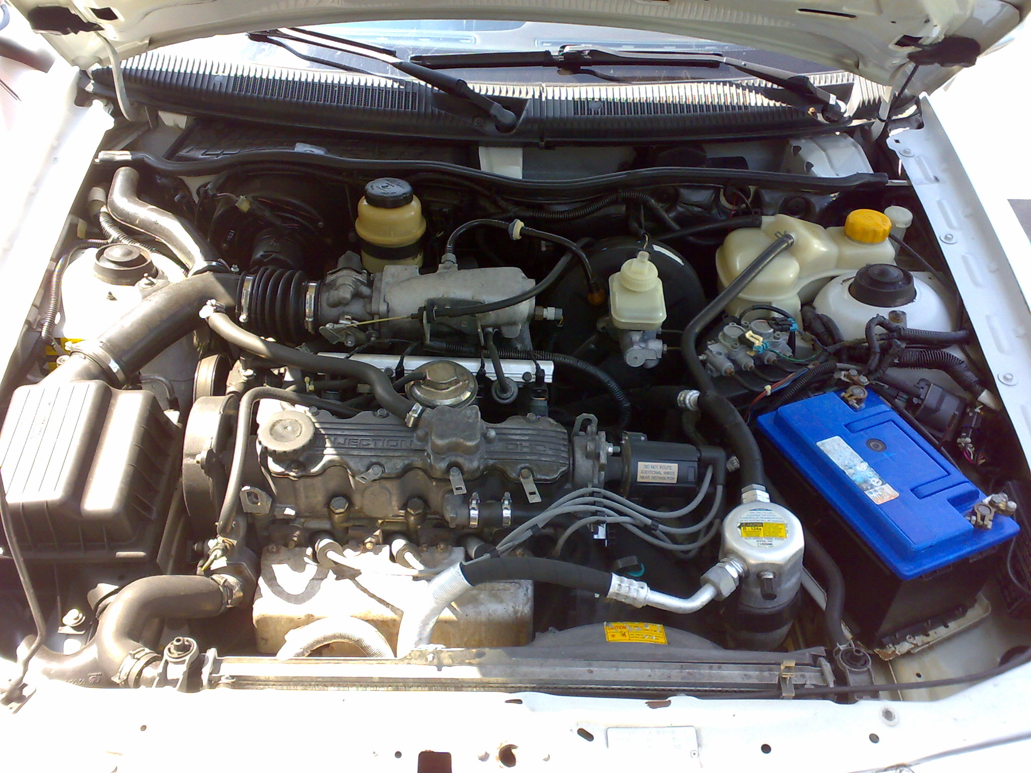

ZDN Posted February 22, 2011 Author Share Posted February 22, 2011 (edited) Ai dreptatea ,si Ii simnt lipsa uneori m-am gandit sa Ii pun,si cred ca se poate monta usor,ecu de abs,pompa de abs,si senzori si mici chesti,dupa ce rezolv problemele mai urgente, airbag nu e o asa mare lipsa,atata timp cat nu il folosesc nu Ii simnt lipsa ,nici nu imi doresc sa Il folosesc vreodata. Si poza cu vasu. Cica maine ninge .Deja cred ca am schimbat 3 litri de antigel. Edited February 22, 2011 by ZDN Link to comment
raven84 Posted February 23, 2011 Share Posted February 23, 2011 (edited) Auzi, vasul ala nu e asa de mare. De ce nu cumperi 2 m de furtun subtire, tragi tot din vas cu motorul oprit si pe urma doar il schimbi, sunt 2-3 furtune cu colier si gata. In jumatate de ora ii gata. Garantat pierderea de antigel o sa fie mai mica decat cea cu care te confrunti acum. Cat despre tras...stii cum nu? Edited February 23, 2011 by raven84 Link to comment
argon Posted February 23, 2011 Share Posted February 23, 2011 Nu trebuie sa tragi nimic, scoti din vas furtunul superior ce vine de la corp clapeta, il bagi intr-o sticla si lasi un minut la ralanti, daca nu mai vine intre timp, opresti motorul, nu lasi pe sec. Vei vedea ca apa din vas se va transfera in sticla, si poti sa-l schimbi linistit. Link to comment
Dj_Dark Posted February 23, 2011 Share Posted February 23, 2011 (edited) Sau nu mai pornesti motorul, scoti furtunul (ala care pierde) astupi stutul din vas cu degetul si sufli pe gura de umplere, are acelasi efect. Cand il montezi la loc, schimba colierul si vezi daca e fisurat mustiucul ala ca vad ca pierde ceva. PS Un vas de-ala fara capac e 30 lei la magazin, cam cat 2 litri de antigel Ca parca pierde si pe la imbinare. Edited February 23, 2011 by Dj_Dark Link to comment
ZDN Posted February 23, 2011 Author Share Posted February 23, 2011 (edited) Multumesc! Voi folosi una dintre cele 3 variante. Eu m-am gandit sa il trag afara cu o siringa mare. Daca se poate sa il scot direct in sticla,e mai bine asa ,si scap si de sansa sa iau o gura de antigel ) . Voi schimba 4 coliere,cele 3 de la vas,si azi dimineata am descoperit ca,scapa si pe la furtunu gros,care vine din radiator direct in motor,cel de langa carcasa filtrului de aer,tot colieru e de vina.Da pierde si pe la imbinare e copt tot. Vasu nu e scump.l-am gasit la 18 lei,sigur nu e original,dar am alergat la cateva magazine,unele au si telefonat la depozit si nu aveau,asta mi la adus la comanda. Azi dimineata nu a vrut sa porneasca,din cauza la bobina de inductie/sau fisa principala. La prima cheie o ia,si nici nu ajunge la 800 rpm,si moare. Dau a 2 cheie,si o ia foarte greu,parca e motor diesel din ani 80,dureaza 4~5 secunde pana porneste,cand da semn ca incepe sa porneasca am accelerat,ca la dacie sa o ajut sa porneasca,dupa ridic capota ,si aveam un spectacol de artifici,la conectare dintre fisa principala si bobina de inductie,motoru da odata chiar sa se opreasca,si cand pierde scanteie,motoru tremura rau de tot /se zguduie. Acuma nu stiu,sa iau bobina de inductie din magazin,sau de la dezmembrari originala de korea. Si fisa principala nu stiu de care sa iau,beru,champion sau bosch,ngk nu cred ca gasesc. Edited February 23, 2011 by ZDN Link to comment

ZDN Posted March 4, 2011 Author Share Posted March 4, 2011 (edited) Am schimbat vasu de exmpansiune . O precedura foarte usoara,am avut nevoie doar de o cheie de 10,un cleste cu varf ascutit,un cleste reglabil ,o surubelnita,o sticla goala de apa,un furtun de baterie pentru chiuveta,izolerband si un colier. O metoda foarte practica Old vs New Inca nu am luat fise ,scoala asta nu mai imi ramane deloc timp sa alerg dupa fise. Am gasit unele GM originale,cutia era bej cu albastru,si erau doar 4 fise , o intreb pe vanzatoare daca are si fise principala separat la vanzare,nu,nu avem.Ma duc la magazinu alaturat si intreb de fise principala,nu vindem separat,e inclusa in set,si o pun sa imi arate un set de fise gm,si vanzatoare spune ,,Ce chestie,sunt doar 4". Edited March 4, 2011 by ZDN Link to comment
