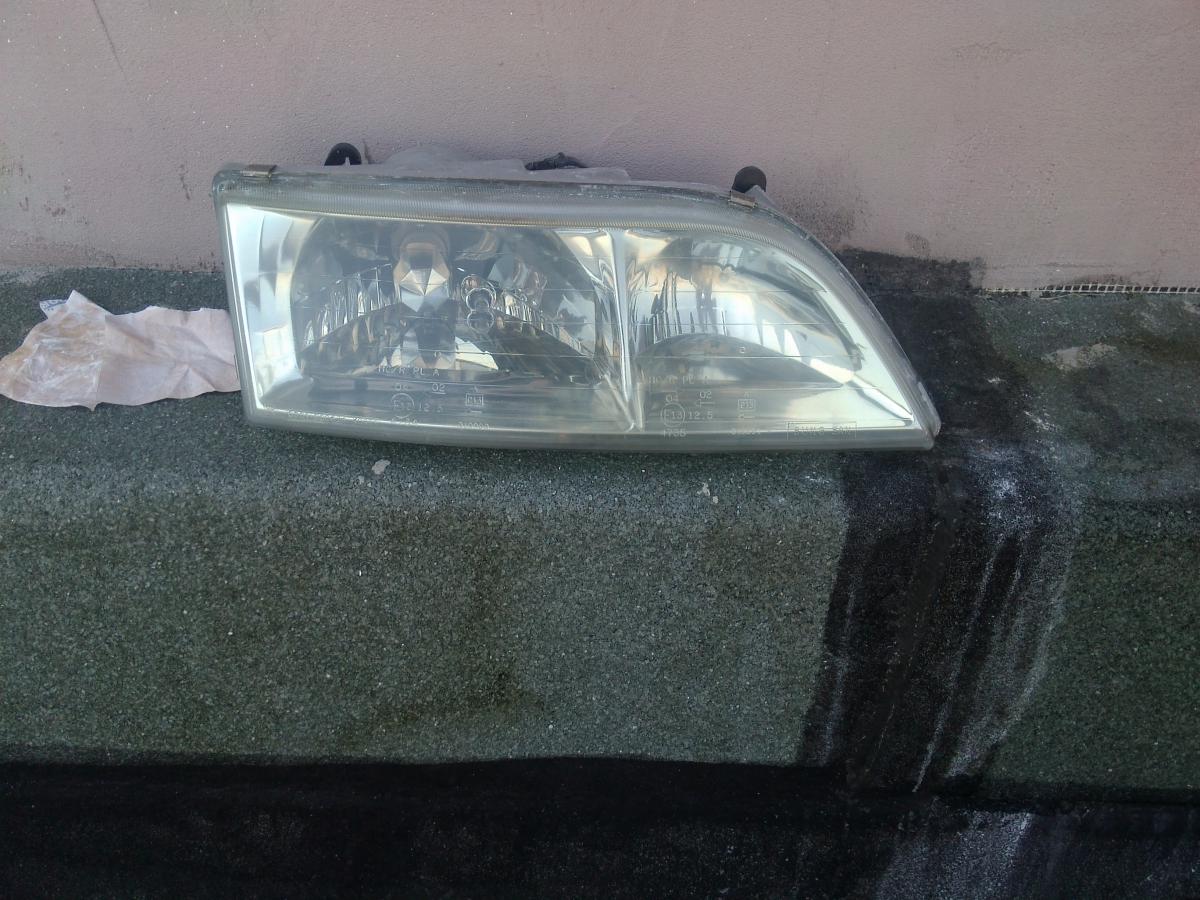

ZDN Posted May 4, 2013 Author Share Posted May 4, 2013 @Rafi Ma bucur ca pot fi de ajutor. Da stiu ca se fabrica in uzbekistan,si se vinde in CSI,eu ma refer la faptul ca se poate procura din R Moldova, bara fara,faruri,si grila radiator,bine farurile cu xenon sunt cea mai buna parte. Link to comment

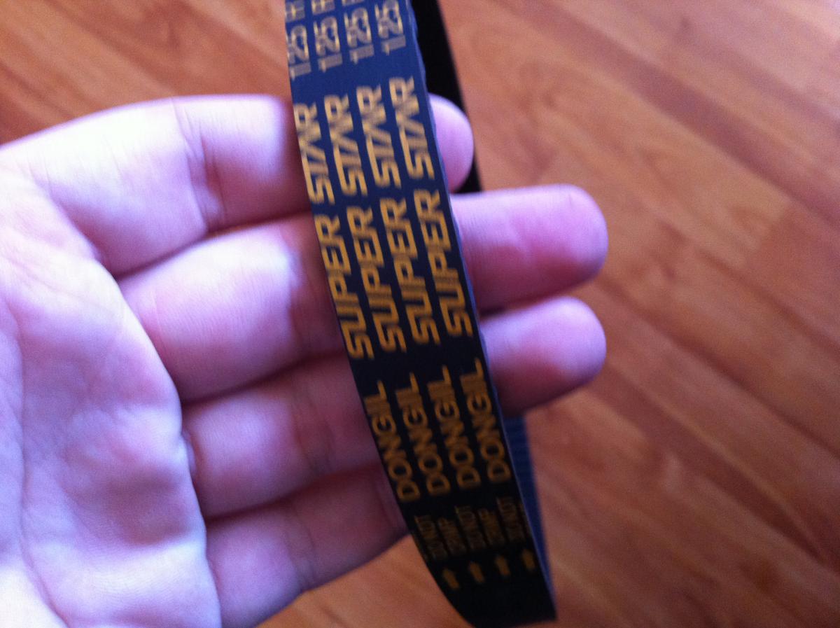

ZDN Posted October 9, 2016 Author Share Posted October 9, 2016 Sa pus praful aici,dar espero inca traieste Update lung de 3 ani. Masina a fost in somaj,daca am facut 10000 km in 3 ani.Dar functioneaza perfect,minus cateva probleme. In ordine cronologica: aprilie 2014 Schimbat distributie,am mers pe OEM pentru curea si rola,iar pompa e valeo. . Schimbat ulei cv si garnitura baie cv.Am folosit castrol 75w90 api gl4 Totul e ok,intra mai usor la cald,si la rece intra usor dar ferm. In iunie 2015 Dupa un an nepornita a pornit la prima cheie,dar am uitat frana de mana trasa si s-au blocat tamburi.Am mers 30 km fara sa imi dau seama pana s-au incins rotile foarte tare,A trebuit sa merg direct la service,si am schimbat pe loc ferodouri,cilindru receptor.Dar nu aveau pe stoc tamburi si cum nu am vrut sa las masina cateva zile pana ajunge comanda,Am rectificat la strung tamburi vechi pentru a putea pleca din service ( trebuie sa Ii schimb). Iarna 2015 am schimbat si bateria caranda in varsta de 7 ani,am uitat sa scot borna si timp de 6 luni cat a stat nepornita alarma a terminat-o.Baterie facuta in Romania,dar foarte OK,am circulat cam 100 km fara alternator in 2013,si tot nu a cedat.Asa ca am luat tot o baterie caranda.nu am luat durabila top cum am avut,am decis sa incerc suprema de 66ah cu 640A curent de pornire. Vara 2016 am schimbat si uleiul vechi de 3 ani,si filtru de aer. aveau doar 7000 km la activ.Dar uleiul a iesit negru,iar filtru cam murdar dupa standardul meu de a face revizia odata pe an,sau la 10 000 km ,probabil degradarea in timp,si benzina veche au contribuit destul de mult. Acum Dupa 3000 km in 2 saptamani m-a lasat partial rulmentul/discul de presiune,si am mers 200 km pana acasa asa,intra foarte greu in viteza,trebuie sa trag foarte tare de schimbator pentru a cupla orice treapta de viteza.Cu ambreiajul calcat la maxim masina ramane in viteza si se deplaseaza singura,asadar acum schimb ambreiajul cu furca,levier,si timonerie,plus semeringuri.Am in casa un ambreiaj valeo OEM din korea,cam vechi are cam 10 ani dar e nou nefolosit.Restul sunt cica OEM GM din Korea,dar sper sa tina 100k km A si cireasa de pe tort,am fost lovit de un octogenar.Circulam cu espero dupa 1 an,si norocos cum am fost,s-a gasit un batranel cu o fabia sa intoarca dupa scuar chiar inainte de sensul giratoriu.A vrut de pe banda 1 chiar cand eram paralel cu el sa intoarca direct,fara sa se asigure,sau macar sa semnalizeze.S-a urcam pe mine direct,noroc ca se terminase scuarul si am putut intra pe contrasens,reducand daunele la espero la minim .Dar tot batranelul era foarte recalcitrant,asa ca am ajuns la rutiera cu el,l-am lasat sa se exprime,doar am arat doua fotografii la agent,si atat fara sa mai declar nimic,spre deosebire de batranel,caruia i-a trebuit o ora sa explice tot,si cum ca el e victima. Radeam si eu,dar si agentul,chiar am avut un spectacol din partea agentului,luandu-l pe batranel la misto si aplicand o tehnica securista de interogare/ reconstruire a faptelor.Pentru lipsa rca-ului in original asupra batranelui,si ajungand la alte incidente produse de batranel in urma cu o luna.SHOW,dar am pierdut timpul,si am stat 2 luni pana m-a despagubit asirom ( duna totala) 2300 lei,suficient sa repar salupa Am schimbat oglinda dreapta,noroc ciudat dar in urma cu 4 ani am fost lovit pe partea stanga pe pod,tot de un batran,ce admira cum a fost secat un lac.atunci am luat o oglinda de culoare verde,acum pe partea dreapta am gasit o oglinda tot verde,asadar am facut un set.Doar ca pe stanga a fost doar oglinda.Iar Oglinda acum a fost doar 80 lei Am schimbat si grila radiator,a fost infundat coltul usor,dar am gasit una bej perfecta la 30 lei langa mine.am schimbat si farul avea doua urechi rupte,dar era matuit rau de tot,nu era OEM si sa matuit/ingalbenit foarte mult.Far OEM sh ne matuit la 50 lei Semnalizator facut praf,avea doar 3 ani parca de cand l-am schimbat.doar becul a scapat,ciudat dar e becul din fabrica si inca functioneaza.doar 30 sh. Dar am gasit acum la 30 lei nou ,trebuie sa iau doua de rezerva. Aripa usor infundata spre semnalizator,am reusit sa o indrept 95 %,dar lacul de pe aripa,portiere si putin buza aripa spate e zgariat.sper sa iasa la polish,daca nu trebuie sa o vopsesc. Armatura bara fata crapata usor,dar o aveam crapata toata de mult,acum s-a rupt suportul de la proiector,si putin contra aripa pe interior infundata,dar am tras-o la mana si e perfecta. Am gasit doua aripi pe bej,dar cu lacul exfoliat,la pretul de 10 lei bucata una am pregatit-o,vopsita,dar nu am facut proba inainte pe masina,dar e putin stramba spre interior,si nu pot inchide/deschide usa fara sa atinga in marginea aripi.Plus ca am facut-o bej auriu si nu se potriveste culoarea,trebuie sa o vopsesc din nou,pe langa ca trebuie sa o indrept.Dar la 10 lei buc fara rugina nu comentez,bine vroiam bej sa scap de vopsit,am gasit destule in stare perfecta dar nu erau bej ( lenes) Ultimul e termostatul,iar a ramas blocat pe deschis,asa ca il schimb din nou.Acum am luat mahle cu temperatura de operare 92-107 grade. Am schimbat si racordul flexibil,trebuia de 3 ani sa il schimb,dar am amanat/uitat. Nici ala nu a scapat usor,a fost montat gresit,ramanand cu o gaura destul de mare,incat producea mai mult zgomot decat cel vechi,la care mecanicul spune pai scapa pe la galerie, ,scuze de amator dupa mine. Am mers cateva zile,si facea mai urat,astup cu mana teava de esapament,si sufla pe la jumate fara probleme,m-am dus la service sa rezolve problema pe garantie,racordul a fost sudat pe masina,cred ca din lene nu a fost sudat complet,sau nu a tinut sudura. Normal la noi,s-a sudat cu autogenul,si am intrebat inainte la receptie daca sudeaza in argon,si au confirmat acest lucru,abia dupa ce a taiat cu flexul vechiul racord,a venit cu aparatul de sudura.un traf antic,fara putere,dupa care am stat 30 min sa se raceasca.Sudura de 2 lei,sper sa tina macar 2 ani. PS:Scaunul s-a rupt in urma cu cativa ani,dar nu am pus poze cu sudura,si e reglabil,nu a ramas fix cum am citit in alte cazuri. Trebuie sa Ii fac cateva fotografii dar nu am masina langa mine/raman dator. In rest functioneaza normal,inca poate sa ruleze cu 180 km/h fara trepidati sau balans,nici nu zici ca are 20 ani vechime. 1 Link to comment

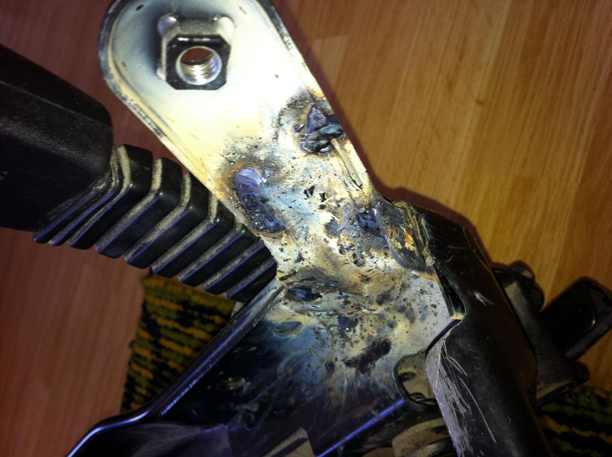

ZDN Posted December 2, 2018 Author Share Posted December 2, 2018 (edited) Bun suntem pe sfarsit de 2018 si espero inca traieste! Cazanul inca merge bine doar cateva probleme a avut. Problema cu pedala de ambreiaj,era foarte tare dupa ce motorul ajunge la temperatura de lucru.Am schimbat tot pentru a evita probleme in viitor, si in plus nu am stiut daca era pompa sau cilindru de ambreiaj,si asa nici lichidul de frana nu se contamineaza cu impuritati de cauciuc. Pompa si cilindru de ambreiaj schimbate impreuna cu conducta flexibila,si cum masina are 22 de ani conducta de otel s-a sudat de pompa de ambreiaj.Bun, nou nu se gaseste iar sh tot asa sudata,atunci am trecut la confectionat din cupru.Trusa aveam asa ca doar cupru mai trebuia. Termostat schimbat in 2017,am ales mahle facut in cehia cu temperatura de deschidere 92-107 grade,Vad ca rezista bine inca nu are probleme.Bine daca o folosesc iarna trebuie un carton datorita la force air ram ,Termostatul e inchis dar motorul se raceste in mers. Itp pe bune facut doar noxele cam mari,de vina era potentiometrul de CO avea valoare de 2.81v fata de standard din fabrica 2.60v,trecut la masurat si reglat,asa sa redus un trepidat usor la ralanti, si problema cand plecam cu motorul rece smucea/inecat. Schimbat bujii,am renuntat la ngk si trecut pe bosch ,nu pentru ca ngk sunt proaste dar au functionat 25k km.am cautat bujii cu distanta la electrod de 1.1mm.Acum si ngk se puteau regla la 1.1mm dar mi-a fost teama sa nu stric varful la bujie, am gasit bosch cu distanta de 1.1mm cod 0 242 229 687. Schimbat garnitura galerie evacuare,scapa gaze rau de tot,pe aer rece de afara la ralanti mirosea a gaze in masina de parca era trabant,veche garnitura era din metal doar si toata era rupta plus ca un prezon e si el rupt, cineva in trecut a dublat cu inca o garnitura de metal pentru a incerca sa etanseze scapare de gaze pe la cilindru nr 1. Acum am folosit o garnitura de la fai precum cele oem si aplicat pe ambele parti silicon auto rezistent la temperatura mare,acum motorul e mult mai silentios. Schimb de ulei la 10k km sau 1 an,tot mobil 5w40 synt,si am schimbat si surubul cu saiba de la baie.Ulei nu consuma,adica intre schimburi nu am completat.Sunt multumit de motorul GM produs de Holden. Filtru de aer am trecut pe champion. Am montat si releurile pentru faza scurta/lunga.Era vorba sa pun 2 releuri dar in final am pus 4,am facut 2 releuri dar ambele erau pentru faza scurta si cum aveam materiale si chef de mesterit la woo am mai facut inca 2 seturi,Am 4 releuri si 4 sigurante pe cablu plus multe fire ce trebuiesc asezate mai bine.Am tras cablu prin spate la motor pentru farul din dreapta,e cam lung traseul dar nu am vrut sa trec pe langa radiator din cauza de caldura si pozitie foarte proasta de tras cablu.Am folosit copex negru si nici nu se vede ca nu e oem. Adaptat sistemul de iluminat cu dioda la blocul de lumini pentru faza lunga/scurta concomitent si becuri philips night breaker 130 pe lunga,iar pe scurta un kit xenon cu o culoare de 4300k.Acum cu espero se poate circula si noaptea in siguranta,bine ca nu folosesc espero mai deloc dar e bine sa fie pregatit de drum. Curatat si uns motorasele de la oglinzi,erau intepenite si nu se mai puteau regla oglinzile. Curatat clapeta de admisie si iac,destul de curata dupa 3 ani, dar doar 15k km.Pierdeam antigel pe la intrare in clapeta,aveam un colier prost si tot am vrut sa il schimb de 5 ani )) Nu pot pune mai mult de 10mb de fotografi. Edited December 2, 2018 by ZDN 1 Link to comment
