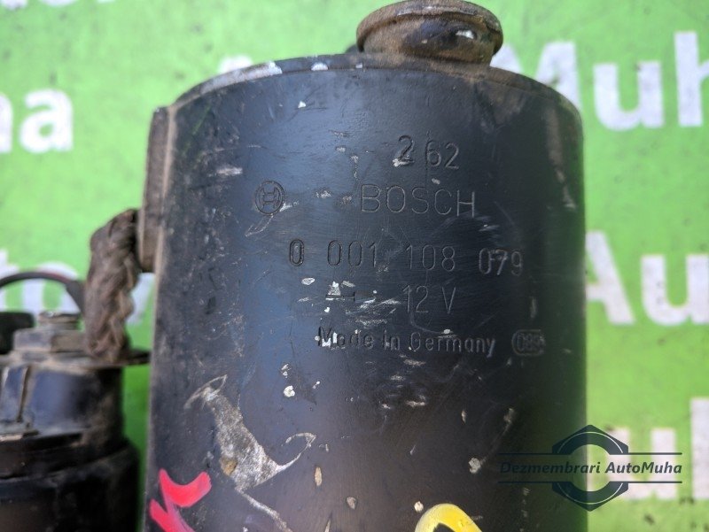

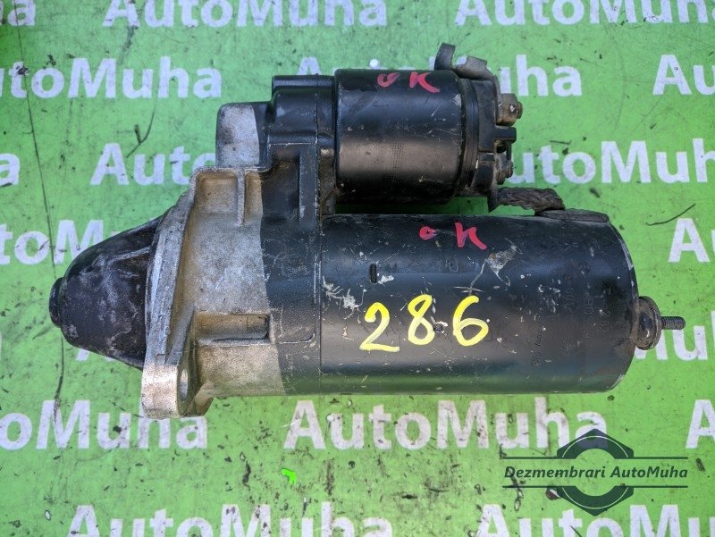

ZDN Posted December 15, 2018 Author Share Posted December 15, 2018 (edited) Update. Era de vina electromotorul.A fost blocat pe direct pana s-a ars si implicit gripat.cand l-am deschis mirosul era de extra crispy. Bun am comandat unul nou dar find grabit si neatent cand l-am comandat nu am tinut cont ca raza intre surubul de sus si cel de jos de pe cutie nu era de 38 de grade ,dar pe site scrie pentru motoare de 1.8 si 2.0 woo si opel,spun e bun nou cu garantie,dar am primit de espero 1.5 ,acum dai retur. Adica un destept de la magazin a pus descrierea de 1.8 la electromotor de 1.5 16v. Ajung la service, coborat de pe platforma si in 30 min avem electromotorul in mana,incepem sa il analizam/mirosit,si cand sa il montam pe cel nou mecanicul imi spune e prea mic! Eu wtf Ii spun sa vad cum e mai mic,si da era. Am comandat unul sh dupa codul bosch 0001108078/delco remy DRS 3610,am gasit de 1.4 kw (woo vine cu model mai scurt de 1.1kw) e de pe un saab 9-5 2.3t,asta porneste foarte usor la sfert. Dar cum am noroc,am plecat pana termina el tot de fixat,si ma suna mecanicul sa imi spuna, Domnule electromotorul e bun invarte dar acum nu mai porneste masina nu stiu ce are! Eu wtf stai ca vin eu sa vad ce are.Adica esti prost, sigur a facut/uitat sa puna un cablu etc.La telefon il intreb ai pus fisa la bobina,el da.Ai pus mufele la delco ? El da.Si ajung la service ma uit la sigurante si toate sunt ok, ma uit la mufe toate sunt ok.Ii spun scoate o fise usor!el trage precum animalu si dau la automat, are curent pe fise? el nu.Verific bobina si cred wtf e delco-ul din nou. Eram sa dau comanda de bobina si delcou complet,dar ma mai uit odata sub delco daca totul e mufat bine,si ce sa vezi o mufa lipsa.Ii spun omule unde e mufa de la modulul de aprindere ,el sigur are? Eu, tu esti normal?cum sa fie un slot gol acolo,pe modulul de aprindere sunt 2 mufe.Un alt mecanic ce a scos electromotorul a scos si mufa si a ascuns-o bine langa cabluri.Pun mufa el ma intreaba crezi ca porneste?Eu Ii raspund sigur ca da,doar tu esti amator in materie de woo! porneste la sfert! Si am plecat cu baby acasa.Poze de pe site,am uitat sa fac la electromotor pe banc sh/ars.Dar se vede starea si codul. Edited December 15, 2018 by ZDN 1 Link to comment

ZDN Posted December 16, 2018 Author Share Posted December 16, 2018 (edited) Brazilieni au pornit pe direct cred si a ramas electromotorul blocat pe pornit,iti dai seama ca au mers cativa km cu el asa pana au oprit. In zona unde era masina a fost ridicat unul dintre Brazilieni cu radio.Noroc ca nu a mai pornit, altfel era pe taraba sau ascunsa. Electromotorul era ok pana la incident,nu am avut probleme de pornit sau zgomote ciudate din partea lui. Edited December 16, 2018 by ZDN Link to comment
