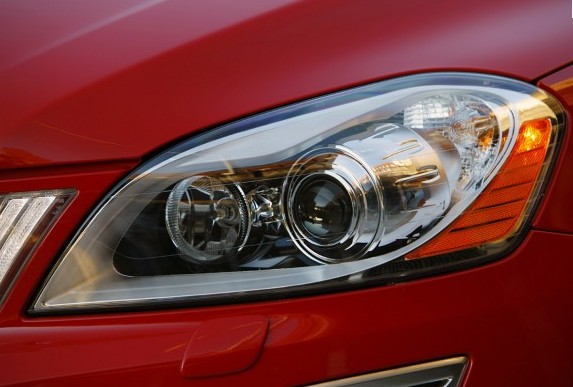

BogdanG Posted February 21, 2011 Share Posted February 21, 2011 (edited) Pai daca tot vrei sa pui neuronul la treaba atunci cauta ceva documentatie despre aparitia farului cu proiectie, pe ce masina?, de ce?, avantaje, dezavantaje. PS> farul de XC60 este de 3 ori mai mare decat cel de Cielo si are lupa sau reflector dupa caz, deci lupa nu a miscorat deloc farul. Edited February 21, 2011 by BogdanG 3 Link to comment

nflt Posted February 22, 2011 Share Posted February 22, 2011 (edited) Pai daca tot vrei sa pui neuronul la treaba atunci cauta ceva documentatie despre aparitia farului cu proiectie, pe ce masina?, de ce?, avantaje, dezavantaje. PS> farul de XC60 este de 3 ori mai mare decat cel de Cielo si are lupa sau reflector dupa caz, deci lupa nu a miscorat deloc farul. Vorbim, bașca ne-nțelegem! Ce numești far... asta ?...sau asta ? ..far ... grup optic...O chestie mică, într-o cutie mare ... tot mică rămâne! Păhrerhea miea! PS: luminează-ne, suportăm! Edited February 22, 2011 by nflt 1 Link to comment

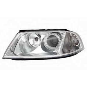

zeneseu Posted February 22, 2011 Share Posted February 22, 2011 PS. Apariția farurilor cu lupă a fost generată de tendința de reducere, în scopuri aerodinamice, a secțiunii frontale. Aceasta a dus la necesitatea relizării unor grupuri optice cu diametru redus, alungite pe axul optic. Singura soluție de obținere a unor fascicule de raze paralele a fost intercalarea acelei lupe convergente ... Vorbim, bașca ne-nțelegem! Pai asteptam exemplele generale in cele spuse de tine. Ori, vezi la VW Passat din 2000, are far normal pe cand cel cu face lift-are faruri cu lupa culmea...de aceleasi dimensiuni. PS: luminează-ne, suportăm! Ce zici, aprinzi un bec? Link to comment

nflt Posted February 22, 2011 Share Posted February 22, 2011 (edited) Pai asteptam exemplele generale in cele spuse de tine. Ori, vezi la VW Passat din 2000, are far normal pe cand cel cu face lift-are faruri cu lupa culmea...de aceleasi dimensiuni. Elementul activ, far cu lupă este evident mic ...restul grupului optic, elemente de "cotire'' dup'colţ, cheful estetic al producătorului de a-l face de la nas la ceafă, din frunte-n buric şi cât mai oblu cu putinţă ... asta este altă discuţie. Oricum, este topic separat de xenoane, cum şi anume unde-l vâri... aşa că mă retrag la studiu: sensul şi pasul filetului standardizat pentru complexul mecanic prună+coada de la prună ! Edited February 22, 2011 by nflt Link to comment

BogdanG Posted February 25, 2011 Share Posted February 25, 2011 @nflt te contrazici singur, ai spus o aberatie in postul #9 dupa care ca sa ma contrazici pe mine te-ai contrazis tot pe tine in postul #14. Farurile au aceiasi marime indiferent daca sunt cu proiector sau cu reflector, proiectorul insa are avantajul de a bate dupa colt la farurile cu AFL/Adaptive . @AndreiB tu vorbesti de niste leduri pe care le-ai avut cand abia iti crescuse par pe piept, acum in 2011 un led poate trece de bariera 100lm/watt, eu folosesc pt iluminare interioara leduri de 66lm/watt adica cam de 22 de ori mai puternic decat un bec W5W, un bec W5W consuma 5W si ofera 15lm iar acelasi lucru LED consuma 0.72W si ofera 46lm ia vezi care este mai bun. Sa stii ca am incercat sa pun halogen in farurile mele pt a fii legal din punctul tau de vedere dar nu am reusit pe far scrie D2R 35W si nu reusesc sa infig becul cu filament, sa fie din cauza ca am xenon de fabrica ? @Vaxxi becurile LED pt interior sunt super fiabile, eu am montate de 3ani si merg perfect iar in casa la scara am de 5 ani si merg 24/7 adica au in jur de circa +40.000 ore functionare si inca merg. In far este problema cu ledurile pt ca acolo temperatura sare de 85C, atat este temp max de functionare a ledurilor, dupa aceasta temp culoarea se modifica in alb rece iar intensitatea luminoasa scade mult . Cea mai buna solutie de iluminat pt pozitii era neonul de pozitie DAR avea dezavantajul defectarii balastului, deci solutie 100% pt pozitie in farul tau nu exista, la alte masini pozitia este la extremitatea farului sau in reflectorul de lunga, acolo temp este mai mica => becul LED tine mai mult . 1 Link to comment
