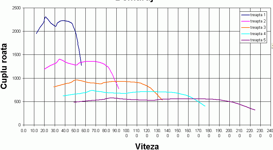

mr_ Posted March 7, 2007 Share Posted March 7, 2007 (edited) @Ndi Nu m-am referit la pierderi, care sunt cam aceleasi indiferent de motorizare. M-am referit la rapoartele de demultiplicare a cutiei... care multiplica cuplul. Nubira mea are 184nm la flansa, insa la roti pune intre 2200nm la 20km/h si 500nm la 200km/h... Reprizele nu sunt date de cuplul la motor ci de cel la roata. Din motivul asta ai demaraj diferit functie de treapta de viteza in care esti. Uite si o poza... mai demult am anexat si xls-ul cu care am calculat. Honda S2000 are cuplul o idee mai mare decat nubira mea (208nm@7500rpm), insa bate la fund masini cu cuplu aproape dublu (sa zicem golf 5 tdi 170CP cu 350nm@2000rpm).... PS Programul pe care vrei sa-l faci exista deja, se cheama cartest si a fost uploadat pe forum pe undeva... Edited March 7, 2007 by mr_ Link to comment

Ndi Posted March 8, 2007 Share Posted March 8, 2007 Din plictiseala (si din faptul ca nici unul din programele de simulare acceleratie nu imi merg), am inceput lucrul la un simulator. @NdiProgramul pe care vrei sa-l faci exista deja, se cheama cartest si a fost uploadat pe forum pe undeva... --- In esenta, inteleg ce vrei sa spui, dar, am zis si repet, calculul este aproximativ si este o exemplificare pentru a intelege ideea curba de cuplu si ideea de cuplu maxim. Multe lipsesc, multe nu sunt acolo, stiu. Nu exista rapoarte, drag, wheel slip, clutch slip, wind speed, final drive ratio, weight, FWD/RWD, tire size, wheel size, tire type, clutch type, ci cate si mai cate. Este un exemplu ideal, matematic incorect, pentru a ilustra un concept. XLSul tau este probabil un calcul matematic. Ce am adunat eu acolo (suma cuplului la secunda) nici macar nu este o marime fizica reala, sunt niste indici care sunt proportionali cu cuplul dezvoltat de motor intr-un demaraj. De asemeni, in exemplul ala nici nu ma intereseaza raportul cutiei. Eu am adunat Nm dezvoltati de motor si impinsi in transmisie. Motor versus motor, doar asta era discutia. Rapoartele din cutie intra la Nubira versus Shakira, nu la Otto vs Diesel. Link to comment
mr_ Posted March 8, 2007 Share Posted March 8, 2007 (edited) @Ndi Imi pare rau, insa comparatia ta fie e lipsita de sens, fie nu am inteles eu ce vrei sa faci. Ce-ai aia "cuplu impins in transmisie" si la ce foloseste? Un demaraj e proportional cu cuplul la roata si nu de cel "impins in transmisie". Daca dupa parerea ta transmisia e nesemnificativa, fa un versus cielo vs cielo, unul in treapta 2 si unul in treapta a 5-a, cu exact acelasi motor. Experimental, evident... asa poate te prinzi unde e eroarea din calculul tau LA urma urmei demarajul poate fi creeat si de un motor care nu creeaza cuplu deloc, ci doar impingere... insa riscam sa intram in otto vs diesel vs motor cu reactie. Ca sa misti o masa, trebuie sa-i dai energie. Ca sa-i cresti repede viteza masei respective, trebuie sa-i dai repede energia necesara... ori, energia pe unitatea de timp este PUTEREA. Daca Shakira are un motor OARECARE (otto, diesel, electric, turbina cu gaz, atomic, cu aburi, cu vasle, nu conteaza), care la un moment dat si o anumita viteza are o anumita rezerva de putere, atunci cuplul la ROATA este dat de putere/viteza unghiulara a ROTII, iar demarajul e proportional cu asta. In diagrama de la Nubira pusa mai devreme, la 65km/h am intr-a 4-a un cuplu LA MOTOR mai mare decat am intr-a 2-a la 65km/h. insa LA ROATA e mul mai mic... iar acceleratia de asemenea mult mai mica. Edited March 8, 2007 by mr_ Link to comment

Ndi Posted March 9, 2007 Share Posted March 9, 2007 @NdiImi pare rau, insa comparatia ta fie e lipsita de sens, fie nu am inteles eu ce vrei sa faci. Se pare ca nu intelegi, raspunsul la intrebarea ta este in postul meu precedent. Se compara motoare, nu masini. Cuplul la roata este relevant pentru masini. La fel raportul de transmisie. Daca amesteci vitezele cum iti place obtii un Shakira de 400 HP care pierde in fata unei Nubira. Fapt pe care eu il percep ca irelevant in comparatia dintre motoarele in problema. Intregul post este impotriva comparatiei motoarelor bazata pe cuplu maxim/puterea maxima. Nu e nici o roata acolo. Ca sa misti o masa, trebuie sa-i dai energie. Nu-mi dau seama unde te duci cu schita. Asa este. Cum ma ajuta pe mine asta sa sublinez notiunea de curba de cuplu/cuplu mediu/lucru mecanic depus de un tip de motor? In diagrama de la Nubira pusa mai devreme, la 65km/h am intr-a 4-a un cuplu LA MOTOR mai mare decat am intr-a 2-a la 65km/h. insa LA ROATA e mul mai mic... iar acceleratia de asemenea mult mai mica. Da, in esenta, dar, vezi topic. Otto versus Diesel, aici vorbim de cum dezvolta motorul in cadrul unei liniute. In calculul din exemplul de mai sus, viteza este exclusa din calcul pentru ca nu cunoastem transmisia. Curatenia in datele problemei ajuta la curatenia in problema. Raportul final poate sa fir 3000:1, timpul nu este in ecuatie. Doar turatia si presupunerea ca o cutie pe un Diesel va fi gandita sa fie mai scurta, in concordanta cu plaja mai mica de turatie. Nu inteleg care este problema, ai scris ca 2 masini care se dau sunt dependente de cutie. Eu am zis ca doua motoare comparate nu sunt. "Motor versus motor, doar asta era discutia. Rapoartele din cutie intra la Nubira versus Shakira, nu la Otto vs Diesel." Link to comment
Tommy Posted March 9, 2007 Share Posted March 9, 2007 Nu te supara, dar bati pajistile cu candoare si reduci discutia strict la motor. Nu exista motor fara cutie, deci nu putem vorbi decat in ansamblu motor-cutie in cadrul topicului, altfel picam in patima nevinovata a devolutiunii ignorantului. Niciodata cutia de pe aceeasi masina cu motor pe benzina nu e cea de pe diesel. Ceea ce conteaza la o liniuta e ce se intampla la roata. Toti cei care prepara/pregatesc cu adevarat masini pentru asa ceva, au masinarii ce masoara ce se obtine "roata" nu ce scoate motorul, setarea parametrilor e o rezultanta nu o premisa. Rolul viitorului tau program va fi departe de utilitate in lipsa altor neinsemnati parametrii: rapoarte de transmisie, dimensiuni roata, greutate, distribuirea greutatii pe punti si alte maruntisuri Link to comment

mr_ Posted March 10, 2007 Share Posted March 10, 2007 @Ndi Ok, baga mare... compara ce vrei. E o conceptie interesanta... o liniuta intre motoare fara masini sau macar, fara roti As vrea sa vad si eu asta in realitate, cred ca e unul din cele mai sigure sporturi auto Da' sincer mi se pare o chestie din categoria "noi muncim, nu gandim"... adica investesti efort intr-o chestie fara semnificatie. La urma urmei de ce te intereseaza cuplul? e doar o fantoma matematica... mai bine compari forta pe pistoane, aia e mecanica adevarata... sau nu? De fapt nu, nici forta nu e semnificativa, e doar rezultanta presiunii... presiunea rulz. Ba nu, ca si asta vine din diferentele de temperatura intre "sursa calda" si "cea rece"..... sa continui? Eu daca ma dau cu o drezina din aia ca-n stan si bran, actionata manual, creez cuplu de dau clasa unui TDI. Inseamna ca-l bat la o liniuta? Cred ca deviem de la subiect... Revenind la topic, aici cred ca mai exista o problema de perceptie. In general, multi din adeptii dieselului ca motor sport o pun doar pe seama cuplului, insa in realitate de multe ori sunt si mai puternice. Majoritatea dieselurilor din Ro sunt mai puternice decat majoritatea benzinarelor... Multi inteleg prin "benzinar" motoare pe la 1.4-1.6 L cu motoare de la 75 la 110CP si prin "diesel" TDI de 1.9 cu motoare de la 100 la 150CP... in situatia asta, cred si eu ca in general dieselul e mai tare. Si mai e si chestia cu cutia... mie mi se parea sensibil mai iute dci-ul 65 a lui taica-miu fata de Ibiza benzinara de 71 de CP pe care am avut-o... insa cutiile sunt etajate diferit. El atinge viteza maxima intr-a 5-a, viteza la care seatul meu ajunge si intr-a 4-a. Iar intr-a 4-a reprizele lsa seat sunt clar peste cele ale dci-ului. Pur si simplu, treapta a 5-a la el corespunde treptei mele a 4-a. Dpdv al performantelor, treapta a 5-a la Ibiza era complet inutila. La nubira am cutia destul de scurta... comparabila cu tdi-ul de 130 (adica atingem turatia de putere maxima cam la aceeasi viteza). Insa nubira nu are compelxe la reprize fata de tdi desi nu are la fel de mult cuplu. Nu insemana ca e un motor genial, cu pur si simplu are o cutie bine etajata care stie sa scoata din el tot ce se poate scoate. Un "tuning" super simplu ca sa castigi la reprize, la "senzatia de cuplu" si in anumite situatii chiar la viteza de varf e sa pui pneuri mai mici Link to comment

mr_ Posted March 11, 2007 Share Posted March 11, 2007 Parametrul definitoriu al unui motor este puterea, nu cuplu. Cuplul poate fi modificat dupa voie cu ajutorul unui reductor, in schimb puterea e tot aia oricum o dai. Daca ai o masina de o tona care are disponibili 100Kw la 10m/s forta maxima pe care o poate avea la roti este de 10kN si acceleratia instantanee maxima (fara a lua in considerare aderenta sau pierderile) pe care o poate obtine 10m/s2. Indiferent de tipul motorului sau de transmisie. Daca ai o masina de o tona care la 10m/s are disponibili la motor 1000Nm nu poti calcula NIMIC, valoarea in sine la flansa nu spune absolut nimic despre performanta masinii. Sunt si eu de acord cu analiza curbei de cuplu care da elasticitatea motorului. Eu am un benzinar pe care il consider elastic, comparabil cu elasticitatea unui diesel. Am 90% din cuplul maxim pe 70% din plaja de turatie, si pe 100% din plaja de turatii la care functioneaza in mod obisnuit. Link to comment
tolin Posted March 11, 2007 Author Share Posted March 11, 2007 ... Parametrul definitoriu al unui motor este puterea, nu cuplu. Cuplul poate fi modificat dupa voie cu ajutorul unui reductor, in schimb puterea e tot aia oricum o dai ... N-am citit mai mult. Totusi, puterea nu-i cuplul x turatia ? Link to comment
mr_ Posted March 11, 2007 Share Posted March 11, 2007 (edited) Si punand un reductor, produsul cuplu x turatie nu ramane constant? Revenind la roti, acolo unde conteaza, cuplul la roti nu e dat de putere/turatia rotii indiferent de cuplul motor? Edited March 11, 2007 by mr_ Link to comment
