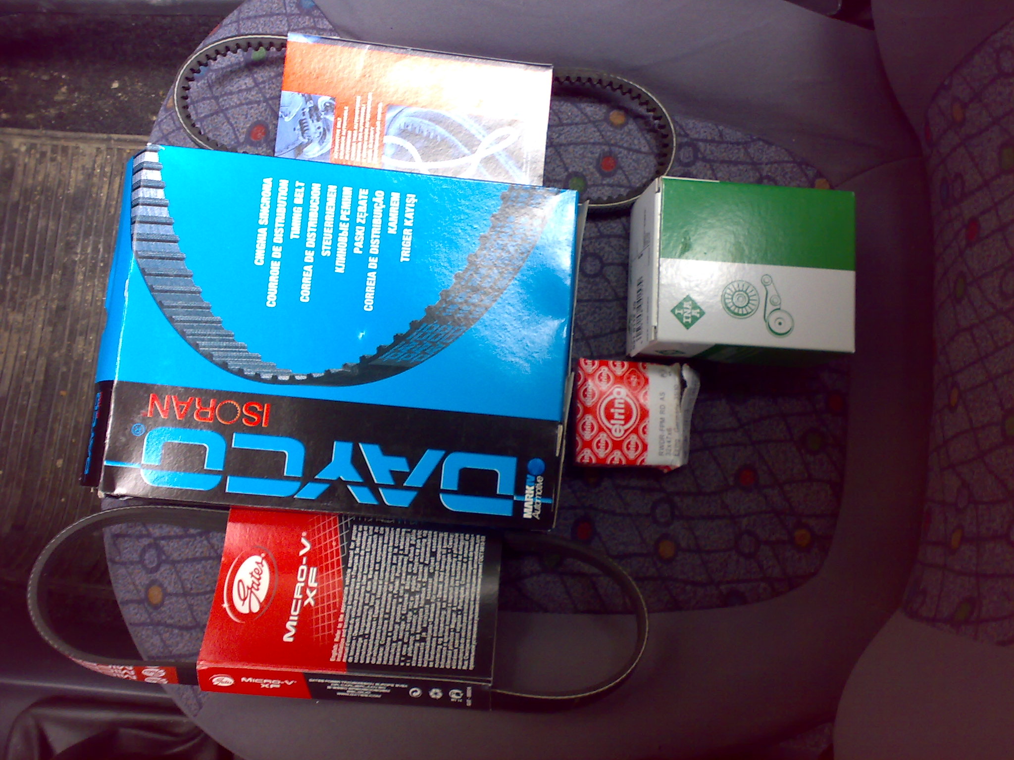

argon Posted December 10, 2010 Share Posted December 10, 2010 (edited) E bine(de fapt e obligatoriu, am citit pe pagina anterioara ca nu au fost schimbate) sa schimbi cu aceasta ocazie si curelele de alternator(asta sigur o ai) si Servo+AC(daca ai). De asemenea e bine sa verifici simeringul de la arbore cotit, pentru ca sunt pacatoase, si daca e umed cu ulei cat de putin sa-l schimbi-se vede cand se da jos cureaua de distributie si fulia. Uite piesele mele de cand am schimbat, curele+intinzator+simering, doar cea de AC e Gates, si scria made in Belgium pe cutie. De distributie am luat Dayco sa nu stau dupa Gates ca nu avea pe stoc, sunt bune si astea(fac OEM pt. Ferrari ) Edited December 10, 2010 by argon Link to comment
Gabriel14 Posted December 10, 2010 Share Posted December 10, 2010 (edited) Nu am stiut de simeringul arborelui cotit , ca daca era il cumparam si pe ala, sper totusi ca nu e cazul pt ca mananca pana acum ulei in limite (ma consolez si eu intr-un fel ca nu l-am luat ). Intradevar am cumparat si cureaua de alternator( asta e una Made in Korea nu aveau GM si mai bine din cate vad, dar in orice caz nu e crima daca se rupe). fftopic: Am luat tot ce inseamna frana..placute, saboti ( nu stiu in ce stadiu sta uzura, insa de vreo 3 ani sigur nu i-am mai dat vreo roata jos. M-am gandit ca e cazul si pt frana prin simplu fapt ca nu mai tine frana de mana cum trebuie...stiu insa de pe forum ca ar putea fi cauze multiple slabirea ei, insa la 81.000 trebuie sa ma gandesc intai la uzura.) I-am mai luat si ulei pt cutie...2L (in carte stiu ca zice 2.1L si ca se schimba la 90.000 km, insa am vazut pe forum la ceilalti colegi de Matiz ca intra cam 1.9) si i-am luat cel indicat tot in carte 75W85..e unul nemtesc (as fii vrut sa iau pe cel Total..avea practic acelasi pret, insa era 75W80..stiu ca mergea si asta, dar merg fix dupa carte . End fftopic: Cam astea sunt momentan, maine ma duc la "doctor" cu ea. Am totusi de dimineata un drum mai lung (80-100 km) si daca ma tine, sincer pun in vitrina cureaua aia. Eu zic ca merge pt ca la schimbarea uleiului l-am pus pe mecanic sa se uite la ea. Intai m-a intrebat cati km am pe bord (eu stiam tot de pe forum ca nu prea are el cum sa-si dea seama de multe doar uitandu-se) mi-a zis sa mai trec pe la 100.000 si sa-l intreb, ca in principiu arata bine (logic) (daca ii ziceam intai de kilomerii sigur nu mai arata bine). Stiu ca sunt nebun si fortez viata curelei la maxim, insa eu consider ca merg dupa carte si nu dupa mentalitatile de jupuit pielea de pe client ale mecanicilor. In cartea masinii mele zice la 90.000 sa se schimbe ori la 54 de luni (adica 4 ani jumate)...eu pe acolo sunt cu amandoua.(doar cu cea de alternator nu am stiut ca am sarit kilometrii...a facut fitze intr-o vreme, scartaia, eu nu eram acasa si am trimis-o pe sormea sa se duca la mecanic. De atunci totul merge bine, eu am crezut ca i-a schimbat-o insa am inteles ca doar a strans-o, zilele astea am aflat. Probleme cu cea de alternator nu-mi fac. Se rupe, aia e, alta curea. Dar cu cea de la distributie sunt constient ca nu e de joaca, insa momentan imi asum riscurile. Multumesc inca o data pt sfaturi! Numai bine! "> E foarte bine ca ti-ai facut un jurnal al masinii insa aici esti offtopic cu frinele si uleiul de cutie. Pe viitor, sa raminem la subiect ! Edited December 10, 2010 by Salex Link to comment
