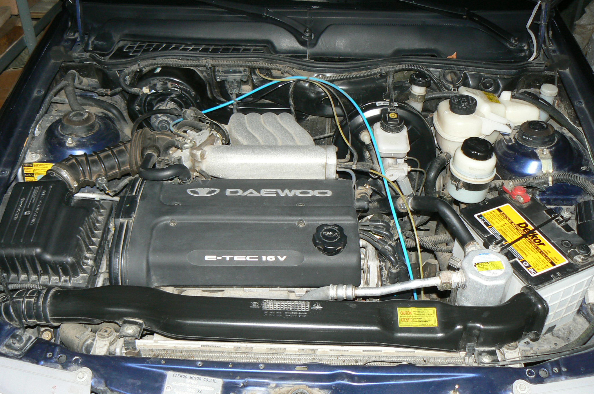

abarth_mcm Posted October 11, 2011 Share Posted October 11, 2011 (edited) Frumoasa masina si f intretinuta, lucru ce eu apreciez f mult Este exact modelul meu, acelasi motor, acelasi dotari, acelasi an de fabricatie, etc. Doar ca ai km ceva mai putin, a mea are acum aproape 85,000. Doar culoarea difera. Culoarea de pe masina ta imi place mult mai mult. LE: vad ca si capacul la axele cu came difera. L-ai schimbat tu?Sau asa a fost? Legat de piesele inlocuite: fostul propietar de la masina mea mi-a zis ca si lui i s-a spart vasul de expansiune si nici nu l-am crezut cand mi-a zis ca nu mi-am imaginat ca se poate intampla asa ceva la o masina ) dar iata ca mai sunt cazuri. Edited October 11, 2011 by abarth_mcm 1 Link to comment
Myg Posted October 11, 2011 Share Posted October 11, 2011 Frumoasa masina. Bateria Delkor este cea cu care ai cumparat masina? Link to comment
Shift1 Posted October 11, 2011 Share Posted October 11, 2011 On 10/11/2011 at 7:46 PM, abarth_mcm said: LE: vad ca si capacul la axele cu came difera. L-ai schimbat tu?Sau asa a fost? Este montat din fabrica modelul asta. este identic cu cel de la Nubira II. s-au montat o perioada acelasi tip de capac pe ambele modele.. Link to comment

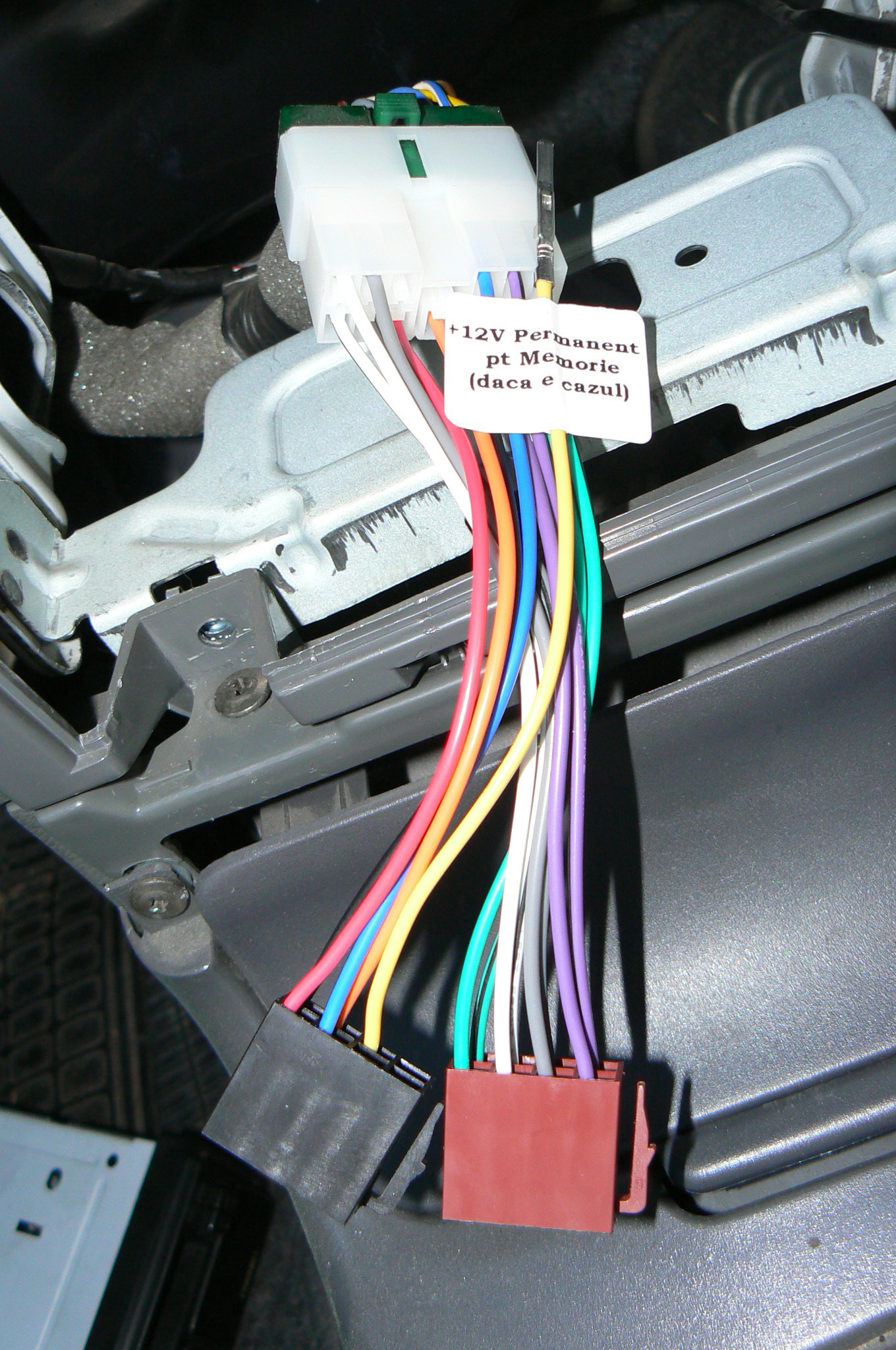

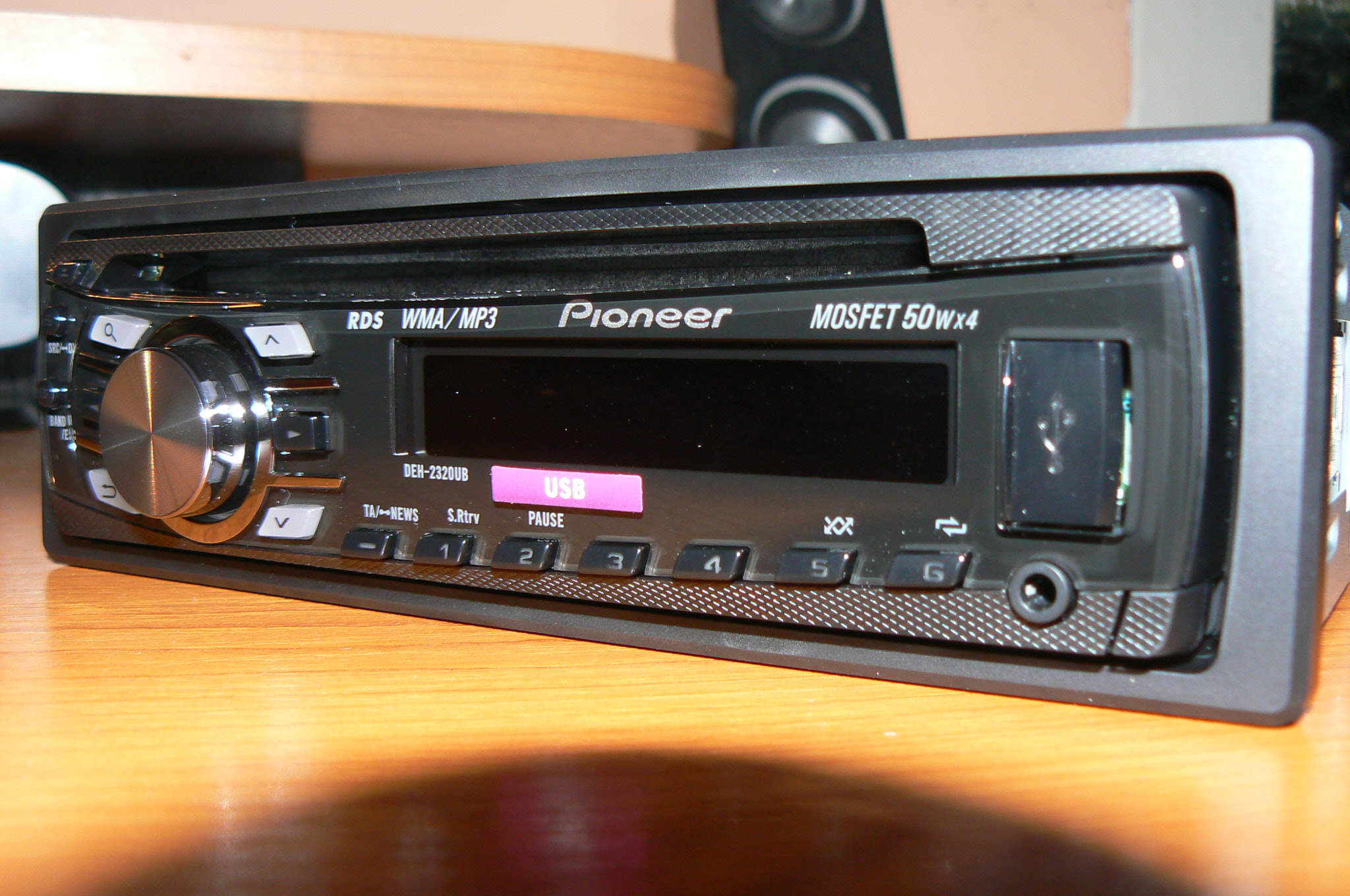

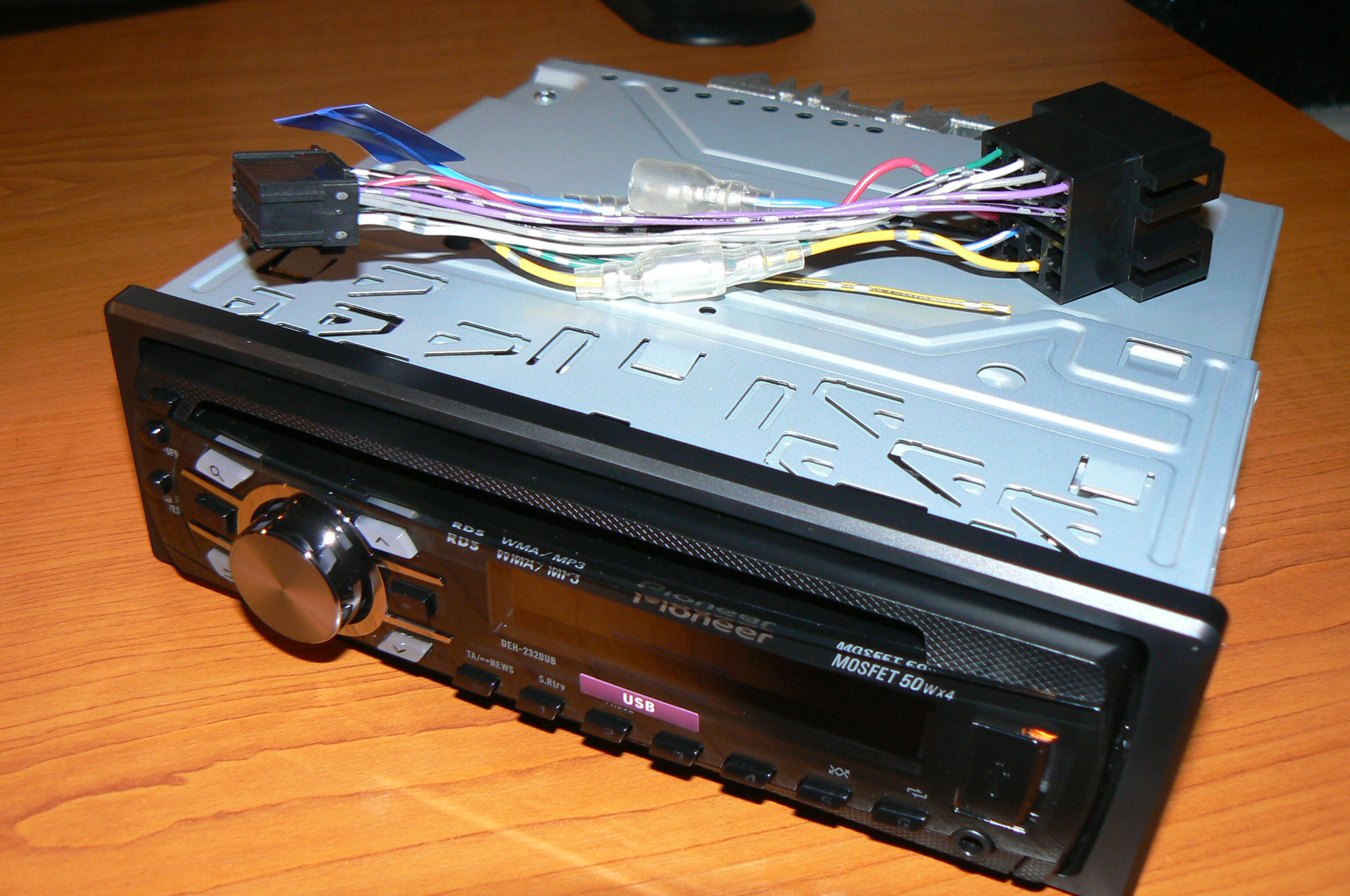

Andrei.ss Posted December 3, 2011 Author Share Posted December 3, 2011 (edited) In urma cu o ora in sfarsit am pasit in secolul 21 din punct de vedere "audio", masina mea primind cadou un Pioneer DEH-2320 care a costat 380 RON (multmesc pe aceasta cale lui Englishman pentru sprijinul acordat in alegerea firmei Pioneer). Un lucru care m-a atras in mod special a fost faptul ca are si intrare USB. Instalarea s-a facut in regie proprie si a fost simpla chiar daca nu mai facusem o astfel de operatiune pana atunci. Marele avantaj a fost ca nu a trebuit sa leg manual firele, ci mi-am cumparat de pe net un adaptor ISO (a se vedea imaginea 4). In felul asta totul a decurs foarte usor si e ceva ce recomand tuturor posesorilor de Cielo care vor sa-si schimbe casetofonul original. Despre diferenta de calitate in ce priveste nu cred ca mai are rost sa discutam. Singura problema la care nu am gasit decat o rezolvare temporara e modalitatea de prindere, in sensul ca nu mai e posibila fixarea in cele 4 suruburi ca unitatea originala, dar sunt sigur ca voi gasi cat de curand o solutie. Iata mai jos si cateva poze: Edited December 3, 2011 by Andrei.ss Link to comment

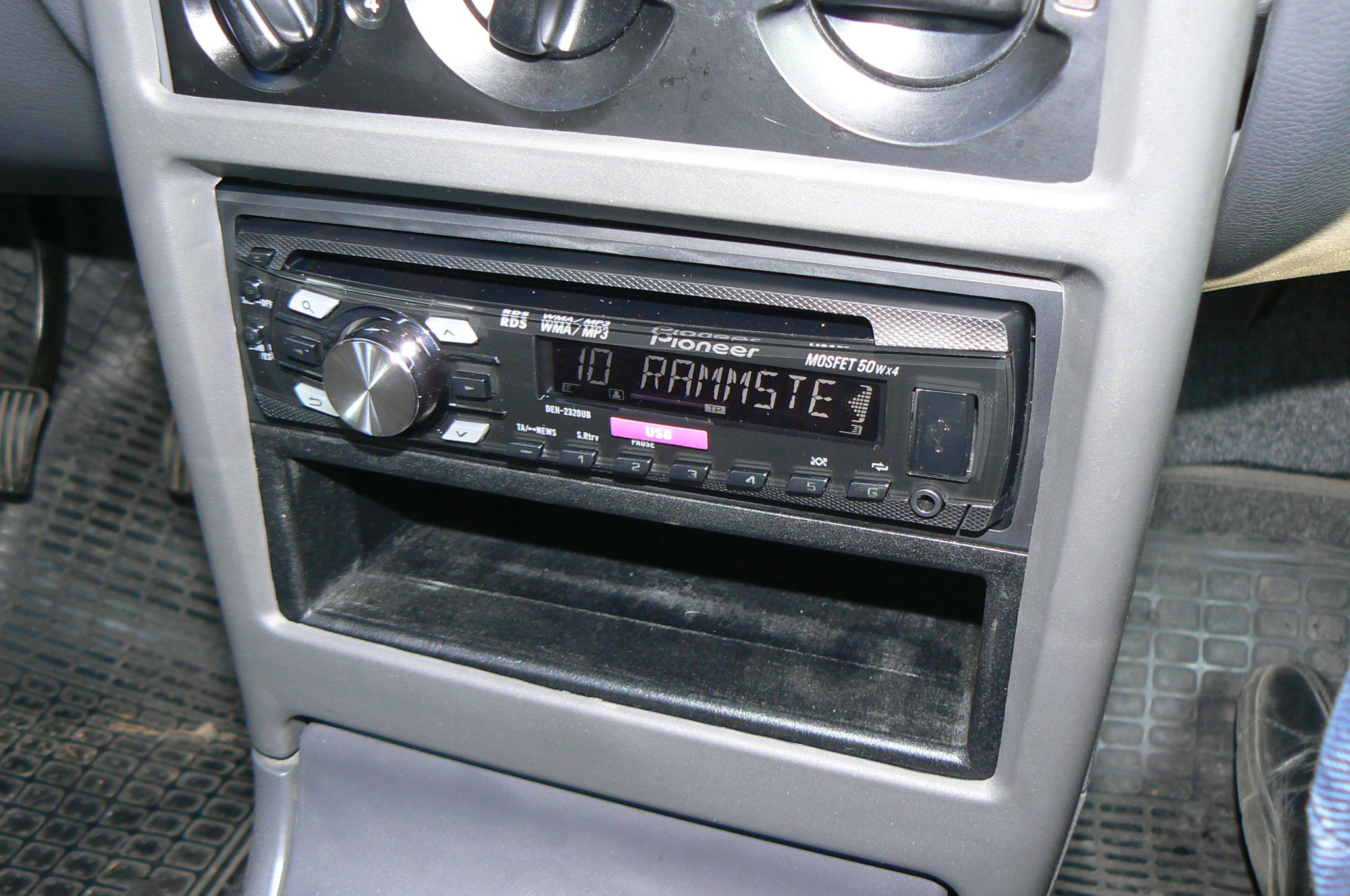

abarth_mcm Posted December 3, 2011 Share Posted December 3, 2011 Legat de prindere, mai dai doua gauri in carcasa suport a masinii pt a ti-l prinde. Banuiesc ca ti-a intrat ccd-ul in carcasa originala a masinii. Dai doua gauri in acea carcasa, folosesti alte surubele (daca cd-ul tau nu a avut sau nu se potrivesc) si aia ea. Eu asa am facut.: tot asa nu mi s-au mai potrivit surubele de prindere. Intradevar, instalarea e simpla daca ai mufa conector. Link to comment

Andrei.ss Posted December 3, 2011 Author Share Posted December 3, 2011 (edited) @ martiz @ abarth mcm: Multumesc pentru sugestie, sper sa se poata aplica. Problema e ca playerul n-a venit cu suruburi si nici nu mi s-a parut ca ar avea gauri pentru asa ceva. Oricum, o sa ma uit mai bine cand o sa am un pic de timp sa-l demontez. @argon: Stiu ca Solenza s-a lansat in 2003, dar nu mai tin minte daca era deja in productie cand mi-am cumparat masina (pana la urma am scris articolul la 8 ani de la "evenimentul" respectiv, deci e posibil sa nu imi fi adus aminte toate detaliile). Insa chiar daca ar fi fost, tot Cielo as fi ales oricum Edited December 3, 2011 by Andrei.ss Link to comment
madkat Posted December 3, 2011 Share Posted December 3, 2011 Toate playerele au gauri laterale. Nu se potrivesc cu cele ale sinei - insa poti da gauri noi in sina, pe pozitiile celor din player. Doar sa ai grija sa nu folosesti suruburi prea lungi, sa nu se infiga prea adanc in player. Link to comment
abarth_mcm Posted December 3, 2011 Share Posted December 3, 2011 On 12/3/2011 at 7:37 PM, madkat said: Toate playerele au gauri laterale. Nu se potrivesc cu cele ale sinei - insa poti da gauri noi in sina, pe pozitiile celor din player. Doar sa ai grija sa nu folosesti suruburi prea lungi, sa nu se infiga prea adanc in player. Exact Eu mi-am confectionat singur suruburile, pt ca am taiat din ele. Erau prea lungi si se infigeau in player. Link to comment
Andrei.ss Posted December 4, 2011 Author Share Posted December 4, 2011 Am reusit sa fixez pana la urma playerul cu ajutorul unor suruburi taiate putin mai groase (multumesc pentru idee) si nici macar n-a fost nevoie sa dau alte gauri, pentru ca le-am folosit pe cele existente. In alta ordine de idei, singurul dezavantaj al playerului, daca se poate spune asa, este faptul ca in timpul functionarii antena ramane extinsa indiferent daca e pe radio, cd, sau usb. Poate nu e un inconvenienet atat de mare, dar imi placea la unitatea originala ca antena se retragea in momentul introducerii unei casete. Lucrul asta mi se pare util in vederea protejarii antenei cand rulam cu viteze de peste 120 sau iarna cand s-ar fi umplut toata de nisip. Nu stiu daca asa fac toate playerele sau daca se pot lega altfel firele, dar ca sa rezolv problema cred ca imi voi monta un butonel mic pentru controlul manual al antenei. Link to comment
