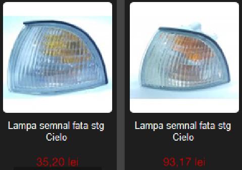

Dj_Dark Posted July 31, 2012 Share Posted July 31, 2012 La semnal, trebuie sa scrie sang sung pe el ca sa fie original. Restul se ingalbenesc repede. Am avut si eu problema asta si am schimbat vre-o 3 pana mi-a spus si mie cineva. Link to comment
Englishman Posted July 31, 2012 Share Posted July 31, 2012 Am inlocuit si eu un "semnal" la al` batran, prin noiembrie, neoriginal, o facatura. Insa inainte de a-l monta, l-am etansat foarte bine cu silicon sanitar de jur imprejur (stiam de problema ingalbenirii) si azi e la fel de alb si stralucitor ca in prima zi. Se pare ca problema lor nu e materialul in sine cat deficientele etansarii. Link to comment
Andrei.ss Posted August 1, 2012 Author Share Posted August 1, 2012 Va mltumesc pentru sfaturile si sugestiile foarte utile pe care mi le-ati impartasit. Asa am aflat ca de fapt sunt 2 tipuri de semnalizari de vanzare, una la 35 RON si alta la 93 RON. Cea montata la mine este cea ieftina , care se deosebeste de celalta prin urmatorul element: banda aceea neagra de etansare este dintr-un fel de cauciuc moale, pe cand la semnalizarea mai scumpa (cum era cea originala) banda e dura. La fel am vazut ca exista faruri de 200 RON si de peste 400 RON. Ma intreb daca se poate curata cumva semnalizarea respectiva si apoi sa o etansez. Daca nu, mai ‘investesc’ cateva sute de mii. Link to comment

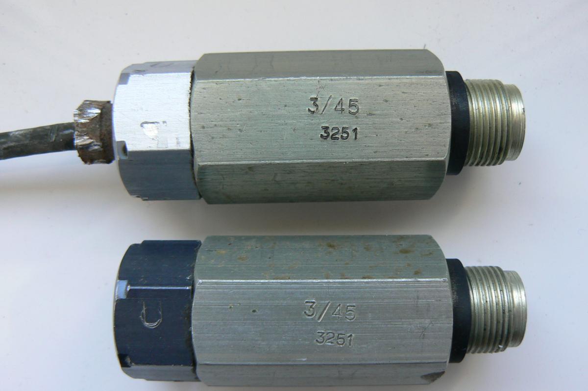

Andrei.ss Posted September 2, 2012 Author Share Posted September 2, 2012 (edited) Ieri am facut o vizita la dezmembrari si am cumparat doua supape limitatoare de 3/45 de Vectra A cu 20 RON pe care intentionez sa le montez in locul celor originale de 3/30. Ideea am gasit-o citind topicul asta. Acum trebuie doar sa desfac supapele si sa le curat urmand sa le montez in cadrul unei operatiuni mai de amploare care vizeaza mai multe inlocuri cum ar fi distributia, pompa de apa, antigelul si lichidul de frana. Mentionam in post-ul anterior ca am luat de la un Opel Ascona diesel acel capitonaj de sub capota (care, btw, e usor de inchipuit cam cat praf a acumulat in 30 de ani). Tot ieri l-am dus la spalatorie unde a fost spalat cu jet si spuma, asa ca acum arata destul de bine in opinia mea. Cred ca ar fi mai potrivit pentru un Espero, dar sper sa il pot adapta cu unele retusuri si rectificari si la mine. Trebuie sa gasesc si o solutie de prindere (cleme, tile de plastic sau altceva). Facand o paranteza, constat cu tristete ca cel putin in Iasi nu prea se mai gasesc piese Daewoo din dezmembrari. Problema nu e ca nu imi permit sa imi cumpar piese noi, ci faptul ca piesele noi din comert au o calitate foarte slaba (de exemplu vase de expansiune, faruri, semnalizari dar mai sunt multe altele). As mai fi avut nevoie sa schimb mecanismul de la oglinda stanga, intrucat de ceva timp "priveste" doar in jos si as fi avut mai multa incredere sa cumpar un mecanism de pe o Nexia la second decat sa dau dublu pe o piesa noua de calitate indoielnica. Edited September 2, 2012 by Andrei.ss Link to comment

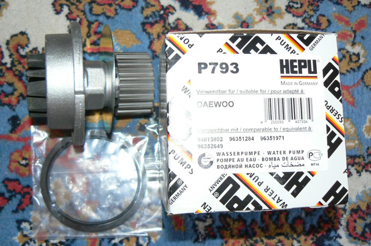

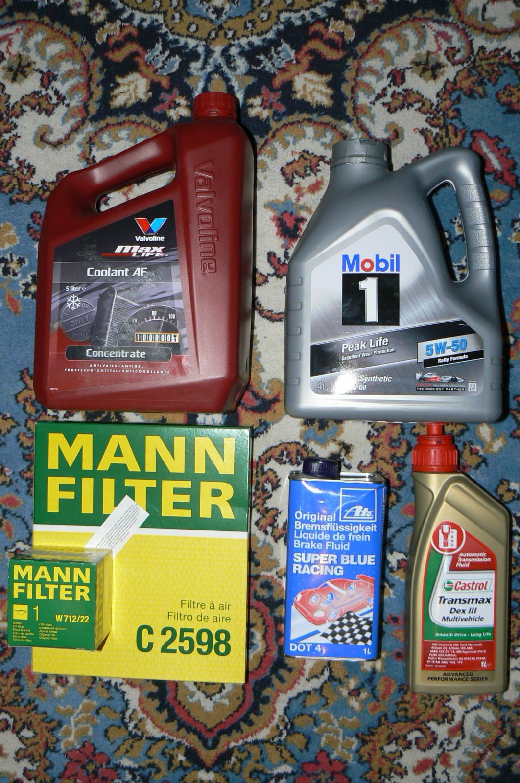

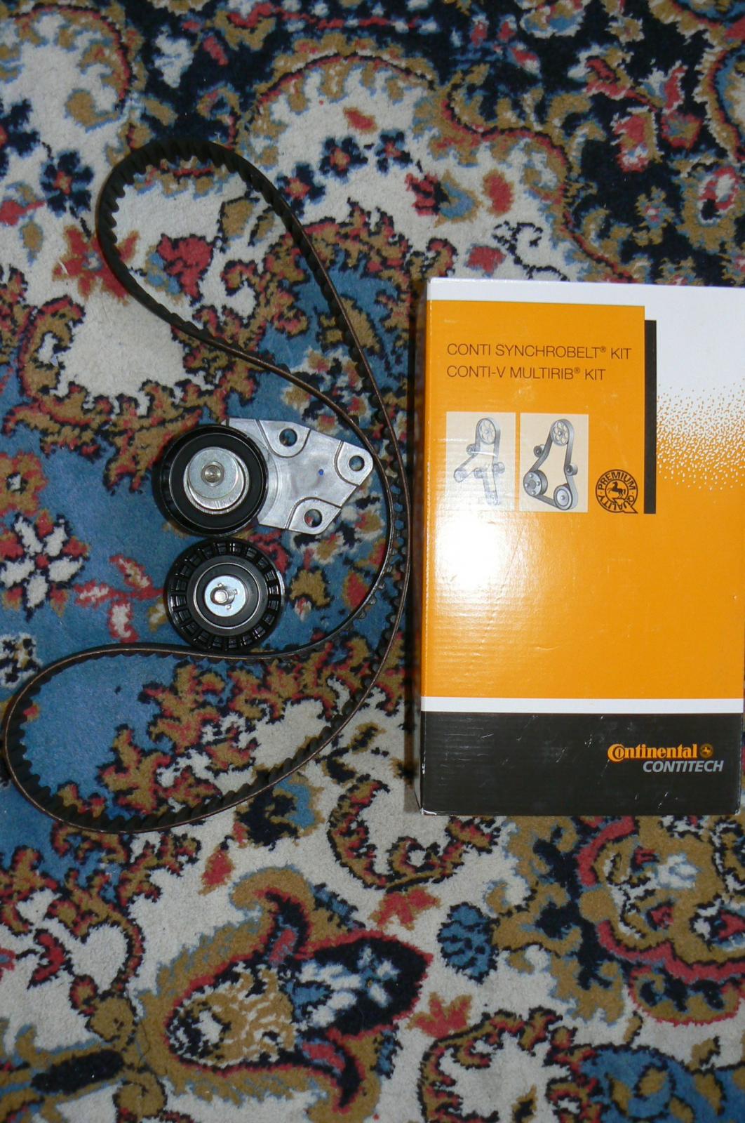

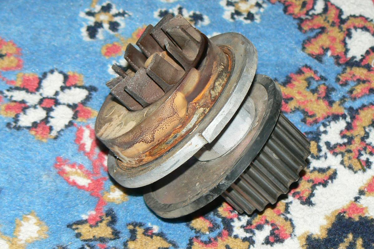

Andrei.ss Posted October 1, 2012 Author Share Posted October 1, 2012 (edited) In seara asta mi-am recuperat masina de la service dupa operatiunea de amploare, care a cuprins: - schimbare kit distributie (Contitech) - schimbare pompa de apa (Hepu) - montare supapele de Vectra A tip 3/45 - schimbare lichid de frana (ATE Super Blue Racing) - schimbare lichid servodirectie (Castrol Transmax Dex III) - schimbare antigel (Valvoline Max Life) - schimbare ulei + filtru (Mobil 5W-50) Cu o saptamana inainte am schmibat si filtrul de aer si am curatat si clapeta de acceleratie si IAC-ul, operatiune pentru care nu pot decat sa ma felicit. Desi la o prima vedere clapeta parea curata, aparentele sunt extrem de inselatoare si acolo se gasea destula funingine. Dupa curatare am scapat in mare parte de smuciturile la acceleratie si la frana de motor, iar parca masina e mai vioaie. Incurajez pe oricine sa faca lucrul asta, iar instructiuni se gasesc pe forum. Produsul pe care l-am folosit a fost asta. In ce priveste cureaua de distributie veche, nu pot spune decat ca arata aproape ca una noua, desi e cea originala cu care a venit masina acum 9 ani (e drept ca nu are decat 54.000 km). Pompa de apa nu stiu daca arata bine sau nu, poate ma lamureste cineva. Despre impresii legate de noile supape de Vectra, aici. O chestie ciudata e ca in manual scrie ca ar trebui sa intre 1L lichid servo, dar mie mi-au inapoiat bidonul cam cu 400 ml ramasi. E posibil sa nu fi facut bine schimbul? Edited October 1, 2012 by Andrei.ss Link to comment
Dj_Dark Posted October 2, 2012 Share Posted October 2, 2012 Pompa arata foarte bine. Uleiul de servo l-au schimbat cu motorul oprit, fara sa ca macar sa dea de volan, a mai ramas prin caseta si conducte. Era ceva prin manual ca se schimba cu rotile spre stanga sau drepata, nu mai stiu exact. Link to comment
