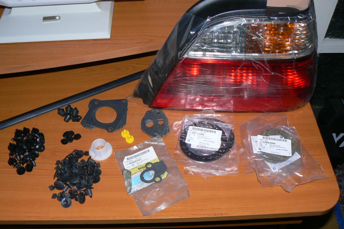

alecu_ Posted July 4, 2013 Share Posted July 4, 2013 De unde ai luat garnitura pentru corpul clapetei ? eu nu am mai gasit si am folosit silicon victor-reinz din plin... isi face fara probleme treaba, dar tot as fi preferat sa stiu ca am si o garnitura. Link to comment
Dj_Dark Posted July 4, 2013 Share Posted July 4, 2013 Garnitura clapetei se face din orice carton (coperta de caiet...etc) si se unge cu putin ulei inainte de montare. Link to comment
Andrei.ss Posted July 4, 2013 Author Share Posted July 4, 2013 Am cumparat de aici. Momentan vad ca nu mai au pe stoc, dar e posibil sa mai aduca. Poti sa iti faci cont si sa adaugi produsul respectiv la dorinte, asa vor vedea ca se cere si e probabilitatea mai mare sa-si refaca stocul. Eu deja l-am adaugat. Link to comment
alecu_ Posted July 4, 2013 Share Posted July 4, 2013 E bine de stiut avand in vedere ca au cele mai multe repere Daewoo. Preferam garnitura originala in locul bricolajului, imi inspira mai multa incredere. Cati km are masina? Link to comment

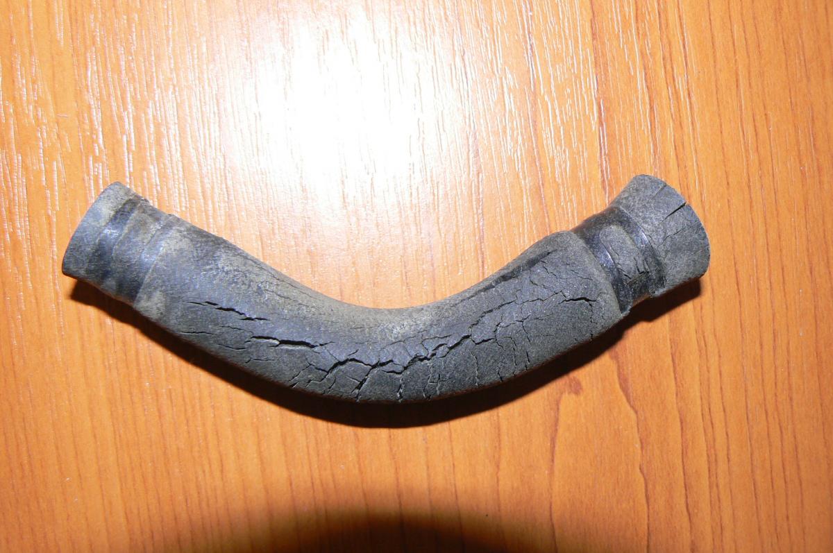

Andrei.ss Posted September 7, 2013 Author Share Posted September 7, 2013 Pe 03/09/2013 masina a implinit fix 10 ani si 64.974 km. Astazi am reusit sa schimb furtunelul de la vasul cu lichid de ambreiaj. Daca as spune ca era intr-o stare precara, as fi foarte modest in exprimare. L-as fi schimbat mai demult (e doar 2 lei unul), dar am gasit foarte greu. Cu ocazia asta am schimbat si lichidul de ambreiaj pe care il aveam din 2011 cu ATE Typ 200. Link to comment
alexinno Posted September 7, 2013 Share Posted September 7, 2013 Si la mine arat la fel acum 1 an dupa ce am luat masina. Nu am gasit original, am folosit furtun pt gpl si vad ca dupa 1 an e ok, nu s-a fisurat deloc. Link to comment

Andrei.ss Posted September 23, 2013 Author Share Posted September 23, 2013 (edited) Sade curata si asteapta montajul. Mi-am cumparat recent 30 de braduti de plastic (ca aceia 3 care tin aparatoarea de plastic a stopului pe interiorul portbagajului) cu care sper sa reusesc sa o prind de capota. Vreau sa fiu si foarte atent ce si cat tai din ea la ajustare, apoi sa nimeresc exact gaurile de prindere pe care o sa le fac in ea. Posibil sa trebuiasca decupata si unde vine busonul de ulei. Ajunge o greseala si se duce naibii totul. Oricum, blana am lasat-o in garaj la Bacau, in timp ce eu stau in Iasi. Sper sa nu uit luna viitoare cand ma duc acolo sa o iau cu mine si, daca nu da crivatul, poate ma apuc de treaba. Multumesc ca mi-ai adus aminte Edited September 23, 2013 by Andrei.ss Link to comment

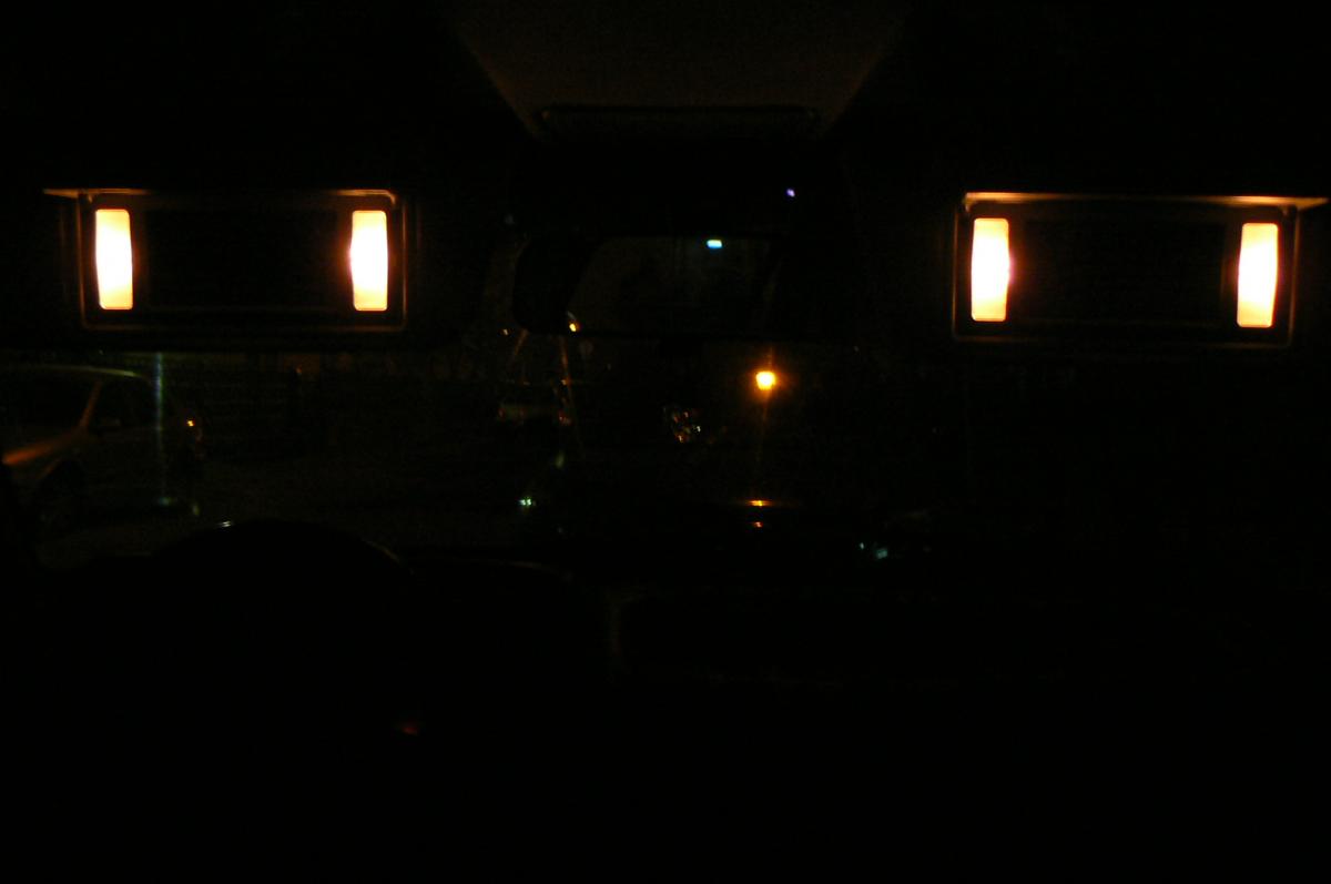

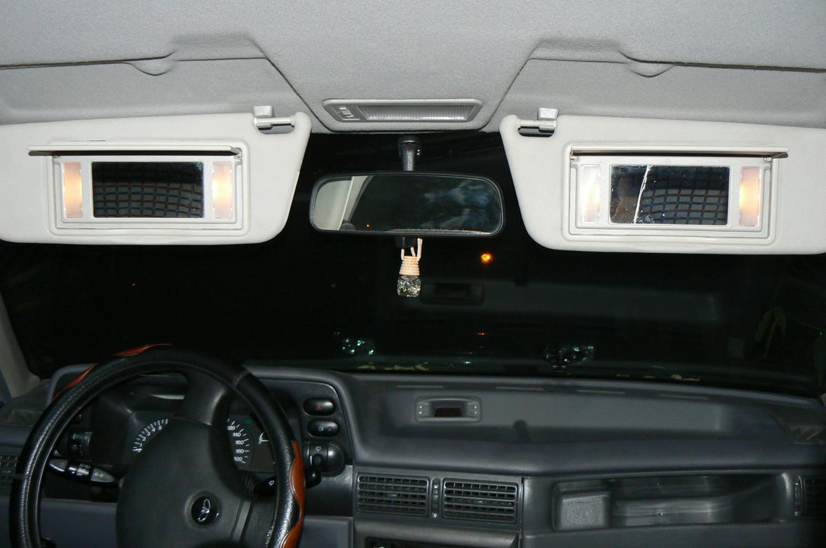

Andrei.ss Posted October 28, 2013 Author Share Posted October 28, 2013 (edited) Masina a primit sambata niste parasolare de Vectra B luminate drept cadou. Imi place ca s-au potrivit perfect si legarea lor la plafoniera e foarte usoara. Parca acum are un "aer de distinctie" Week-endul asta poate reusesc sa montez si blana la motor. Inca sunt in asteptarea ansamblurilor pentru montarea discurilor pe spate. Edited October 28, 2013 by Andrei.ss Link to comment
