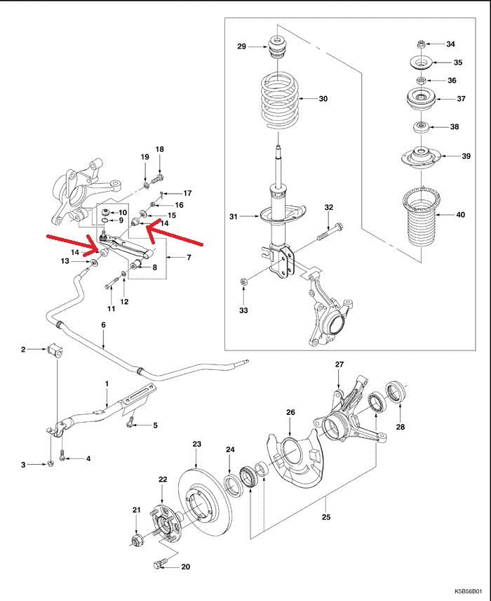

  On 12/21/2011 at 7:49 AM, papie said:
<br>Tot vad vorbinduse de joc din cauza bucsilor bieletei de stabilitate. Din umilele mele cunostinte, nu are nici o legatura cu jocul perceput asupra rotii (se poate demonta total bara de stabilitate fara a aduce vre-un joc asupra rotii). Roata ramane "fixa" in urmatoarele puncte: rulment (si nu stau sa insir si eventual piulita planetara slaba joc in portfuzeta etc), pivot inferior, pivot superior / mcpherson, bieleta directie, tirant (pt. cele cu pivot superior). Deci bucsile de la bieleta de stabilitate nu aduc joc la roata ci zgomot si instabilitatea masinii, se pot verifica "ochiometric"  sau cu ajutorul unui "magialic" executat cu un levier.<br>
<br><br>Ceea ce spui tu este adevarat pt suspensiile la care bratul inferior este prevazut cu 2 bucse. La matiz situatia e speciala, bratul inferior este foarte simplificat, are doar o singura bucsa la prinderea de lonjeron, celalalt capat , cel cu pivotul, fiind "stabilizat" de bara antiruliu prin cele 2 bucse conice. Fara bara antiruliu, un Matiz nu cred ca "sta in picioare", de pornit de pe loc nici nu se pune problema.
Edited by wwillym
Link to comment
Dupa cum vad eu (la Matiz) bara stabilizatore are si rol de tirant, inlocuind astfel a 2 bucsa a basculei (cam subred cei drept - nefiind in acelasi unghi cu forta ce trebuie sa o contracareze + bridele de prindere de pe caroserie). De stat "in picioare" sta dar de plecat nu prea.
