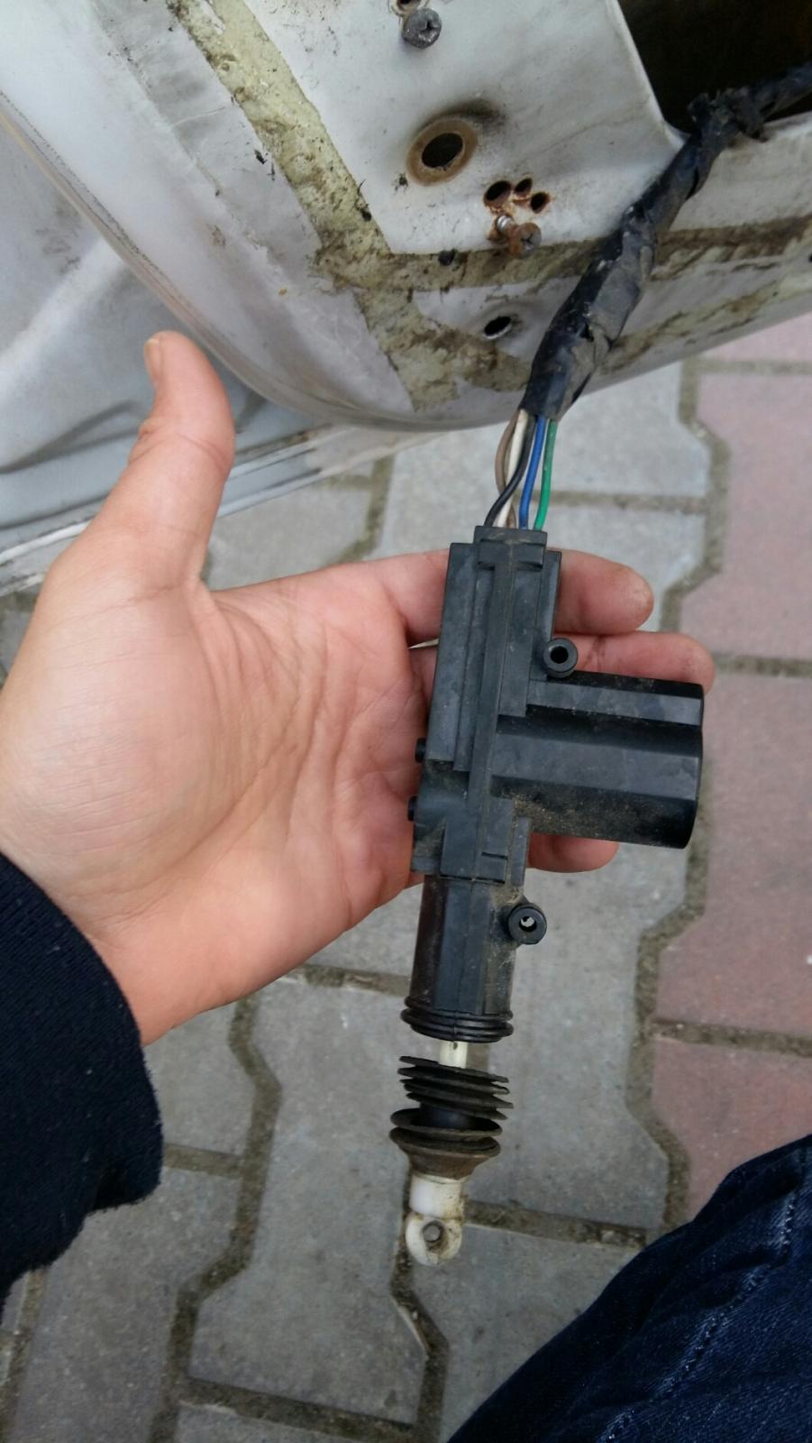

Corneda Posted January 3, 2016 Share Posted January 3, 2016 (edited) Problema: descui masina prin orice metoda (alarma, cheie, buton usa), se ridica butonul de la usa șoferului dar restul ușilor sunt acționate cu întârziere sau deloc. Actuatorul din usa soferului e gata? La deschidere actuatorul percuteaza instant. La inchidere nu sunt probleme. Later edit: nu am avut ce face pe frigul ăsta și am desfăcut usa, deoarece și butucul se gripase. Se pare ca actuatorul a mai fost schimbat la viața lui Și asa dacă e pe duca, L-am umplut cu Wd 40, am deblocat cu greu și butucul cheii și totul pare sa meargă 😊. Edited January 3, 2016 by Corneda Link to comment
Geo_ZGA Posted January 3, 2016 Share Posted January 3, 2016 Eu zic ca de vina sunt restul actuatoarelor... si nu obligatoriu actuatoarele, cat broastele. La usa soferului se umbla mai des, dar la restul... ciuciu. Eu am mai zis... toamna, inainte sa dea frigul, desfacute broastele, curatate bine (spray de frane) si unse cu putin ulei sau vaselina siliconica subtire. Nu cu un pumn de vaselina clasica. Daca garniturile de cauciuc ale actuatoarelor sunt intregi si etanseaza bine, nu ar trebui sa existe probleme cu ele. Link to comment
vrazvanc Posted January 3, 2016 Share Posted January 3, 2016 (edited) Sau vaselina care e pe acolo s-a intarit din cauza frigului. Daca poti (daca nu intra total), actioneaza manual butoanele si vezi cat de greu merg, in comparatie cu cel care functioneaza normal. Eu am unul care merge mai greu si e din cauza parghiei care nu e "strambata" cum trebuie. Edited January 3, 2016 by vrazvanc Link to comment
Corneda Posted January 3, 2016 Share Posted January 3, 2016 (edited) Problema e la actuatorul principal, nu le comanda pe celelalte. Restul merg fără probleme. Se pare ca doza de wd40 l-a readus in funcționare momentan. 😊 Edited January 3, 2016 by Corneda Link to comment
Geo_ZGA Posted January 3, 2016 Share Posted January 3, 2016 Comanda se face electric, nu mecanic... in cel mai bun caz, wd40 ala a "clatit" putin contactele electrice de oxizi sau rugina. Link to comment
