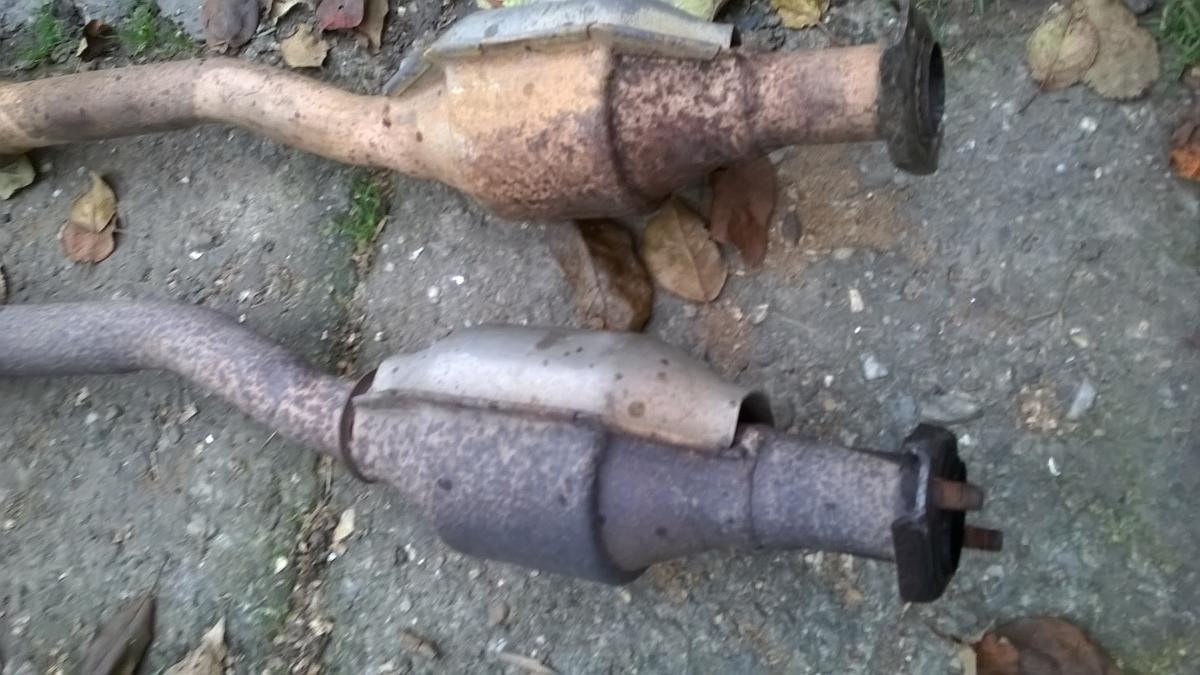

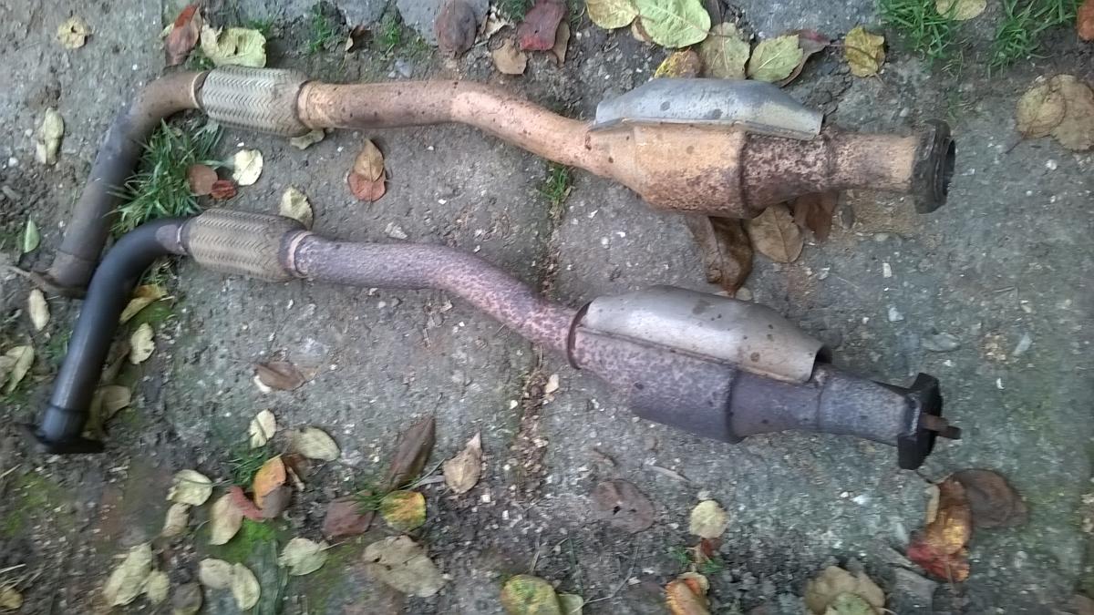

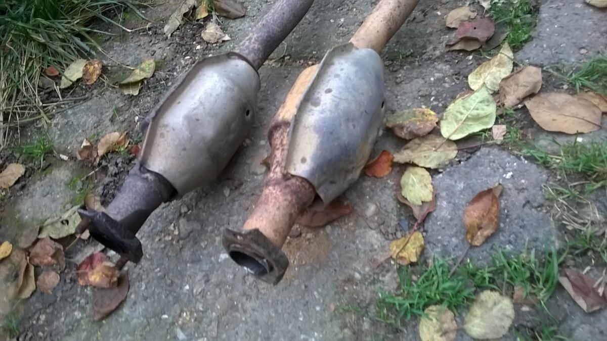

dodo07 Posted December 17, 2014 Share Posted December 17, 2014 In toamna aceasta am avut surpriza respingere la ITP - noxe, catalizator (Euro 2) iesit din functie. 100 lei alt cat Matiz Euro 2 de la schrott, demontat cel de pe masina si montat cel "nou" (din ce m-am informat are cel putin 130kkm) si am luat ITP. Poate e util sa mai stiti : la ITP mi-a trecut neconformitate si a trebuit sa inlocuiesc becuri led cu becuri incandescenta la numar si la pozitii (culoare alba, neconforma, trbuie galbena). cat de la schrott l-am tinut cateva zile in apa cu detergent vase pe care o incalzeam cateva ore pe zi si am bagat si apa cu furtun in sens invers gaze. Dupa aceea l-am montat, ca aveam timp 30 zile sa revin la ITP fara sa reia toate probele si sa verifice doar neconf. oricum am mai platit 35 lei la 85 cat platisem deja. Atasez imagine cu cele doua cat cel rau, inlocuit e cel albastrui, prajit cred, din istoricul lui : am mers ceva km cu o fisa de la delco cazuta, am crezut ca e infundat un injector sau cand a trebut sa inlocuiesc delco pe motiv de check engine si am mers o perioada asa. Daca treceti printr-o situatie ca cea descrisa si alegeti rezolvarea cat sh, sa nu arate ca cel care l-am demontat de pe masina mea. Inlocuire nu dureaza mai mult de 1 ora dar sa ai tubulara de 17 cu prelungitor si cateva zile sai dai spray degripant la toate suruburile. Si mai bine sa nu aveti nevoie, la multi ani. Link to comment
