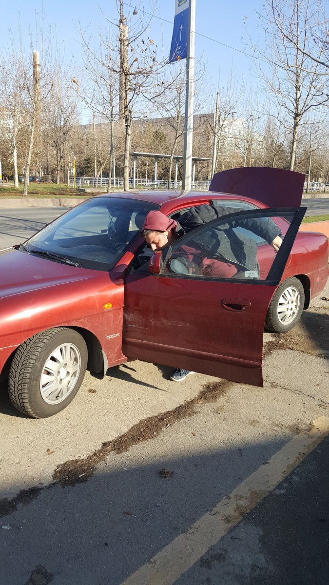

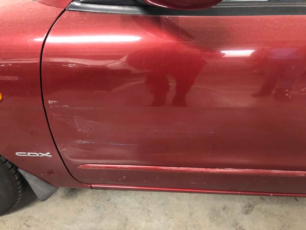

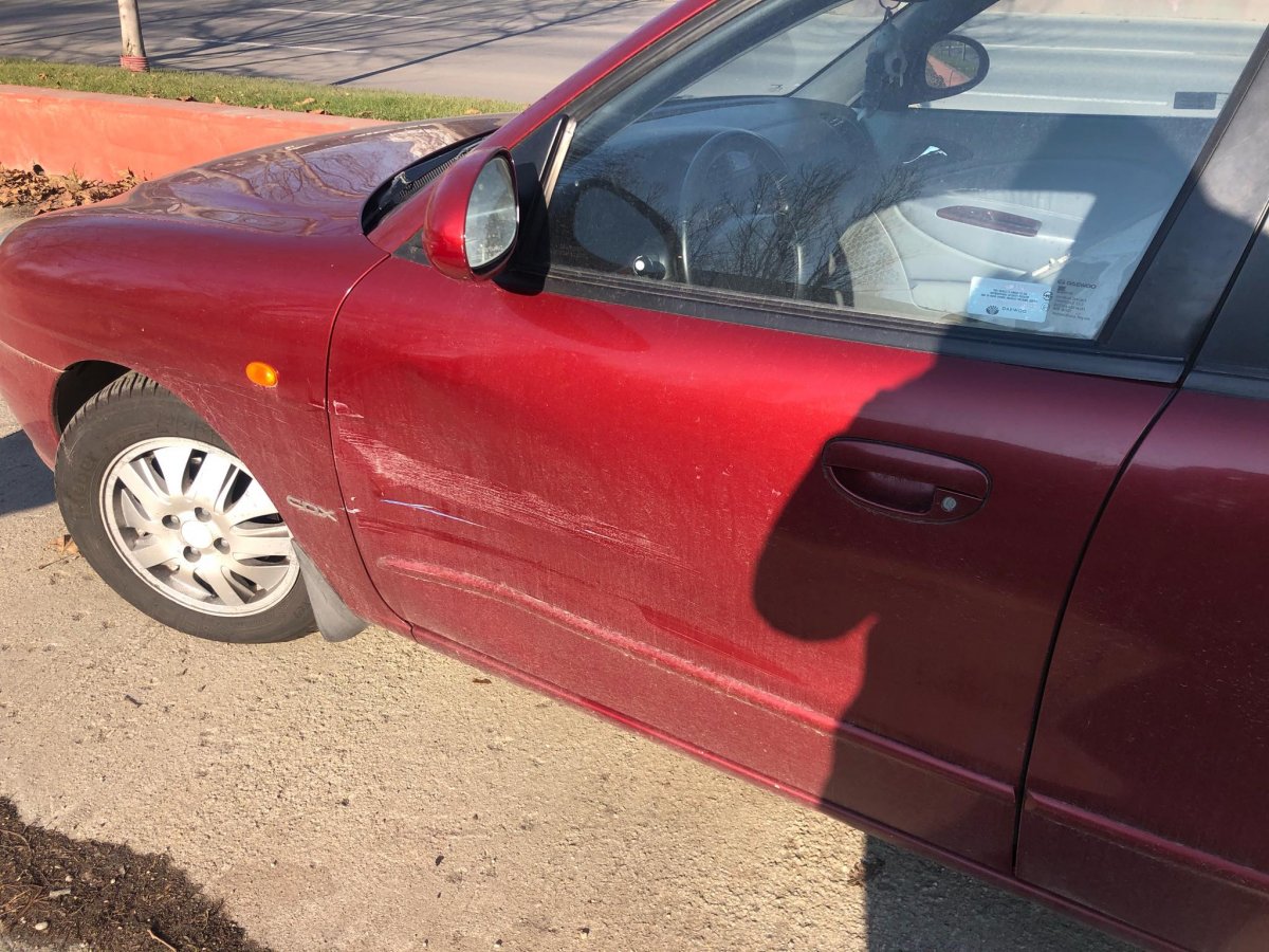

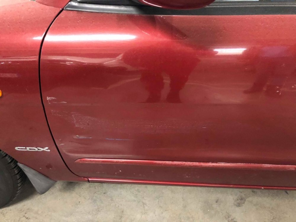

Am reusit sa ajung pe 31.12 la Euroins pentru constatare si a ramas ca pentru calcule, aflu de pe 06.01 (nu era nimeni la calcule). Am cerut banii pentru a face in regie proprie.
Norocul meu ca agentul constatator a observat ca maina este deosebita si si-a adus aminte ca mai este un daewoo tot la fel dar nu-i mai stia numele.. asa ca i-am zis numele masinii cu mentiunea ca tot a mea este (tot el facuse constatarea la Evanda in primavara :)) ). Asa ca am reusit sa obtin de la el inlocuire usa si bandou + vopsit usa + bandou + aripa, acum vedem ce bani primesc.
Saptamana viitoare trebuie sa fac un drum la Craiova sa iau usa la culoare. Dar pana ajung dupa usa, pe 01.01.2020, cum face tot omul, am indreptat usa + spalat masina + polish zona afectata.
Rezultat: tabla usii a revenit dar a ramas in valuri, mai are urme de vopsea, dar arata mai bine, aripa nu mai are nici o urma de vopsea , deci e salvata :).

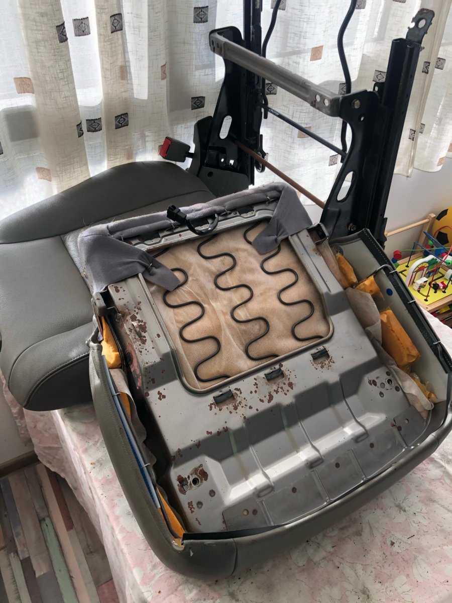

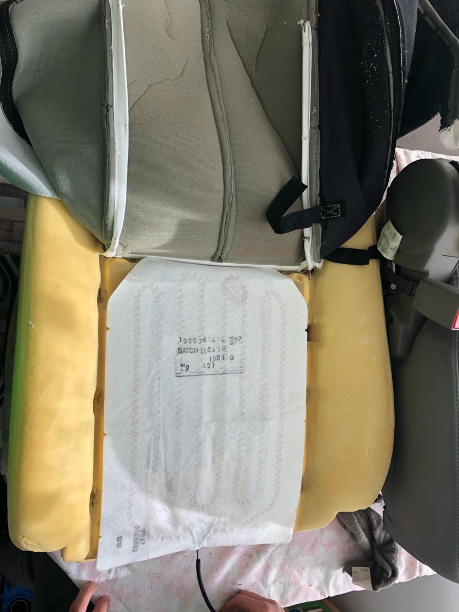

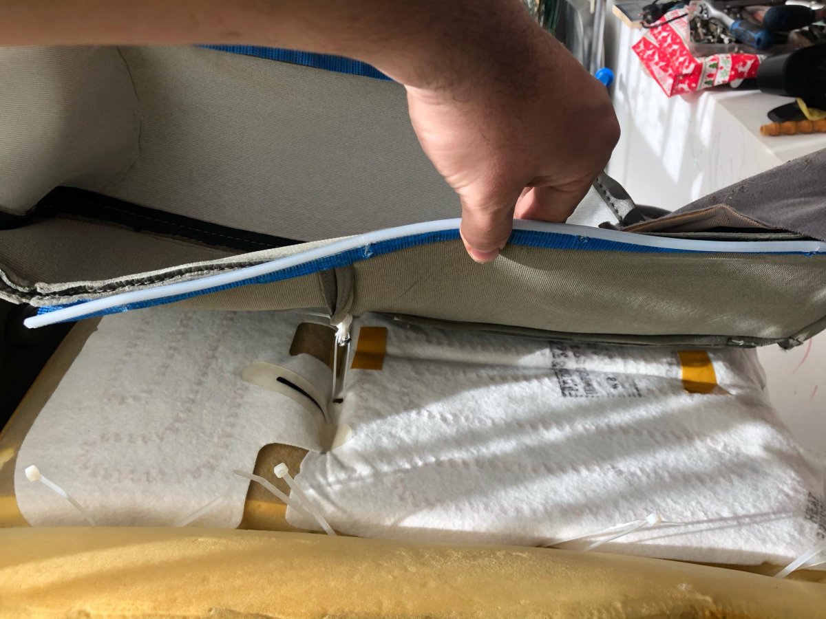

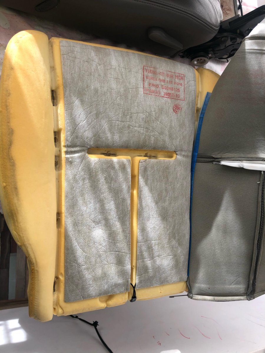

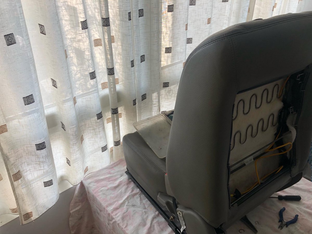

Iar daca tot am fost in concediu zilele astea am rezolvat incalzirea in scaune. Scaunele de evanda montate aveau incalzire  doar ca cel de la sofer nu functiona.
Asadar am produs un kit incalzire scaune Duster (sistem complet) si ca sa nu ma chinui sa repar scaunul si sa refac instalatie electrica pentru sistemul Evanda, am preferat sa inlocuiesc incalzirea.
Proiectul are un rezultat bun, montajul ok, pentru instalatia electrica am inlocuit mufa de alimentare renault cu alta mufa mama/tata si mai am butoanele sa le inlocuiesc cu unele aftermarket, cele de dacia au o forma ciudata si trebuie suport.. pana atunci sunt trase langa cotiera.
Alimentarea a fost facuta de la bricheta si vad ca este ok. Ieri am facut vreo 20 km cu incalzirea pornita tot timpul iar pe acest traseu incalzirea a avut 3 cicluri de incalzire (din ce am observat ele se incalzesc intr-un timp destul de scurt pe textil, iar la piele cu vreo 2/3 min delay, pielea groasa, dar este ok, iar termostatul isi face treaba), in timpul functionarii, am tot verificat instalatia electrica daca se incalzeste dar este ok, nici o problema pana acum.
Poze:81209598_1025016194526108_6190166725401509888_n.thumb.jpg.06079b80cd893e4296d4a0a3ddea86c0.jpg81992347_1005349763160365_945073756387147776_n.thumb.jpg.dda450a46184bf0273feb78a0fe63269.jpg81945297_449706415967328_7187283365018468352_n.thumb.jpg.925a62134b61af9683791020533e07c1.jpg81602649_453871071957982_938037594933952512_n.thumb.jpg.34e2f1958d9b09685b1f7974f6a346dd.jpg81852041_453470148660527_5840831471572484096_n.thumb.jpg.37cc85eebefdac67175e8d72e1b56784.jpg

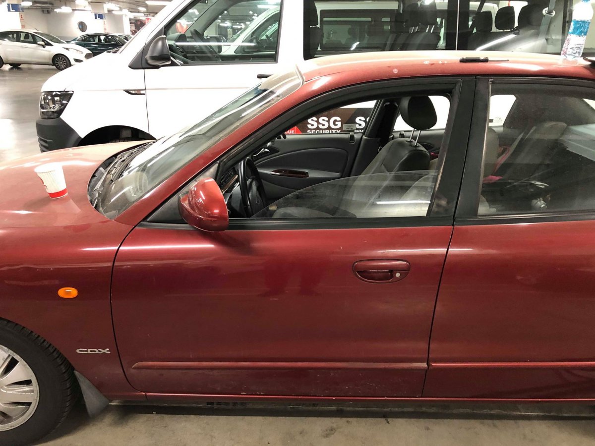

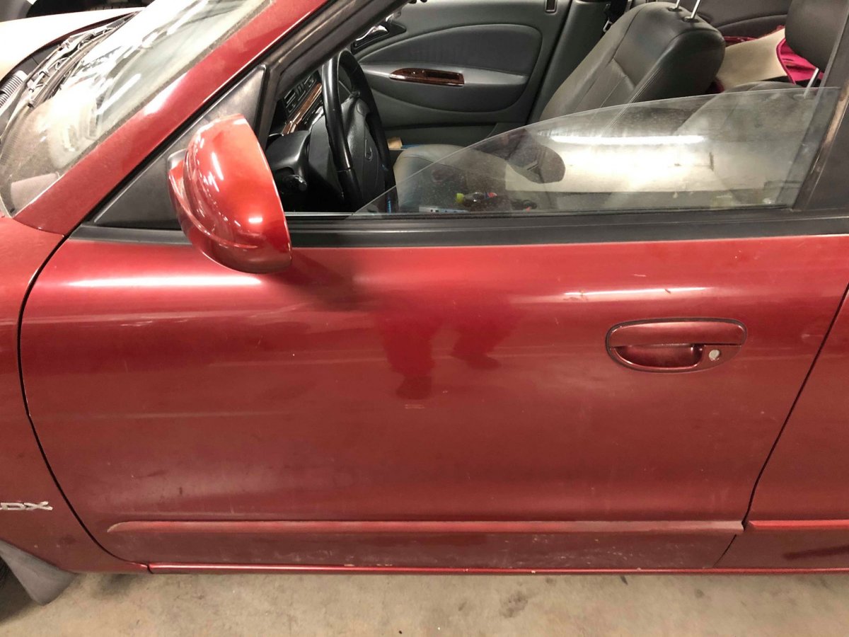

Hai ca am rezolvat si usa..
Din ciclu te loveste un prost si tu suferi cel mai tare! Am luat problema in mana si am fost la Craiova sa iau o usa la culoare, iar aseara am montat usa.
Before:
83539693_177131406858069_3085712313144049664_n.thumb.jpg.86cc7d8f18ab7ddf26ec1d520a3c6cad.jpg
83667855_858254061301603_6680409458096472064_n.thumb.jpg.9b2c2f1f8ae46c253d85ee28c7da5f98.jpg
After:
83400009_175371697016641_4198471260738420736_n.thumb.jpg.297fd5b8d82c64d9d14fdc702bf93ea1.jpg83210247_2232894590346725_1055424260928962560_n.thumb.jpg.83f08208b8e95495578827dd946cadce.jpg
Si poze de azi dimineata cu masina spalata:
83335312_183697389384173_1447950028009111552_n.thumb.jpg.d49e6c30b91fdd3b592d36bc1d8e20dc.jpg83998404_202963070747595_4439682387927891968_n.thumb.jpg.e690772d7346e02b91d4f0f7831b3524.jpg
In concluzie "zici ca-i de acolo" singura mentiune este ca bandoul este matuit in partea de sus, fata de usa spate.. asta ar fi singura diferenta notabila.
