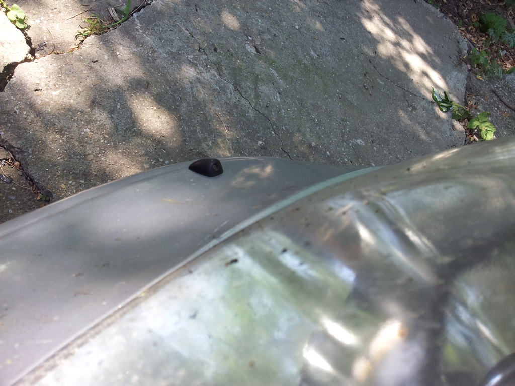

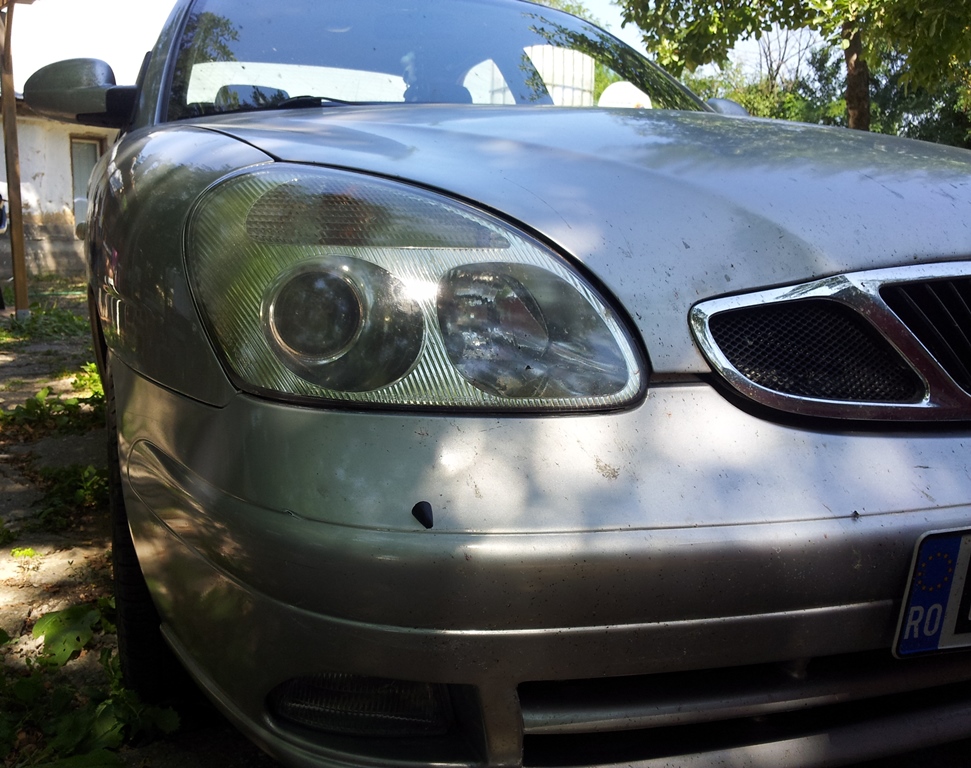

krvn Posted August 26, 2013 Share Posted August 26, 2013 (edited) P'aia cu "spalatoarele" de far trebuie sa o vad neaparat Sa inteleg ca odata cu raziile astea nebune ale politiei impreuna cu RAR-ul te ai conformat? ...superb oricum! Abia astept sa le dai peste nas!!!! Edited August 26, 2013 by krvn Link to comment

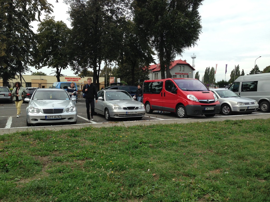

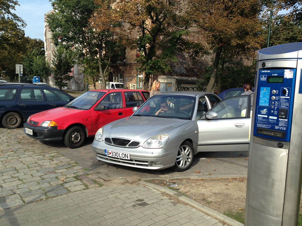

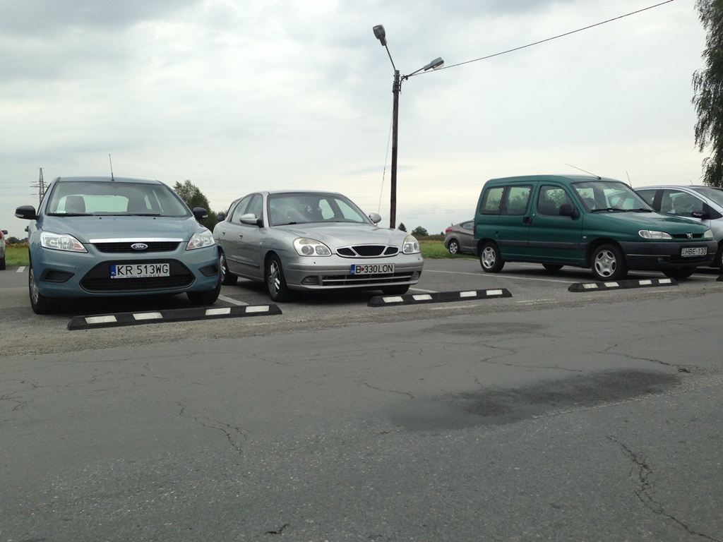

mirceajo Posted September 9, 2013 Author Share Posted September 9, 2013 (edited) Salutari! Tocmai m-am intors dupa o "mica" plimbare de 3690 km cu Nubi prin tari straine, 4 persoane si portbagajul plin(a se vedea in poza). Masina nu a primit decat benzina (vreo 346 litri), cheie si talpa. Nubi a avut de mers pe autostrazi cu clima (ca deh era cald sau era curent si nu poti merge fara, mai ales la 4 oameni) sau cand era cazul + alte categorii de drumuri, ca aceasta ocazie a mers cu 130-160 km/h pe autostrazi (depinde unde erau camere) si cu vreo 180-200 km/h in Polonia (vreo 50km) in cardasie cu alte 2 masini de pe acolo (care stiau mersul) + la noi pe Bucuresti-Pitesti in alta cardasie cu 2 masini (35 min a durat A1 ). Iar pe alte categorii de drumuri 90-120 Km/h.. Avand in vedere ca este al doilea circuit cu motorul asta, am fost foarte incantat de el, iar pentru cei care m-au intrebat pentru ce mi-am pus 2.0... ete acu (pt prima data) am simtit ce inseamana sa ai 4 pesoane bagaj si AC si poti face dapasiri fara sa te inchini sau ruga de masina sau apasarea butonului TURBO (AC-ul) ) Acu poze din diverse locatii: cu fratele logan.. km facuti versus consum, au fost si zile bune ) (fara autostrazi) si bagajul. si pe la noi prin tara.. Edited September 9, 2013 by mirceajo Link to comment

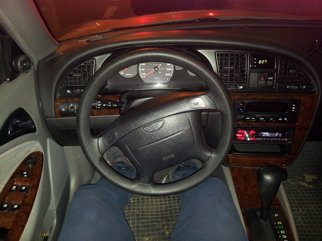

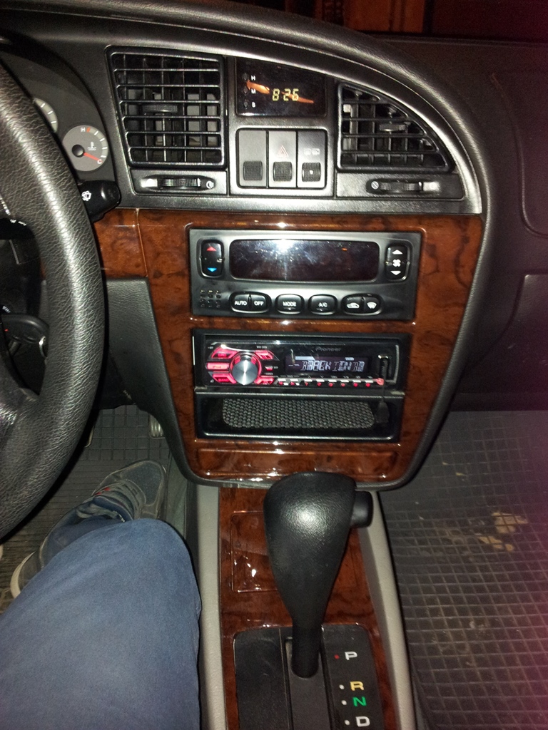

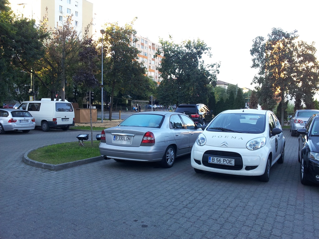

mirceajo Posted September 24, 2013 Author Share Posted September 24, 2013 Rezultatul este ca acum cand pornesc clima pleaca ambele ventilatoare pe treapta 1, fata de inainte cand pleca unul singur pe treapta 2 si mergea cu intreruperi (mergea putin se oprea). Inca nu am apucat sa fac o verificare cum pleaca cand se incalzeste motorul (lipsa de timp) sa vad care cum pleaca...dar sunt sigur ca nu mai sunt probleme. Tot odata urmare a discutiei cu Salex am curatat EGR-ul...este ok acum dar tot ceva nu e bine.. tre sa mai verific cand am timp.. Apropo Salex merge masina de rupe fara EGR, dar si consumul e de minim 20%, asa ca cu EGR sa mearga de acu incolo ) Iar acum noutatile: - dupa o perioada de gandire si vizualizari si gasit la vanzare m-am hotarat sa-mi iau interiorul de mahon, care in ciuda asteptarilor chiar arata bine pe masina (parerea mea). poze: - tot la dezmembrari am gasit o nubira identica cu a mea, sedan, argintie, 2.0, clima, faruri cu lupe si cam tot ce am pus eu pe ea, chiar eram mirat ca nu mai aveam ce sa mai pun ) (in afara de mahon). Iar spre fericirea mea ca este la aceiasi culoare, m-am dus spre ea in speranta ca gasesc piesele la culoare pe care la caut,iar cand am ajuns mai aproape de masina... ma bufnit dezamagirea vanduse "curul" masinii si botul, cu exceptia capotei fata care... in urma unei examinari... am achizitionat-o ) . poza: Inca nu am apucat sa spal masina, dar joi la intalnire va fi curata Link to comment
Salex Posted September 24, 2013 Share Posted September 24, 2013 1. Ventilatoare: comportament normal (acum ) 2. EGR: ma asteptam, la ambele puncte mentionare 3. Mahon: mie imi place cum arata 4. Capota: nu imi dau seama bine insa mi se pare ca s-a asezat mai bine decit aia veche a ta ... Link to comment
