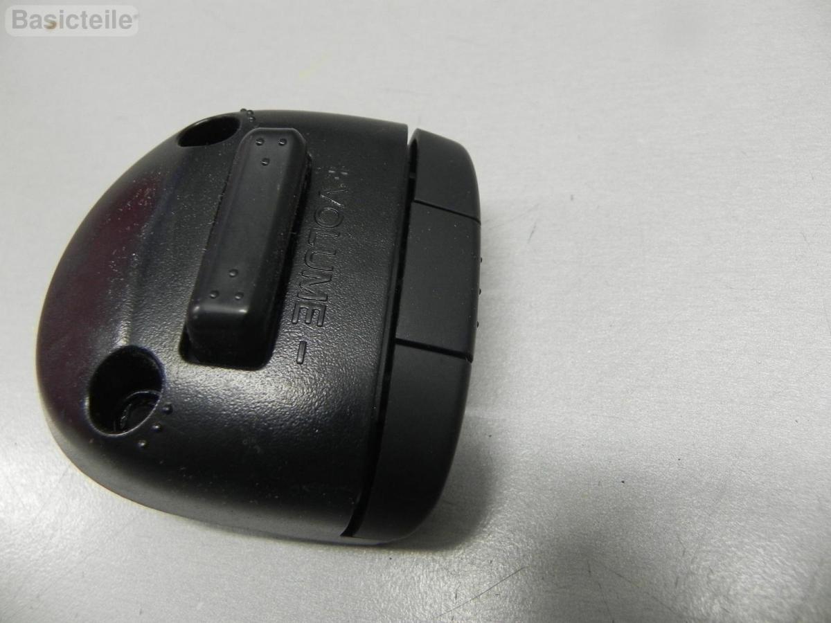

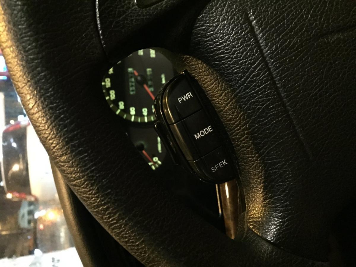

Ultima inginerie care a fost facuta asta vara au fost comenzile pe volan :tongue:

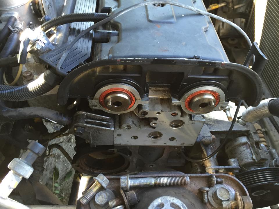

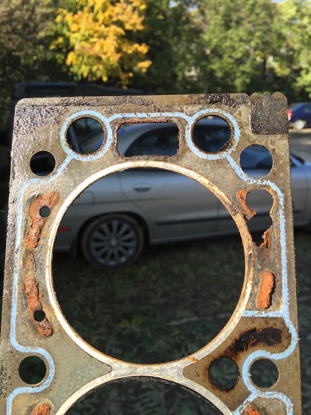

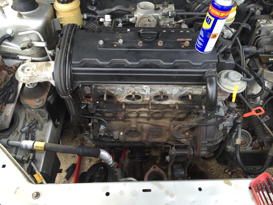

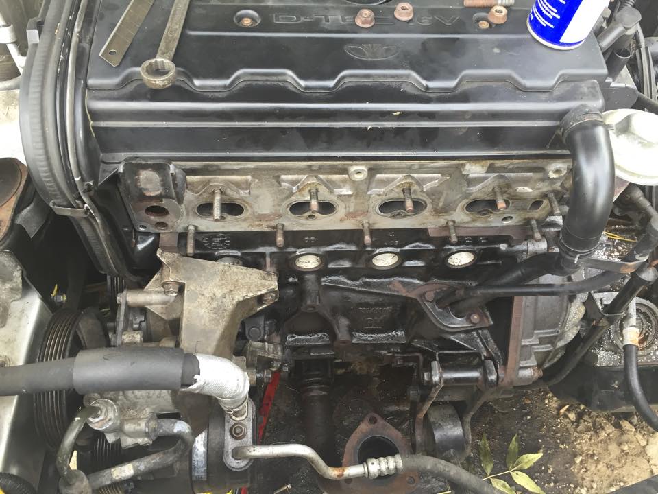

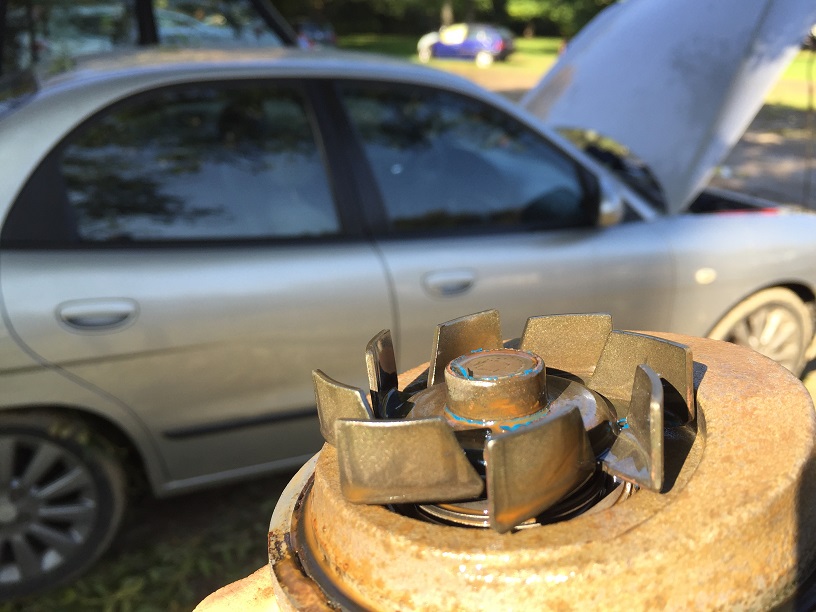

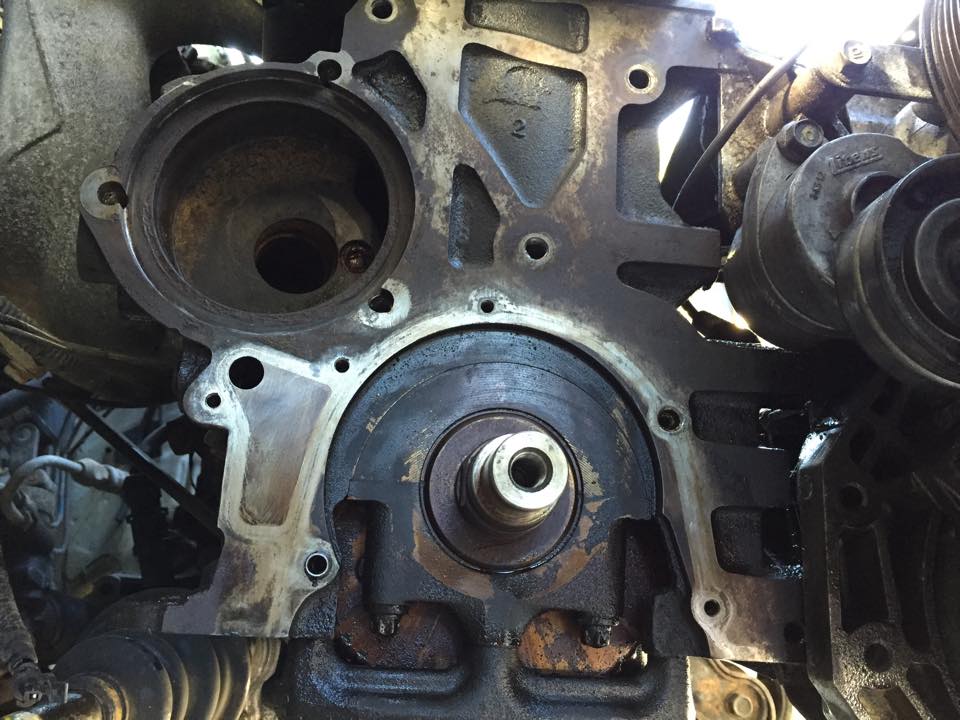

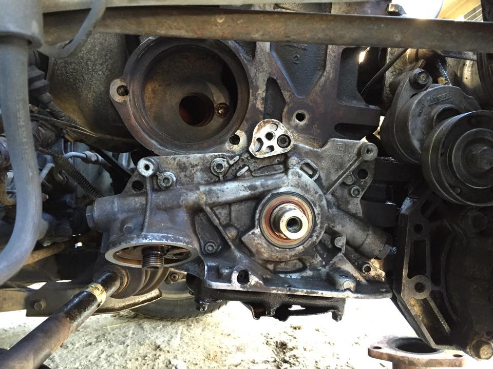

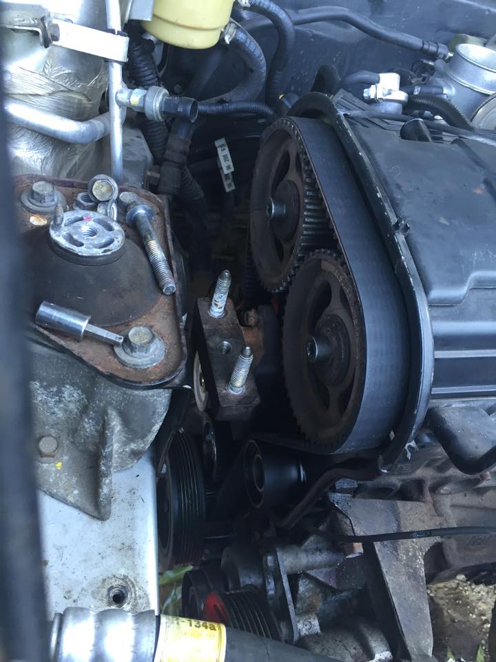

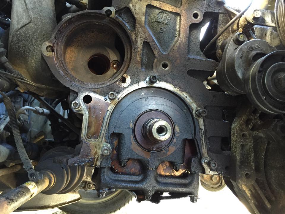

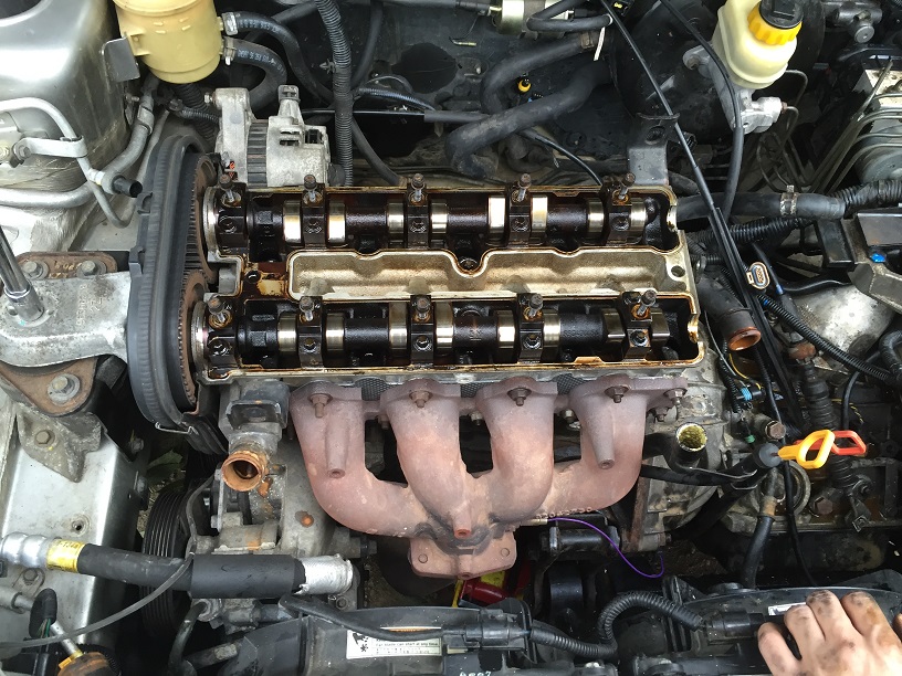

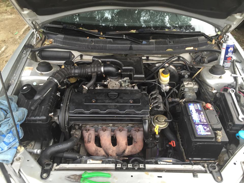

Sa dam cu carpa de praf pe aici cu o noua problema.
De ceva timp motorul incepuse sa faca niste zgomote si un fel de rontaiala, iar acum ce face mecanicul din mine, dai ca merge asa... pina pica :) )
Intre timp am studiat, am cerut sfaturi si pareri, iar intr-o zi, culmea de joi, cand seara treabuia sa ma prezint la intalnire, a facut un zgomot mai puternic iar apoi liniste. Mergand in continuare spre birou, incepuse sa iasa abur pe langa capota... nu era grav ca mai avem 2 km pana la birou, gandindu-ma ca cine stie de-o fi. Ajuns la birou, ridic capota si constat ca pierdea apa pe la pompa de apa si inchid capota ca un domn si ma duc la munca :) )

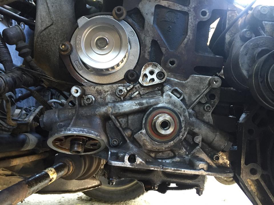

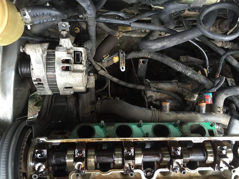

Vine ziua de sambata, iar la ora 8.30 eram la masina si dai si demonteaza:
- distributie, care avea 40.000 km (role INA, curea Gates);
- pompa apa, care cred ca era orginala :( (eu nu am schimbat-o ca era buna);
- pompa ulei, o banuiam de zgomote;
- galerie evacuare, pierdea gaze;
- alternator, nu incarca bine;
- termostat, revizie;
- vas expansiune, o teava fisurata.
Concluzie:
- distributia arata bine, doar o rola fixa avea joc;

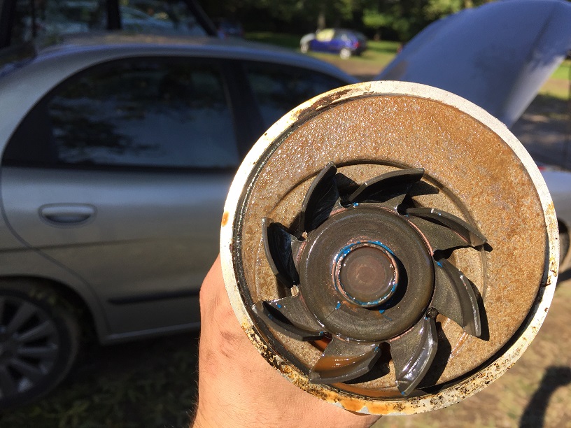

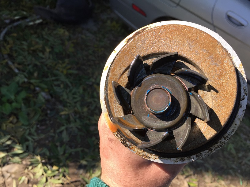

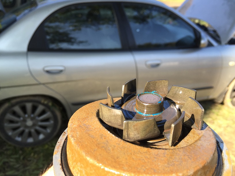

- pompa de apa, s-au spart rulmentii in ea, iar paleta manca din carcasa datoria inclinatiei provocata de distributie, iar distributia era slabita si putea sarii de la punct;

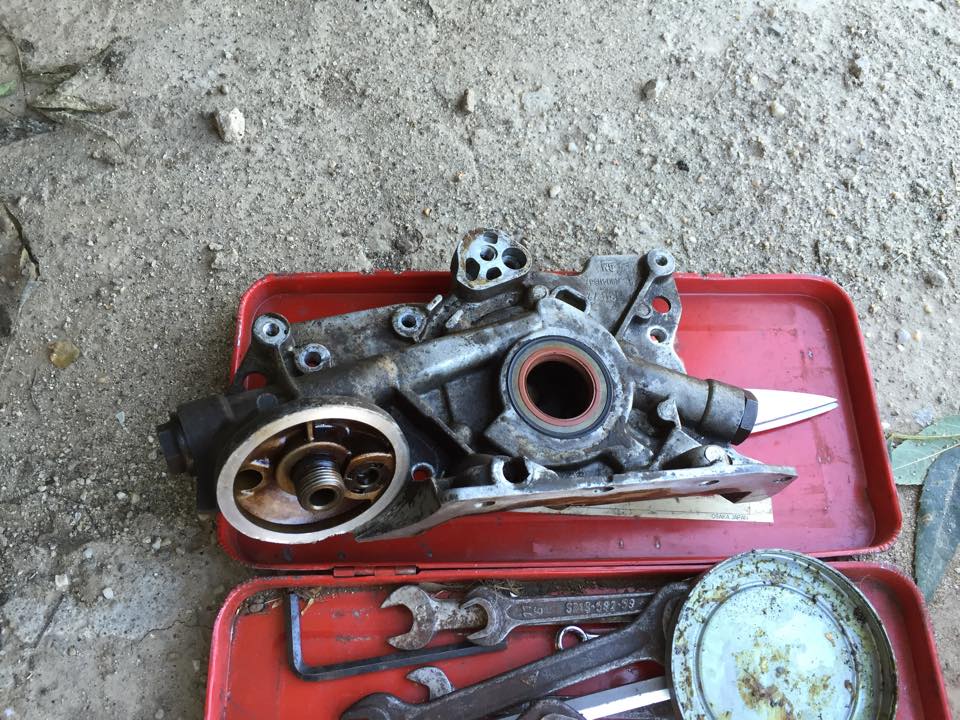

- pompa de ulei, era montanta cu silicon, dar arata bine;

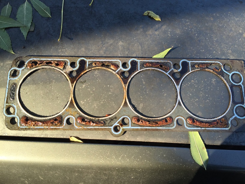

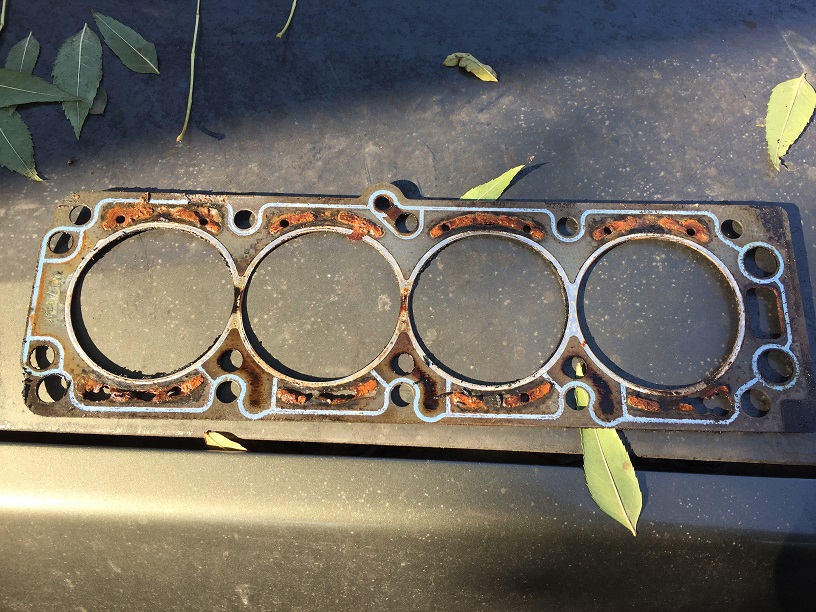

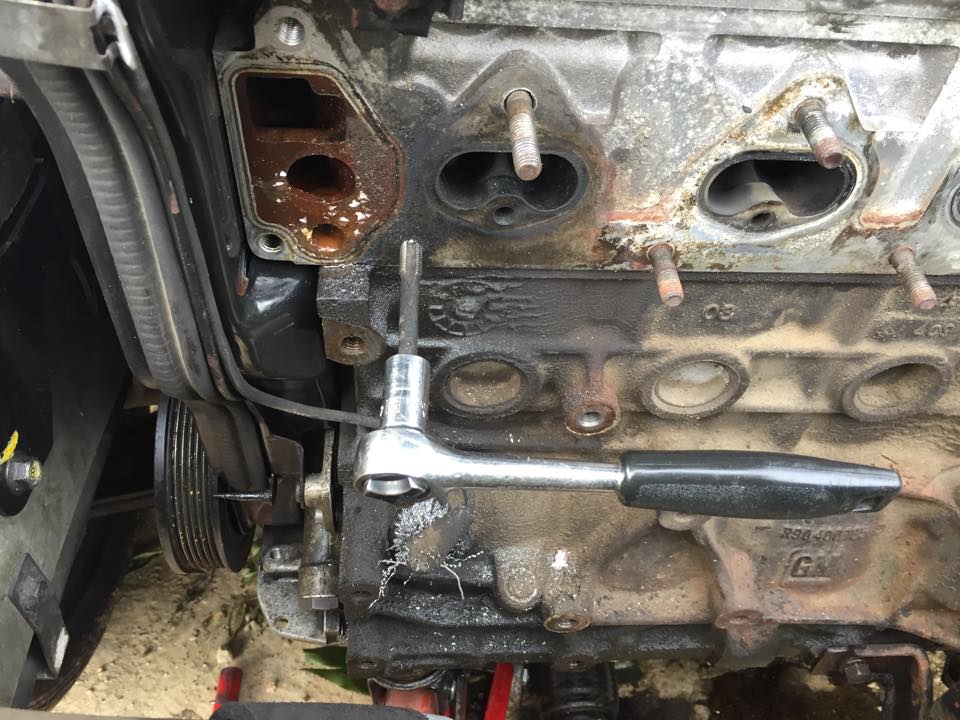

- galerie evacuare, avea 2 prezoane rupte.
Reparatie in ordinea operatiilor:
- spalat si curat motor si piese inainte de montaj
- pompa ulei, desfacut curatat, gresat si montat cu garnitura noua;
- pompa apa + garnitura noua SKF
- distributie noua KIT INA (role + curea) + suruburi noi pentru rotile dintate care vin pe axe cu came;
- scos prezoane rupte si montat galerie evacuare + garnitura noua + garnitura saxofon;
- curatat si montat termostat + garnitura noua;
- montat vas expansiune nou;
- curatat alternator si gresat rulment spate, ca cel din fata nu aveam cum sa ajung la el, iar acum incarca bine;
- gresat rulment rola intinzatoare curea accesorii;
- ulei + antigel
Operatia este de succes, pacientul merge :)
Poze:
post-7636-0-69516900-1444040804_thumb.jpgpost-7636-0-40647400-1444040847_thumb.jpgpost-7636-0-07708100-1444040868_thumb.jpgpost-7636-0-09720000-1444040884_thumb.jpgpost-7636-0-36025500-1444040904_thumb.jpgpost-7636-0-66500900-1444040941_thumb.jpgpost-7636-0-87923600-1444040953_thumb.jpgpost-7636-0-57264600-1444040960_thumb.jpgpost-7636-0-43980000-1444040970_thumb.jpgpost-7636-0-57174300-1444040995_thumb.jpgpost-7636-0-95684400-1444041231_thumb.jpgpost-7636-0-92308400-1444041422_thumb.jpgpost-7636-0-75284900-1444041434_thumb.jpgpost-7636-0-31315600-1444041449_thumb.jpgpost-7636-0-78275300-1444041470_thumb.jpgpost-7636-0-66114100-1444041496_thumb.jpgpost-7636-0-16844700-1444041512_thumb.jpgpost-7636-0-16430600-1444041522_thumb.jpgpost-7636-0-94022400-1444041534_thumb.jpgpost-7636-0-33832000-1444041542_thumb.jpgpost-7636-0-02066900-1444041556_thumb.jpg

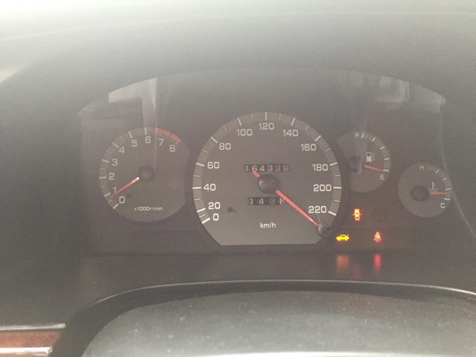

Pai la 240, nu trebuie sa si franezi :) )
Vorba unui coleg de pe club: "Asa lunga e cutia de ai 240 la relanti.."
Vitezometrul si-a revenit dupa 2 km cand a ajuns la 80-90 km la ora, fara palme si violenta.

Rafi, am avut si eu turometrul la 10.000 ture si era asa "silentioasa" :) )

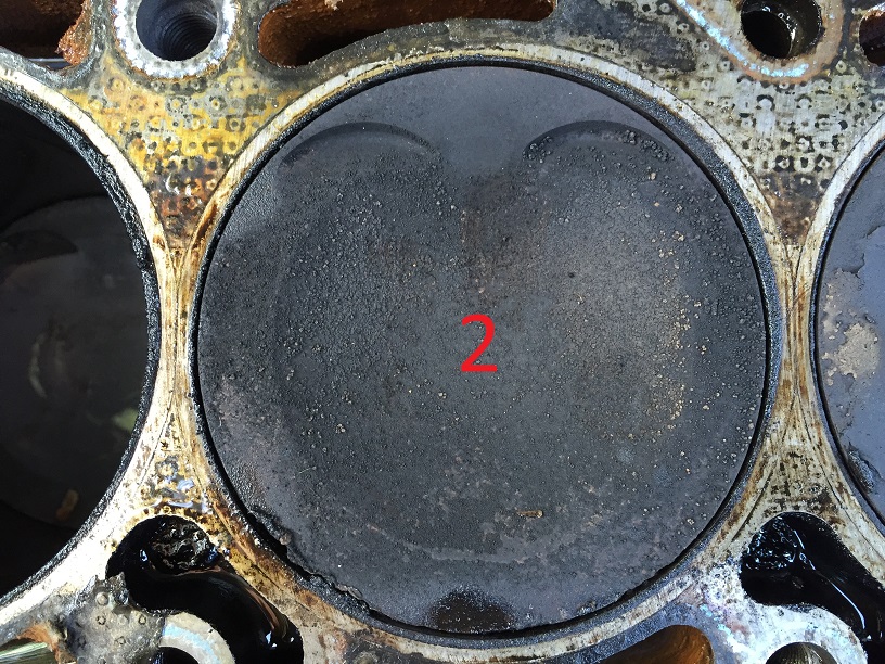

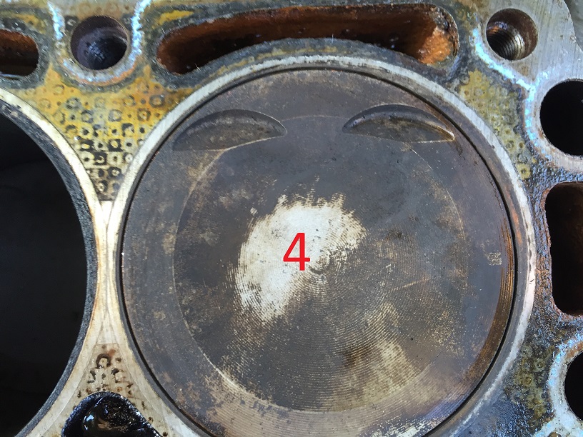

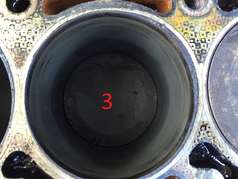

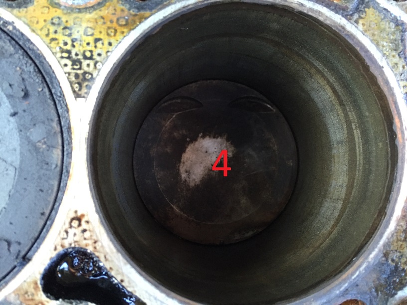

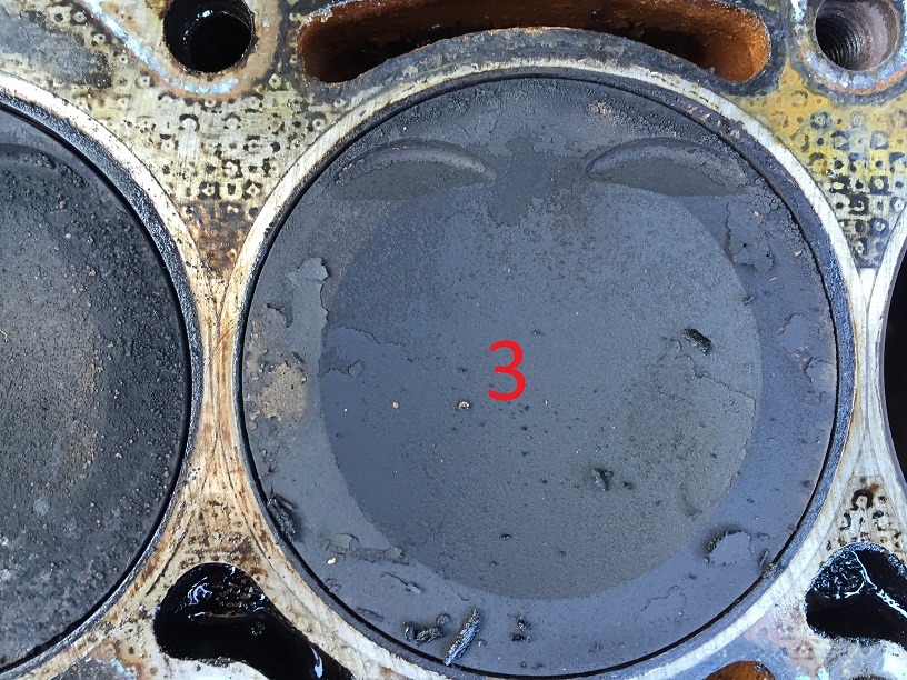

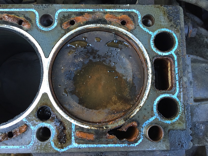

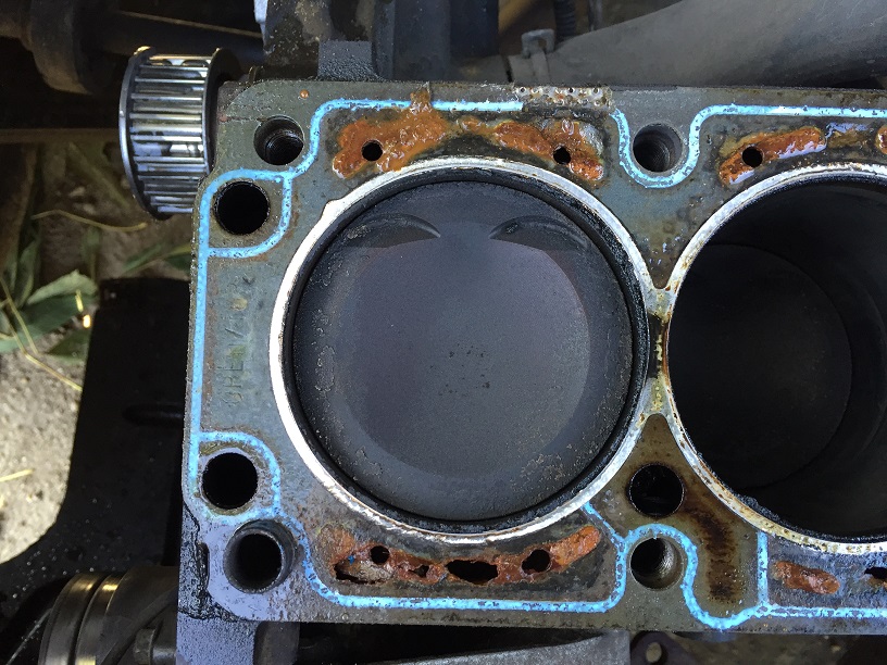

Vorba lui Rafi, bine ca nu a sarit de la punct... dar a sarit apa in piston 4.

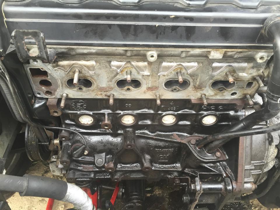

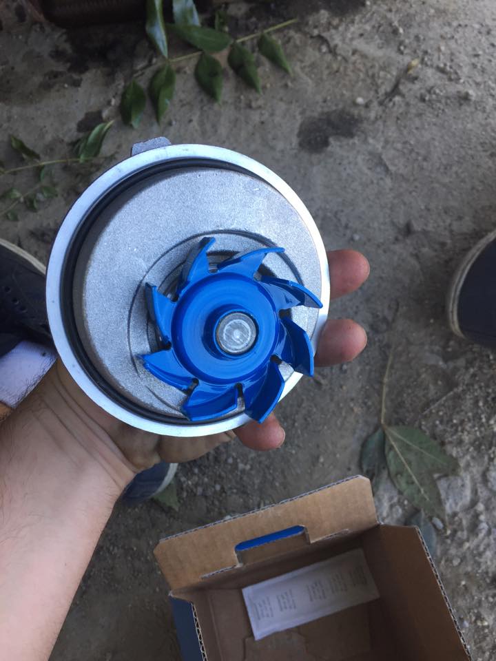

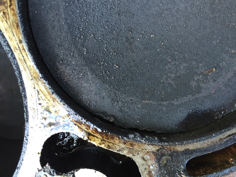

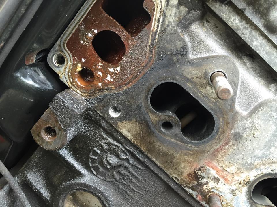

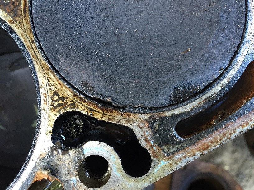

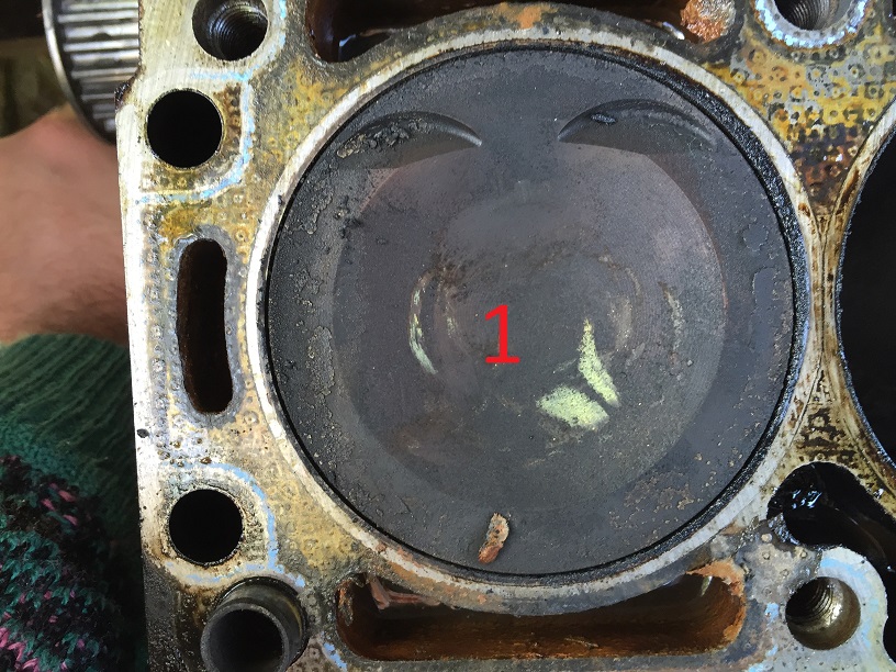

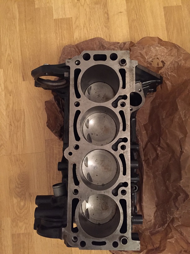

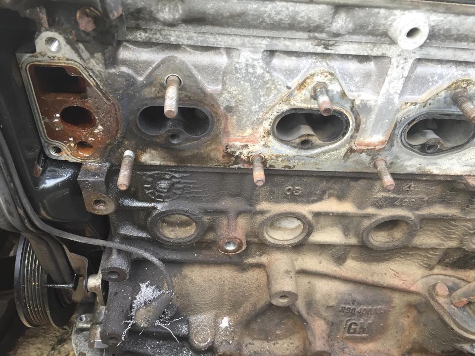

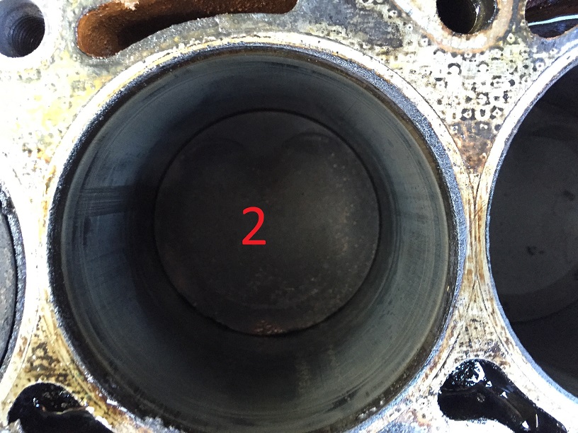

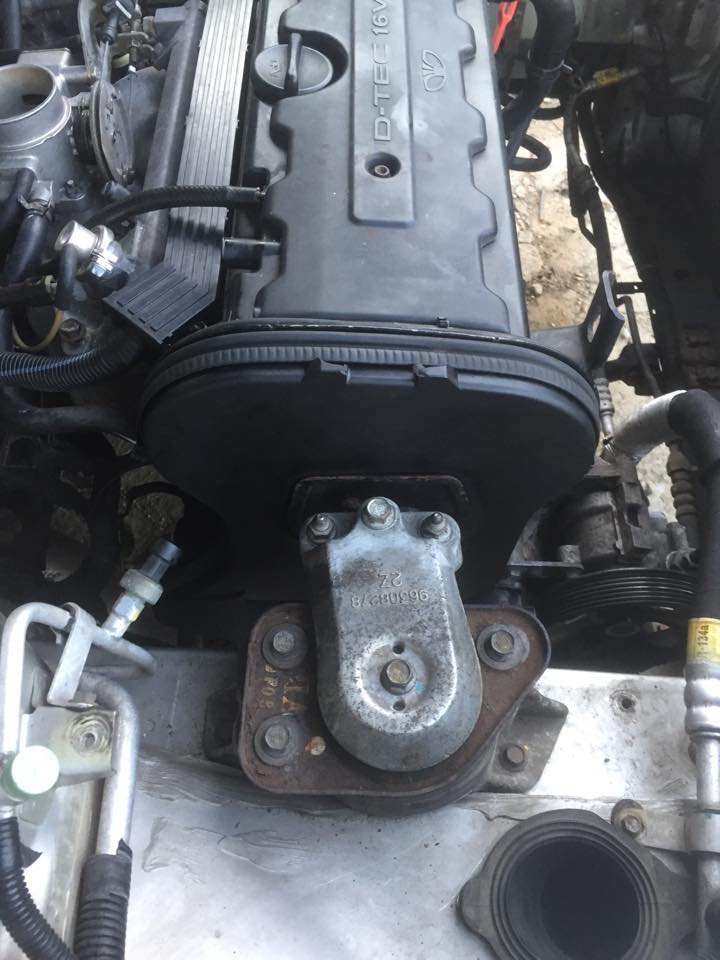

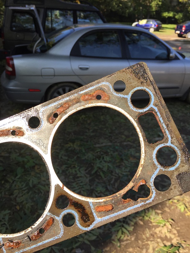

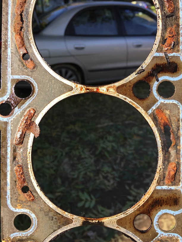

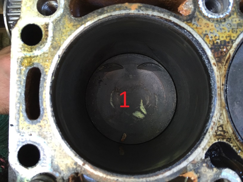

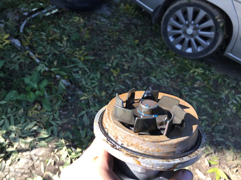

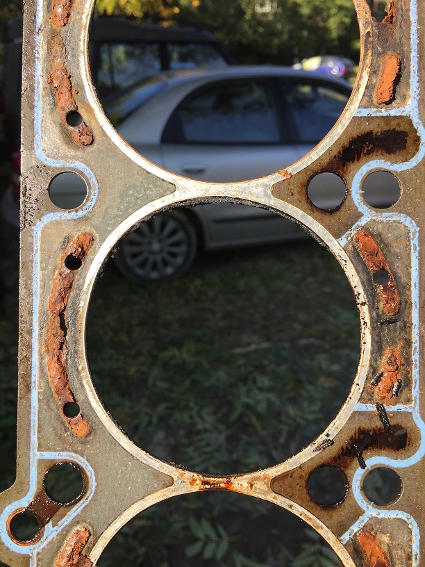

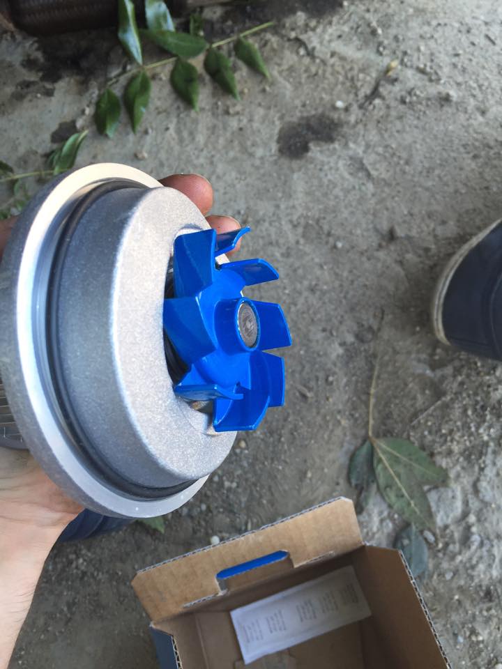

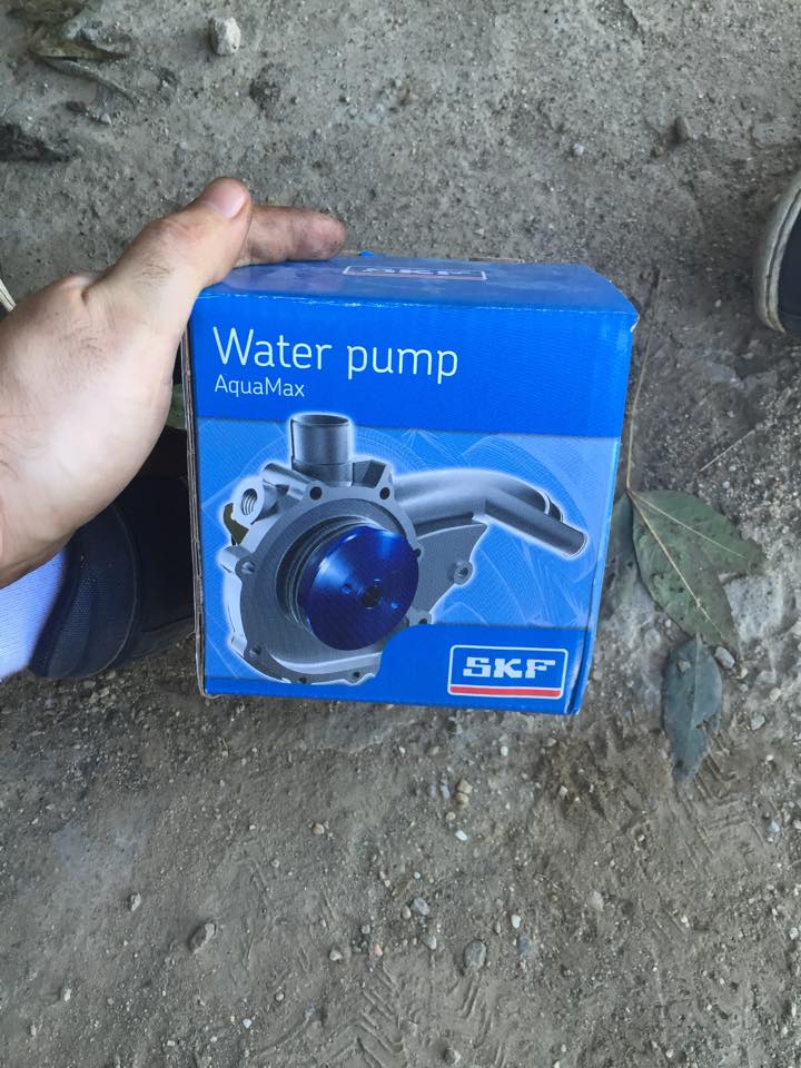

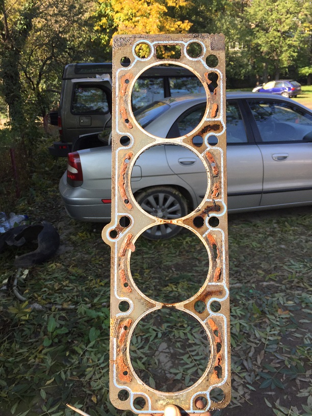

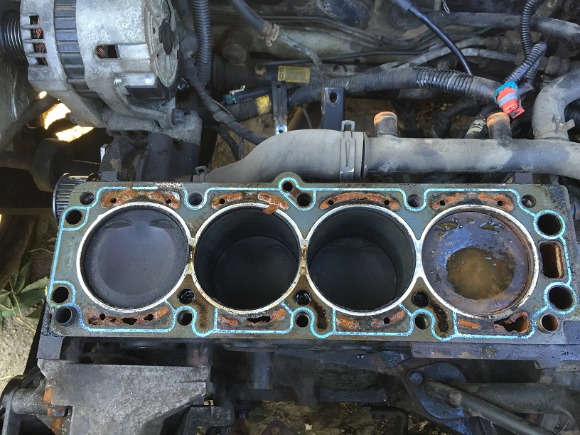

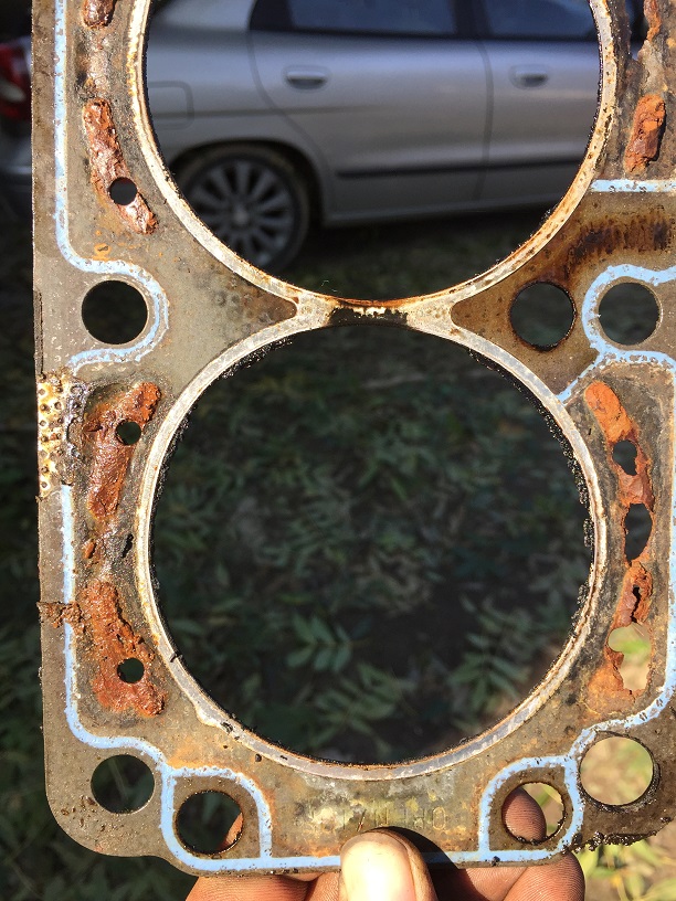

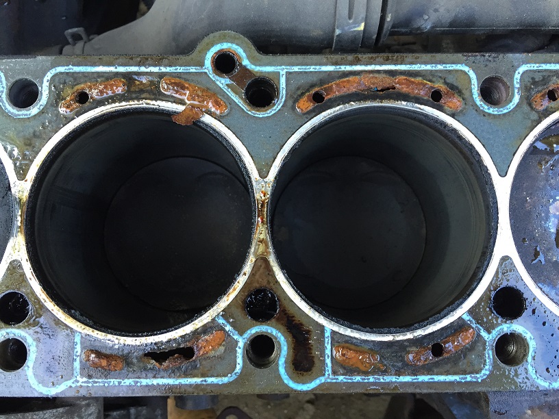

Mai jos pozele, iar pt Salex bonus pompa de apa:
post-7636-0-60470800-1445772306_thumb.jpgpost-7636-0-80432500-1445772310_thumb.jpgpost-7636-0-60672400-1445772318_thumb.jpgpost-7636-0-33790500-1445772325_thumb.jpgpost-7636-0-94190600-1445772332_thumb.jpgpost-7636-0-48462500-1445772342_thumb.jpgpost-7636-0-75832600-1445772346_thumb.jpgpost-7636-0-59495200-1445772353_thumb.jpgpost-7636-0-83613300-1445772360_thumb.jpgpost-7636-0-37439400-1445772365_thumb.jpgpost-7636-0-75156500-1445772369_thumb.jpgpost-7636-0-68477500-1445772375_thumb.jpgpost-7636-0-57987400-1445772381_thumb.jpgpost-7636-0-66776300-1445772386_thumb.jpgpost-7636-0-30304900-1445772393_thumb.jpgpost-7636-0-33919800-1445772398_thumb.jpgpost-7636-0-84410400-1445772403_thumb.jpgpost-7636-0-44933100-1445772410_thumb.jpgpost-7636-0-98286600-1445772416_thumb.jpgpost-7636-0-18313400-1445772423_thumb.jpgpost-7636-0-23296200-1445772428_thumb.jpgpost-7636-0-15194400-1445772433_thumb.jpgpost-7636-0-87183600-1445772441_thumb.jpgpost-7636-0-03892200-1445772448_thumb.jpgpost-7636-0-46975600-1445772454_thumb.jpgpost-7636-0-49032500-1445772460_thumb.jpgpost-7636-0-62244300-1445772465_thumb.jpgpost-7636-0-19835800-1445772471_thumb.jpgpost-7636-0-08922100-1445772477_thumb.jpgpost-7636-0-95165000-1445772483_thumb.jpgpost-7636-0-35924200-1445772491_thumb.jpgpost-7636-0-45352400-1445772498_thumb.jpg
Link to comment

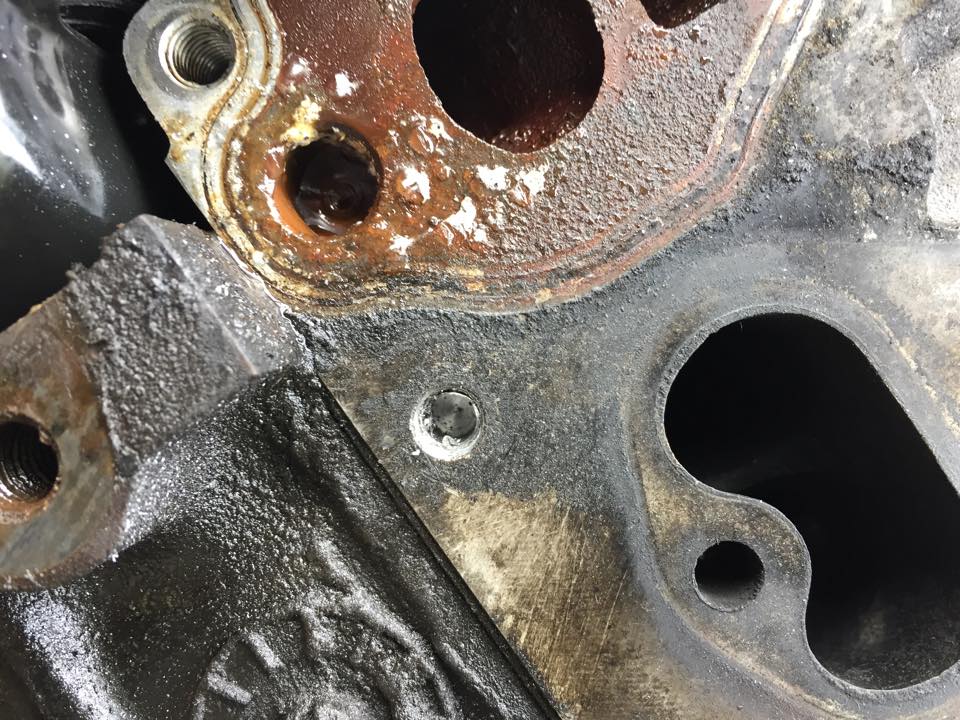

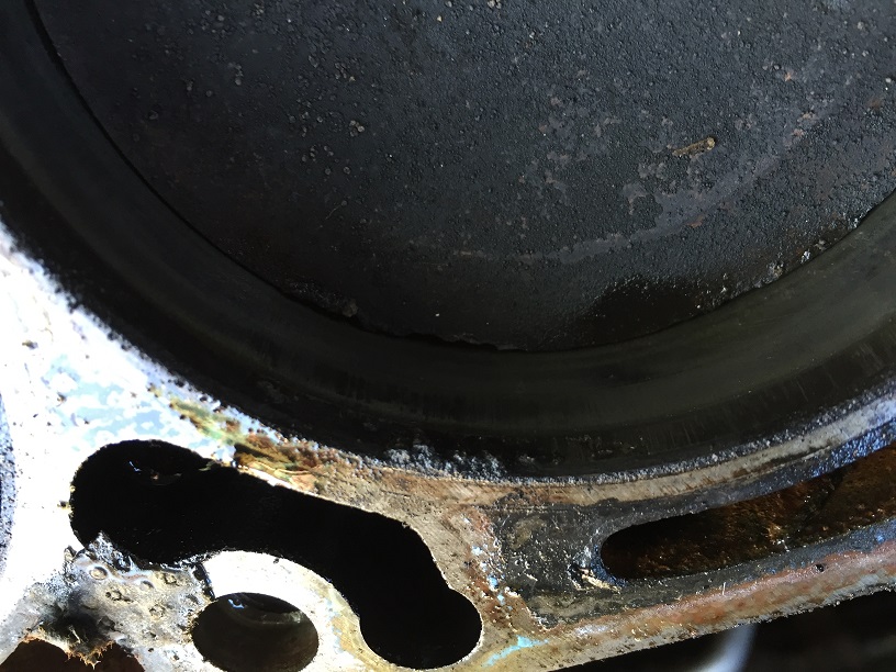

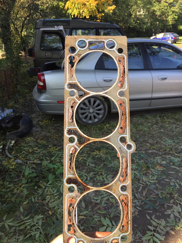

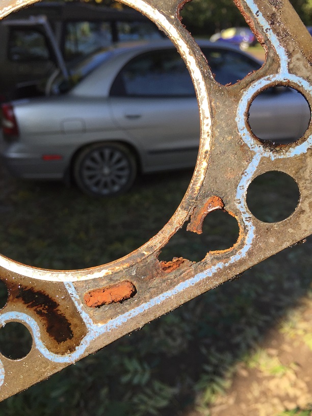

De la telefon a ramas ca iti bagi chiulasa in RK, deci nu mai este o surpriza. Pompa, pe de alta parte, DA @-) !
Dupa parerea mea, in acest moment este absolut obligatoriu sa dai jos caloriferul si sa-l cureti bine. Poate poate mai ai sanse sa il resuscitezi ... Ma mira mizeria din instalatie, pe fundul borcanului ce a ramas ?
Ma asteptam ca gauroiul sa fie fix in partea cealalta insa nu conteaza prea mult, "bucuria" tot ti-a facut-o. Pe de alta parte, bine ca mai ai vreme frumoasa sa te ocupi de ea si nu te-a lasat la vreun -20*C ...
Nu-mi dau seama de grad, sper sa facem ce am discutat si vedem atunci. Ma mira putin aspectul pistonului ala stirbit, n-ar fi deloc exclus ca problema sa fi determinat o interventie anterioara (rupere distributie cu lovitura de supapa sau chiar rupere de supapa ?)
Link to comment
Pistonul ala stirbit trebuie inlocuit.
Ce se vede pe suprafata lui este material topit care lipseste din partea aia "stirbita", s-a incins foarte tare mai mult ca sigur din cauza circulatiei insuficiente a apei. Ala trebuie neaparat scos si vazut in ce stare sunt segmentii si blocul.
PS La Florin la nissan asta a fost motivul pentru care am schimbat motorul, el a avut garnitura astupata pe canalul ala de apa, posibil si la tine sa fi fost aceeasi problema. Cand vad ce gaurele mici dau astia la garnituri ma ia durerea de cap.
