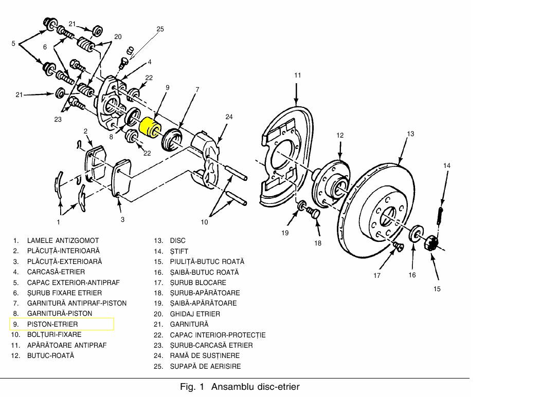

sorin77 Posted February 23, 2006 Share Posted February 23, 2006 (edited) Off-Off, Mai-mai ... * fost la Serviceul numit "PitStop", Cl. Sagului Nr23, Timisoara (langa Profi, colt cu L.Rebreanu). Sa nu mergeti la ei ca o sa va para rau dati de "baietii din Sacalaz" Astia au "constatat" ca trebuie sa inlocuiesc glisierele..Si mi-au spus sa imi procur cele necesare adica kitul service etriere (le-ar fi adus ei dar voiau inca 40RON fata de magazin). Bunam facut exact ceea ce au zis. Am comandat la un magazin ,le-au adus,le-am platit 119,2 RON. Am mers inapoi la PitStop sa termine treaba. Au dat jos joata au desfacut etrierele si ce credeti? Nu erau de vina glisierele. De vina era Pistonul de la Etrier (vezi img -reper9)Toate ca toate dar baietii nu s-au aratat dispusi sa il schimbe chiar cu Garnitura+Piston Etrier noi. Au incepout sa indruge tot felul de questii ca ei nu fac asa ceva ca imi trebuie etrier nou etc. Au montat totul la loc si nu au mai stat la discutii. Mi-au varat sub nas factura in valoare de 29,39 RON cum ca cezi tu doamne au facut constatare. Stati asa, cacanarii astia m-au pus sa cumpar piese care s-au dovedit absolut inutile in valoare de 119,2 RON si culmea tupeului imi cer aproape 300.000 lei doar ca au aruncat un ochii mai bine si si-au dat seama ca s-au inselat -PE BANII MEI!. Acum ce ma fac cu piesele de schimb?? Teoretic trebuia sa li le pun in brate si sa imi dea banii pe ele. Am tot protestat eu da degeaba. In final am platit. Apoi vad ca pe factura scria "Constatare sistem directie, suspensie, rulare autoturism" M-am intors in atelier le-am bagat factura sub nas si le-am spus> La mine pe factura scrie asta asta si asta, voi ati facut constatarea la directie??? la terenul de rulare? Nu, nici pomeneala! Apoi puneti mana si faceti-o ori dati-mi banii inapoi! Au strambat din nas dar nu au avut ce face. La sfarsit le-am cerut si in scris sa imi dea lista constatariilor. Dupa toata experienta asta recomand ferm sa NU mai mergeti la acest service numit "PitStop", Cl. Sagului Nr23, Timisoara, decat daca aveti chef sa faceti atac de inima. Te taxeaza si se poarta total neprofesional. Ce m-a dezamagit cel mai tare a fost ca nu au acceptat sa inlocuiasca Garnitura+Piston Etrier cu elemente de reparatie noi. Au spus ca ei nu se baga decat daca pun etriere noi. Apoi fratiilor sa imi fie cu iertare, dar nu ca nu as vrea etriere noi, dar costa o gramada de banii. Si pana una alta problema se poate rezolva la costuri de cel putin 10ori mai mici prin inlocuirea Garnitura+Piston Etrier. Nu vad de ce asta nu a fi o operatiune sigura. Si nici nu imi pare asa o mare filozofie. Am avut Dacie si Olcit si chiar eu care nu ma pricepeam de nici un fel am fost in stare sa imi execut aceasta operatie. In sfarsit sunt total neprofesionisti!Am plecat de acolo si nu stiu ce nu au asezat bine dar aud un scartait de la roata cu pricina - posibil sa fi inversat pacutele de frana intre ele ... mama lor de idioti. *Am gasit alt service si mi-am facut programare maine la ei. Le-am spus de la inceput despre ce e vorba si au spus ca fac.Si au spus ca nu are de ce sa nu mearga ok si siguranta franarii e garantata!!!! *Cei de la magazin au acceptat sa imi ia marfa inapoi, dar sa cumpar ceva de valoare...hmmm... noroc ca imi trebuia si un injector nou asa ca ... programat neprogramat am facut investitia. Edited February 23, 2006 by ovi_jer Link to comment
sorin77 Posted February 24, 2006 Share Posted February 24, 2006 (edited) Am fost am la service am rezolvat problema. Cand am ajuns acolo cu masina mirosea a ars. Janta era fierbinte de nu puteai sa te apropii. M-am mirat cum nu am facut explozie. A trebuit sa asteptam destul de mult pana s-a racit si mecanicii au putut sa inceapa lucrul la ea (au incercat sa o raceasca sufland aer comprimat) -Peste pistonul de la etrier exista o garnitura compromisa. Direct sub ea a ajuns apa si astfel hidraulic de la etrier a intrat si el in contact cu apa. In timp pistonul a facut mici puncte de rugina si uite asa s-a blocat.Pentru socaterea lui s-a folosit aer comprimat Nici de mecanici astia care mi-au lucrat nu mi-o placut. Cand am scos masina din service am dat cativa metrii cu spatele, intr-o groapa. Cand m-am dus sa platesc surpriza, un capacel metalic din cele 2 care sunt montate per etrier - deja cazuse in curte. Am atras atentia asupra acestui fapt si mecanicul l-a pus la loc. Chiar is curios cat o sa tina pana il pierd. Acum pt ceilalti cititori un extras din mailul unui prieten din NZ vis a vis de rolul glisierelor: <<Postonasele glisiere sunt la fel de importante ca si cel hidraulic, sunt acelea cu gaura prin ele pe care gliseaza etrierele cand pui frana si se strang placultele de frana pe disc. Insa de obicei acestea se ancraseaza cand lasi placutele de frana sa se uzeze peste limita de uzura. Ca urmare acestea se subtiaza foarte mult si etrierul trebuie sa gliseze mai mult, pistonasele cele mici trebuie sa gliseze mai mult... e mult mai lesne sa intre apa... ruginesc... se ancraseaza. De obicei cand se ancraseaza doar acestea, atunci roata ramane infranata doar putin dupa ce ai apasat frana, dupa cativa metrii (5-10) pistonasele cedeaza si etrierul este fortat sa isi dea drumul... de obicei.>> Edited February 24, 2006 by sorin77 Link to comment
