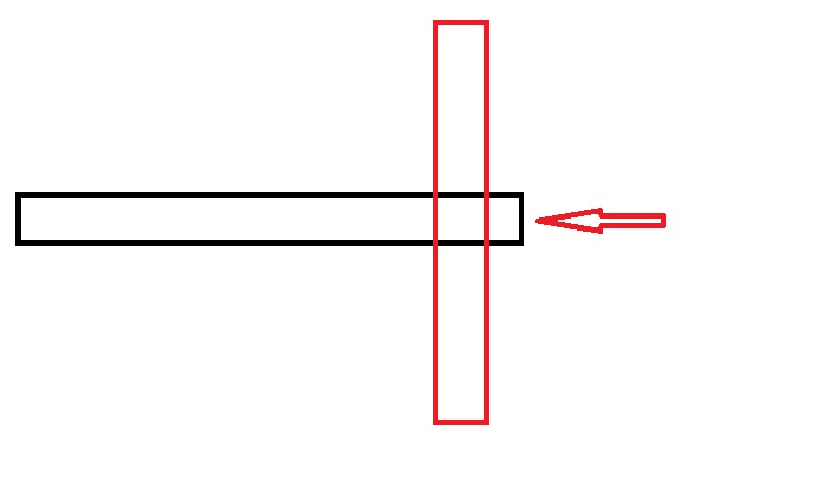

White Shadow Posted August 5, 2012 Share Posted August 5, 2012 (edited) NUUUUUUUU Nu bati in axul volanului, nici cu ciocan, nici cu dalta, ca strici filetul. Nu intelegi. Nu se bate in lateral si astfel nici pe filet. Se scoate piulita si dupa aceea se bate in CENTRUL axului si asa nu ai nici o treaba cu nici un filet. Am atasat si un desen, dreptunghiul orizontal este axul, cel vertical este volanul, se bate unde indica sageata. Edited August 5, 2012 by White Shadow Link to comment
matizdepitesti Posted August 5, 2012 Author Share Posted August 5, 2012 White Shadow, ideea ta e un pic ciudata... ca sa folosesti ceva sa stea proptit in centrul axului, te alegi cu lovituri la maini, caci forta de lovire a ciocanului necesara la mine a fost destul de mare, mult mai mare decat am dat eu si am ciocan de 3 kg. Dornul care presupune ca-l folosesti tu acolo, nu stiu daca ar rezista, plus de asta, prefer un dorn mai sanatos si moale decat unul subtirel si tare care sa se faca bucati. In orice caz, cei de la service au folosit metoda descrisa de Razor. Link to comment
