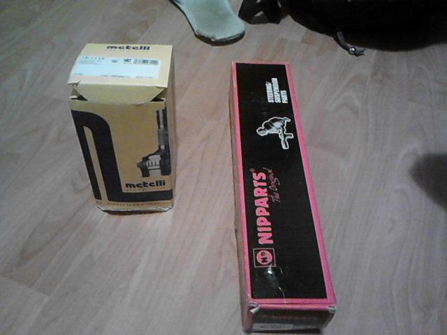

mike_mocy Posted April 6, 2013 Author Share Posted April 6, 2013 (edited) Astazi intr-un final mi-am cumparat cap planetara pentru ca bate in draci si mi-e frica sa nu raman in drum si o bascula pentru partea stanga. Zilele astea sper sa reusesc si sa nu-mi prind urechile pe acolo si sa raman cu masina desfacuta))) Edited April 6, 2013 by mike_mocy Link to comment
