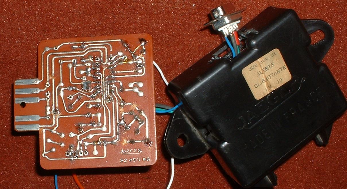

mr_ Posted May 7, 2006 Share Posted May 7, 2006 Am verificat acum Am tensiune pe pinul 16, iar pe pinul 9 am 4.95V cu motorul pornit (probabil e 5V modulat cumva iar eu masor o medie in timp). Deci se pare ca e dusa fie serialul de la laptop, fie interfata. Pe care nu stiu sa o desfac, e bagata in cutia unui releu de semnalizare de la fostul Talbot al lui unchiului meu. Am dat tema de casa la toti cunoscutii de doua zile sa vina cu o idee cum sa scot montajul fara sa-l rup, fara nici un rezultat... trebuie sa-l prind pe taica-miu pe messenger ca sa-mi explice cum a montat-o. Link to comment

mr_ Posted May 7, 2006 Share Posted May 7, 2006 (edited) Io si cu Sandu Machidon Chiar si presupunand ca reusesc sa o desfac fara sa apelez la ciocan si tarnacop, tot nu stiu sa o verific. Am reusit sa o desfac. Ceva sugestii ce as putea verifica, asa la nivel de amator? Edited May 7, 2006 by mr_ Link to comment
