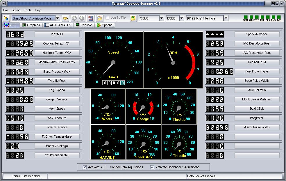

OvidiuGVM Posted April 1, 2007 Share Posted April 1, 2007 Am reusit azi sa cuplez la ECM interfata data de NINI si softul MyALDLde la Tyranus dar ceva nu e in regula.Atasez o imagine sa va uitati si sa va dati cu parerea.Mentionez ca am folosit calculatorul din casa(stau la parter)si am folosit 3 fire de vreo 5m lungime ca sa cuplez montajul cu ECM-ul. Link to comment
valiman Posted April 2, 2007 Share Posted April 2, 2007 Pentru Cielo, alege din lista ESPERO. Mie asa imi functioneaza programul. Link to comment
OvidiuGVM Posted April 3, 2007 Share Posted April 3, 2007 Thankx Valiman, dar as vrea sa stiu daca trebuie cumva ecranate firele sau montajul(interfata).Cu softul ala de DOS (daewoo.exe) chiar daca nu e cuplat la ECM imi indica niste parametrii aleatorii. Link to comment
