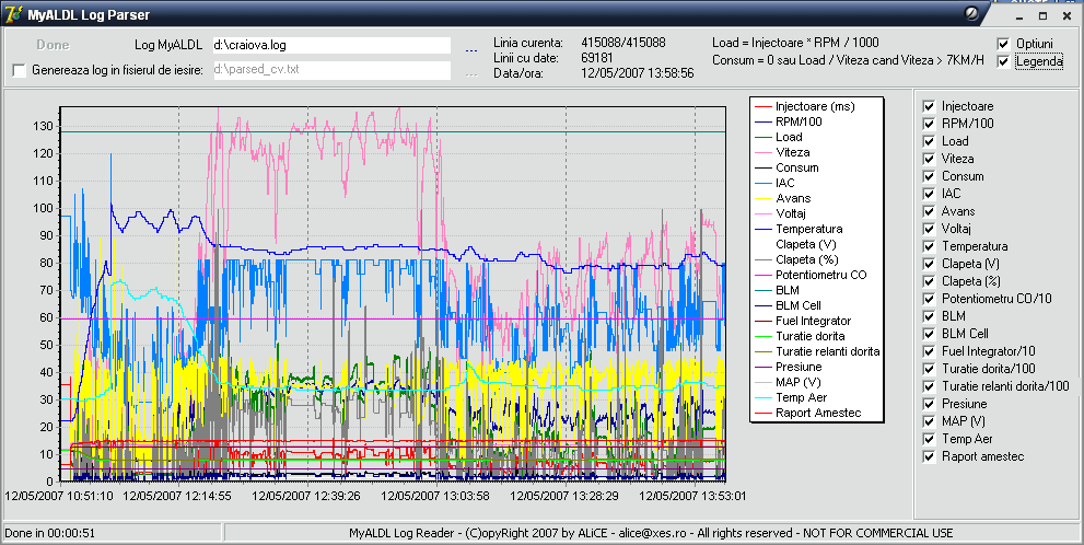

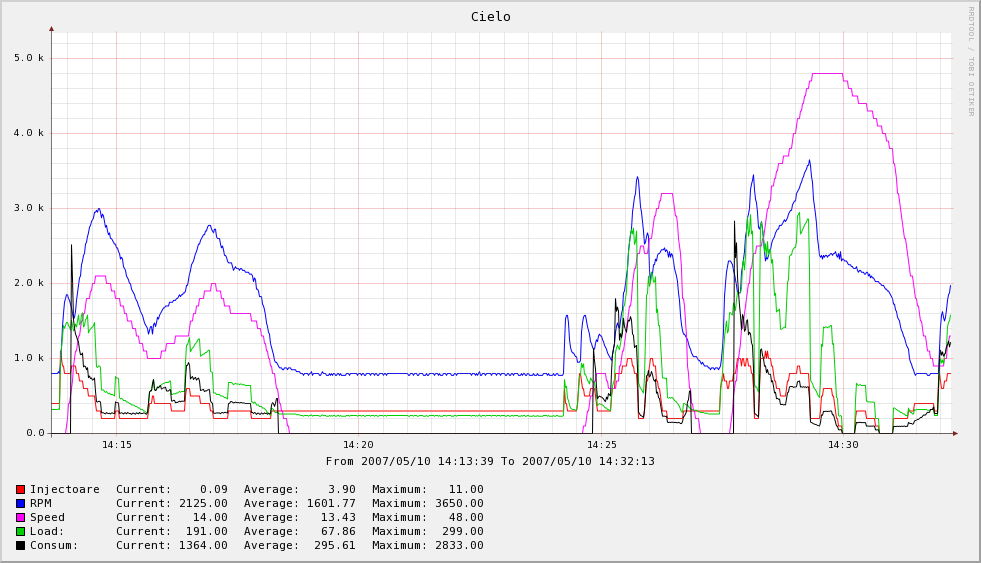

ALiCE Posted May 11, 2007 Share Posted May 11, 2007 Acum 2 zile am reusit sa-mi pun port serial la laptop (asta a insemnat sa lipesc fire pe un SMD din el + inca cateva chestii adaugate. Don't try this at home Ieri am reusit sa fac un Log Parser pt. MyALDL. Pare sa functioneze OK Il atasez pentru cine are nevoie de el. ATENTIE: In anumite locuri, unde nu apare nici o valoare, inseamna ca acolo ar trebuie sa fie 0. Programul merge destul de greu, nu am avut timp sa-l optimizez deloc. A fost testat DOAR pt. log-ul generat de un Cielo GLE. Fata de MyALDL ar trebui sa afiseze bine timpul de deschidere al injectoarelor & de cand este pornit motorul. Nu garantez ca datele sunt 100% corecte, desi asa par Am de gand sa fac un softulet care sa faca tot (ce si-a propus Tyranus) dar sunt sanse de 99% sa-l testez si sa-l dezvolt doar pt. GLE. DAR nu garantez ca NU o sa fie open-source. Graficul reprezinta ceea ce am mai reusit sa fac ieri, si la ce vreau sa ajung in varianta finala a programului. Cu mentiunea ca in imagine datele sunt 'marite' (*10,*100) ca sa se inteleaga cate ceva. Load = rpm * timp injectoare; consum = Load / Speed, daca Speed > 7KM/h, altfel apar niste varfuri negre foaaaaaaaaaarte mari ) Intrebare: Cine este dispus sa-mi imprumute un Scan100, sau ceva de genul asta, pentru 2-3 zile? ECM-ul returneaza 61 de valori (daca nu ma insel), din care am identificat vreo 20. Ideal ar fi sa pot face programul sa faca tot ce face si scanner-ul, inclusiv editarea parametrilor, dar pentru asta am nevoie de jucarie. Have fun LogReader.zip Link to comment

ALiCE Posted May 14, 2007 Share Posted May 14, 2007 (edited) 15 download-uri si nici un comentariu... Anyway, new version. Cine are chef sa testeze. Atasat e un log Buc -> Craiova (ma rog, o parte, ca s-a terminat bateria la laptop) ca sa va dati seama cam ce poate face. Atentie, ca merge destul de greu. Ii ia cam 40-50 de secunde pt. fisierul atasat pe un C2D @ 1666. CRAIOVA.rar logreader.rar Edited May 14, 2007 by ALiCE Link to comment

Danut76 Posted May 14, 2007 Share Posted May 14, 2007 Felicitari pentru munca depusa Alice. Dupa ce il voi testa cu un log de pe masina mea voi veni si cu observatii in privinta softului tau, bineinteles daca nu te deranjeaza. La o prima privire cred ca ar fi bine sa poti selecta marimile care sa iti fie afisate, eventual si cu selectie de culoare, liniile din grafic sa fie o idee mai groase. Ar fi bine sa ai si posibilitatea de selectie a intervaluilui de urmarit intre hh1:mm1:ss1 si hh2:mm2:ss2. Ar fi utile si selectii te tip "zoom in" si "zoom out". Link to comment

ALiCE Posted May 14, 2007 Share Posted May 14, 2007 (edited) Danut: Merci. Zoom in/out merge. Selectezi cu click stanga zona pe care vrei sa faca zoom (din stanga jos in dreapta sus); pt. zoom-out din dreapta sus in stanga jos. In grafic te plimbi cu click dreapta. Linii mai groase - nu cred ca are rost. Nu s-ar mai intelege chiar nimic. Sunt si restul in plan; dar nu mai fac nici-un update pana nu am posibilitatea sa interpretez / setez tot ce se poate cu Scan100. Poate reusesc sa fortez mana cuiva Pavcostel: Sorry, ma gandeam la Cielo DOHC / Euro3, si stiu ca la alea e protocol OBD, daca nu ma insel. Despre depasit - depinde cum mergi cu ea. Eu cand am nevoie intr-adevar de putere multa, bag a 3-a. Si de pe la 60-70 se duce instant in sus. Tinand cont ca zona rosie incepe de la 6500, si ca la mai mult de 5000-5500 nu prea ajung, eu zic ca este OK. Edited May 14, 2007 by ALiCE Link to comment
Danut76 Posted May 14, 2007 Share Posted May 14, 2007 Programul arata mai bine in imaginea atasata. Deplasarea prin grafic este OK dupa precizarile tale. La linii mai groase ma refeream la cele din legenda (am gresit in postul anterior), pentru identificarea mai usoara a culorii in grafic. Abia astept sa-l testez cu date de pe masina mea, daca il vei posta. Cu ce ai construit softul? Link to comment
