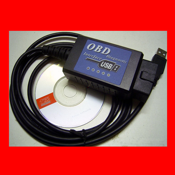

SiNnY Posted May 9, 2010 Share Posted May 9, 2010 Eu am cumparat un cablu de OBD2 si am instalat pe laptop niste softuri ( PCM SCAN, ProScan, si ScanXL ) dar din pacate nici unul nu contine gama Daewoo...daca are cineva soft-ul pentru Daewoo pe OBD2 raman dator Mentionez ca este vorba despre un Matiz E din 2007. Bafta Link to comment
tolin Posted May 9, 2010 Share Posted May 9, 2010 Eu am cumparat un cablu de OBD2 ... Doar cablu ? Link to comment
SiNnY Posted May 9, 2010 Share Posted May 9, 2010 Da, a venit si cu niste programe ( PCM SCAN, SCANXL ELM 2.0.7 si ScanTool ) dar nimic specific Daewoo... Link to comment
tolin Posted May 9, 2010 Share Posted May 9, 2010 Si nu-ti merge ScanTool ? Nu te uita ca sunt o gramada de parametri pe care n-o sa-i vezi, compatibilitatea cu Daewoo este la nivelul de parametri generici OBD2. Link to comment
SiNnY Posted May 9, 2010 Share Posted May 9, 2010 Ba merge dar aveam nevoie de ceva specific ptr ca nu indica valorile ptr IAC, pentru injectie, consum... Link to comment
tolin Posted May 9, 2010 Share Posted May 9, 2010 Acelea nu le vezi decat cu un scaner profesional. Link to comment
SiNnY Posted May 9, 2010 Share Posted May 9, 2010 Pai in MyALDL2 am vazut ca iti arata...o sa incerc diseara cu el daca nu mai caut Link to comment
tolin Posted May 9, 2010 Share Posted May 9, 2010 ALDL si OBD2 sunt lucruri diferite, ca interfete, ca protocol, n-ai ce sa cauti cu altceva la un ECM construit pentru OBD2 - KWP200. Link to comment
SiNnY Posted May 10, 2010 Share Posted May 10, 2010 Pana la urma...a folosit cineva cu succes vre`un soft pentru OBD2 ?! Daca ca, care e acela... Multumesc Link to comment
tolin Posted May 10, 2010 Share Posted May 10, 2010 Pentru interfata ta de OBD2 mergi pe www.scantool.net si vezi ce software este compatibil cu ea. Link to comment
andreib Posted May 10, 2010 Share Posted May 10, 2010 De asemeni, poti incerca scanmaster, dar asta nu mai e free. Link to comment
tolin Posted May 10, 2010 Share Posted May 10, 2010 @andreib > unde l-am trimis eu exista lista tuturor programelor scrise pentru interfata lui. Link to comment
SiNnY Posted May 10, 2010 Share Posted May 10, 2010 Sincer am incercat si cu ScanMaster ELM dar nu are pentru daewoo nimic...are doar ford si inca vreo 3-4 marci americane...ma intereseaza ceva specific daewoo...daca ati gasit sau ati folosit voi...mersi mult oricum pentru sfaturi Link to comment
tolin Posted May 10, 2010 Share Posted May 10, 2010 Cauti ceva ce nu s-a facut. O parte din ce vrei tu se gaseste pe scanere profesionale. Link to comment
