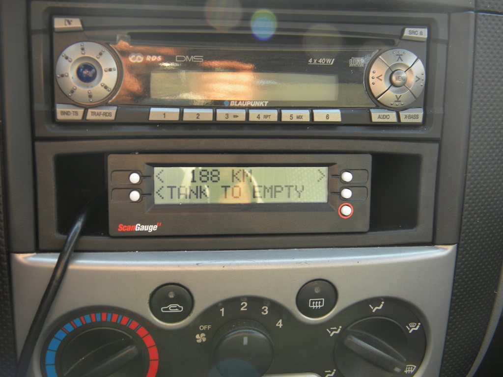

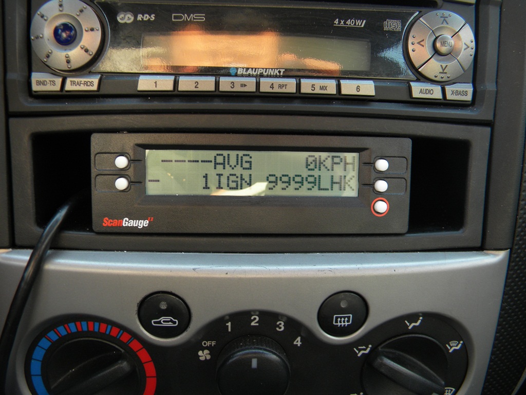

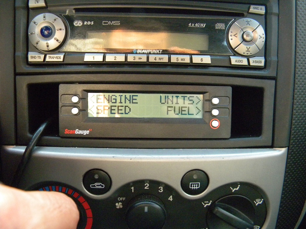

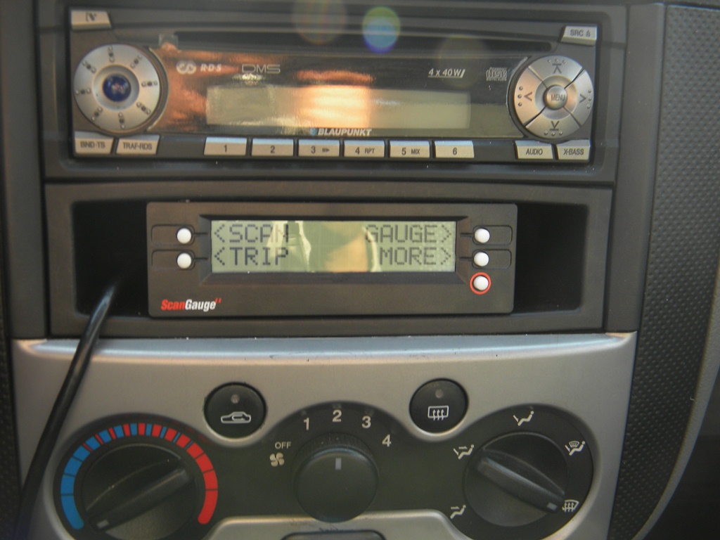

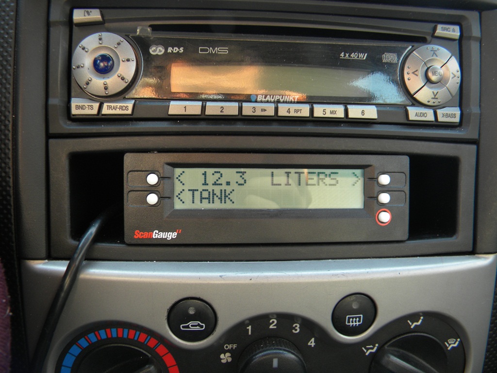

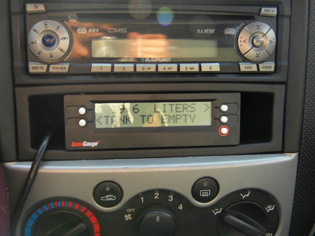

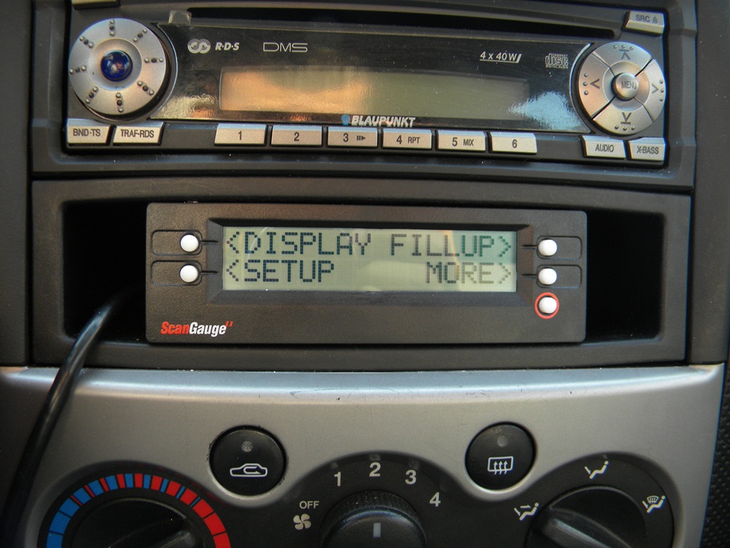

entaro79 Posted September 20, 2010 Share Posted September 20, 2010 @cosmin25 nubira ta nu are cum sa fie euro2,are conector OBDII/EOBD(E e de la European ) si suporta protocoalele ISO 9141-2 ISO 14230-4(KWP2000). Eu m-am multumit cu Scangauge 2 sa ma conectez la ECM si am in plus TRIP computer si Citire/Resetare erori.Partea amuzanta la mine e cu consumul instant pe benzina dar si pe GPL.Cum calculeaza el stie,dar dupa calibrarea aparatului da destul de apropiat cu consumul facut la pompa. Afiseaza cam toti parametrii motorului(turatie,MAP,temperatura aerului din admisie,a lichidului de racire ,avansul la aprindere etc).Am sa pun si poze ,dar in noaptea aste mi-e lene... Link to comment

entaro79 Posted September 25, 2010 Share Posted September 25, 2010 Si niste poze cu scanguage 2: Link to comment
