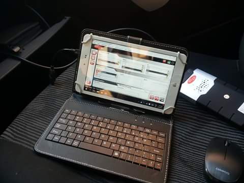

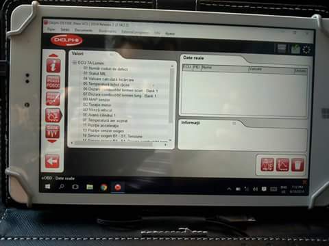

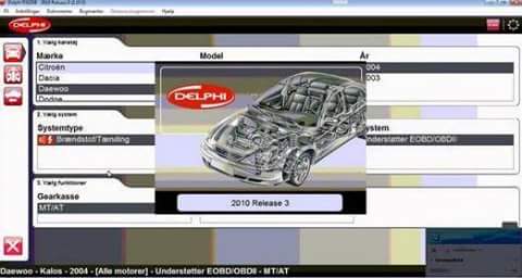

buburuza vesela Posted August 5, 2016 Share Posted August 5, 2016 (edited) Pai tocmai Geo, cu asta ma ocup , Si pot interveni pe orice modul electric/electronic la aproape orice marca existenta pe piata. Si da, cu 2 click-uri si pedala de frana apasata cand spune testerul am aerisit sistemul de franare al Chevroletului. Pacat ca nu merge si pe matizul meu e2... Am incercat in fel si chip. Cu adaptor de la ALDL la DELPHI... nu stie de corcitura aia de ECM. De costat... am dat 1300 ron pe tester (original, nu chinezarie), este pe bluethoot, si inca 600 ron pe tableta cu w10 cu procesor intel de 2,16. Practic pe tableta am o masina virtuala. Si astea sunt " jucariile": Edited August 5, 2016 by buburuza vesela Link to comment

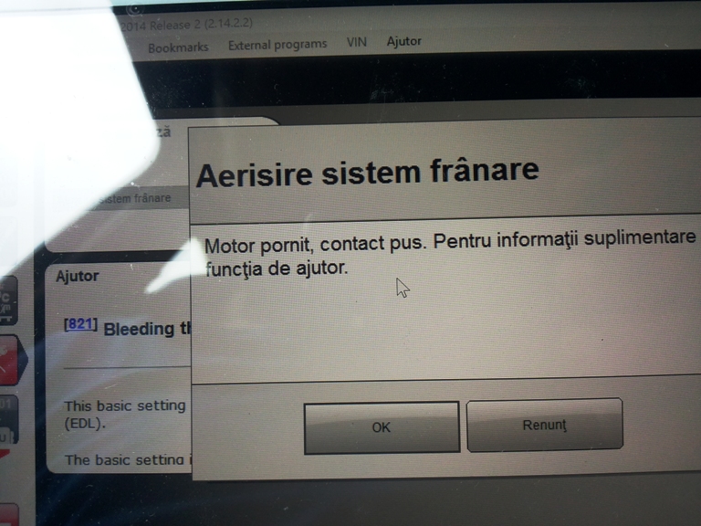

buburuza vesela Posted August 6, 2016 Share Posted August 6, 2016 Aerisirea se realizeaza prin creare/ eliminare vid , merge pe aprox orice masina care are sistem de franare asistat electric. Acestea pe langa clasicul aerisitor mai are un purjor de eliminare vid tocmai pentru a nu mai fi nevoit sa desfaci aerisitoarele clasice de fiecare data cand vrei sa faci aerisirea. Aerisirea se face independent pentru fiecare roara in parte si asa cum am mai spus, nu trebuie decat sa urmez pasii indicati de tester. Cine vrea, cine doreste il invit la garaj cu un chevrolet de genul celui de mai sus amintit sau cu orice marca cu astfel de sistem franare pentru a vedea live cum se face. Poate asa mai dispar din carcotasi ... O seara buna. Link to comment

buburuza vesela Posted August 12, 2016 Share Posted August 12, 2016 (edited) Revin cu foto pentru aerisirea sistemului de franare din tester... Pe un Golf din '94, monopunct... O zi buna. Edited August 12, 2016 by buburuza vesela Link to comment
