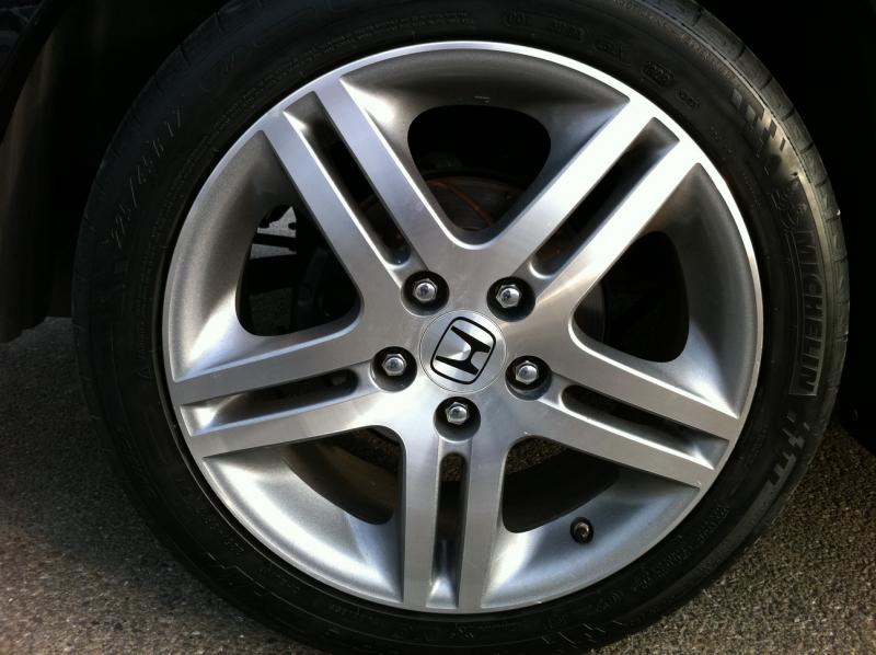

Wolfman Posted October 4, 2012 Author Share Posted October 4, 2012 (edited) Multumesc, la fel! Am stat mult in cumpana daca sa-mi iau jante de 17" pentru vara, toata lumea nu si nu, ca-s prea mici in talon gumele (225/45-17 vs. 205/55-16), ca se uzeaza mai rapid suspensia si directia, dispare confortul, etc. Inca mai cochetez cu ideea de a schimba setul de jante OEM cu care a venit masina cu unul pe 17", tot OEM, bineinteles. Diferenta de pret la gume ar fi 500 de ron in plus, ceea ce nu-i un capat de tara odata la 4 ani... Salivez insa la aderenta unor 225/45-17... Edited October 4, 2012 by Wolfman Link to comment
madkat Posted October 4, 2012 Share Posted October 4, 2012 Da, pe drumurile noastre vor uza mai tare suspensia. Ai un cm si ceva mai mic talonul la dimensiunile astea. Confortul se diminueaza pe drumuri denivelate, pe drumuri virajate masina va sta mai bine. Vor fi penalizate atat demarajul cat si viteza maxima. Riscul de a strica atat cauciucurile cat si jantele este mai mare. Am trecut prin experienta 17' si pentru a merge linistit pe drumurile noastre am "downgradat" la 205/55/16. Cu niste gume si suspensie bune si cu dimensiunea asta masina poate sa se comporte excelent. Link to comment

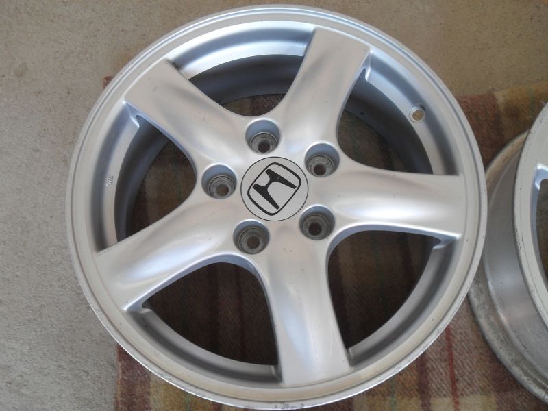

Wolfman Posted October 5, 2012 Author Share Posted October 5, 2012 (edited) Am gasit un set de ENKEI, OEM pt. Accord, ce ziceti? Maine le montez si fac o tura cu ele, sa vad cum stau pe masina, daca sunt OK le-as lua. Proprietarul le-a dat jos anul trecut pentru ca erau galagioase (WTF??) si inconfortabile pe drumuri proaste; acum a vandut masina si le vinde separat... Edited October 5, 2012 by Wolfman Link to comment
laurentziu83 Posted October 5, 2012 Share Posted October 5, 2012 Ramai linistit la 16. Am fost pana la bulgari cu un Citroen DS3 cu roti pe 17 si aveam emotii la fiecare groapa sau bumper ca fac vreo galma sau indoi vreo janta (si fac galma al naibii de repede astea cu balon mic). Pentru odata pe an cand prinzi serpentinele de pe Cheile Bicazului sau Paraul Rece merg foarte bine si rotile de 16, pentru gabaritul masinii sunt suficiente. La Type R e altceva. Link to comment
Wolfman Posted October 5, 2012 Author Share Posted October 5, 2012 Hmm, deci 2-1 pana in prezent pt. 16". Link to comment
Phonyx Posted October 5, 2012 Share Posted October 5, 2012 O masina cu un design frumos si peste catva ani,sa o stapanesti sanatos si fara evenimente.Eu am roti pe 17 si am facut cateva drumuri de Grecia cu el fara probleme,sta foarte bine pe sosea,franare excelenta.Partea cu zgomotos depinde foarte mult de tipul de anvelopa,in rest daca ai in talon dimensiunile pentru 17 eu nu as mai sta pe ganduri. Ps.Are un impact vizual deosebit cu genti pe 17. Link to comment
Wolfman Posted October 5, 2012 Author Share Posted October 5, 2012 In talonul nou nu mai scrie nimic despre anvelope, in CI sunt omologate doua dimensiuni: 205/55-16 si 225/45-17. As pune pe 17 mai mult pentru stabilitate si franare. Colegul care se plangea de zgomot pe spate avea pe ele Michelin Primacy... Link to comment
