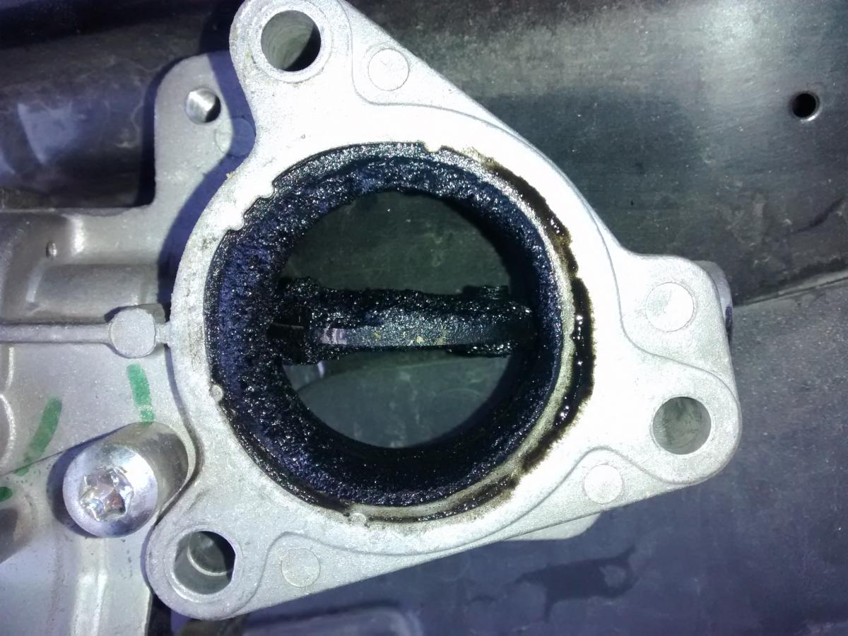

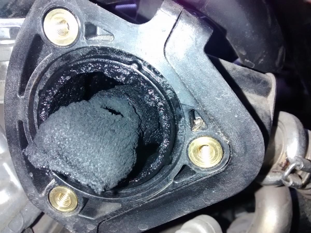

Wolfman Posted October 30, 2014 Author Share Posted October 30, 2014 (edited) GTC-ul a beneficiat de o remapare la 120 CP si 235 Nm by EDS, motorul e mult mai elastic acum, imi permit depasiri mai din scurt si parca s-a micsorat si consumul. Acelasi drum (Bacau-Bucuresti/retur) l-am facut la dus cu 5.5% consum, media orara de 74 km/h iar la intors cu 5%, media orara de 80 km/h. Inainte de remap i-am curatat admisia si EGR-ul care a fost blocat pe inchis si anulat din soft. ODO 91500 I-am luat si un set de jante de aliaj pe care le-am echipat cu anvelopele de vara: Edited October 30, 2014 by Wolfman Link to comment

Wolfman Posted November 19, 2014 Author Share Posted November 19, 2014 Pai am zis ca testul Dyno a esuat datorita scoaterii sigurantei pt. ESP, am mai zis si ca diagrama nu e relevanta, dar am atasat-o ca sa vezi prima parte a curbei de putere, pentru mine e destul de relevanta. Cat priveste uleiul, chiar sunt curios daca ramane curat cateva sute de km. La primavara demontez clapeta de admisie aer sa vad cum arata... Oricum, dupa curatarea admisiei, anularea EGR si remapare nu mai scoate fum aproape deloc, din ce-am vazut in oglinzi, n-am apucat sa merg cu alta masina in spate, sa vad clar. Link to comment

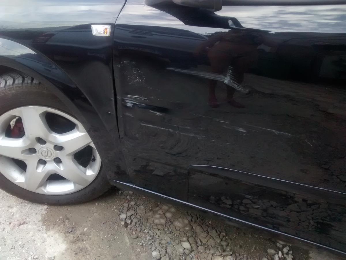

Wolfman Posted June 3, 2015 Author Share Posted June 3, 2015 In urma unei scurgeri de ulei pe la simeringul arborelui cotit dinspre distributie am schimbat asta seara cureaua, rola si simeringul buclucas, buggy-ul e iar up&running. Am facut in week-end-ul trecut peste 200 km, in ritmul asta depasesc rulajul anual al Hondei. I-am luat si anvelope A/T noi, urmeaza sa le montez la iarna. Accordul mi-a fost lovit in parcarea de la Kaufland de unul care nu s-a asigurat la iesirea cu spatele din parcare, urmeaza sa intre in service (bara fata de schimbat, aripa stanga + portiera stanga fata de vopsit, plus ceva maruntisuri pe sub bara de schimbat). Opelul se apropie de 100 k, nici o problema. Link to comment
