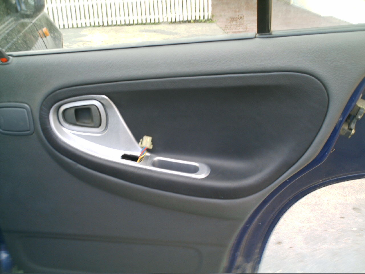

neonne Posted June 8, 2005 Share Posted June 8, 2005 zi-mi si mie cat te-a costat tapitarea usilor si pielea <{POST_SNAPBACK}> mie mi le-a facut un prieten cu pielea lui si i-mi ia vreo 500.000 pe toate 4 usile. Piele e adevarata din italia, piele care se pune pe volane momo. el lucrand la fabrica la momo. Link to comment

neonne Posted June 14, 2005 Share Posted June 14, 2005 vad ca a iesit marfa...crezi ca daca incerc cu imitatie de piele iese ok? cum a procedat tipul? a lipit peste tapiteria existenta? sau a inlocuit-o cu totul? acum, off topic, as vrea sa te intreb cum ai procedat cu ornamentele de plastic de pe usi, vad ca sunt argintii...le-ai vopsit? daca da, cum ai procedat? te rog spune-mi cum ai facut, pe mine ma intereseaza sa fac asta tuturor componentelor de plastic de la interior... <{POST_SNAPBACK}> cred ca si cu imitatie iese ok, tipul a dat tapiteria veche jos cu tot cu burete, a ramas doar plasticul si a lipi pielea pe plastic, cu manerele de la usi si din fata si spate le-am vopsit cu spray cu vopsea si peste am dat cu spray lac pentru vopsea pe plastic. Link to comment

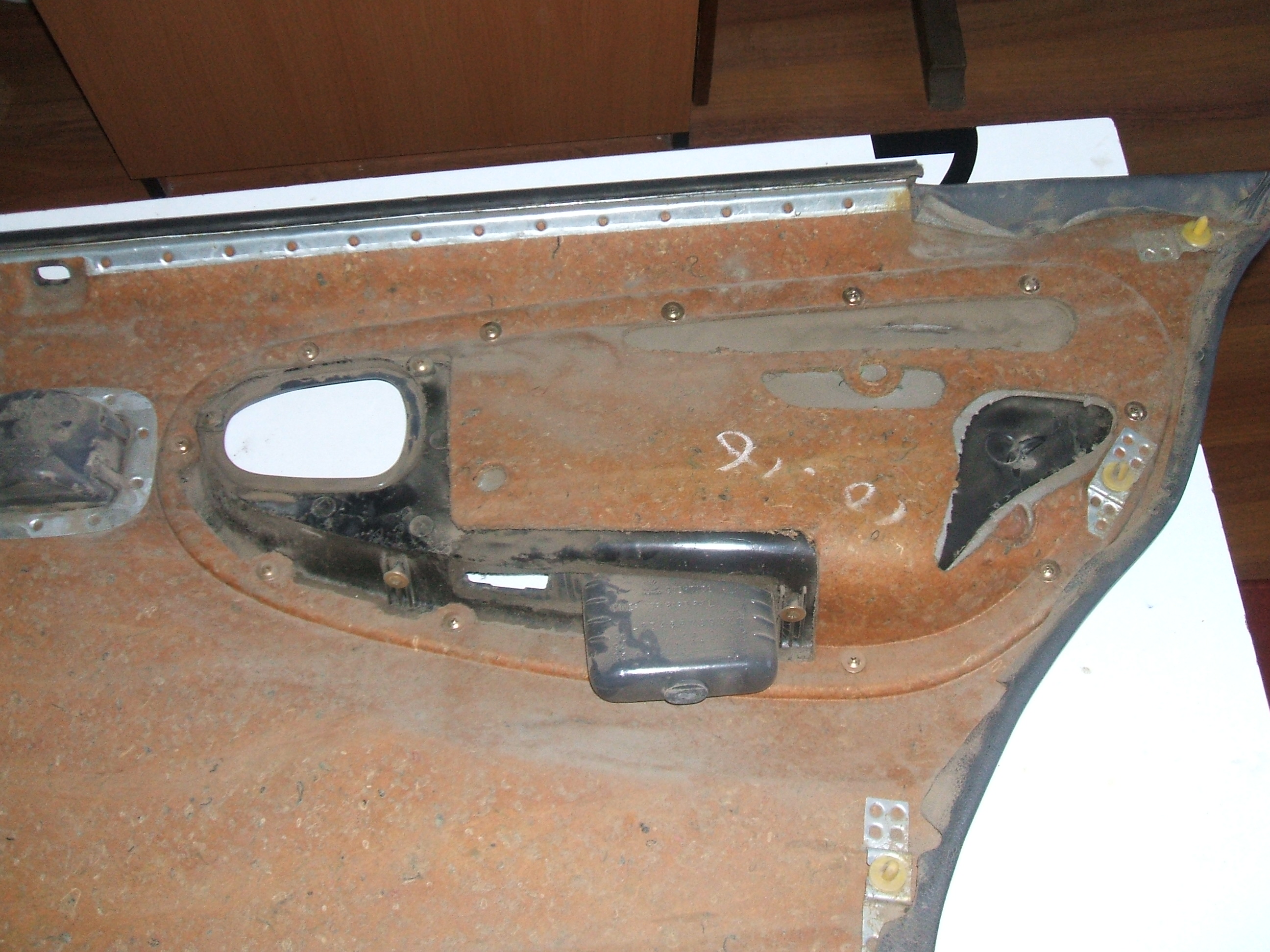

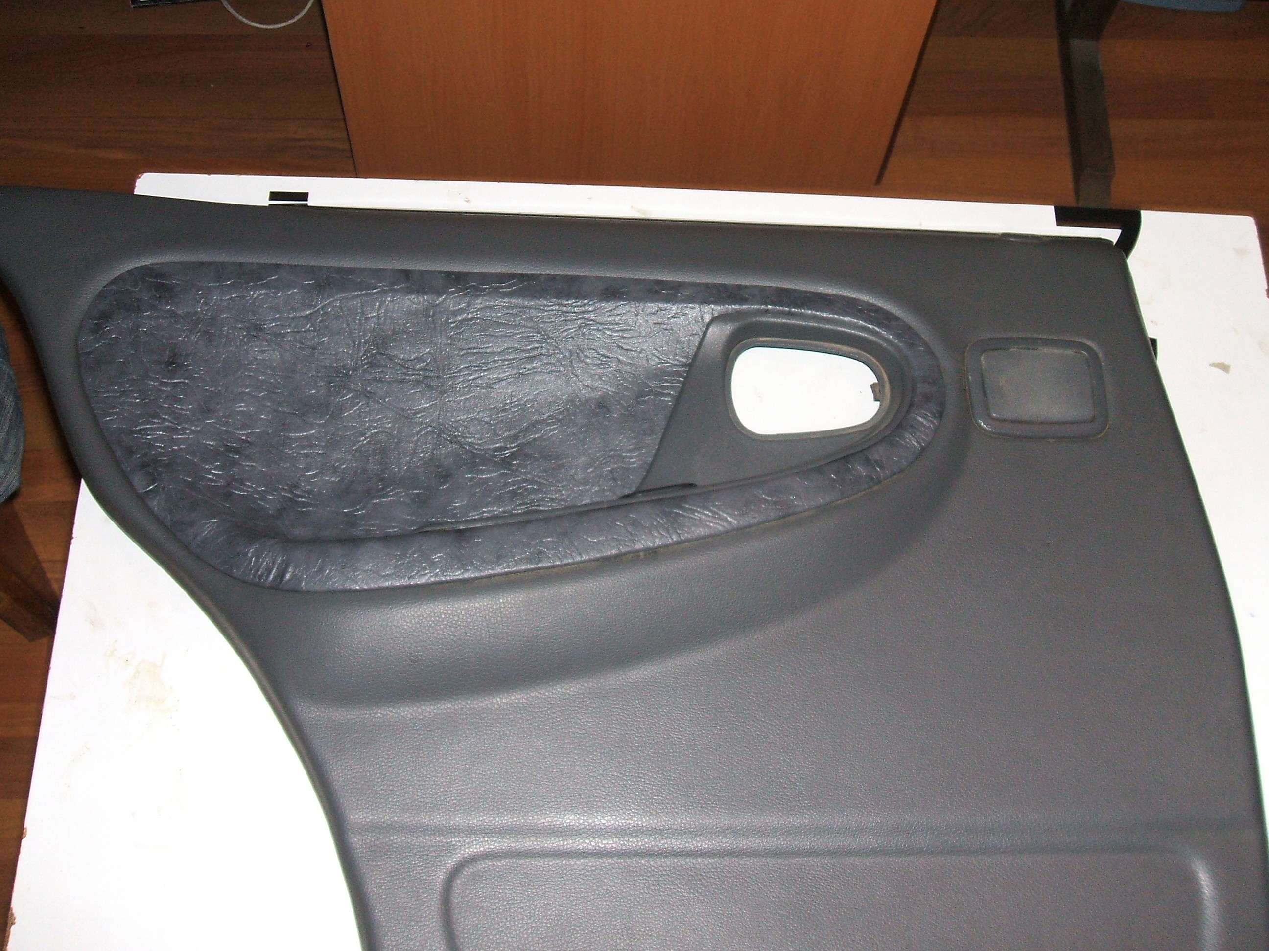

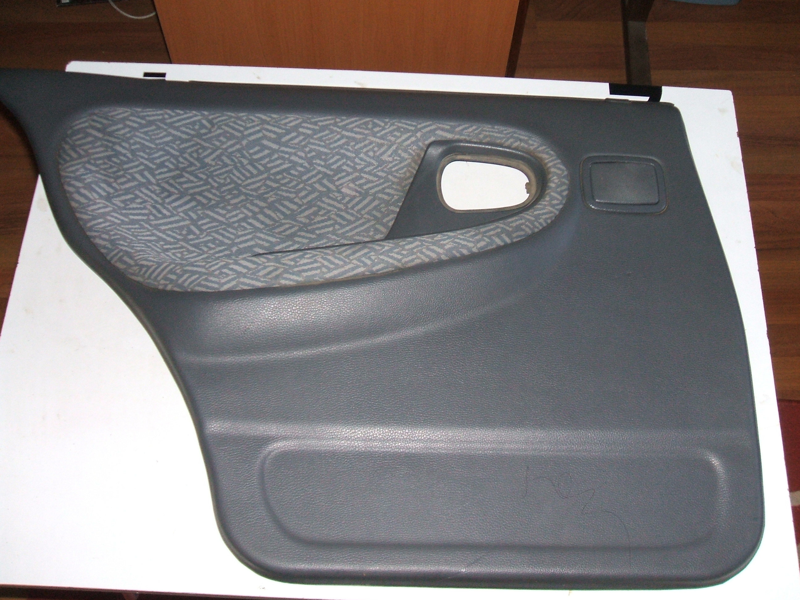

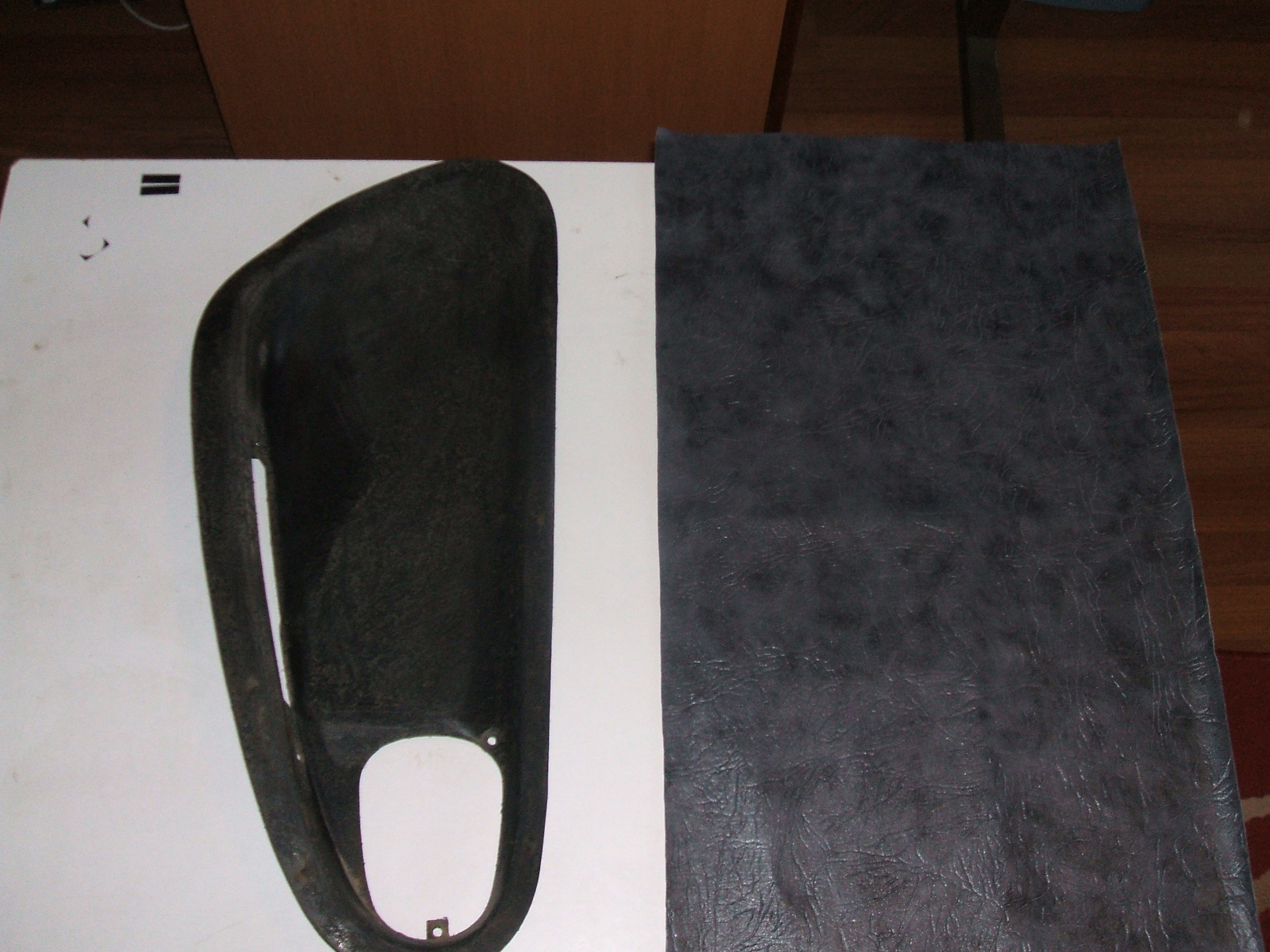

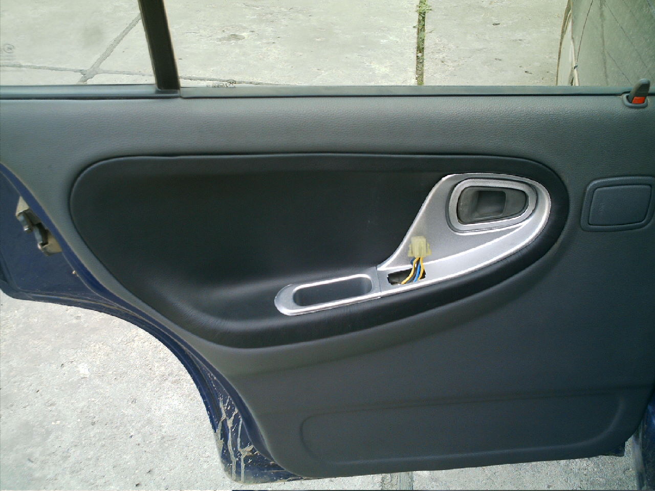

Posesor_Cielo Posted March 8, 2007 Share Posted March 8, 2007 Etapele sunt simple si cu materiale potrivite (multa rabdare) puteti scapa de tapiteria veche si prafuita de pe usi 1.Scoateti fata de usa cu grija; - la usile din spate nu exista suruburi in schimb o sa gasiti niste cleme, cleme care daca nu ai grija se rup foarte usor - la usile din fata gasiti 3 suruburi destul de vizibile (la usa din dreapta mai este un surub in cotiera). 2.Aveti grija cum scoateti comutatoru pentru geam 3.Dupa ce ati demontat fata de usa o sa vedeti ca partea cu materialu este prinsa cu ajutorul a 12-13 surubele, demontatile cu grija si nu le pierdeti 4.Curatati materialu, inclusiv buretele, folosind ceva ascutit sau daca aveti calm un smilgher 5.Aplicati prenandezu pe ambele suprafete, lasati cateva minute sa se usuce, dupa care fiecare cum il duce capu 6.Ca sa nu se creeze cute intindeti cat puteti materialu insa aveti grija sa nu-l rupeti Am postat si niste poze pentru cei care nu inteleg ce au citit, si poate o sai ajute la ceva. Bafta si sa auzim numai de bine Link to comment
