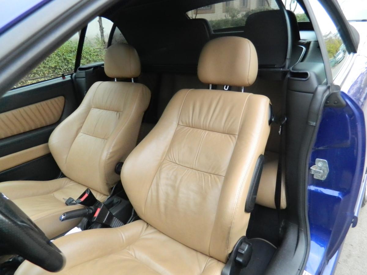

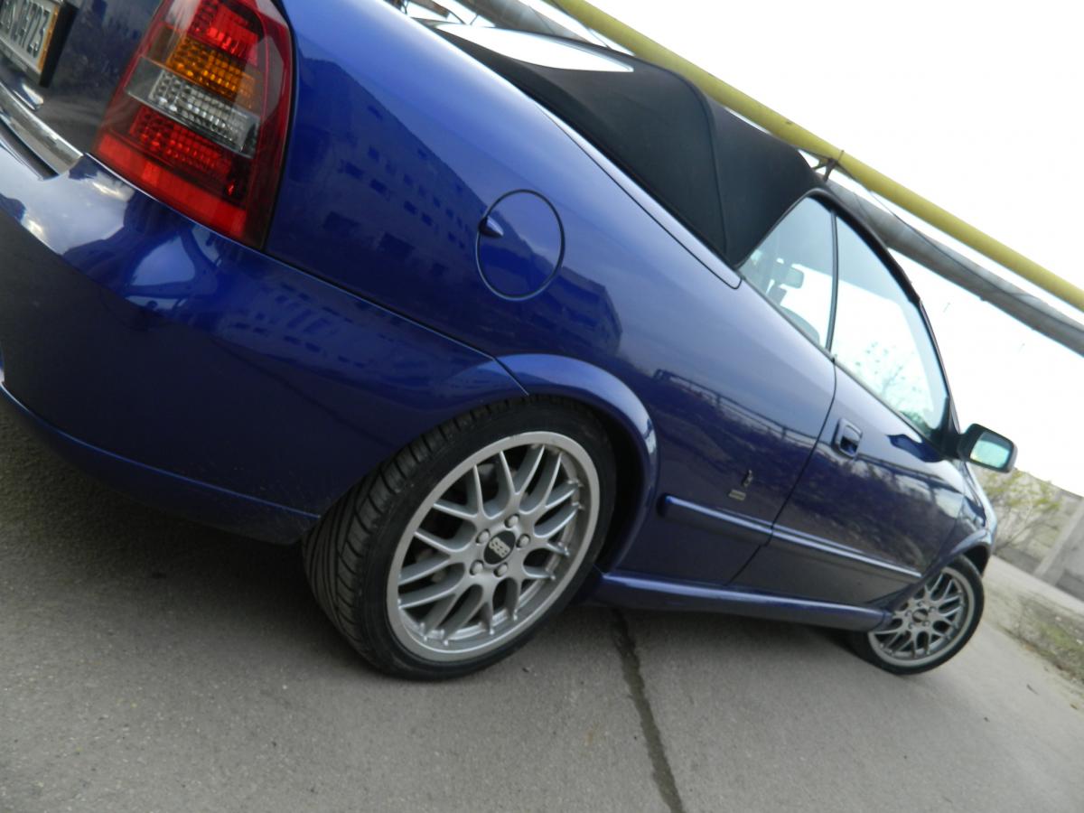

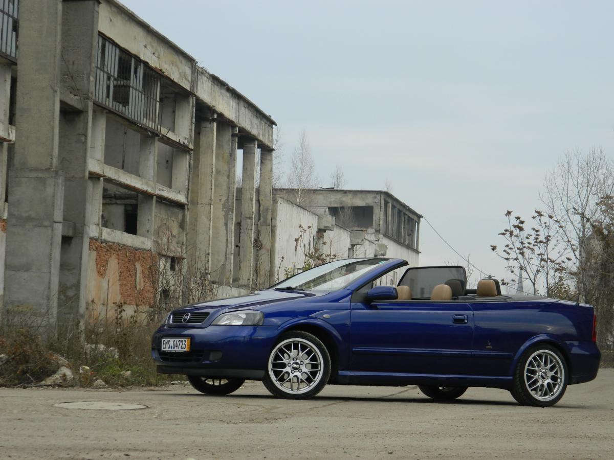

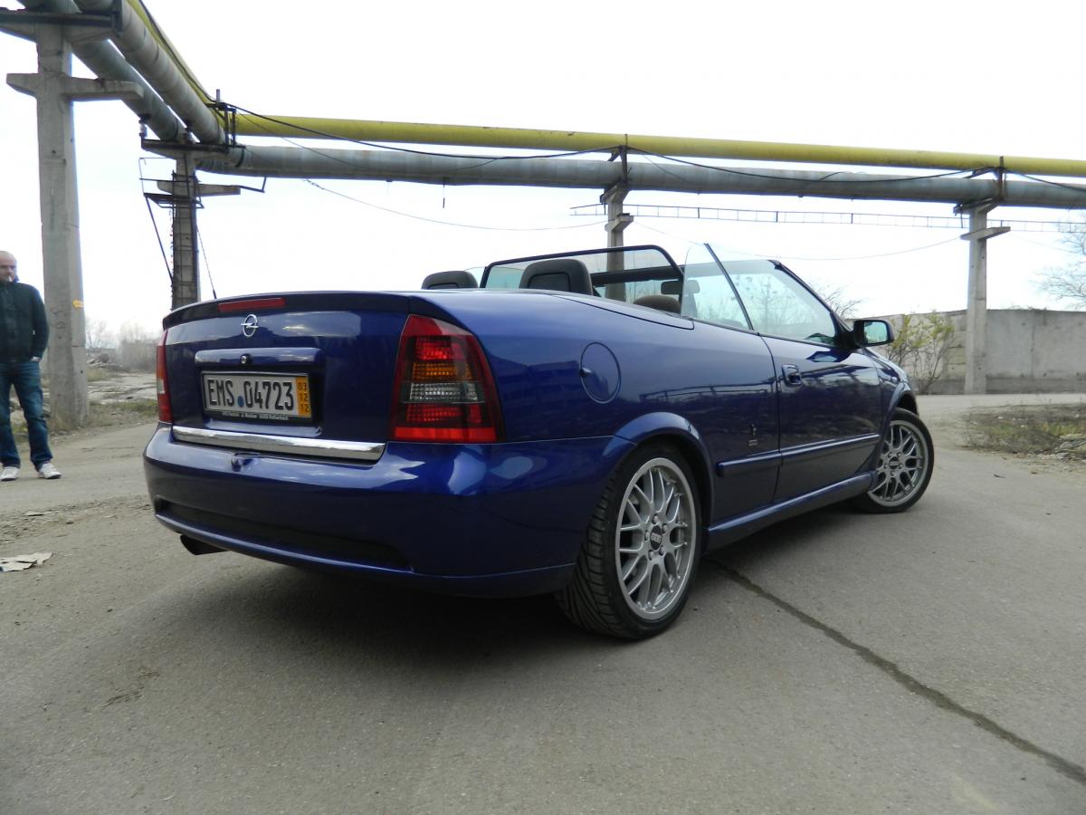

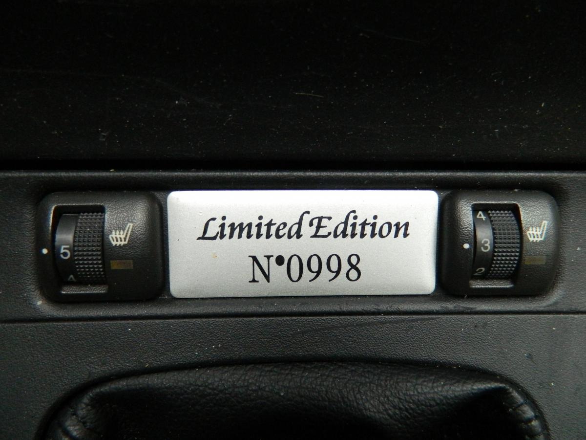

uskt2005 Posted December 2, 2012 Share Posted December 2, 2012 Povestea ei incepe cam asa...De acum 4 ani cand am mers prima data cu o masina pe coasta de sud a Frantei mi-am dorit o decapotabila...Dar cum pana acum finantele s-au canalizat spre cealalta masina pe care o am... nu am avut posibilitatea de a lua una...De vre-o 3 luni am tot cautat un bertone decapotabil la un pret corect dar cu anumite cerinte si cum nu am gasit in tara nimic sa-mi placa am inceput cautarile si pe afara... acum o saptamana mi-am gasit ceva masini pe care sa le vad si luni am plecat la drum... dupa ce am vazut una neagra care nu a avut acel ceva...am ajuns la aceea care avea sa ma aduca acasa fara mari probleme 2.000 de km...V-o prezint pe SKY...Este editia limitata de 90 de ani bertone, care a venit din fabrica cu anumite dotari mai speciale...Dintre ele ar fi: Culoarea asta altastra cu perla in ea, interiorul de piele bej -baroniu, jatele BBS pe 17", grila fata cu insertie cromata, praguri si presuri personalizate, nuca schimbator aluminium lookCa dotari are asa: Climatronic, scaune de piele cu incalzire, ABS, ESP, cred ca si TC, dar nu-s sigur, geamuri si oglinzi electrice, boxe bose sau faital (nu sunt sigur inca de care sunt dar se aud bestial), cd-player, volan sport de piele cu comenzi, nuca schimbator sport, deflector de vant si altele...Motorul este Z18XE, desi mi-as fi dorit un 2,0 nu am gasit nimic ok altceva la bani/calitate.Stiti povestea cu masinile din Germania: Nu bate/nu troncane nimic pe ea.Alte detalii o sa mai dau pe parcurs...Si gata cu palavragia...POZEEEEEEEEEE Link to comment

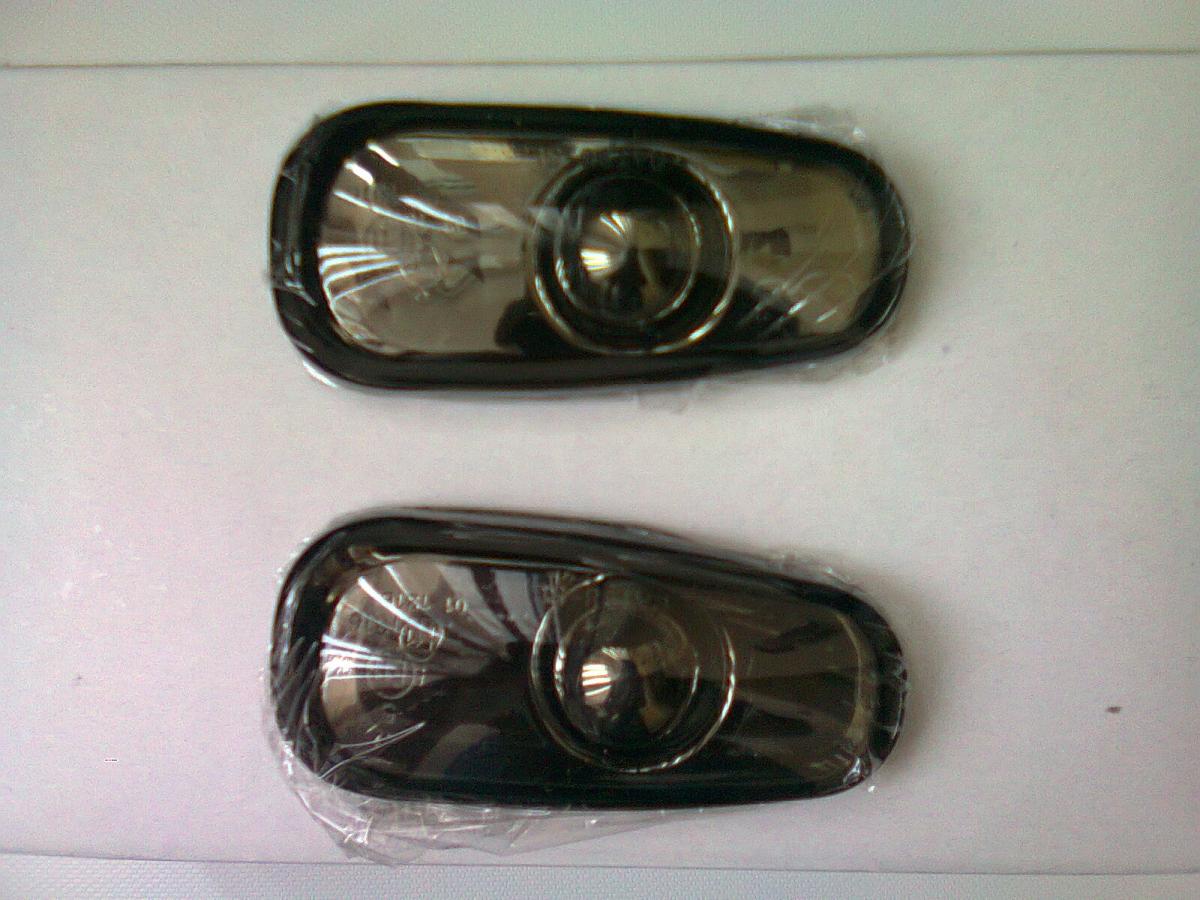

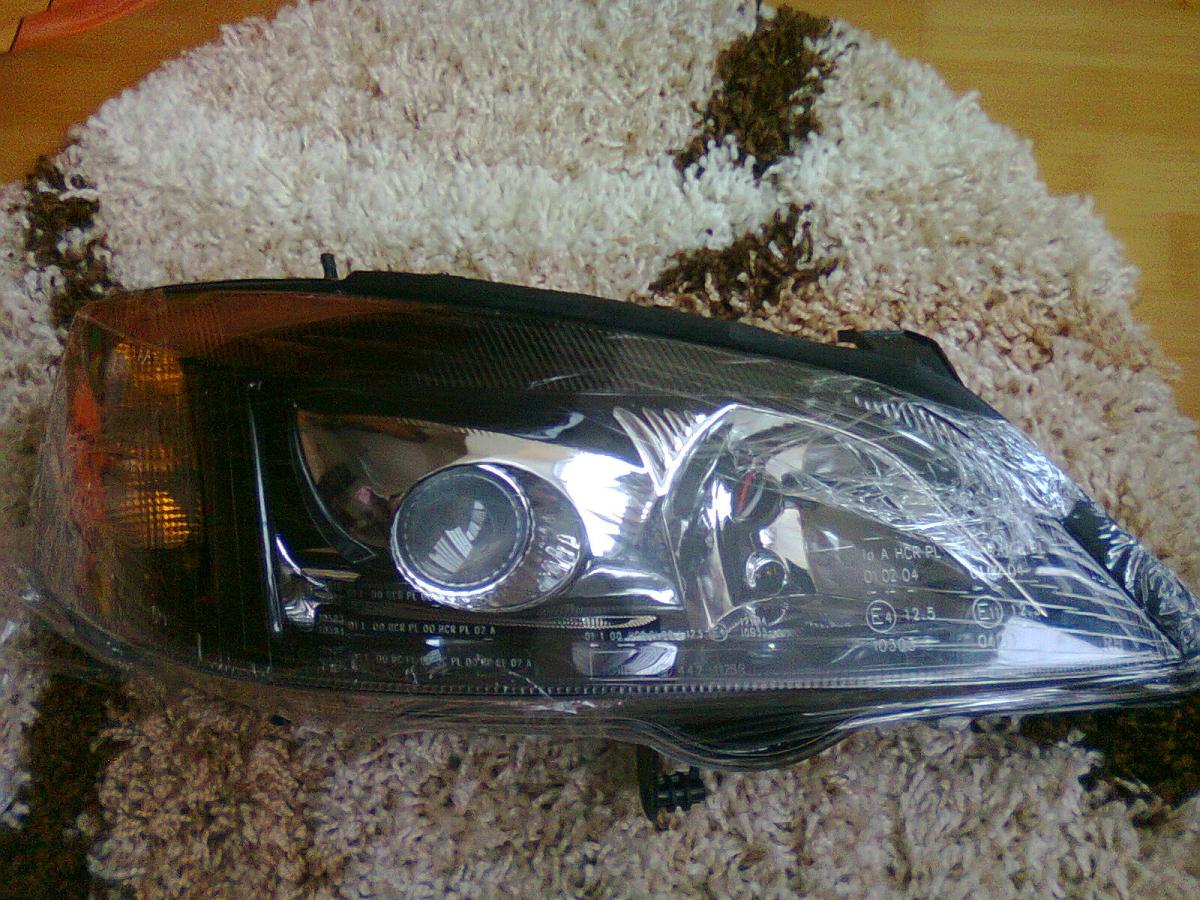

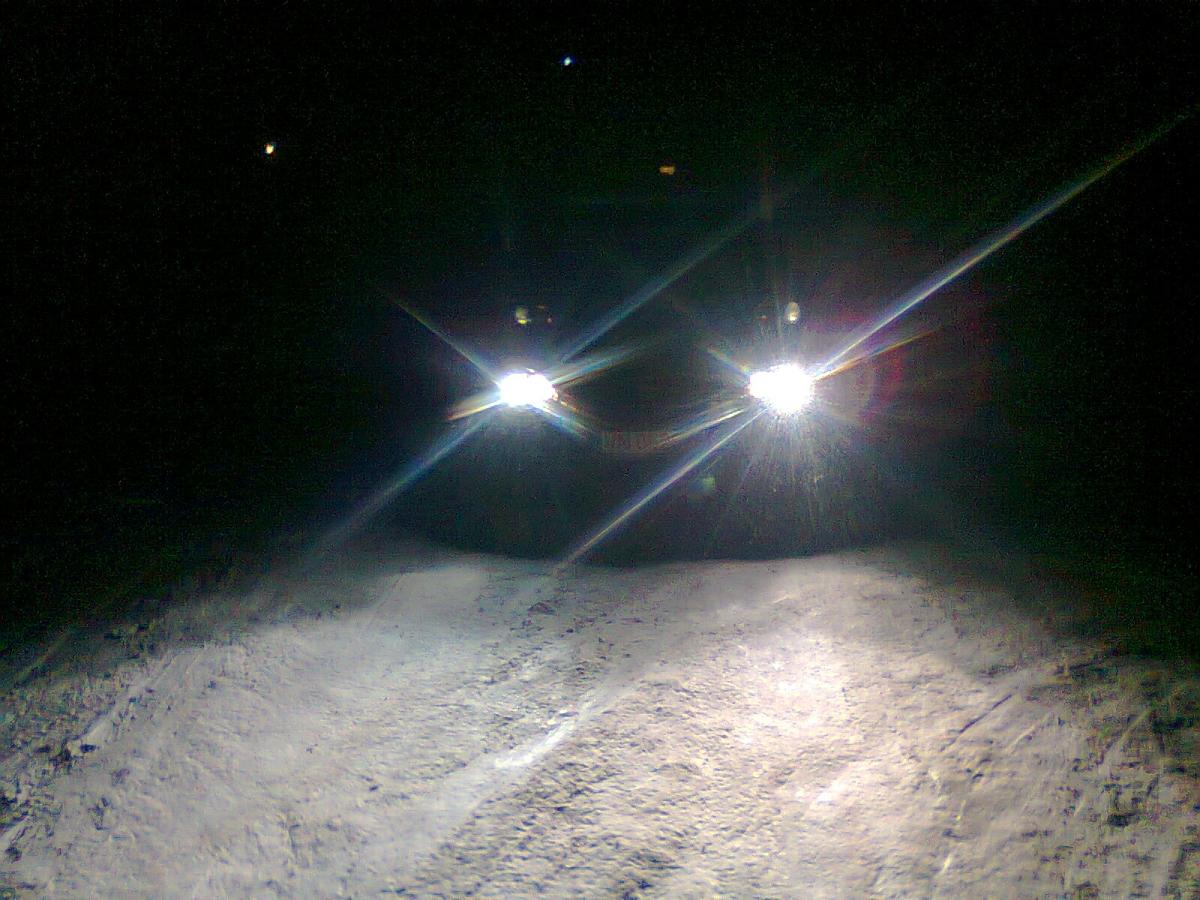

uskt2005 Posted December 14, 2012 Author Share Posted December 14, 2012 Ne pregatim de xenon...luand faruri cu lupa Si daca tot am dat comanda in germania pentru ele am luat si un set de lucasuri semnalizare aripa sa se potriveasca cu farurile Link to comment

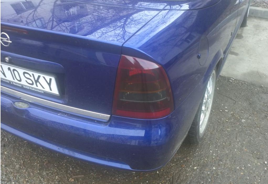

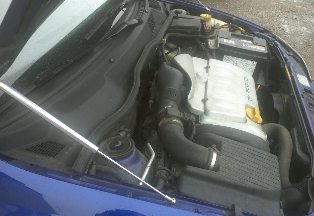

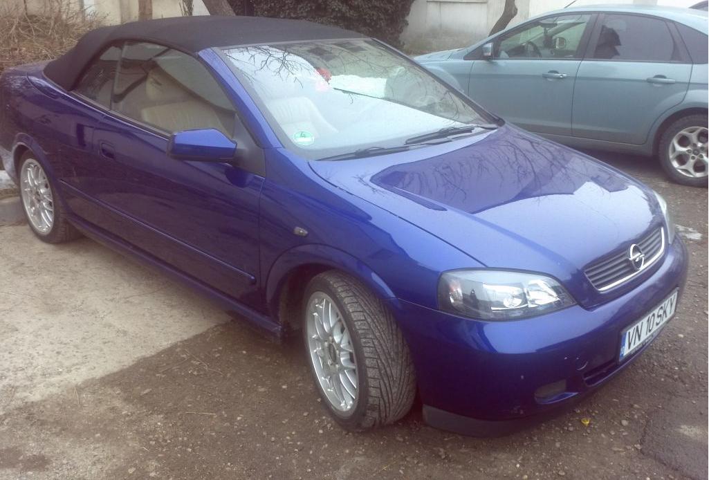

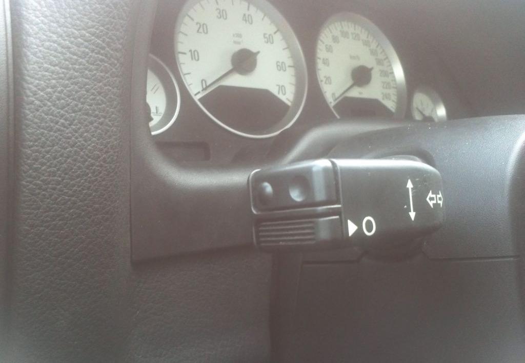

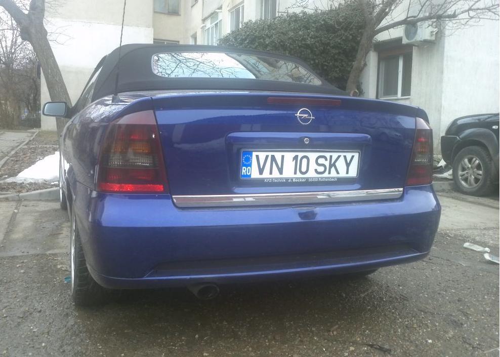

uskt2005 Posted February 27, 2013 Author Share Posted February 27, 2013 N-am mai postat nimic pe aici... Intre timp s-a lucrat la masina... Pt ca avea segmentii de ungere blocati din cauza celei mai proaste combinatii (ulei prost+km multi facuti cu el) am decis sa ii fca o "revergorare"... Asadar am schimbat : Segmenti, simeringuri+ghiduri supape, toti cuzinetii - toate Kolbenschmit toate simeringurile (am mers pe Reintz) inclusiv cel de la cutie(cu ocazia asta am verificat si ambreiajul care este super ok), distributie (contitech+INA) si toate celelalte necesare unei astfel de operatiuni. Am bagat ce se gasea cel mai bun pe piata si asta s-a regasit in pretul per total al pieselor... cca. 2.000 ron Daca tot a stat atat de mult in service, am avut timp si posibilitatea de a mai face ceva modificari: Am montat Cruise-controlul si computerul de bord, farurile si xenonul de 55w cu becuri D2s si 4300k, amortizoarele pentru capota, verificat si completat uleiul la sistemul de decapotare. Pe faruri am pus folie transparenta de protectie si pe stopuri folie foarte putin smoked De aprox 2 saptamani am scos-o pe strazi si merge ca o masina noua A... si i-am pus numere negre... Ceva poze: Link to comment
