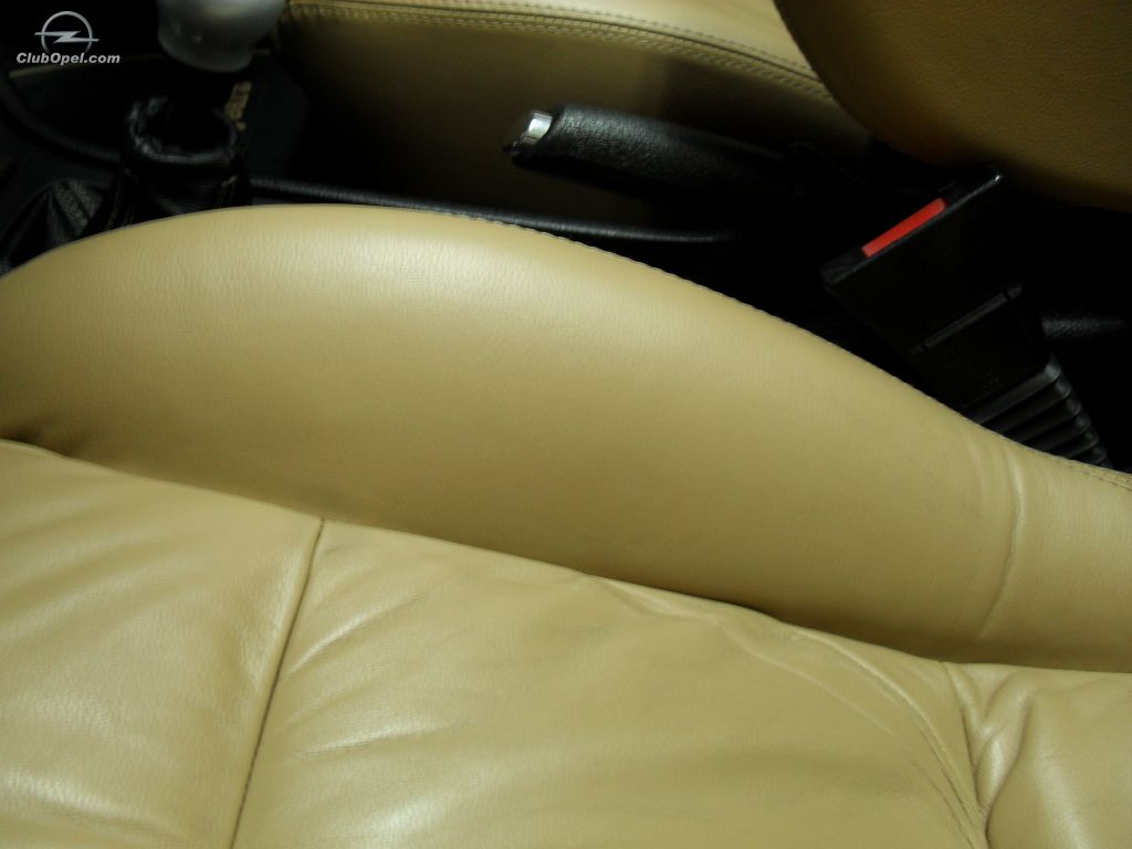

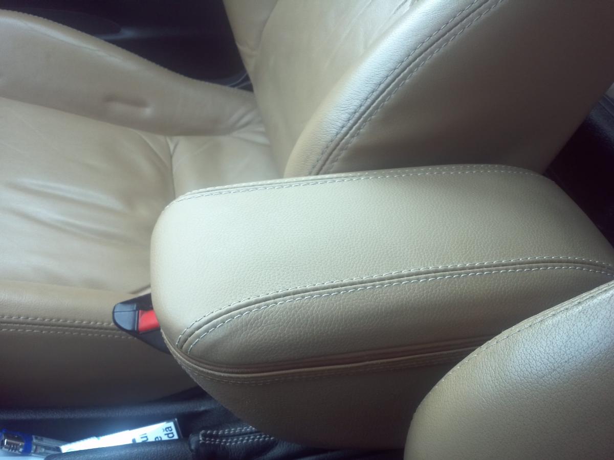

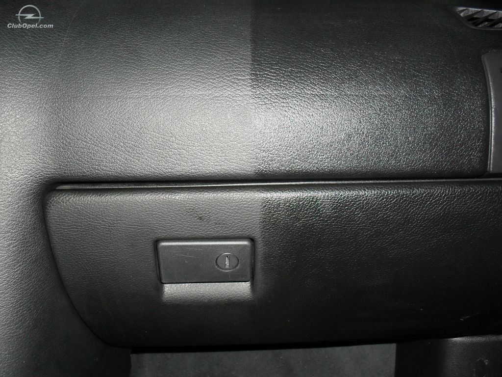

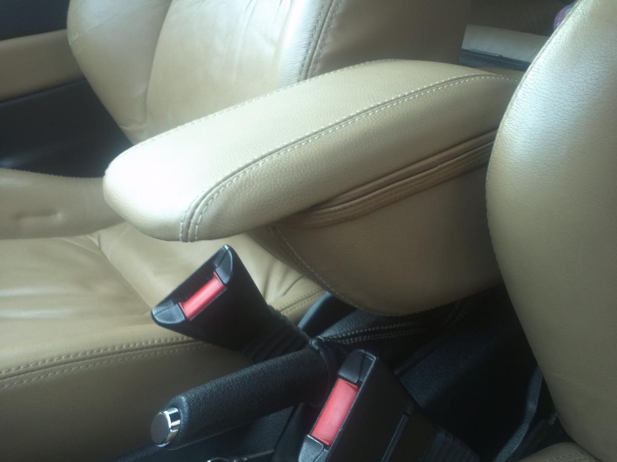

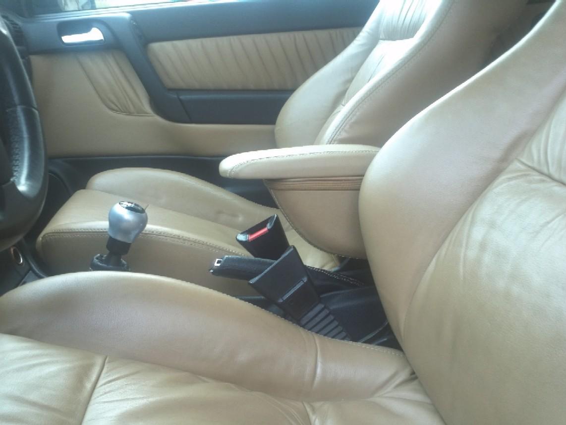

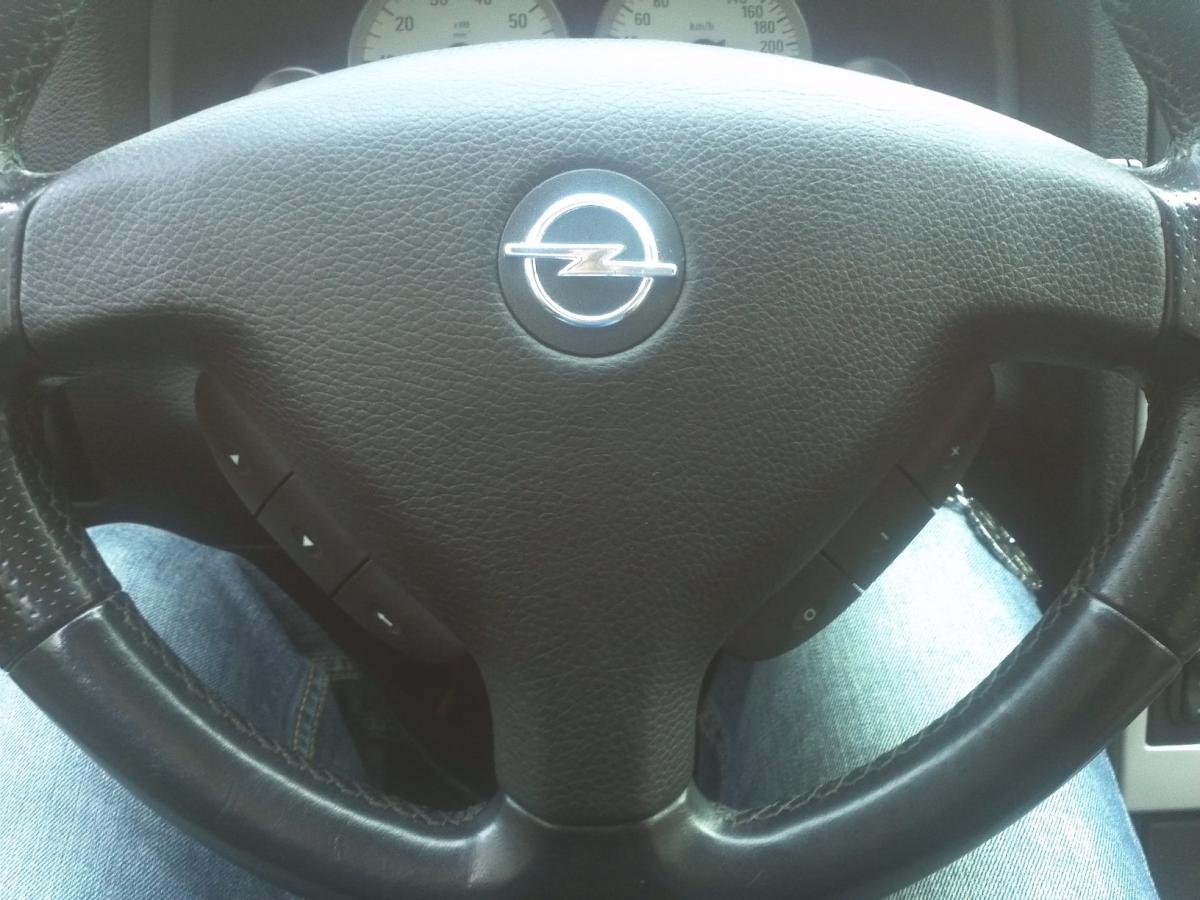

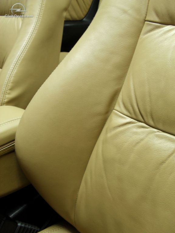

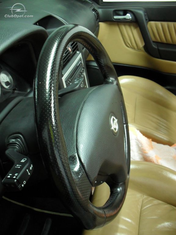

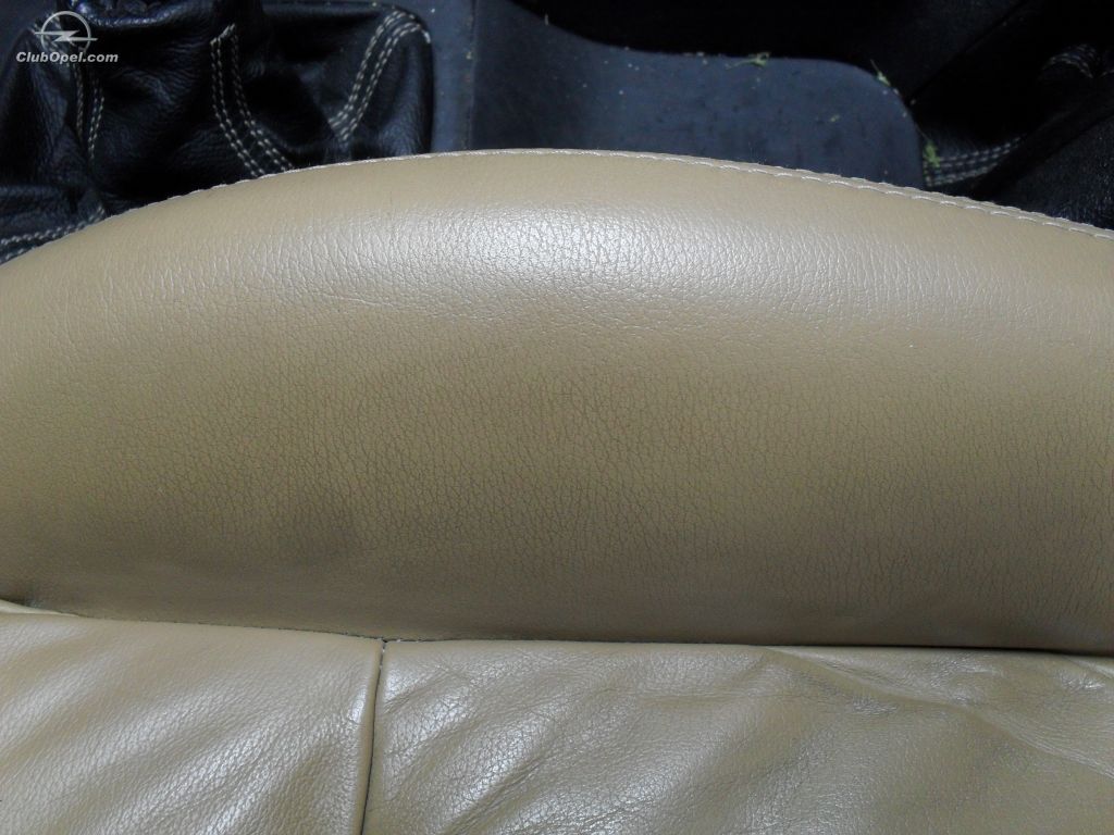

uskt2005 Posted April 11, 2013 Author Share Posted April 11, 2013 (edited) Gata, am reusit sa pun si cotiera care in prealabil a fost inbracata in piele la culoarea interiorului, si am mai imbracat si capacul de airbag cu piele pt a preveni distrugerea butoanelor de la claxon(problema f des intalnita la astra g), s-a folosit pt asta o piele care se rupe foarte usor, tocmai pt a fi in caz de Doamne fereste! functional airbagul. Poze: Edited April 11, 2013 by uskt2005 Link to comment
KumKum Posted April 11, 2013 Share Posted April 11, 2013 Ai facut proba sa vezi daca sare airbagul? Link to comment
ches Posted April 12, 2013 Share Posted April 12, 2013 (edited) Mda, nu se pune nimic pe airbag, plasticul ala e facut sa se rupa intr-un anume fel, iar pielea, chiar daca se rupe usor este posibil sa nu se rupa unde trebuie...sau doamne fereste sa ti-o de-a peste fata, ceea ce ar fi echivalent cu un pumn zdravan in figura - nas rupt samd. Mai bine iei un volan de astra de la dezmembrari si il ai de rezerva... Edited April 12, 2013 by ches Link to comment

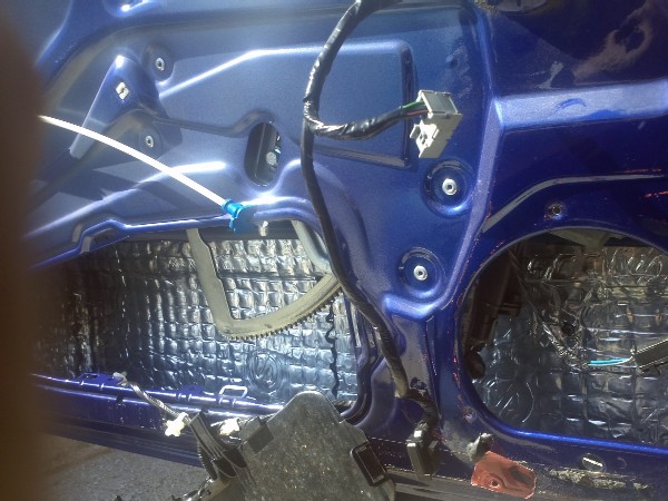

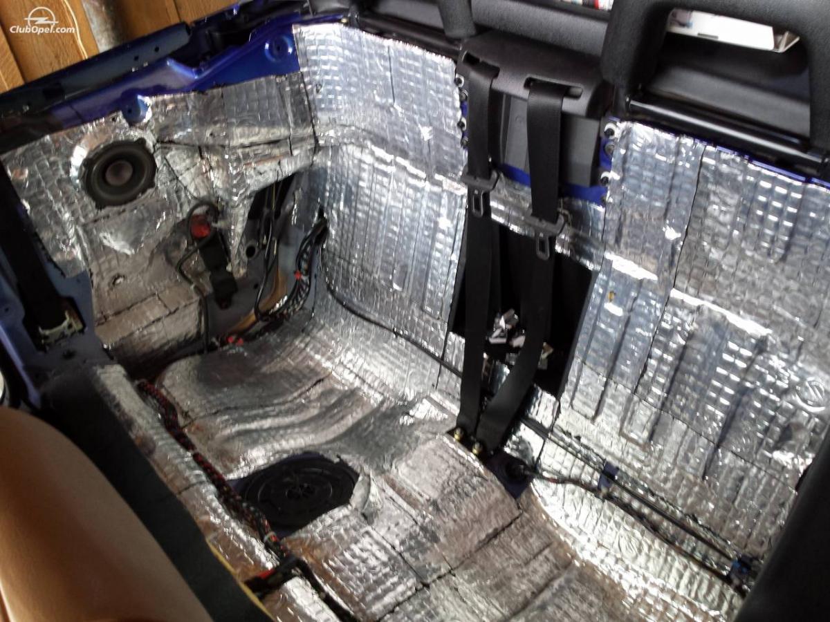

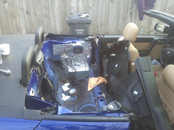

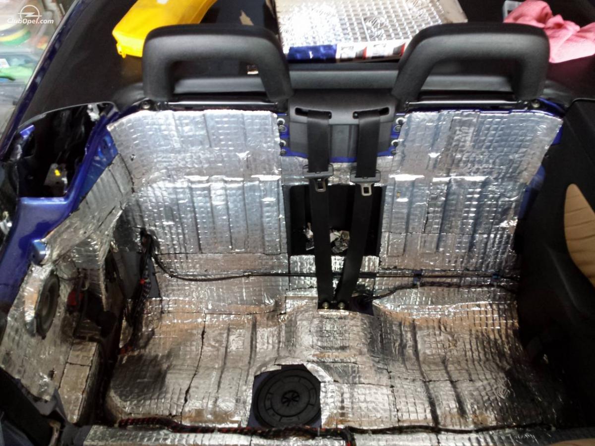

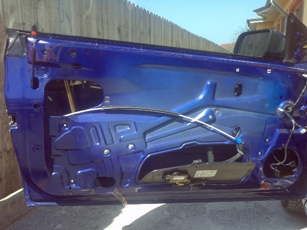

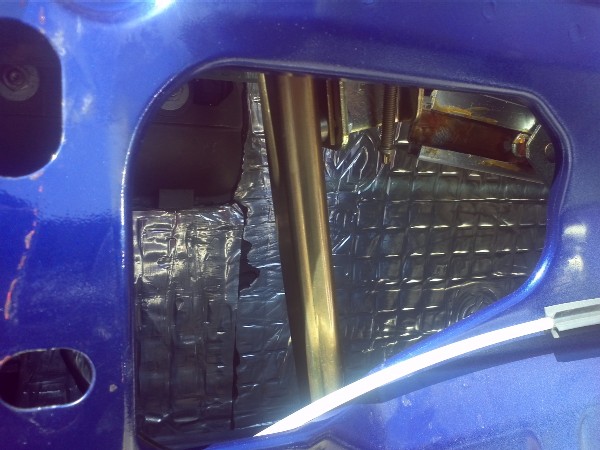

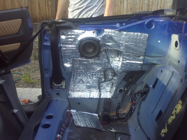

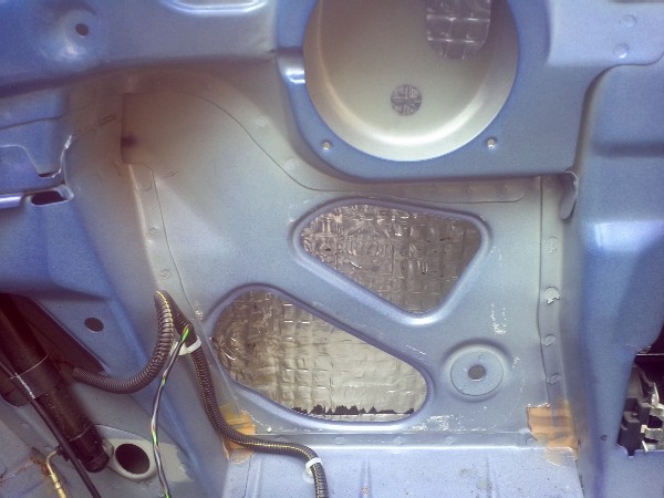

uskt2005 Posted April 22, 2013 Author Share Posted April 22, 2013 S-a muncit din greu in weekendul ce a trecut...S-a lasat cu degete taiate, cu haine pline de bitum, dar... la final satisfactia este peste toate cele de mai devreme...In alta ordine de idei, am facut insonorizarea la usile fata vineri, si sambata pe spate...Ca timp au fost necesare 6 ore pline pentru fata, si pentru spate vre-o 8 ore deoarece a fost mult mai dificil decat pe fata deoarece a trebuit demontat mai mult din masina - bancheta, fete usi, macara geamuri cu tot cu geamuri , s.a.m.d., dar pana la urma i-am dat de capat si am terminat ce mi-am propus pt momenent.Va urma in viitorul apropiat sa fac si portbagajul si aripile spate si podeaua in interior.La cealalta masina am folosit in trecut aluband pentru insonorizare, dar cum acesta s-a scumpit nejustificat de mult, am luat Silent Coat care este cu 15 lei/mp mai scump decat alubandulDiferente ce le-am observat intre aluband si Silent Coat sunt:- nu pute (alubandul iti da un miros neplacut in masina vre-o 2 saptamani)- folia de aluminiu este mai groasa la Silent Coat- stratul bituminos se lipeste mai bine la Silent Coat- rigidizeaza tabla mai bine Silent Coat-ul- Silent Coat insonorizeaza cu siguranta mai bine, acum nu se mai aud pietrele care lovesc in contraaripa spate.Astea le-am remarcat in prima faza, dar cu siguranta mai sunt si alte diferente.Ceva poze: Link to comment
madkat Posted April 22, 2013 Share Posted April 22, 2013 Efectul este foarte fain. Eu am facut la fosta Alfa - la JTD treaba asta - si urmeaza sa o fac si la V6-le actual. Cu Aluband, si tot a fost ok - si nu am avut probleme cu mirosul neplacut in masina... Iar Bora am luat-o deja complet antifonata - cu o chestie pe nume STP sau asa ceva... Downside-ul este ca, daca ceva se strica prin usa trebuie sa tai tot sau cel putin zone din anifonare, sa poti interveni... Link to comment

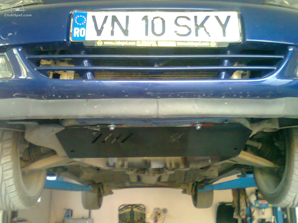

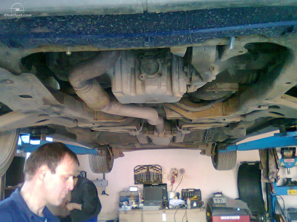

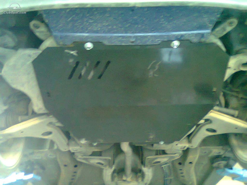

uskt2005 Posted April 23, 2013 Author Share Posted April 23, 2013 O noua imbunatatire care la drumurile romaniei noastre este un MUST HAVE... scut metalic Link to comment
Dj_Dark Posted April 23, 2013 Share Posted April 23, 2013 Auzi bre da' masina asta ce euro e? PS Cat are scutul ala grosime? Link to comment
uskt2005 Posted April 23, 2013 Author Share Posted April 23, 2013 Este euro 4, cred ca de 2 sau 2 jumate e scutul, nu stiu exact, oricum mai gros decat ala original, ca am si de ala pe aia alba... Link to comment

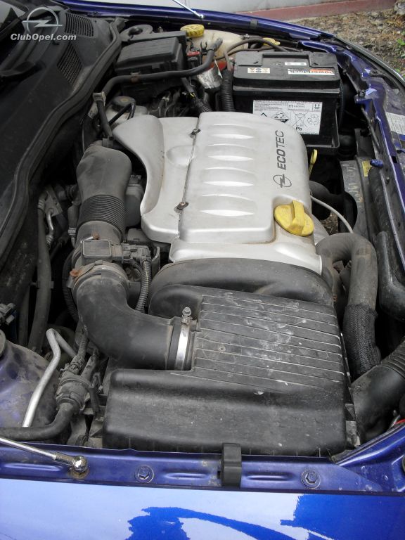

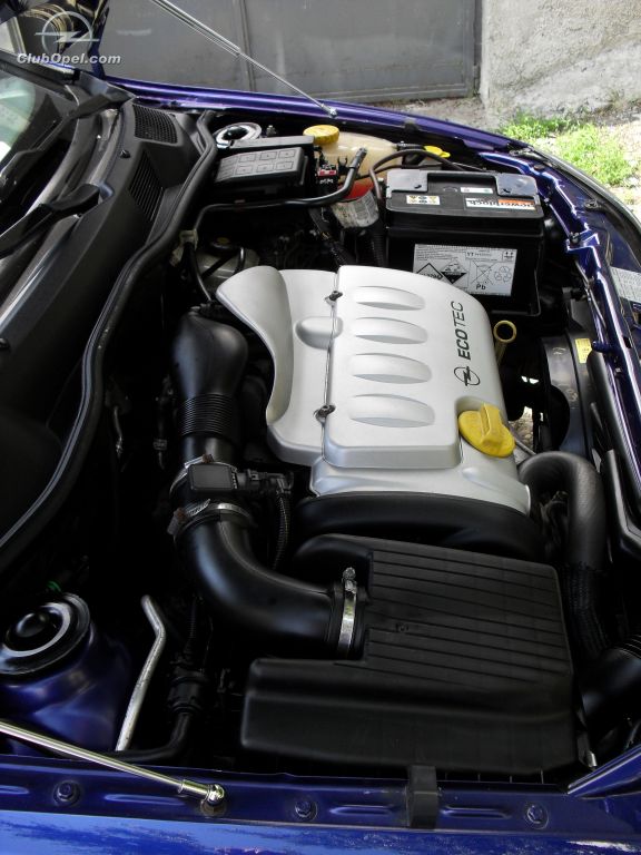

Dj_Dark Posted April 24, 2013 Share Posted April 24, 2013 Intrebam fiindca e cam cheala evacuarea aia, nu tu catalizator, nu tu sonda de dupa... Link to comment
uskt2005 Posted April 24, 2013 Author Share Posted April 24, 2013 Are si catalizator si 2 sonde, prima sonda impreuna cu cat-ul se afla la iesirea din motor(unde vin serpii), iar a doua sonda este dupa racordul flexibil in spatele baii de ulei, si de aia nu prea se vede Link to comment

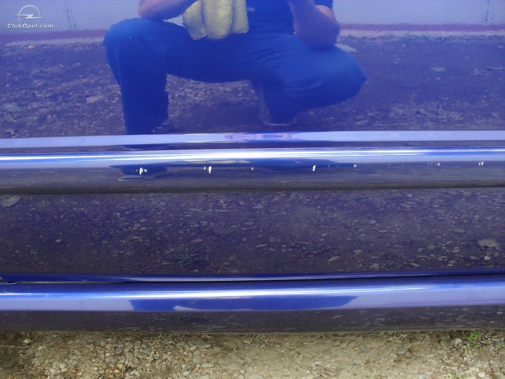

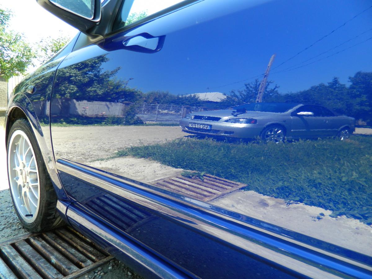

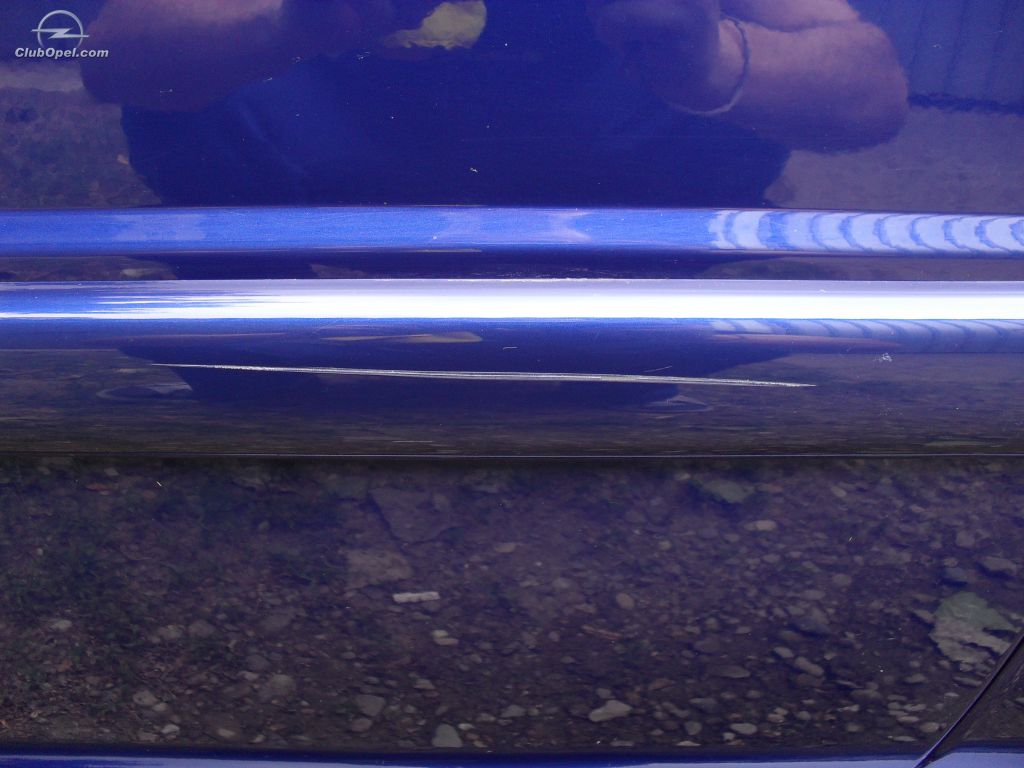

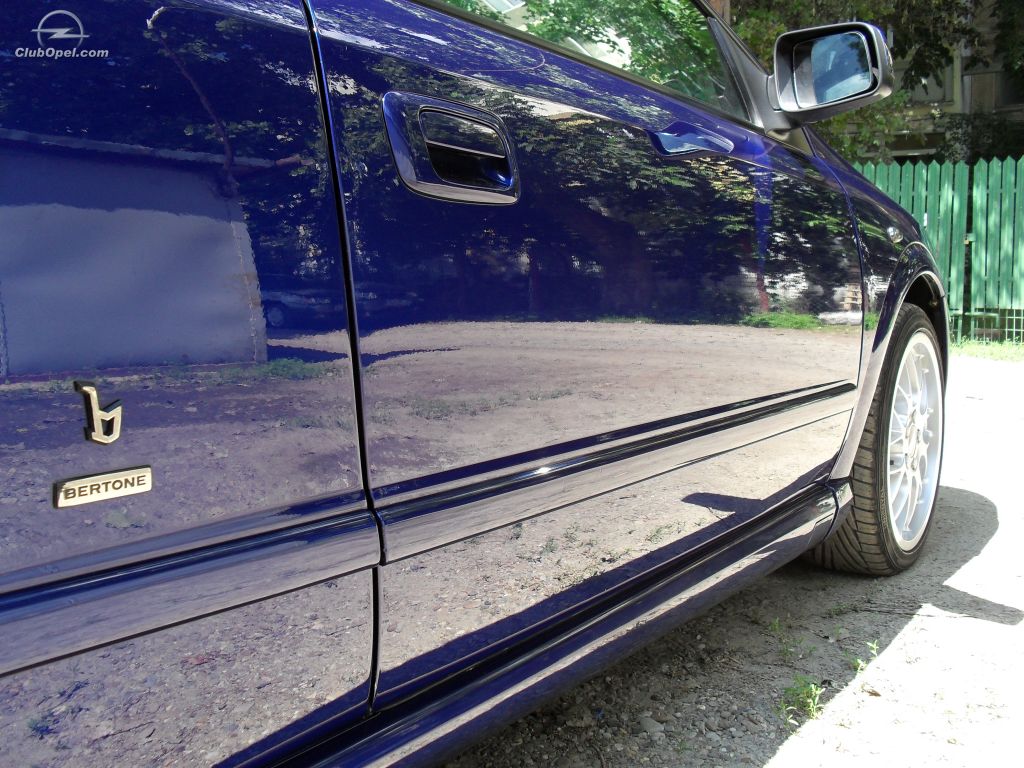

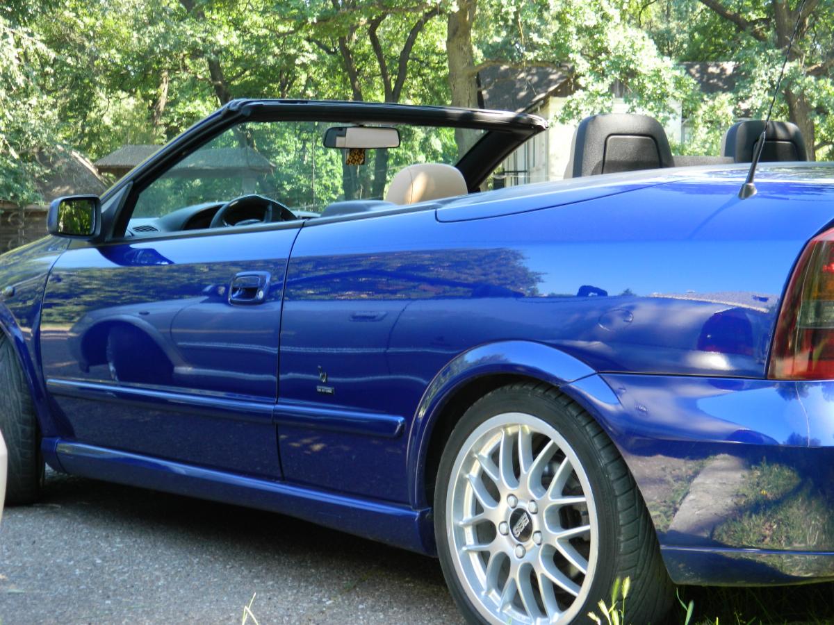

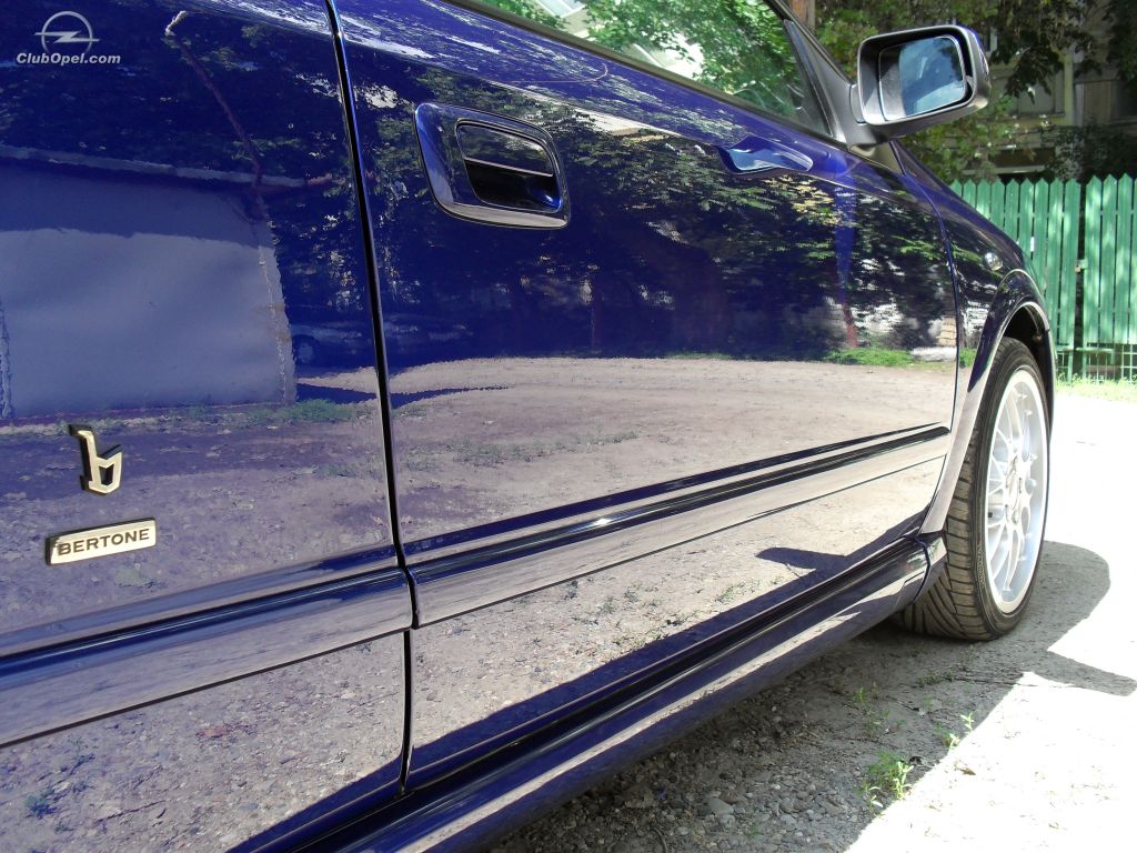

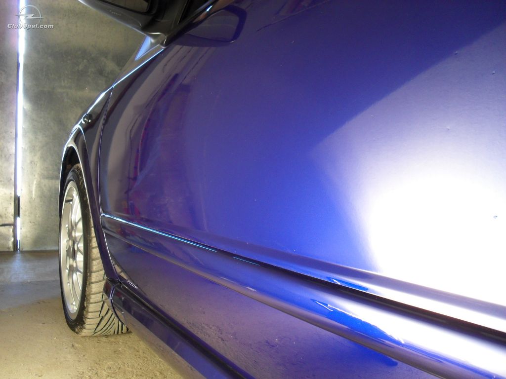

uskt2005 Posted August 13, 2013 Author Share Posted August 13, 2013 Intre timp masina a fost si pe la un salon de infrumusetare la Galati, asta pe la inceputul lui iunie, unde s-a facut un detailing total din bara-n-bara Ce poze de atunci si la putin timp dupa Inainte - dupa Poze de final Link to comment
zeneseu Posted August 13, 2013 Share Posted August 13, 2013 (edited) Treaba buna...doar ca...i-a scapat un loc... Edited August 13, 2013 by zeneseu Link to comment
Dj_Dark Posted August 13, 2013 Share Posted August 13, 2013 (edited) @zeneseu L-ai terminat, gata, ia lupa acum PS Fain dar...ceva nu se leaga. Cred ca trebuie putin mai jos masina, macar pe fata. Edited August 13, 2013 by Dj_Dark Link to comment
Banderas_232003 Posted August 13, 2013 Share Posted August 13, 2013 (edited) Masina super "clean". Ii statea bine la plimbarea de seara in Neptun pe 29-30 Iunie Edited August 13, 2013 by Banderas_232003 Link to comment
uskt2005 Posted August 14, 2013 Author Share Posted August 14, 2013 )) tare asta... da, asa este am fost prin zona in acel weekend Link to comment

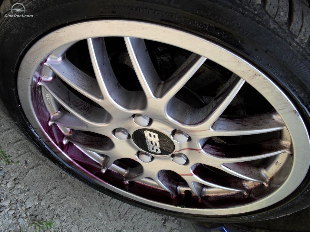

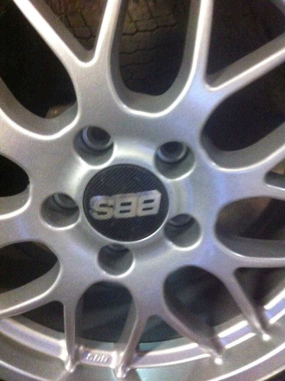

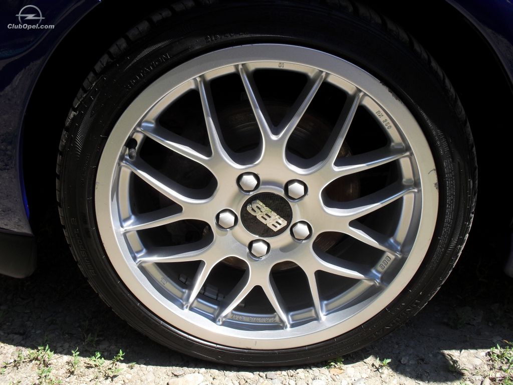

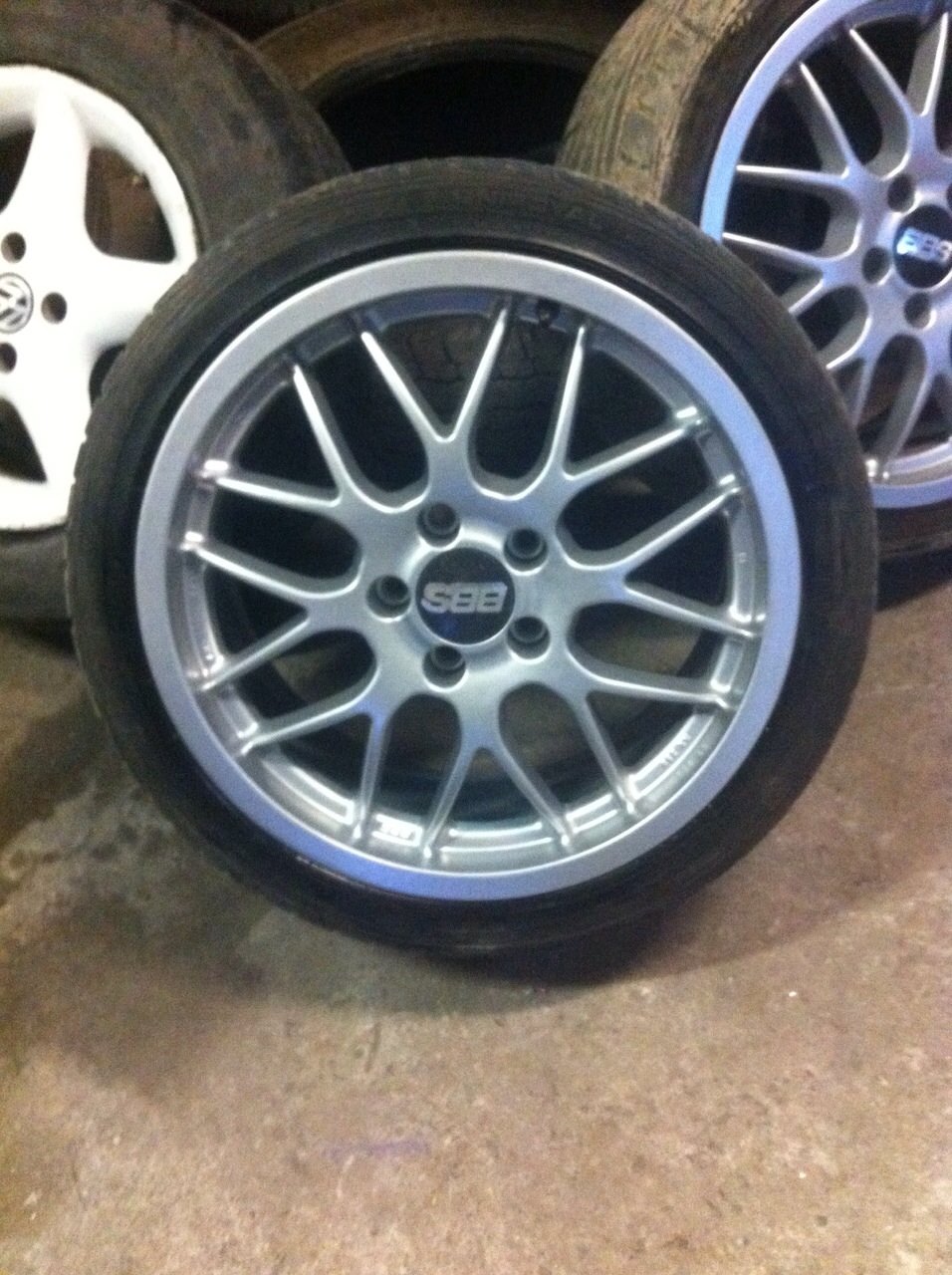

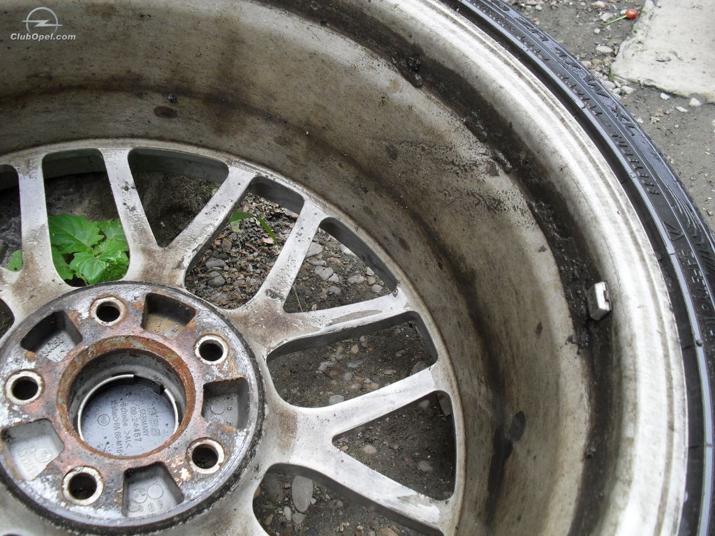

uskt2005 Posted January 22, 2015 Author Share Posted January 22, 2015 Update: Intre timp am terminat insonorizarea masinii si in aceasta iarna am dus jantele la reconditionat: Indreptat/sablat/vopsit in camp electrostatic/echilibrat. Poze: Poze cu masina la primavara cand iese la lumina din garaj Link to comment
gabrieladrian.miron Posted January 22, 2015 Share Posted January 22, 2015 salut. unde ai dus jantele la reconditionat? Link to comment
uskt2005 Posted January 23, 2015 Author Share Posted January 23, 2015 La Pake in București. Il găsești si pe fb Link to comment
