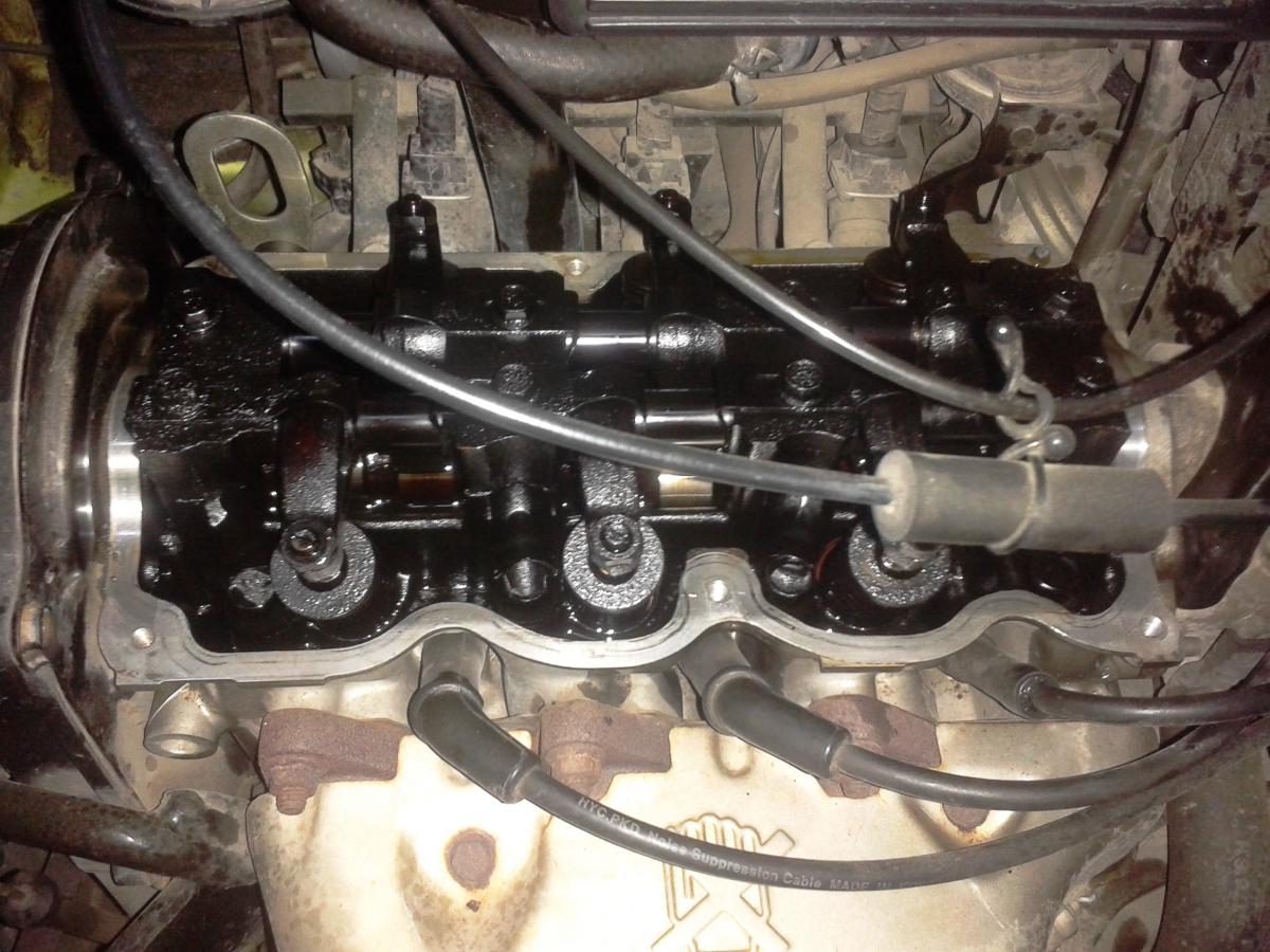

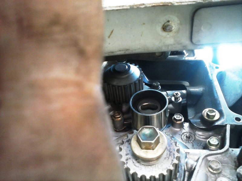

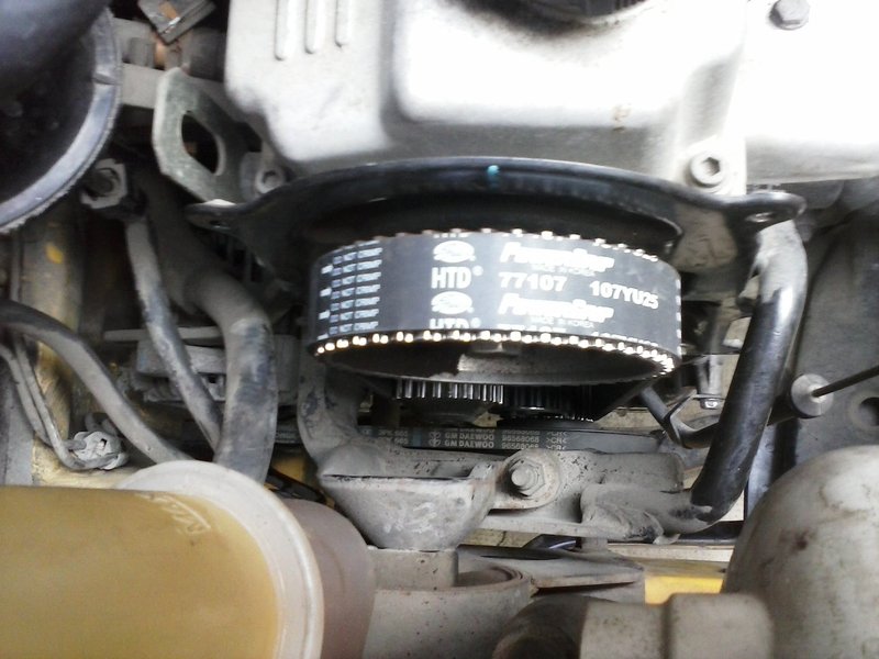

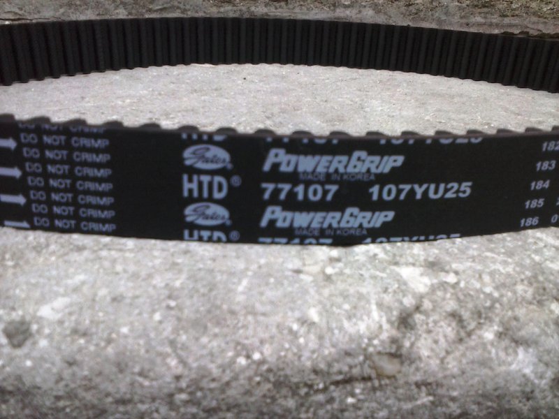

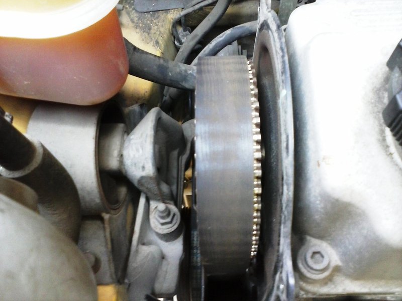

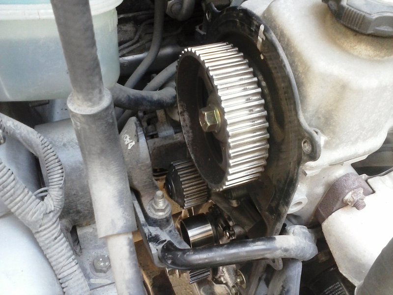

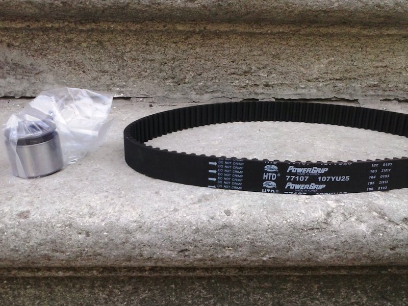

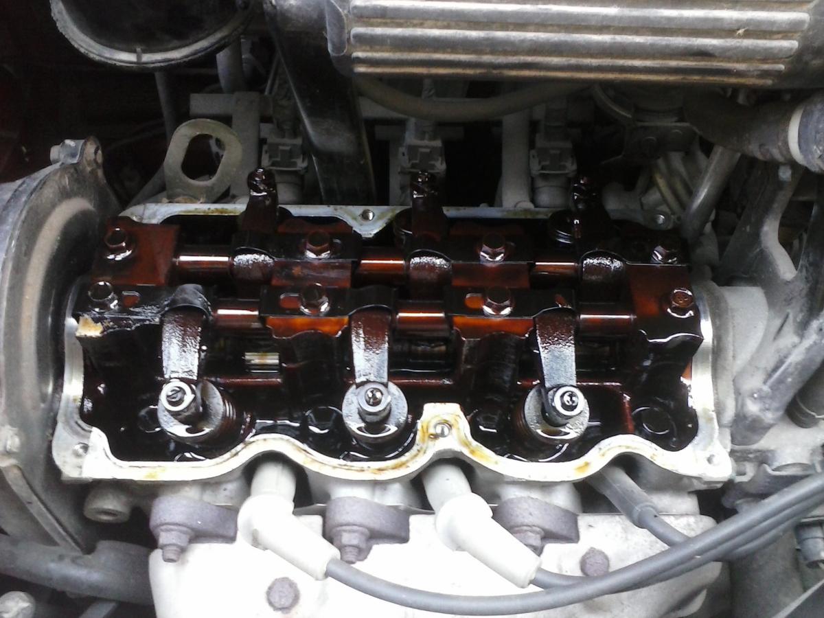

buburuza vesela Posted August 21, 2013 Author Share Posted August 21, 2013 (edited) -Cosmetizare & curatire zona culbutorilor + inlocuire garnitura. -Inlocuire curea distributie. 150 ron cu deplasare inclusa, Inainte si dupa : Edited August 21, 2013 by buburuza vesela Link to comment
Pepinno Posted August 23, 2013 Share Posted August 23, 2013 Ca si idee sau intrebare...ce se intampla cu rezidurile ce rezulta in urma curatarii interioare ale motorului ; chiuloasei?...pun aceasta intrebare deorece tind sa cred ca se vor deplasa spre baia de ulei ,acolo depunandu-se...ma intereseaza metoda ta deoarece lucrez in domeniu si daca e intereseanta o pot pune si eu in aplicare...multumiri Link to comment
buburuza vesela Posted August 25, 2013 Author Share Posted August 25, 2013 Salut Pepino , Metoda folosita de mine este folosita de foarte mult timp dar foarte rar sau spre deloc pusa un aplicare de foarte multe service-uri. Nu fac nici-o aluzie deoarece nu cunosc procedeul folosit de tine. Nu utilizez alte soiuri de solutii care se baga in motor pentru curatare (la cele care sunt pe piata ma refer) ci banala motorina (0.5l) si 5-7 min. de functionare a motorului inainte de golire. Valoarea reziduala v-a tinde spre 0 iar uleiul nou se mentine cutat mai mult timp. In momentul golirii masina este inclinata pe partea pasagerului pentru o golire cu randament ok. De obicei clientii care vor inlocuire de garnitura capac culbutori schimba si uleiul, deci este momentul propice pentru curatarea zonei culbutorilor si a componenetelor motorului la interior cu motorina. Daca ti se pare ok, o poti folosi... rezultatele sunt maxime iar sunetul motorului mult mai silentios dupa aceasta operatie. Vb. O seara buna. Link to comment

ches Posted August 27, 2013 Share Posted August 27, 2013 Am facut si eu curatarea impreuna cu Tudor la Matizul meu si merge f bine. Dupa curatare am mers cu masina 2-300km si apoi am fost la Pepinno unde am curatat si baia de ulei. Dupa fiecare curatare am schimbat uleiul si filtrul de ulei. Mie mi-a venit ideea curatarii dupa ce am deschis busonul de umplere si am vazut ce e acolo - comparabil cu ce e in filmuletul asta: . Cum nu vroiam sa ma murdaresc singur pe maini si imi era si putin teama, am apelat la Tudor.Practic Tudor nu face exact ca in film pentru ca nu a dat jos tot ce era acolo - a curatat foarte bine cu o surubelnita ce era grosier, apoi carpa, perie de sarma, iar carpa, periuta de dinti samd. Intre operatiuni a folosit un spray de tip carb cleaner si niste benzina. Eu m-am ocupat de capac intre timp pentru ca aveam chef sa ma murdaresc. La sfarsit a pus garnitura noua, a pus capacul la loc, am turnat niste motor flush si am lasat motorul sa mearga la relanti cateva minute. Dupa aceea am schimbat uleiul vechi si filtrul. Am mers 200-300km cu masina (mergea bine) si ca sa fac treaba ca lumea am fost la Andrei care mi-a curatat baia de ulei si a schimbat din nou uleiul si filtrul. De fiecare data am folosit GM 10W40. Pentru motorul din imaginile puse de Tudor (al meu era muuult mai rau) probabil ca motor flush-ul era suficient, dar daca clientul a vrut sa fie curat ca-n palma... Pot sa spun cu mana pe inima ca dupa operatiune motorul este mult mai silentios si merge mai "curat", chiar si maestrul Pepinno a apreciat sunetul motorului ceea ce spune multe . Asa ca daca sludge-ul e o problema, solutia este foarte buna si relativ ieftina. Eu il recomand pe Tudor pentru seriozitate, modul de lucru si preturile bune. Eu l-am contactat in urma anuntului si feedback-ului pozitiv de la clienti de pe alt forum, nu dau nume ca sa nu fac reclama. Link to comment

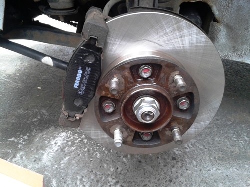

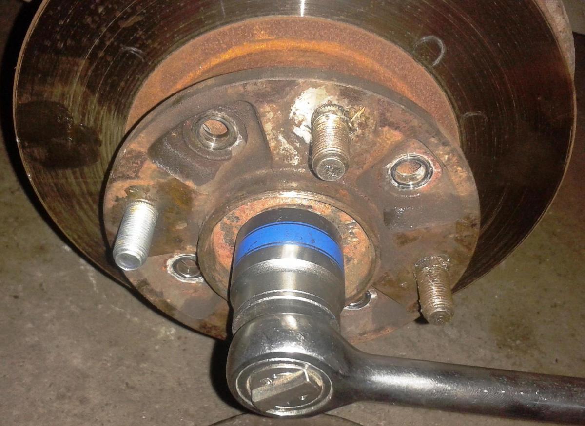

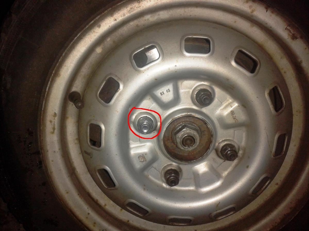

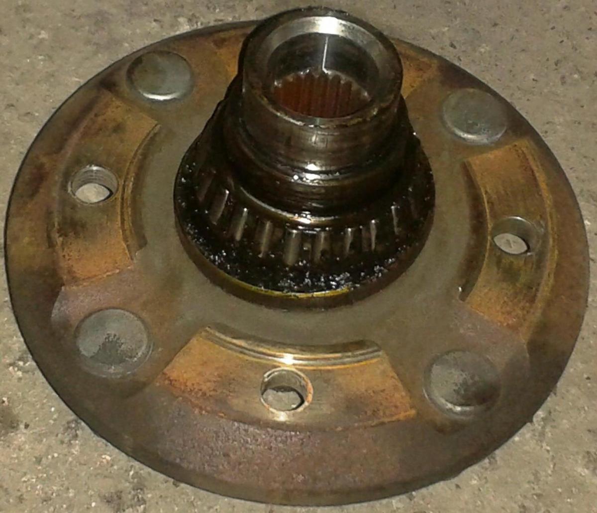

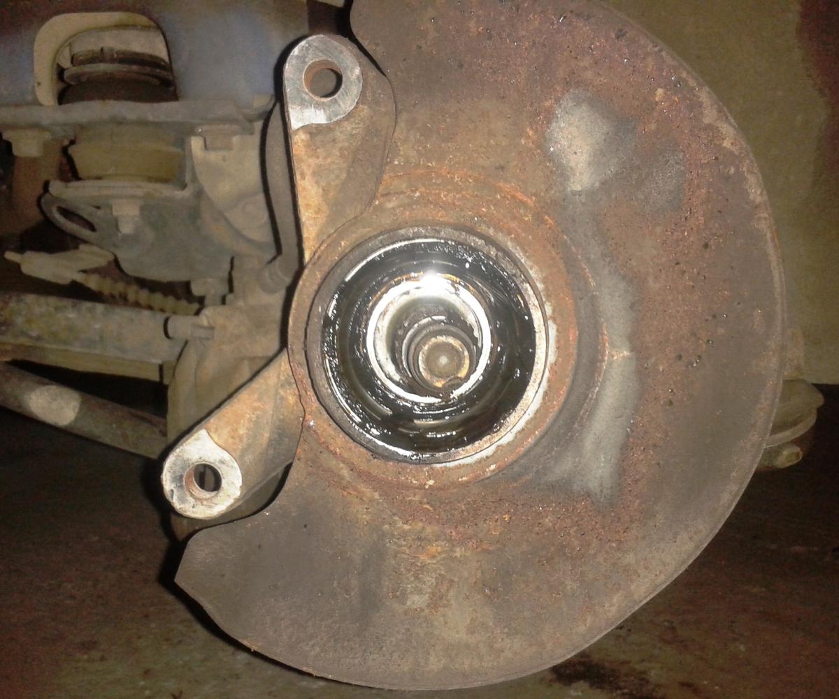

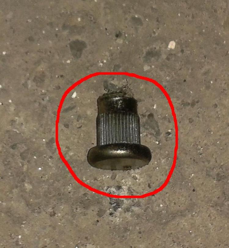

buburuza vesela Posted March 5, 2014 Author Share Posted March 5, 2014 Acum schimbul de discuri frana sau prezoane rupte este muuuult mai rapid decat in orice service (garantat) Ideea a pornit de la faptul ca doream sa extrag butucul rotii fara a afecta in vreun fel rolele si camasile rulmentilor(vezi decompresarea acestora). Acum extractia se face in deplina siguranta pentru butucul rotii ,rulmenti(camasi si role) cap planetara... Link to comment

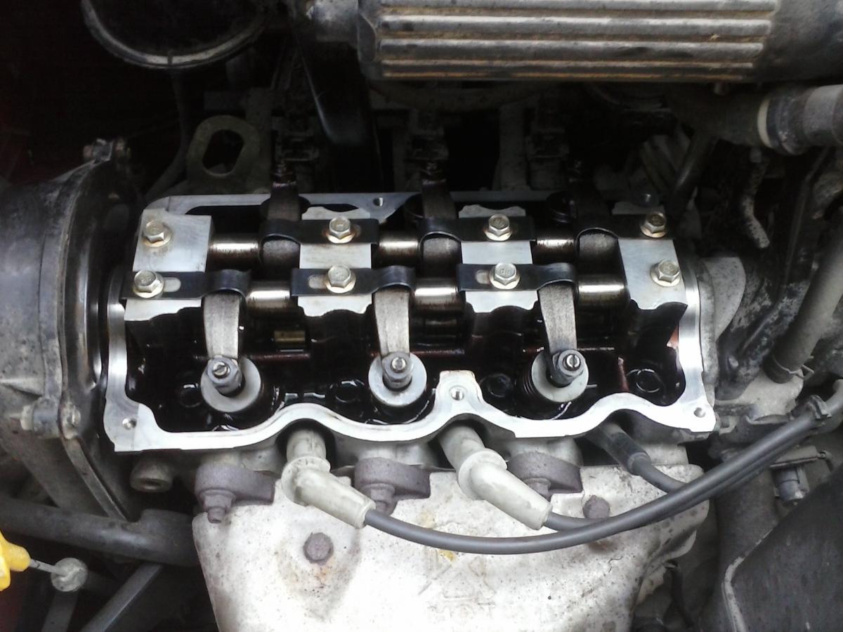

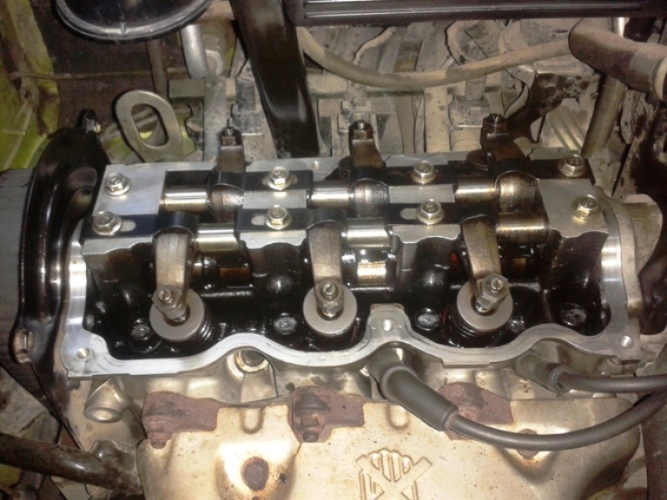

buburuza vesela Posted March 9, 2014 Author Share Posted March 9, 2014 Salut Costi , Motorul tau inainte si dupa curatare ... Apoi reglat culbutori (pe evacuare la cil. 1 & 3 culbutorii nu erau in parametrii) Inlocuire garnitura capac culbutori. Numai bine. Link to comment

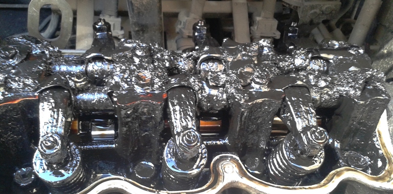

florinellll Posted October 22, 2014 Share Posted October 22, 2014 (edited) Mizeria aia este de la ""schimbatul uleiului prea des""+uleiuri super performante Eu am 210.000km si zona aia este perfect curata,ca o curiozitate filtrul de aer nu l-am schimbat niciodata,ulei am folosit ce-l mai ieftin de pe piata. "Gresala" pe care o fac este ca schimb uleiul la 7000km,avand in vedere ca fac in medie 3500km pe luna stiu ce vorbesc,poate va tenteaza sa incercati sa schimbati uleiul mai des. A ,era sa uit la doua schimburi fac o spalare pe interior a motorului cu 3litri de ..."ulei romanesc"(fac o tura de 10km)nici nu va dati seama cata mizerie iese in aia 3 litri,care mizerie la voi se combina cu uleiul "super performant "proaspat si se plimba prin motor inca 15----20 000km siiiiiiiii vai de mama lui de motor Edited October 22, 2014 by florinellll Link to comment

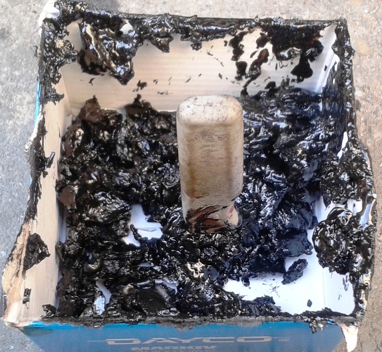

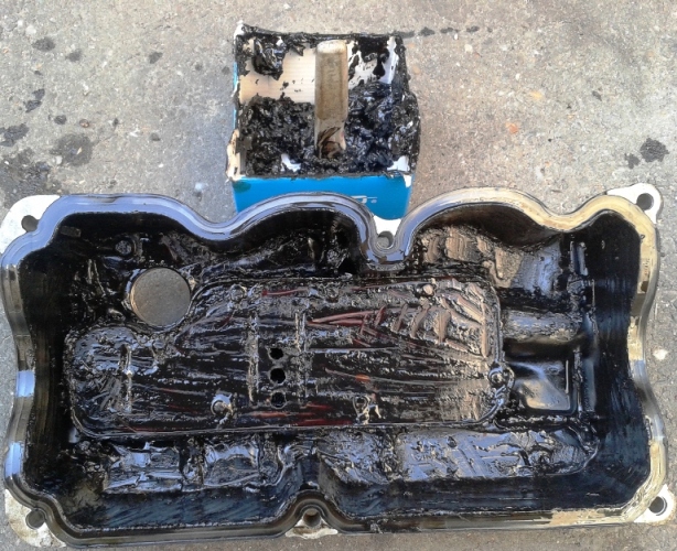

buburuza vesela Posted October 23, 2014 Author Share Posted October 23, 2014 (edited) Mizeria aia este de la ""schimbatul uleiului prea des""+uleiuri super performante Eu am 210.000km si zona aia este perfect curata,ca o curiozitate filtrul de aer nu l-am schimbat niciodata,ulei am folosit ce-l mai ieftin de pe piata. "Gresala" pe care o fac este ca schimb uleiul la 7000km,avand in vedere ca fac in medie 3500km pe luna stiu ce vorbesc,poate va tenteaza sa incercati sa schimbati uleiul mai des. A ,era sa uit la doua schimburi fac o spalare pe interior a motorului cu 3litri de ..."ulei romanesc"(fac o tura de 10km)nici nu va dati seama cata mizerie iese in aia 3 litri,care mizerie la voi se combina cu uleiul "super performant "proaspat si se plimba prin motor inca 15----20 000km siiiiiiiii vai de mama lui de motor Mda, dar nu cred ca la asa ceva... sunt de ajuns 3 litri de "ulei romanesc" si o tura de cativa km... Tot v-a trebui sa intervi asupra zonei pentru a iesi ceva de genu`: Edited October 23, 2014 by buburuza vesela 1 Link to comment
ches Posted October 24, 2014 Share Posted October 24, 2014 Nu-mi vine sa cred ca ai dat peste asa ceva. Si Matizul meu era nasol, dar asta are muci in loc de ulei... Link to comment
cris06 Posted October 24, 2014 Share Posted October 24, 2014 A avut Aral 10W sau 15W, nu-i asa? Link to comment
buburuza vesela Posted October 24, 2014 Author Share Posted October 24, 2014 Ideea este ca poti avea: 5w,10w (niciodata 15w) dar schimbat cand trebuie nu constituie o problema... Problema intervine doar atunci cand nu tii cont de km pe care ii are masina si intervalul de schimb. Pe motorul de mai sus am stat vreo ora de l-am adus in simtiri. Proprietarul a bagat in el doar 15w-40 dar evident schimbul survenea doar din 15 in 15 mii masina avand la bord 135 mii km parcursi. Luat de nou, ulei a bagat doar 15w.(total gresit) Link to comment

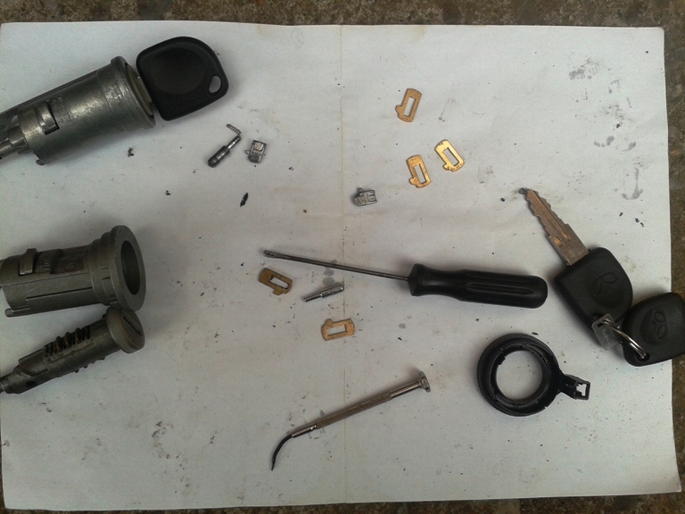

buburuza vesela Posted November 10, 2014 Author Share Posted November 10, 2014 (edited) Un pic de distractie /"> Edited November 10, 2014 by buburuza vesela Link to comment

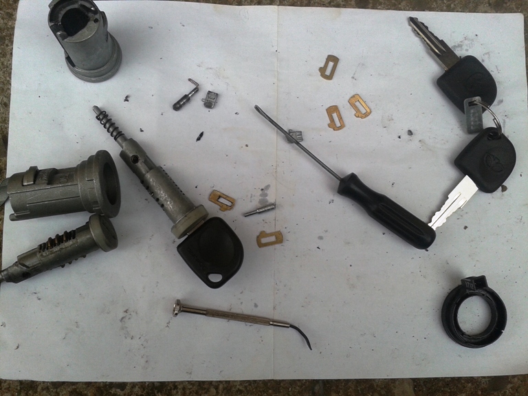

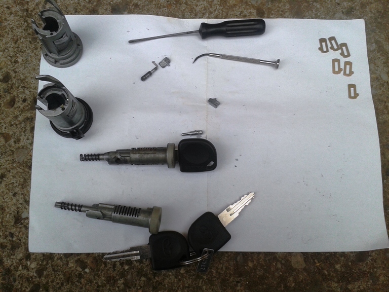

ches Posted November 11, 2014 Share Posted November 11, 2014 (edited) Te-ai apucat de modificat si catei Edit: Fa si un tutorial, chiar sunt curios cum se face operatiunea, eu am schimbat toti butucii in urma cu vreo 2 ani cand ma enervasem ca aveam nevoie de 3 chei ca sa deschid masina Edited November 11, 2014 by ches 1 Link to comment
buburuza vesela Posted November 11, 2014 Author Share Posted November 11, 2014 Salut Vali, Dap, facem totul "leggo" si punem la loc dupa cum ne trebuie .. Pai daca vrea omu` sa-si pastreze cheia veche...il ajut. Asa scapa si el de a nu mai da bani la cipuit (unde este cazul-imobilizator) ca te duce la 200ron...plus ca nu schimba yalele si nu umbla cu doua chei dupa el. Link to comment
florinellll Posted November 15, 2014 Share Posted November 15, 2014 Mda, dar nu cred ca la asa ceva... 2014-03-20 12.18.26.jpg2014-03-20 12.04.39.jpg2014-03-20 12.18.17.jpg sunt de ajuns 3 litri de "ulei romanesc" si o tura de cativa km... Tot v-a trebui sa intervi asupra zonei pentru a iesi ceva de genu`: 2014-03-08 12.39.13.jpg Cred ca nu m-am facut inteles,discutam de a nu ajunge in situatia aia Mizeria aia o scoti numai cu peria de sarma,insa daca cade in baia de ulei deja este crima cu prmeditare Link to comment
buburuza vesela Posted November 16, 2014 Author Share Posted November 16, 2014 Eu am spus ca nu poti curata mizeria aia de pe motor doar cu 2-3 ture de cartier cu un alt ulei. Poti da "N" ture cu "N" uleiuri si tot marmelada o sa ai in/pe motor (vorbesc de motorul prezentat de mine). Cat despre mizeria rezultata in urma curatarii am mai spus ca apoi schimbi uleiul si filtrul sau esti atent ca ceea ce faci Stai calm, crima cu premeditare cum spui tu este sa lasi un motor asa...in starea aia. Am curatat astfel multe motoare si crede-ma, se simt mult mai bine dupa "tratament". Bine, in timpul operatiei mai sunt cateva lucruri care trebuie sa le aplici sa nu-ti cada mizerie in motor...dar nu voi spune aici. "> Link to comment
