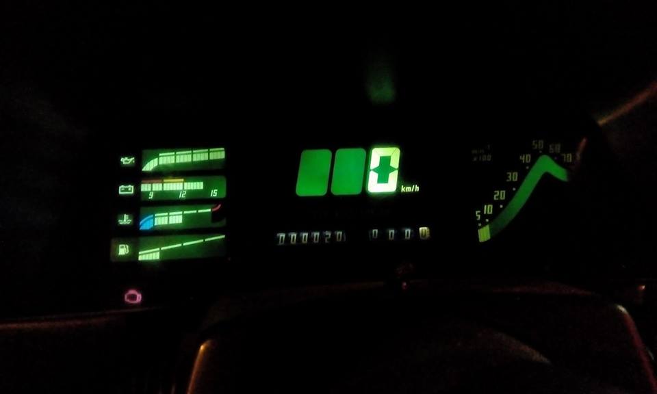

Geo_ZGA Posted March 30, 2017 Author Share Posted March 30, 2017 Pune-i inele distantiere, o scoti mai in afara si aia e. In alta ordine de idei, de azi am si eu turometru E un montaj care a functionat pe euro2, dar pe euro3 nu vroia... l-am desfacut, am refacut lipiturile, tot nimic. Pana i-am scos alimentarea de la baterie si surpriza, a luat-o turometrul. Link to comment
cris06 Posted March 30, 2017 Share Posted March 30, 2017 Ai GSI nou cu 20 km la bord? )"> Ce-i cu "checu"? Link to comment
Geo_ZGA Posted March 31, 2017 Author Share Posted March 31, 2017 E boala lor, nu functioneaza tahometrul... una din rotitele dintate imbatraneste si se "rad" dintii, e un plastic dubios care devine sfaramicios. Checkul e acolo de aproape 10 ani... sonda lambda 1, becul de "tuning" ) Am inlocuit-o toamna trecuta, i-a, pus si un prelungitor sa citeasca mai putine gaze... dar citeste prea putin acum, o sa-l dau jos si incerc fara el. Link to comment
vrazvanc Posted March 31, 2017 Share Posted March 31, 2017 (edited) Zici ca e K.I.T.T. Arata intr-un feel... Nu poti sa faci rotita aia la un print 3D? Edited March 31, 2017 by vrazvanc Link to comment
Geo_ZGA Posted March 31, 2017 Author Share Posted March 31, 2017 Am avut o tentativa, dar mi-au cerut undeva la 150-200 lei cu totul. Se poate pune tahometru digital de vectra b, pe care il am acasa, dar nu stiu pe nimeni care sa-l poata face la noi. Link to comment

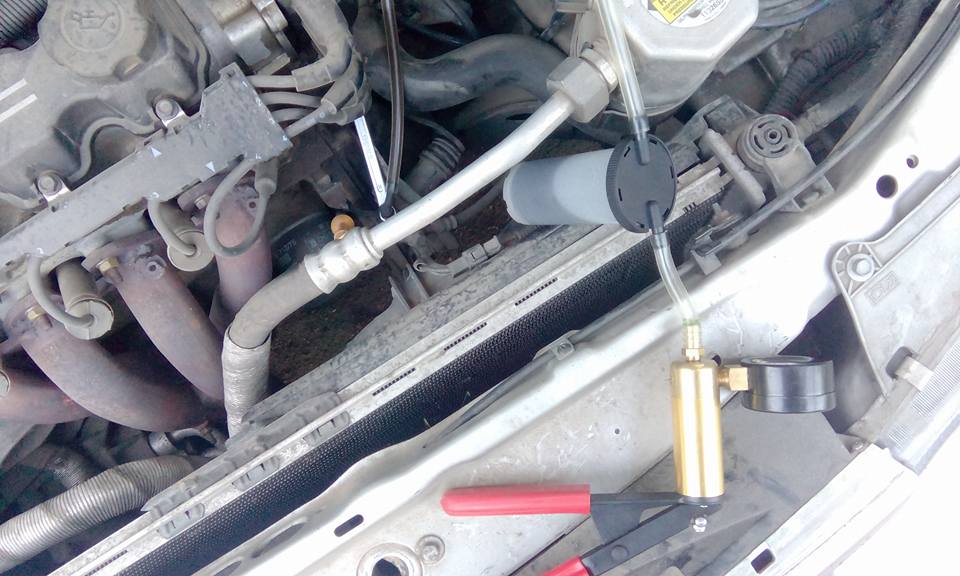

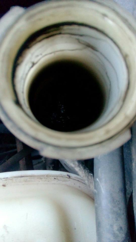

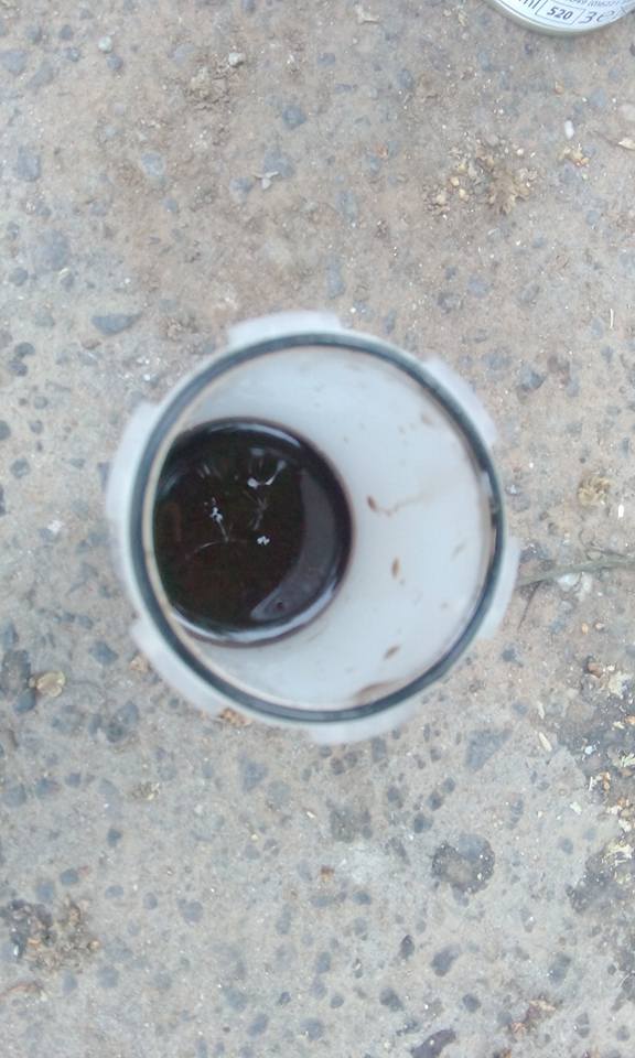

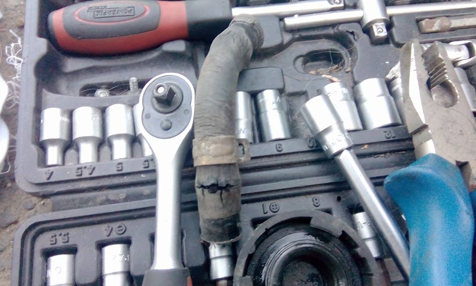

Geo_ZGA Posted July 10, 2017 Author Share Posted July 10, 2017 Dupa 11 ani, a venit vremea hidraulicii ambreiajului... sambata a facut figuri pedala, tinea fff sus, era elastica... am presupus ca e ba pompa, ba cilindrul, ba placa de presiune, desi intra bine in viteze. Azi am scos lichidul vechi negru, am inlocuit furtunul vas-pompa care facea probleme (crapat rau de tot), am bagat spray de frane pe instalatie si lichid nou de frana (aproape 0,5l) pana a iesit curat, tras cu pompa de vacuum. Link to comment
Corneda Posted July 11, 2017 Share Posted July 11, 2017 E prima schimbare de lichid la ambreiaj? Link to comment
Geo_ZGA Posted July 11, 2017 Author Share Posted July 11, 2017 Da, spre rusinea mea... de cativa ani tot ziceam ca-l schimb si mereu uitam. Sper ca am rezolvat problema, cel putin momentan. Link to comment

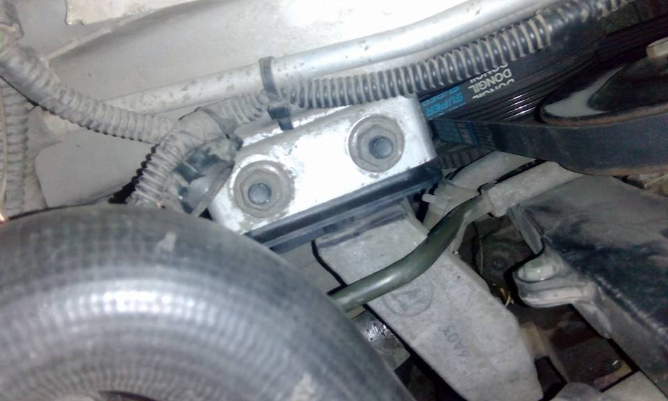

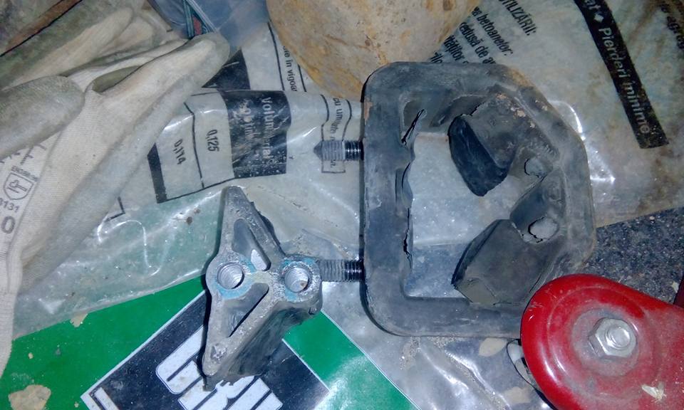

Geo_ZGA Posted July 13, 2017 Author Share Posted July 13, 2017 Azi, impreuna cu Dj-ul, am reusit sa schimb tamponul rupt. Si senzorul de mers inapoi de pe cutie (iar, sper sa tina mai mult asta). Link to comment
mirceajo Posted July 14, 2017 Share Posted July 14, 2017 (edited) Pe mine nu ma pui la socoteala?? ce om ) Edited July 14, 2017 by mirceajo Link to comment
TanoG Posted July 14, 2017 Share Posted July 14, 2017 (edited) Salut Geo, E greu de schimbat tamponul? Poti detalia pasii urmati? Multumesc Edited July 14, 2017 by TanoG Link to comment
Viktor Posted July 14, 2017 Share Posted July 14, 2017 (edited) 1. - dai scutul dreapta jos ori, pui un adaos din lemn intre baie si scut incit sa inchida golul ala. 2. - cu ajutorul unei tubulare de 17 mm (cred) urmat de adaptor cardanic si prelungitor (chiar doua pentru a lucra mai comod) slabesti cele doua suruburi din lateral, slabite doar. 3. - slabesti/desfaci cele doua piulite de sus intr-atit incit piulitele sa nu iasa de pe filet (~1cm, sau mai mult, in functie de cit permite cele doua suruburi pe care-s piulitele) iar motorul se lasa. 4. - introduci cricul (plus o bucata de lemn pe cric pentru a nu deteriora scutul) sub baie o idee catre in fata (mai pe coltu baii asa zis) sa preia greutatea pe latura respectiva si ridici motorul cu ajutorul cricului nici mai mult nici mai putin decit ii necesar, adica, cit sa fie preluata greutatea motorului de pe cele doua piulite . 5. - dai cele doua piulite afara dupa care cele doua suruburi din lateral si cade tamponul. Rog sa fiu corectat unde am gafat. (la diametru' cheii ? ) Edited July 14, 2017 by Viktor Link to comment
Dj_Dark Posted July 14, 2017 Share Posted July 14, 2017 Adaugiri, trebuie data cureaua de AC jos, altfel nu iese. Dupa desfacere trebuie coborat motorul sa faci loc sa iasa pe jos. Alternativ desfaci suportul de pe blocul motor, eu am preferat prima varianta din cauza unui furtun de servo care trece fix prin fata unui surub. Cheie de 17 la alea mari si 14 (sau 15) la alea din lateral. Link to comment
Viktor Posted July 14, 2017 Share Posted July 14, 2017 (edited) Imi scapara din vizor AC-ul, probabil unde nu il am. Unde nu e AC, cade tamponul din cite retin (mestereala de nu mai retin citi ani in urma .. ). Altfel, suficient de simpla interventia. Cel putin eu astfel o vad. Edited July 14, 2017 by Viktor Link to comment
Geo_ZGA Posted July 14, 2017 Author Share Posted July 14, 2017 Hai ca au raspuns deja colegii Nu e mare inginerie, dar e spatiul mic si te forteaza la diverse manevre. Mircea, tu nici moral nu ne-ai sustinut de data asta ) Lasa ca te revansezi cu plansa de bord, dupa concediu Link to comment
