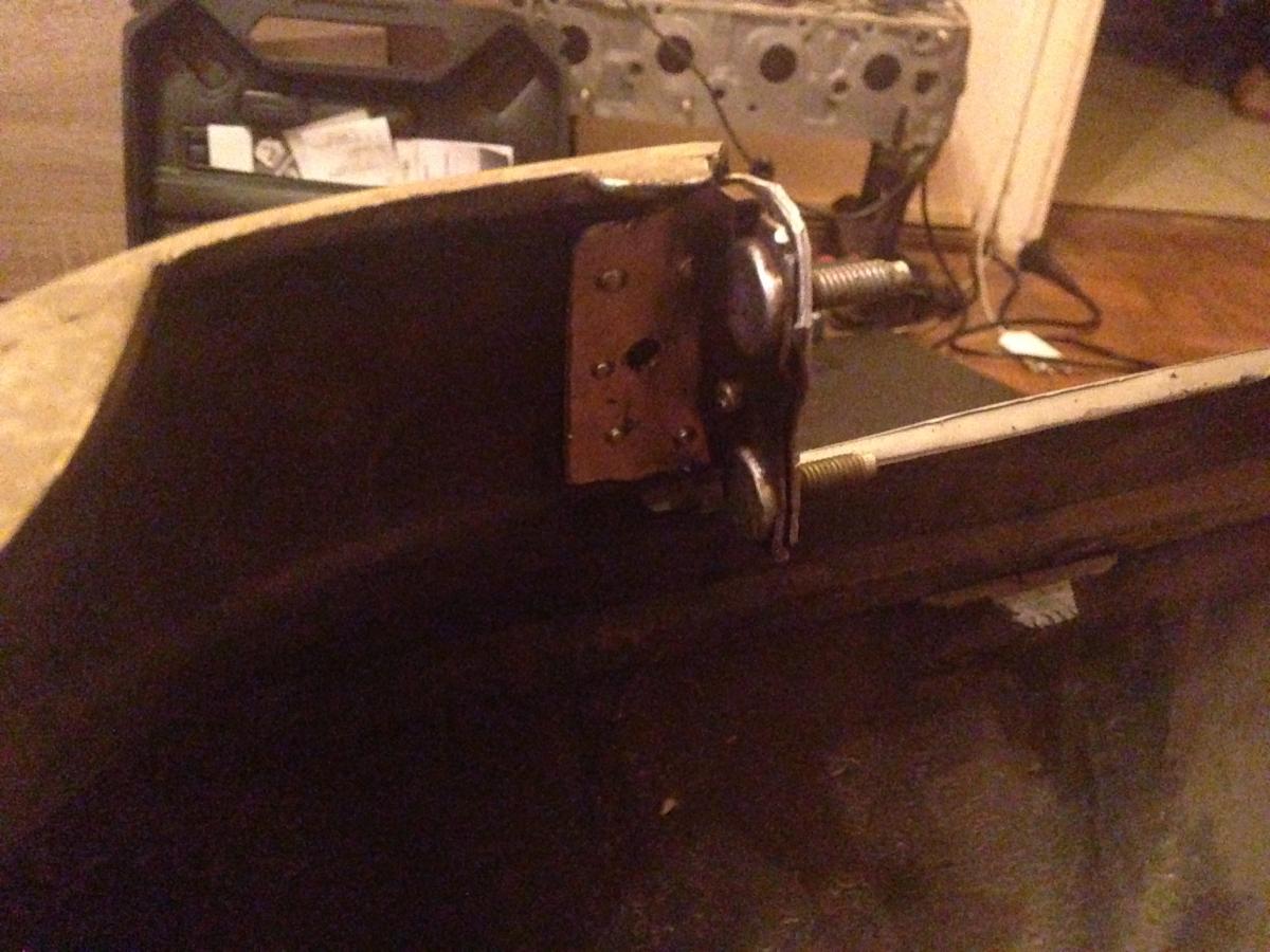

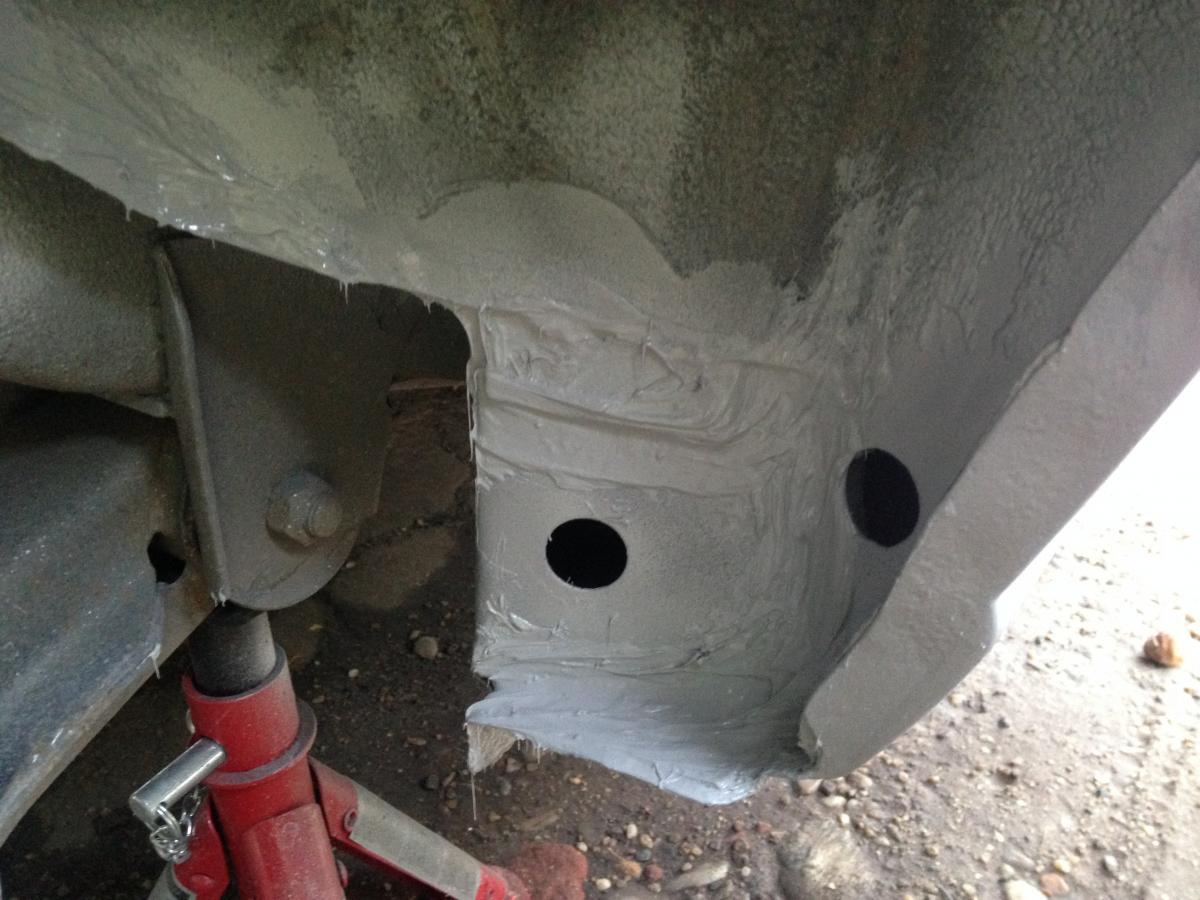

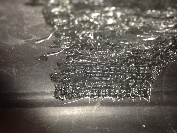

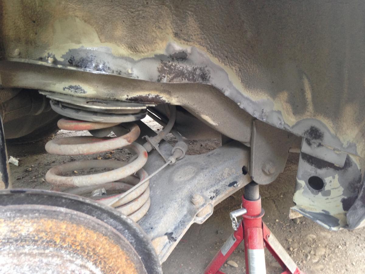

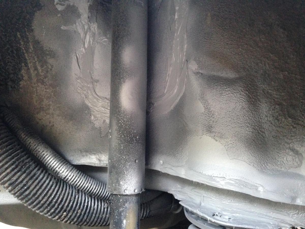

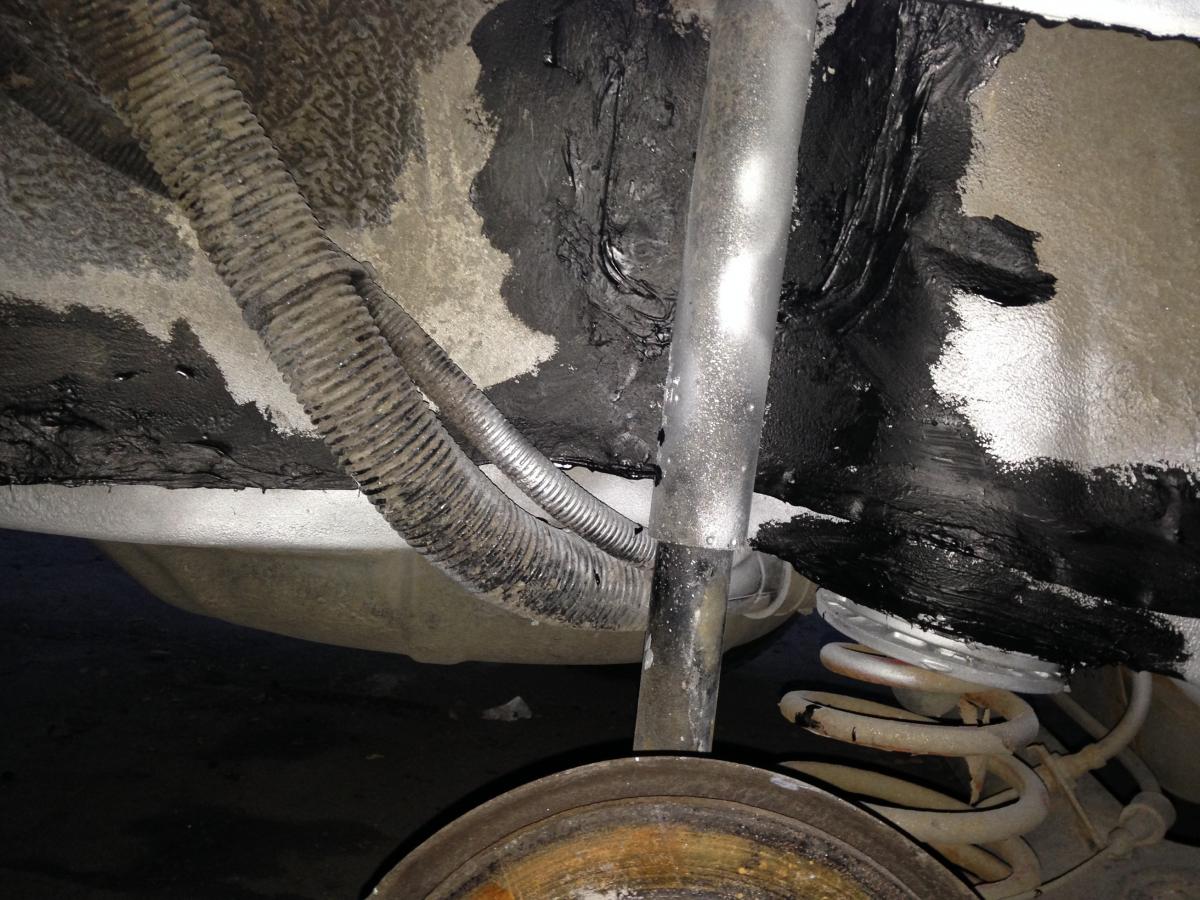

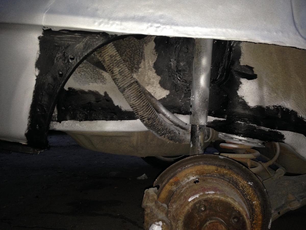

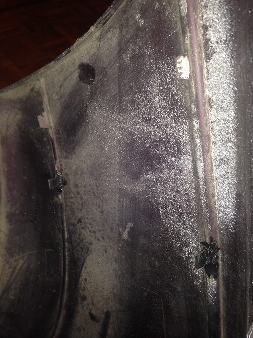

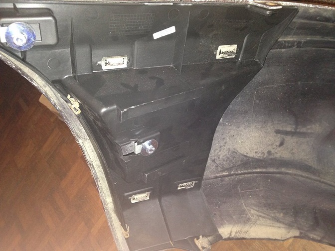

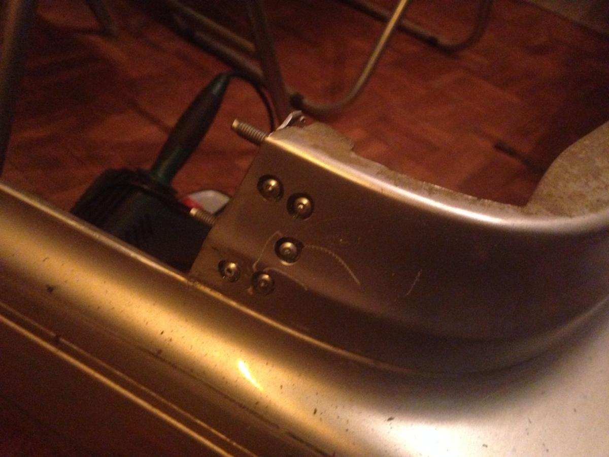

Geo_ZGA Posted June 28, 2015 Author Share Posted June 28, 2015 N-am mai apucat sa fac poze ieri... am terminat cu aripa stanga spate, capetele de lonjeroane si buza de sub portbagaj, plus bara spate (aia de metal) curatata nitel si data cu zinc. Tabla data cu feruginol (spalat bine sa se deactiveze), zinc si vopsea cauciucata in vreo 3-4 straturi. La final o sa mai dau un strat, sa fiu sigur. Azi am mesterit "indoor", am reparat un suport la bara spate... niturile sunt ingropate in plastic, dupa chituire nu o sa se vada nimic. Lipeam si sparturile barii, dar n-am mai gasit plasa metalica pe acasa. Link to comment

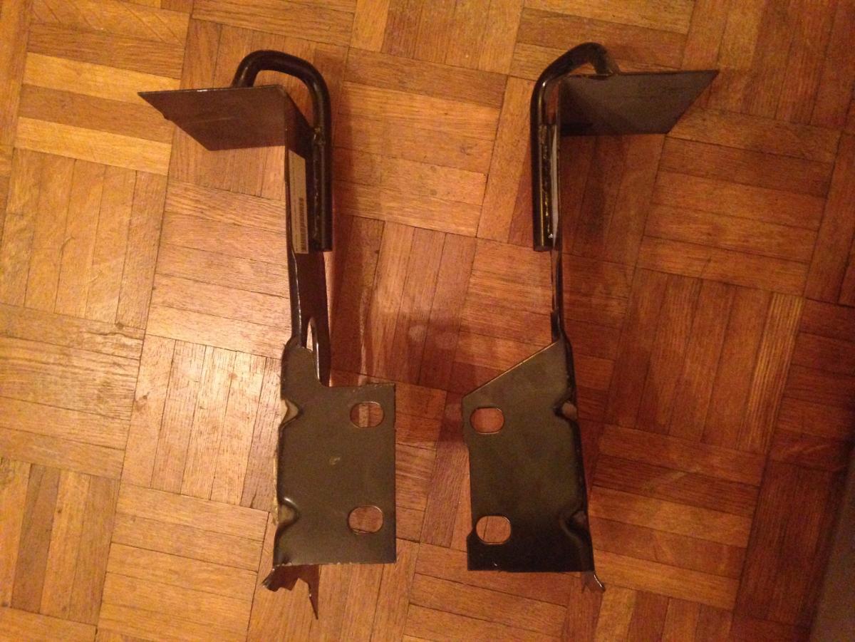

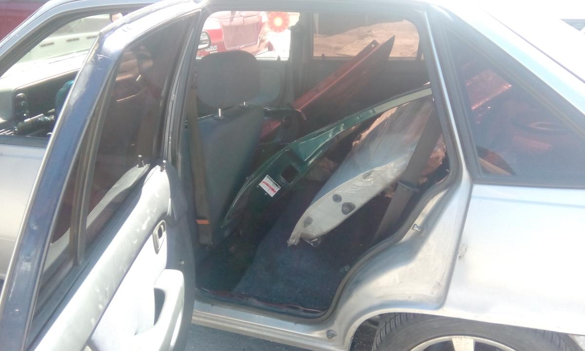

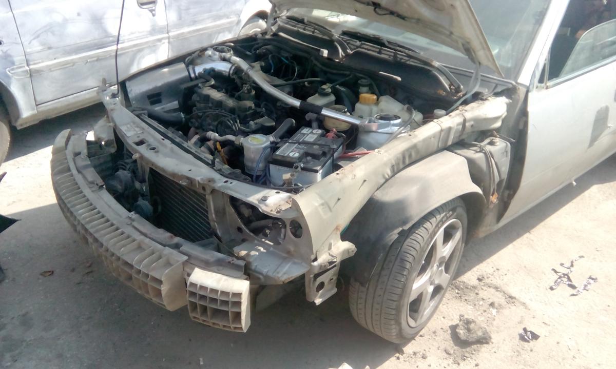

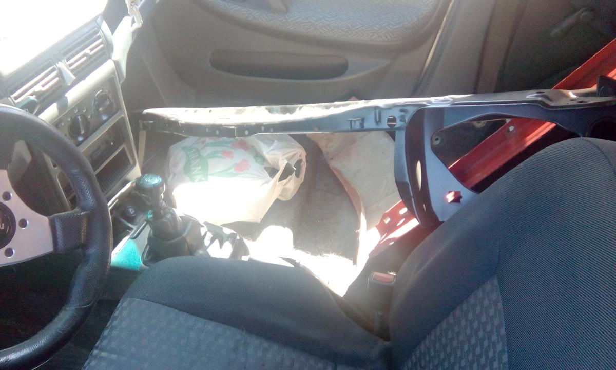

Geo_ZGA Posted July 7, 2015 Author Share Posted July 7, 2015 Azi am mai facut niste achizitii, "placi inchidere lonjeron fata", adica capetele de lonjeron, unde vin carligele de remorcare si pe care se prinde bara fata. "Eftine" piesele la Cielo, vreo 50 lei au fost astea 2. In weekend am mai apucat doar sa lipesc bara spate si sa pun noile prinderi, va urma si cea de pe fata, iar sambata trebuie sa pun masina la loc intr-o bucata, pt ca plec in concediu... Link to comment

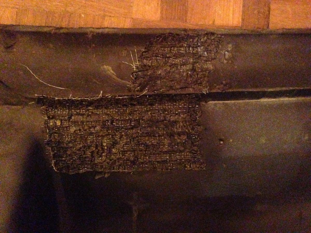

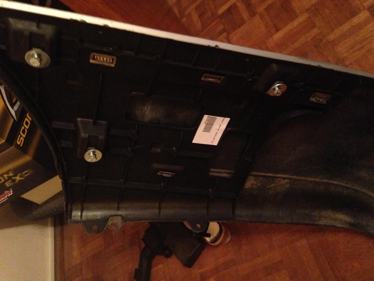

Geo_ZGA Posted July 8, 2015 Author Share Posted July 8, 2015 Nici azi n-am stat degeaba... bara fata, reparata o spartura cu plasa, refacut de la 0 niste prinderi rupte, montat suporti noi, suruburi etc Link to comment

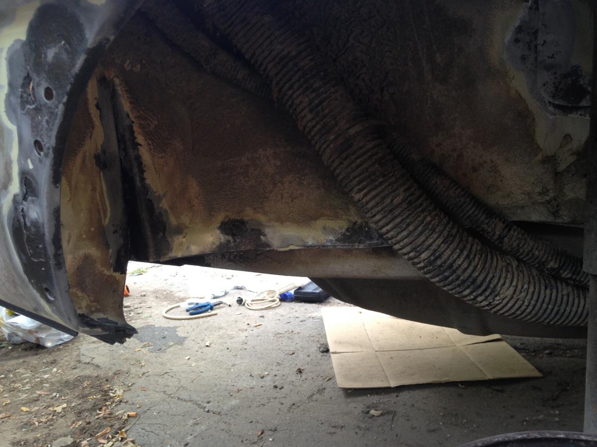

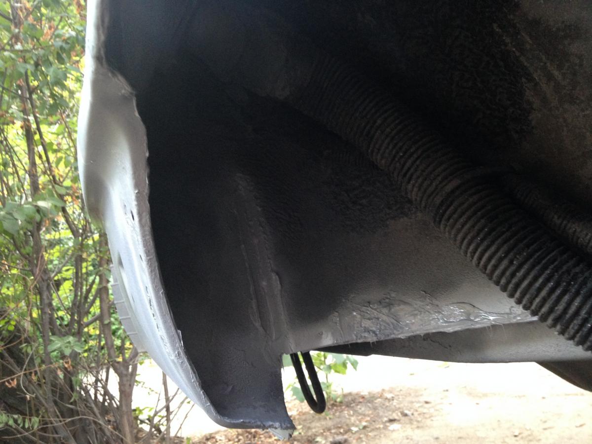

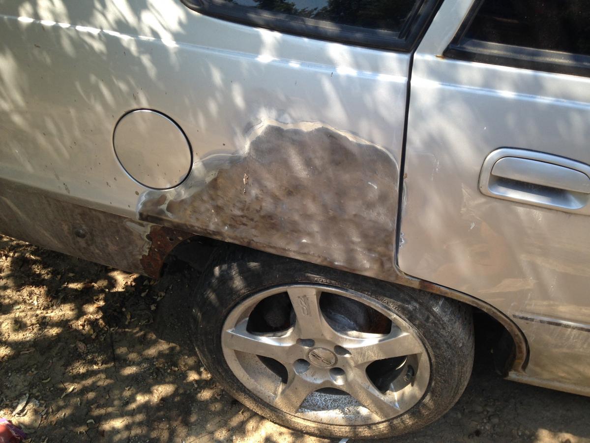

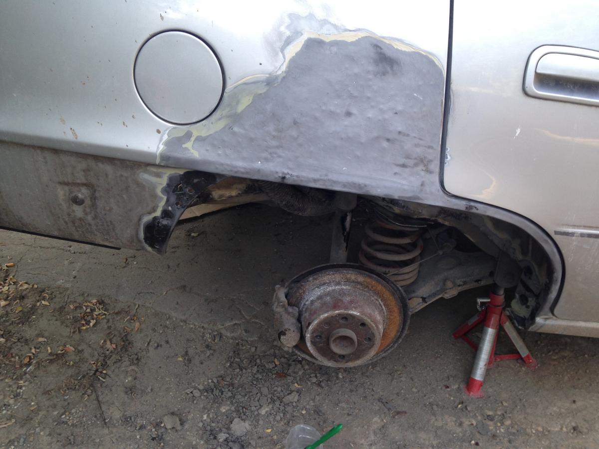

Geo_ZGA Posted July 10, 2015 Author Share Posted July 10, 2015 Ieri m-am ocupat si de partea dreapta spate. Aripa a suferit o reparatie in urma cu mai multi ani, arata ok la exterior... dar cand am bagat peria de sarma am descoperit o tona de chit si o aripa prost trasa. Uite de ce prefer sa fac singur cat pot de mult... Am si o gaurica cat unghia in contra-aripa. Link to comment

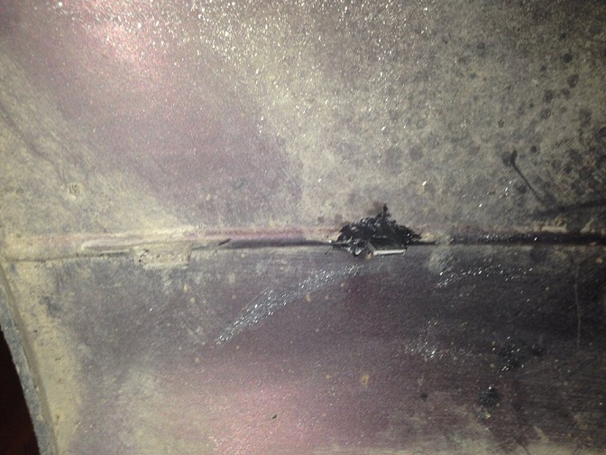

GeorgeParaschiv Posted July 11, 2015 Share Posted July 11, 2015 Ce este ''pasta" aceea cu care ai dat pe interiorul aripilor? 1 Link to comment
Geo_ZGA Posted July 11, 2015 Author Share Posted July 11, 2015 Cea gri e mastic pt imbinari. Am incercat sa "inchid" orice zona unde s-ar putea strange mizeria si umezeala. Vopseaua neagra de la final e vopsea cauciucata Link to comment

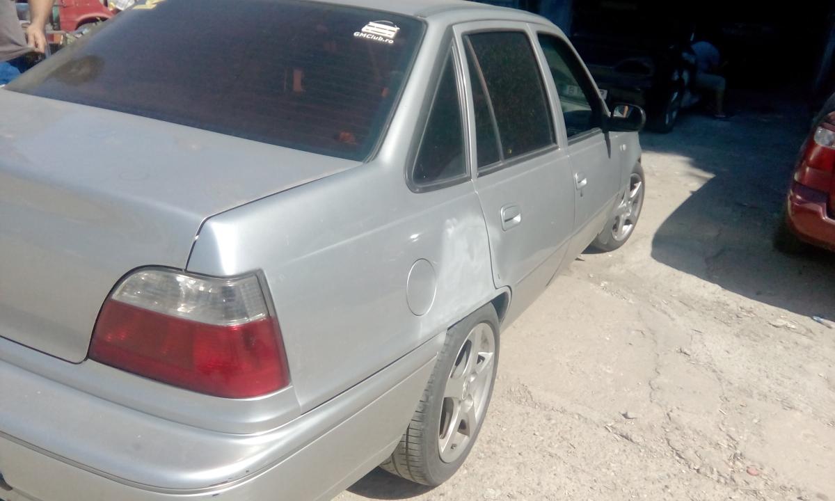

GeorgeParaschiv Posted September 6, 2015 Share Posted September 6, 2015 Gata intra la tinichigerie ??? Sa-mi spui si mie ce costuri au fost si unde ai facut tinichigeria, ca ma intereseaza si pe mine. Spor la treaba. Link to comment

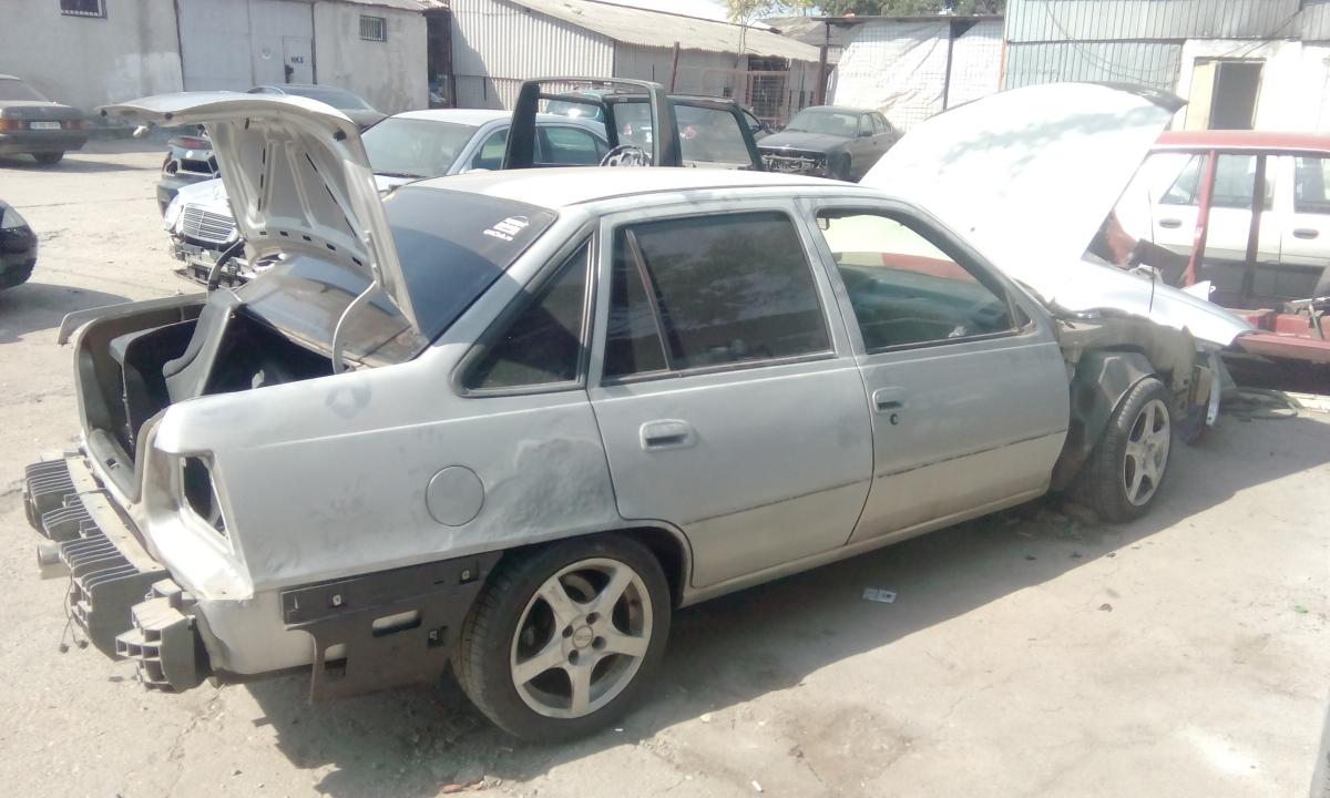

Geo_ZGA Posted September 6, 2015 Author Share Posted September 6, 2015 Merci. La final, dupa ce vad cum a iesit, o sa pot sa-l recomand sau nu. Mie mi-a fost recomandat ca fiind f bun meserias, doar sa-si dea interesul... om vedea. Ca lucrare: indreptat lonjeron dreapta, inlocuit tragger fata, capete de lonjeron si suporti laterali bara fata (cei de metal), refacut bad boy, indreptat prag stanga, intarita buza pragului, refacute aripile spate unde sunt gaurite, indreptata cam toata masina, teroson interior+exterior si la final revopsita toata. Plus ce mai apare pe parcurs. Link to comment
