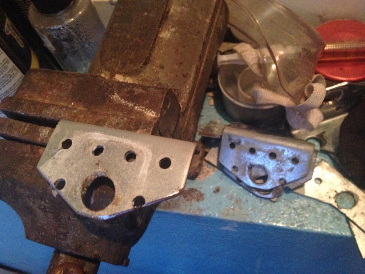

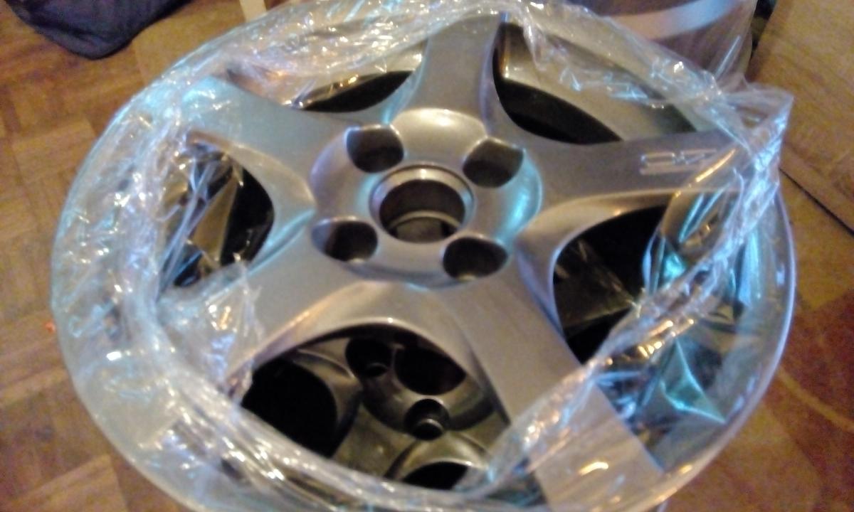

robertz Posted November 29, 2015 Share Posted November 29, 2015 nu prea inteleg pe ce sunt asezate...pare a fi sigla Daewoo?? Link to comment
vrazvanc Posted November 30, 2015 Share Posted November 30, 2015 Capac de tron Aduce nitel cu sigla ) Link to comment

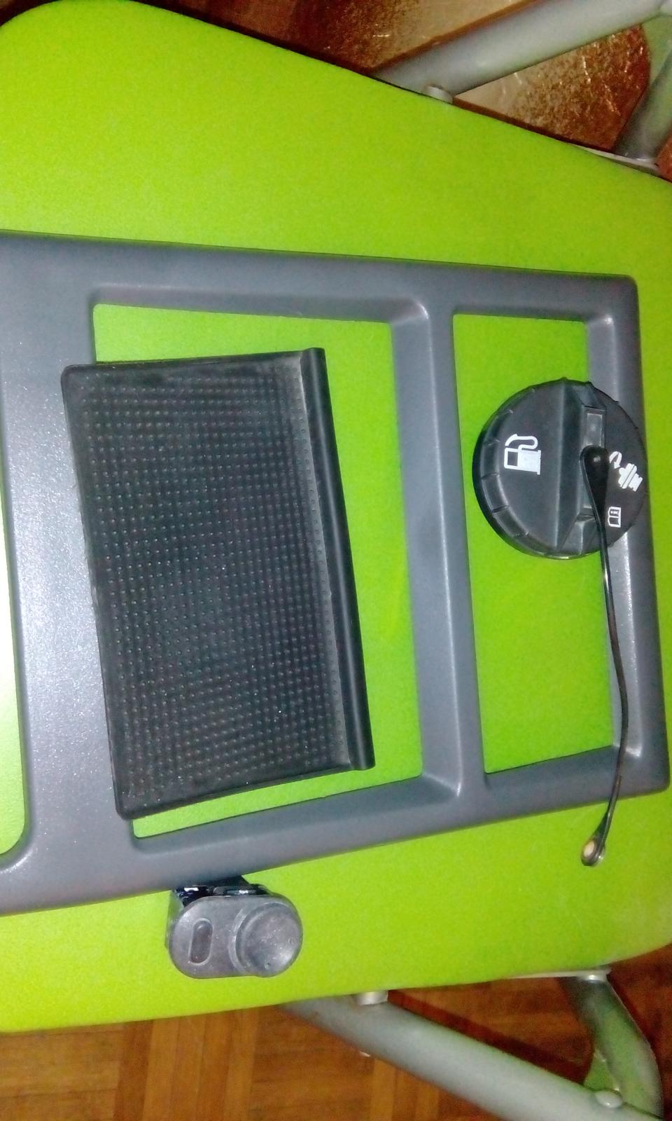

Geo_ZGA Posted December 1, 2015 Author Share Posted December 1, 2015 Da, da, fix asta e ) Le-am polishat in chiuveta si pe "tron" s-a nimerit sa le pozez... Ieri si sambata am mai fost pe la masina, am schimbat niste cabluri de la interior, am pus scutul de pe dreapta la loc si am schimbat furtunul de carter din spatele motorului... al naibii de incomod, abia ai loc sa faci ceva. Link to comment

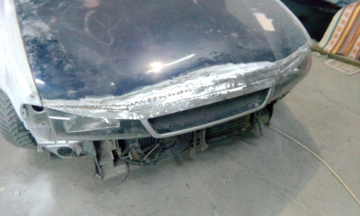

Geo_ZGA Posted December 1, 2015 Author Share Posted December 1, 2015 Zice ca saptamana asta... m-am saturat si eu, degeaba e bun ca meserias daca freaca menta si nu lucreaza la masina. Ca nu are cuvant nu mai zic... cand am dus-o, pe 2 septembrie, a zis ca in 3 saptamani, maxim 4, e gata. Au trecut 3 luni... ieri erau montate usile pe masina, a mai dat un fuller pe unde mai erau defecte si urmeaza sa o dea pe toata in fuller, dupa ce termina capota (nu, n-a mai lucrat la ea). Mai are sa mai traga pragurile nitel, sa terosoneze pe sub ea si vopsitul integral. Azi am modificat suportii de scaune si am pus sine Recaro, cu suruburi noi. Link to comment

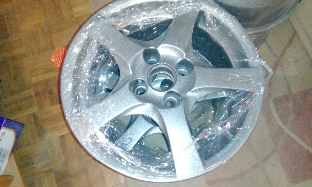

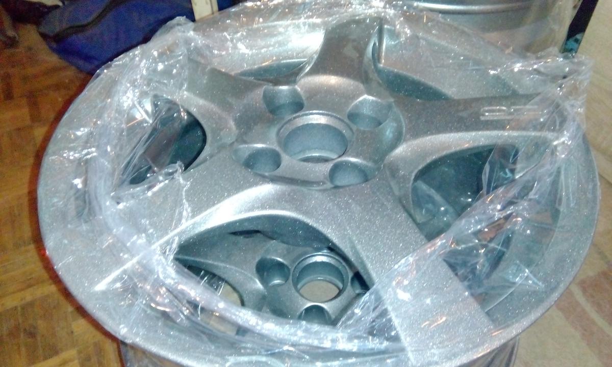

Geo_ZGA Posted December 5, 2015 Author Share Posted December 5, 2015 Azi am luat si jantele de la vopsit... au fost roluite, sablate si revopsite gunmetal perlat + lac 1 Link to comment

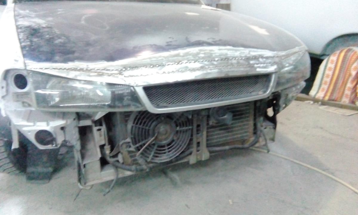

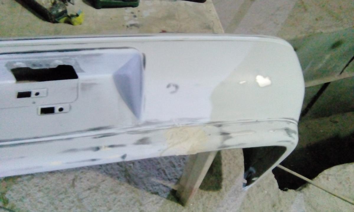

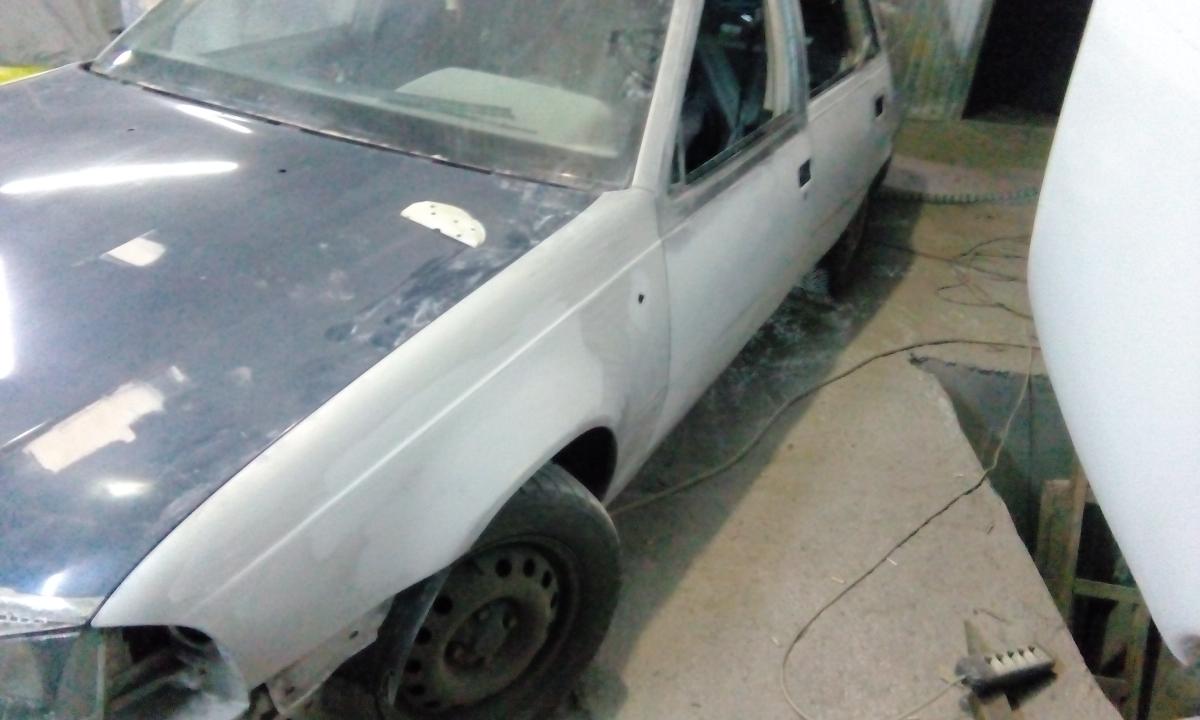

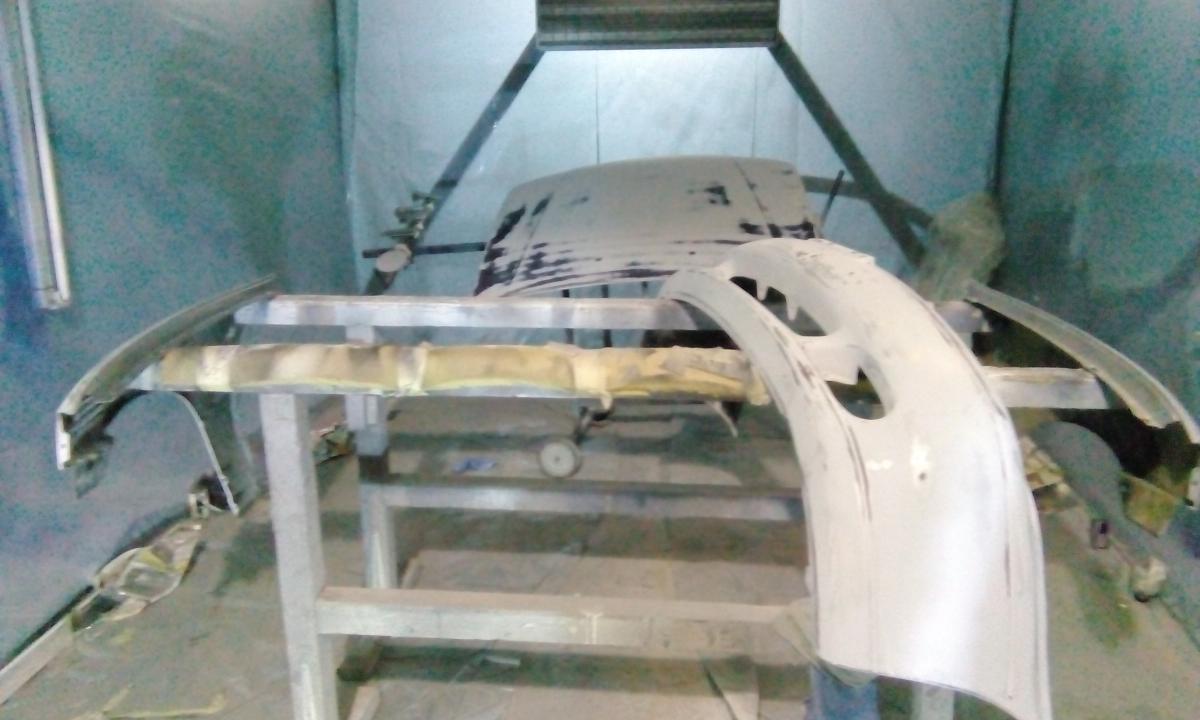

Geo_ZGA Posted December 5, 2015 Author Share Posted December 5, 2015 In sfarsit, se apropie de vopsire 1 Link to comment

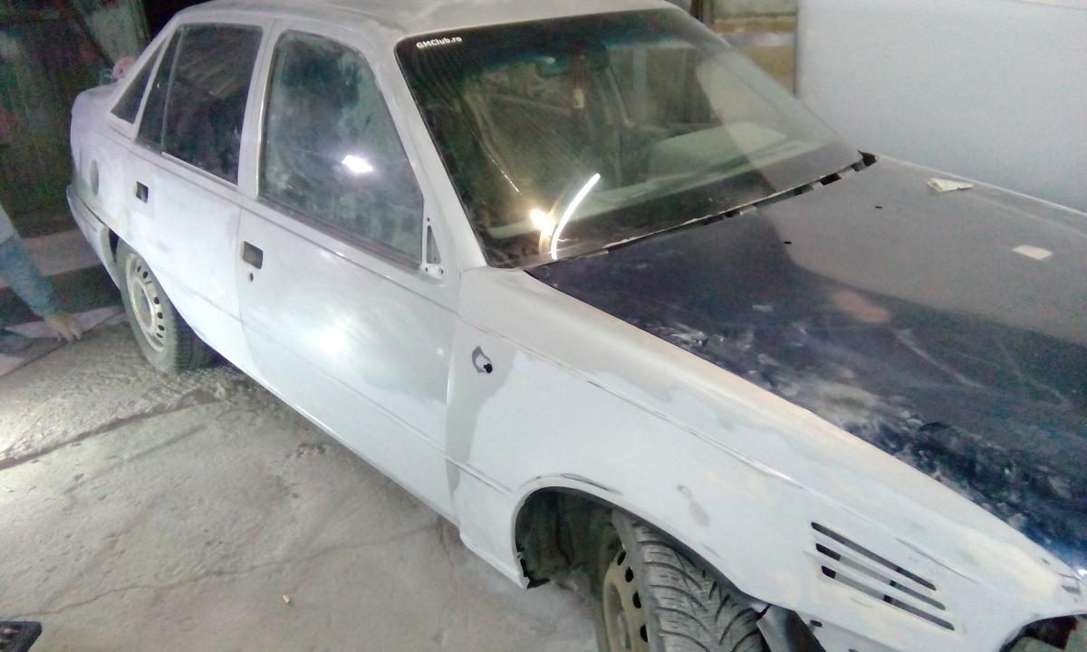

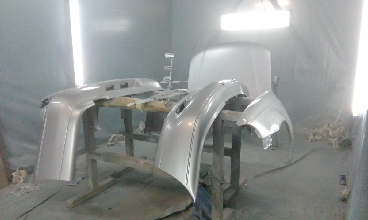

Geo_ZGA Posted December 13, 2015 Author Share Posted December 13, 2015 (edited) Ieri a fost o zi lunga, probabil si azi va fi la fel... vopsirea masinii a facut-o joi, iar ieri, la ora 24 cand am plecat de acolo, urma a 3a mana de vopsea si lacul (tot 3 maini) pt bari, aripi fata, grila si capota. Azi vopseste cu negru mat sinele de pe plafon si oglinzile. Vopsea Dupont si lac ceramic. A iesit ok, nu perfect dar ok. 2-3 zone mici nu prea imi plac, se vad niste zgarieturi de la finisare si se mai poate face nimic acum. Lacul usor scurs din vreo 2 locuri si micile gunoaie prinse in lac o sa iasa la polish, la primavara. Ieri am apucat doar sa mai montez diverse prin usi si sa dau cu vaselina in usi. Plus reparatie bara spate (a 4a), dupa ce a pocnit iar ieri, am cusut-o cu 4 copci din sarma de cupru, incalzita, bagata usor in plastic si stransa. Azi o sa bag vaselina in praguri si in aripile spate si sper sa reusesc sa montez tot pe ea, ca sa o iau. Edited December 13, 2015 by Geo_ZGA Link to comment

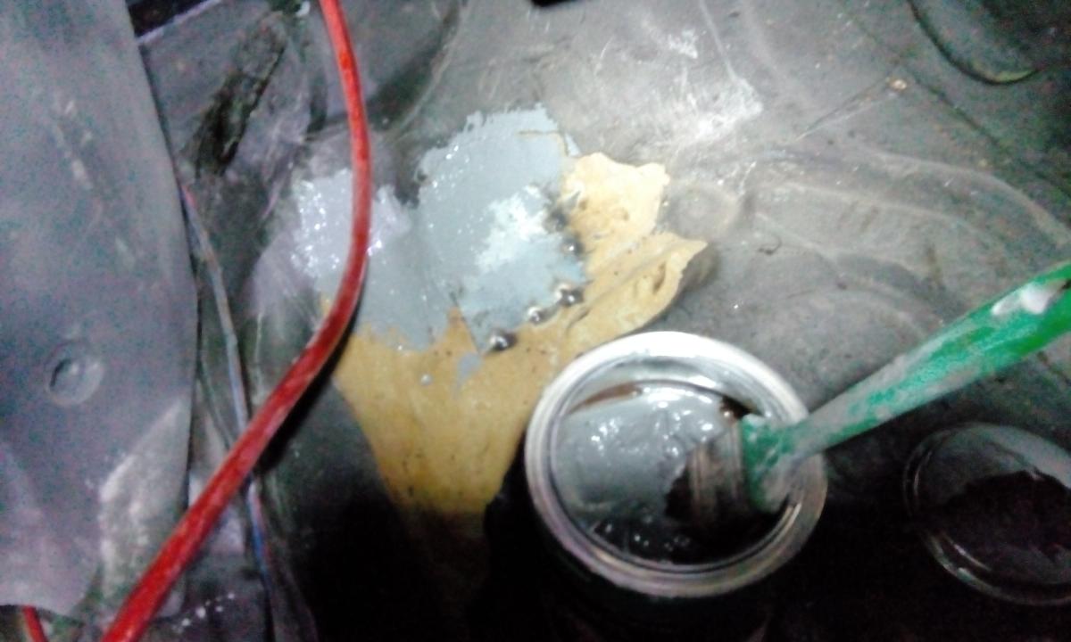

cris06 Posted December 13, 2015 Share Posted December 13, 2015 Frumos... Baga ceara la spray, se depune mult mai uniform si intra in zone in care nu poti baga vaselina. Da si la buzele aripilor fata (sub carenaje) si spate si la incheieturile fetelor de usi cu rama (muchia de jos). Iti recomand sa dai si la incheieturile aripilor spate (prin portbagaj). In dreapta poti baga prin fanta usitei de la busonul de benzina, dupa ce o desfaci. Lucrul asta l-am facut anul trecut in toamna si totul e ok, mai ales ca zona unde stau momentan (Germania) e foarte umeda. Succes! Link to comment
Geo_ZGA Posted December 13, 2015 Author Share Posted December 13, 2015 Avantajul vaselinei cu ulei este ca la caldura se intinde... nu se scurge doar in jos, ca ceara. Am bagat azi in aripile spate si m-am chinuit sa bag in praguri, dar nu prea am reusit. Pistolul pt insonorizant nu scuipa amestecul meu, care era prea gros. Am facut o improvizatie cu o sticla si un furtun, dar mai mai mult am dat pe mine si pe jos ) Maine, dupa munca, ma duc iar acolo si spre sa gasesc o palnie micuta, ca am descoperit o gaura la fiecare prag. Nu e gata nici azi masina, din pacate piesele vopsite ieri nu erau complet uscate. Am reusit totusi sa mai montez pe la interior (geamuri, folie, fete de usi etc), s-a montat si parbrizul nou cu cheder de nexia (cu buza pe laterale, sa nu se mai scurga apa spre usi) si am descoperit, si reparat, o gaura la pedalier sofer. Link to comment
KumKum Posted December 14, 2015 Share Posted December 14, 2015 Buna alegere cu lacul ceramic, este mult mai dur, de obicei se aplica pe masini scumpe Bmw, Audi, Mercedes... De ce nu incerci sa incalzesti amestecul tau inainte sa-l aplici mai ales ca temperatura de afara nu te ajuta.(banuiesc ca este un amestec de ulei si vaselina) Link to comment

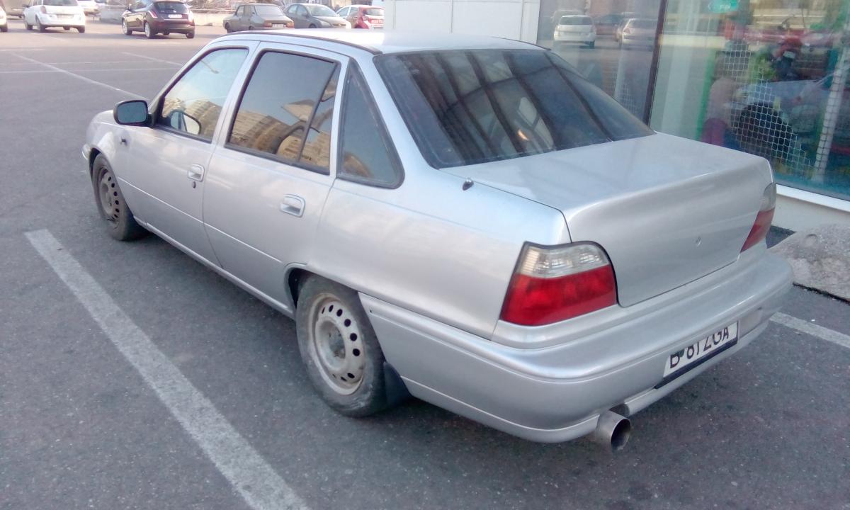

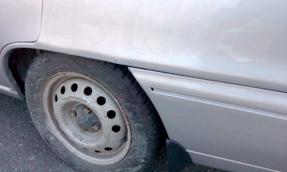

Geo_ZGA Posted December 19, 2015 Author Share Posted December 19, 2015 Abia azi am apucat sa-i fac cateva poze... oricum, e murdara deja, defectele nu sunt f vizibile acum. Saptamana asta am muncit la ea pana la 3-4 dimineata, ca sa o asamblez cat de cat. Intr-una din seri, pe la 3.30, dupa 10 ore de munca + inca vreo 7 la masina, dand cu spatele in garajul meseriasului, am reusit sa o ating pe aripa stanga spate si pe lateralul barii. Va trebui retusata acolo, dar dupa sarbatori. Pe langa asta, tot in ziua aia, am dat drumul la incalzirea oglinzilor si a luat foc un fir. Sigur am facut ceva gresit si e in scurt. Joi seara a cedat si macaraua de la sofer, nu mai misca geamul deloc... am luat una noua, originala, dar nu am reusit sa o schimb inca. Dupa Craciun... Am bagat ulei cu vaselina si in praguri, am pus mocheta curata, scaunele fata spalate (deja sunt prafuite), am schimbat plasticele de la stalpii centrali si cei de la parbriz, am pus brate de stergatoare noi, am reparat broasca de la capota (iesise cablul din ea, pt ca meseriasul care a montat-o pe tragger a uitat de o clema), am montat aparatori de noroi pe spate, noi (cele de pe fata le-am luat neoriginale si sunt strambe rau. am comandat originale), sinele de pe plafon vopsite negru mat, stropitori pt parbriz, chedere etc. In rest, multe, multe suruburi, cleme si alte prostioare noi... cred ca am dat 400 lei numai pe maruntisuri din astea. In perioada urmatoare o sa ma ocup de curatenie la interior si ce maruntisuri mai sunt de montat pe ea. Link to comment
robertz Posted December 19, 2015 Share Posted December 19, 2015 felicitari...cu jantele de aliaj o sa ii schimbe tot aspectul ......si un cost la toata operatiunea Link to comment
Geo_ZGA Posted December 19, 2015 Author Share Posted December 19, 2015 (edited) Primul lucru pe care il spun: NU recomand meseriasul. Lucrarea a fost 4500 lei (+ tragger nou, capota sh, suporti bari, plastice, suruburi, clipsuri noi etc) si a inclus schimbat tragger, indreptat lonjeroane, facut bad boy din nou, pus petice pe unde am mai gasit gauri, terosonat interior si exterior la podea, indreptat toate piesele strambe... doar ca a durat 3 luni (si mai dura daca nu stateam zi de zi in ultima saptamana acolo, pana la 2-3-4 noaptea, muncind la masina) si nu a iesit cum ma asteptam. Da, se poate si mai rau, dar se putea si mai bine... Edited December 19, 2015 by Geo_ZGA Link to comment

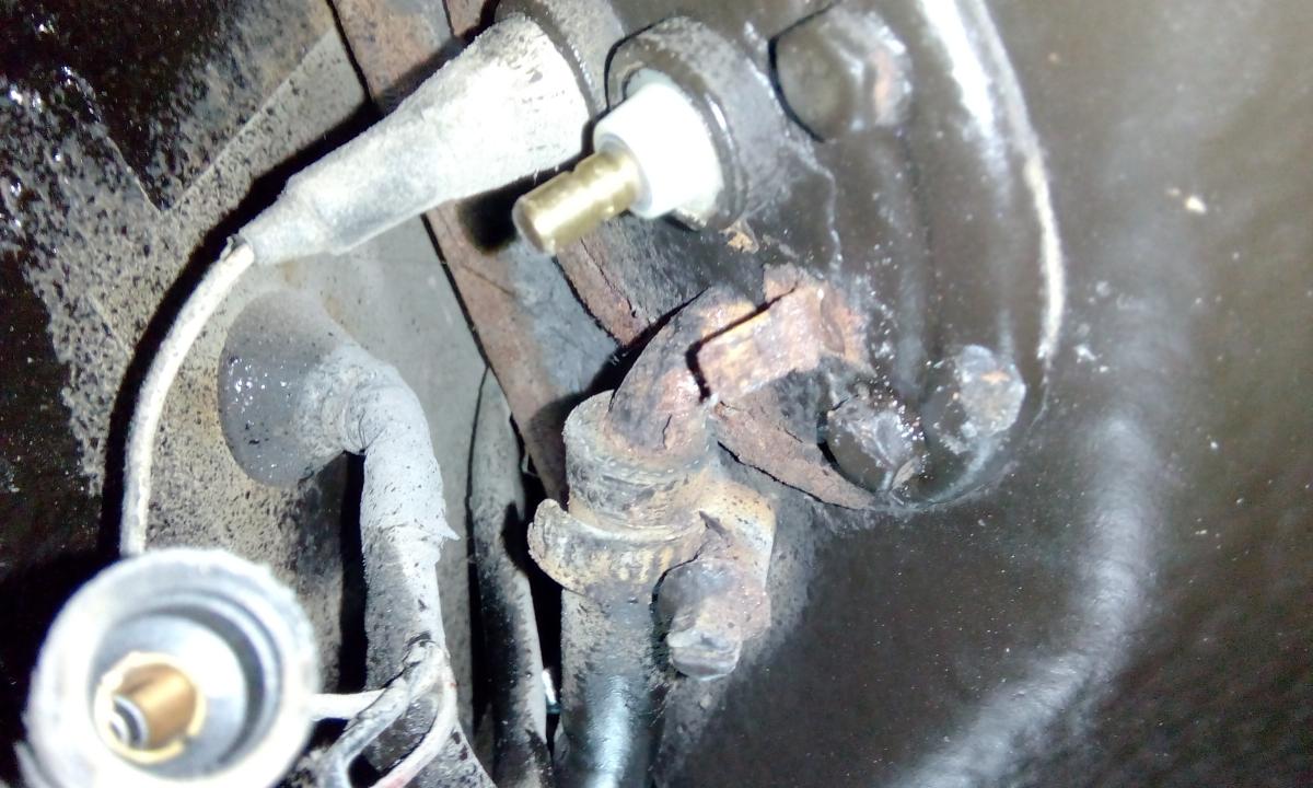

Geo_ZGA Posted December 21, 2015 Author Share Posted December 21, 2015 Azi am schimbat macaraua, cu greu pt ca geamul era blocat sus, la maxim. Am taiat cablul celei vechi ca sa pot sa cobor geamul... Am aranjat si toba, sa nu mai zdrangane, ce bine e cu liniste in masina Pe seara s-a dus benzina pe rosu... zic aia e, desi parca a consumat cam mult de cand am luat-o... dupa 1 km se duce la 0. Opresc la prima benzinarie, cand sa plec tot la 0 ) Vinovat era papucul de la sonda, ruginit grav. L-am curatat, acum se pare ca am jumatate de rezervor (am bagat vreo 30l in ultima saptamana). Cu urmatoarea ocazie o sa dau cu vaselina dielectrica pe papucul ala. Link to comment

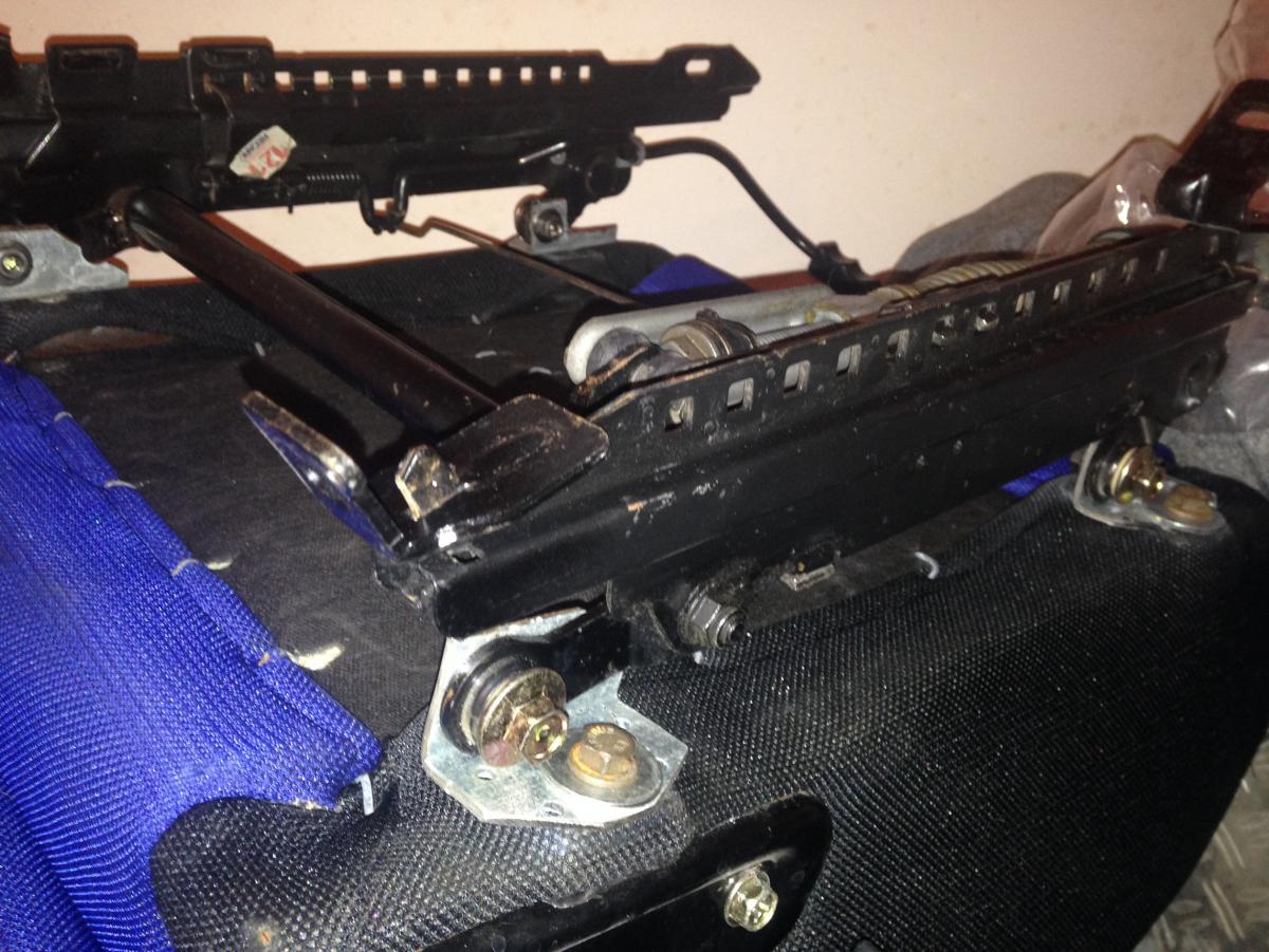

Geo_ZGA Posted December 29, 2015 Author Share Posted December 29, 2015 "jucarii" noi de pe la dezmembrari... + plastice coloana reglabila, mocheta portbagaj, placajul de sub mocheta, un proiector, relee si un pumn de suruburi de interior imi mai trebuie doar proiectorul de pe dreapta si pot sa ma apuc de ele, sa fac cablajul pana la buton. asta pt ca romanii nu au tras electrica pt proiectoare decat in partea din fata, s-au oprit cu cablajul prin compartimentul motor Link to comment
kikosro Posted December 29, 2015 Share Posted December 29, 2015 GEO la al meu cielo din 2005 standard am cablurile trase din fata pana in bord , numai trebuie sa schimb butonul si sa pun proiectoarele . Ma bate si pe mine un gand sa imi pun proiectoare dar nu stiu daca o sa am probleme cu politia sau la ITP daca nu au fost montate din fabrica . Trebuie ceva omologare pentru ele ? Link to comment
tunning4life Posted December 30, 2015 Share Posted December 30, 2015 Au fost omologate de fabrica. Plus de asta, de unde stie politistu ca al tau n-a avut de la mama lui? Da-i bataie cu ele daca vrei sa le pui, nu ai probleme decat daca bagi xenon in ele Link to comment
