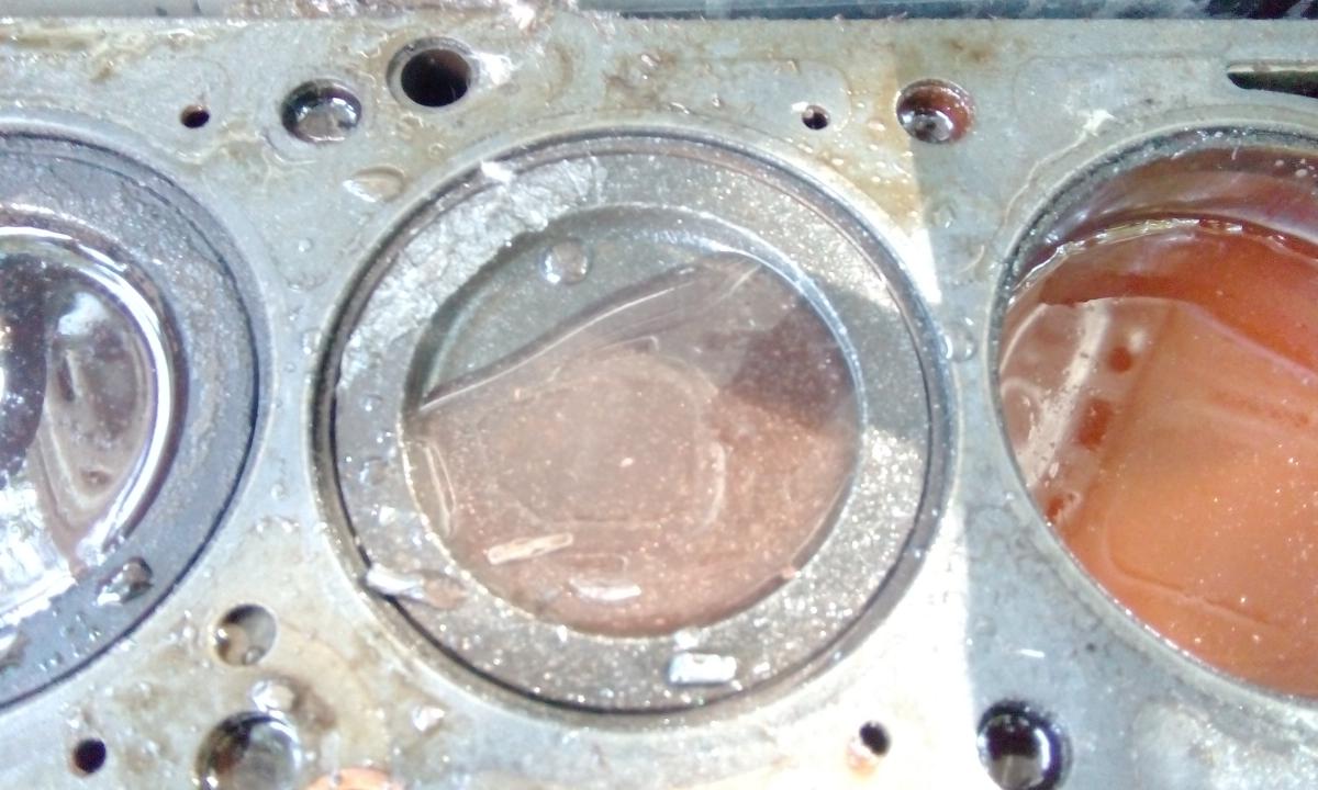

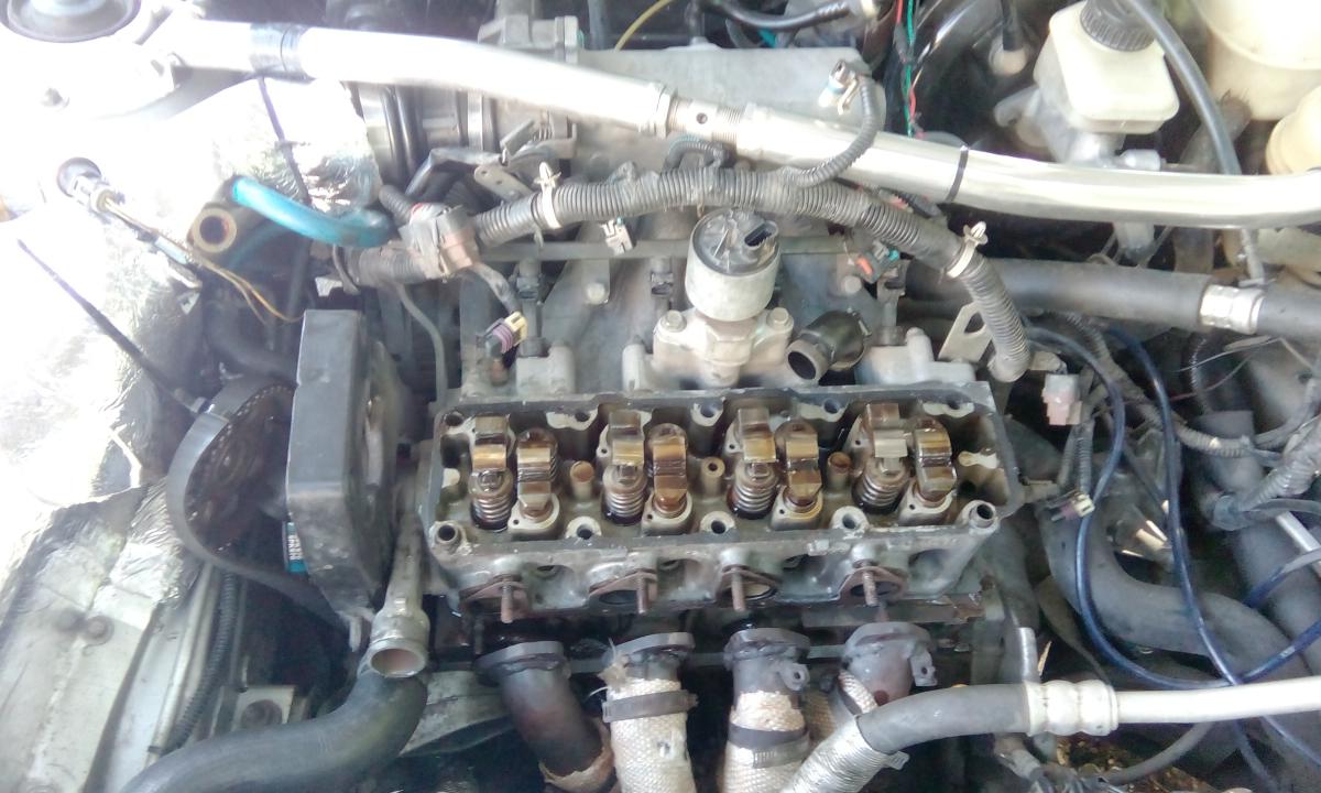

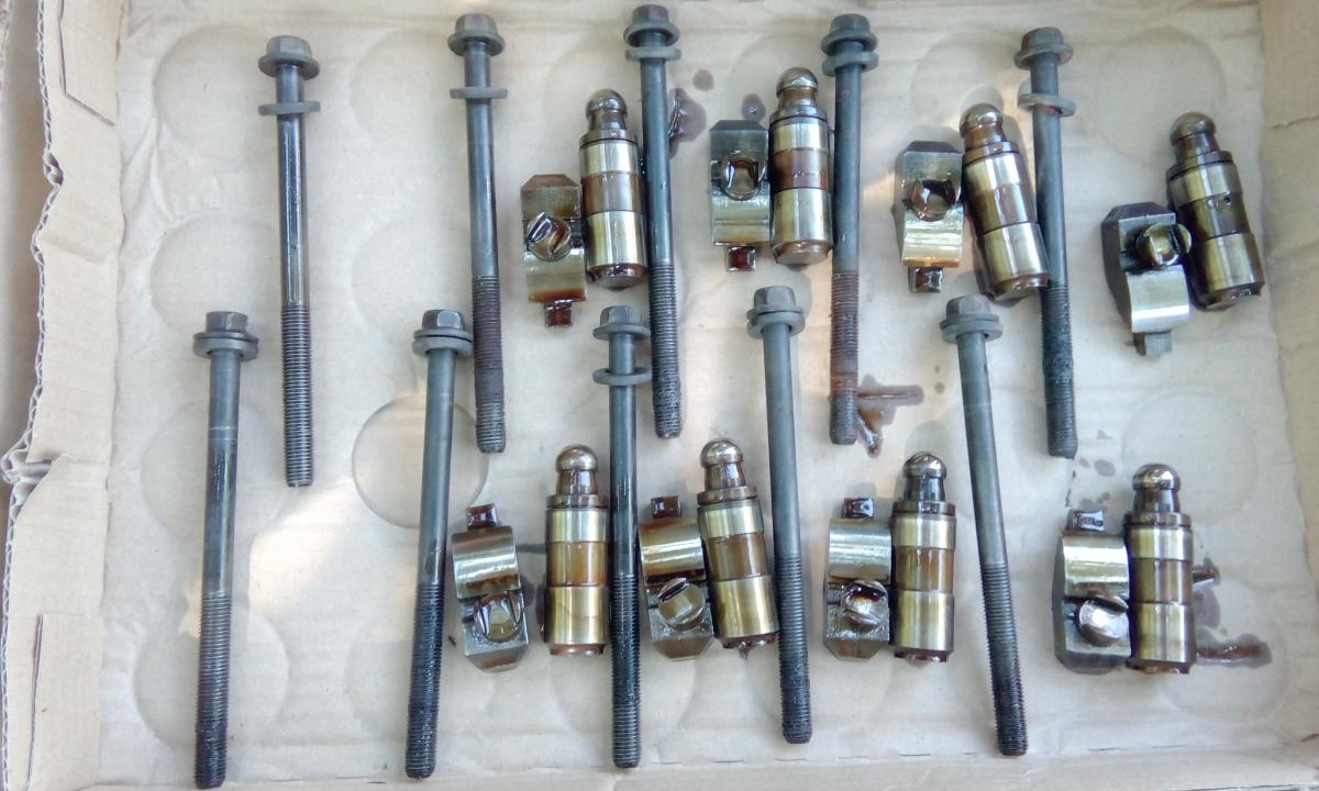

Geo_ZGA Posted September 4, 2016 Author Share Posted September 4, 2016 Azi am demontat. Probabil ca bujia s-a rupt cu ceva timp inainte sa-mi dau seama, erau bucatele in cilindru si partea mai argintie a pistonului e unde le-a prins si le-a batut de chiulasa. Si am reusit, cu greu, sa scot si sonda lambda 1. De vreo 6 ani ma chinuiam. Link to comment
cris06 Posted September 4, 2016 Share Posted September 4, 2016 Arata cam urat pistonul... Cilindrul e afectat? Bucatile de bujie au crapat garnitura de chiulasa? Se vede ca cilindrul 4 e plin de antigel. Link to comment
Geo_ZGA Posted September 4, 2016 Author Share Posted September 4, 2016 Masina e putin inclinata spre stanga si antigelul a curs cand am desfacut chiulasa. Nu stiu cum e cilindrul inca, nu am mai apucat sa invart motorul, eram deja obosit. Zilele urmatoare sper sa dau jos roata si sa-l invart. Dupa mintea mea, n-ar trebui sa fie afectat, au batut in sus bucatelele alea... dar o sa vad. Link to comment

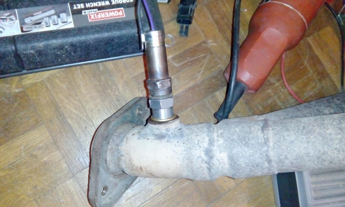

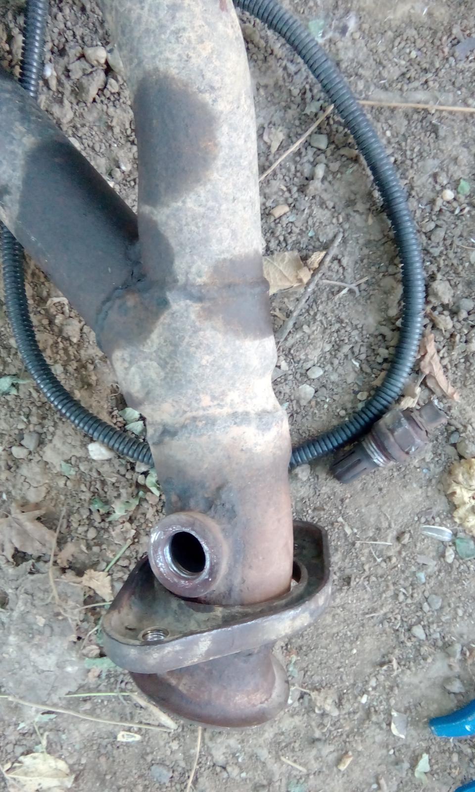

ches Posted September 8, 2016 Share Posted September 8, 2016 In poza cu sonda lambda 1, mi se pare mie sau e usor crapata sudura aia? Izolarea termica a galeriei poate avea efecte de-astea in timp... Link to comment
Geo_ZGA Posted September 8, 2016 Author Share Posted September 8, 2016 Posibil, mi-e lene sa ma ridic de pe canapea si sa ma uit la ea acum ) Nu rasufla, deci nu-mi bat capul acum. Am gasit chiulasa, azi a plecat prin curier, cand ajunge ma apuc de scos supape, curatat, dus la planat si montat supape (n-am presa), simeringuri de supape noi (cumparate), suruburi chiulasa noi... ce n-am gasit, au fost prezoanele si piulitele de la galerii, noi. O sa caut piulite de cupru/bronz, sa nu mai am probleme cu desfacutul lor, sper sa gasesc. Link to comment

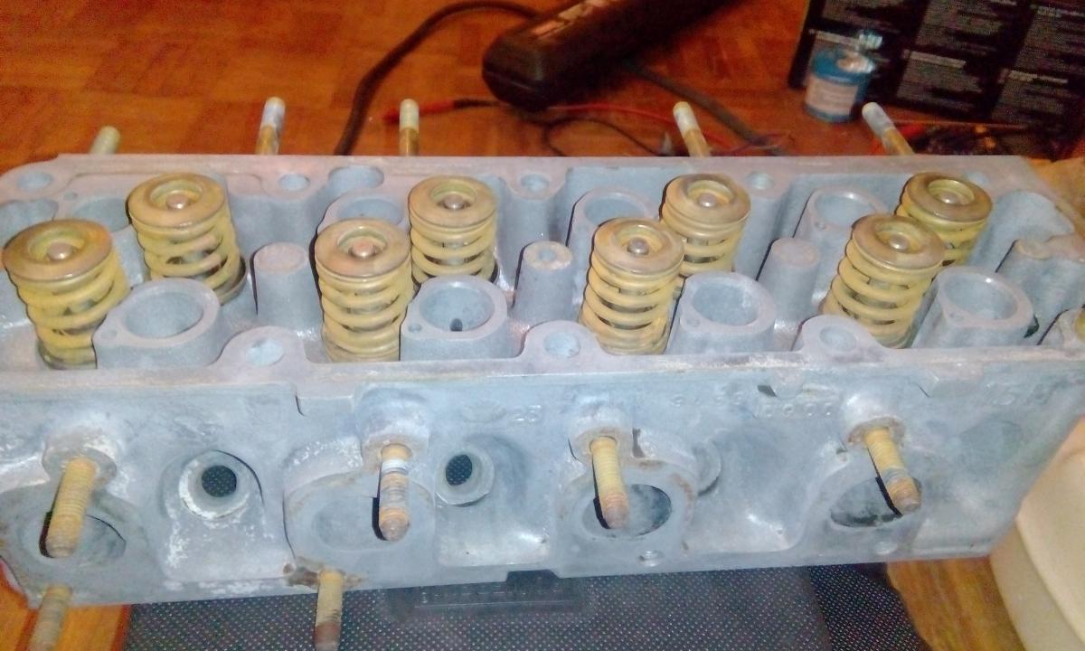

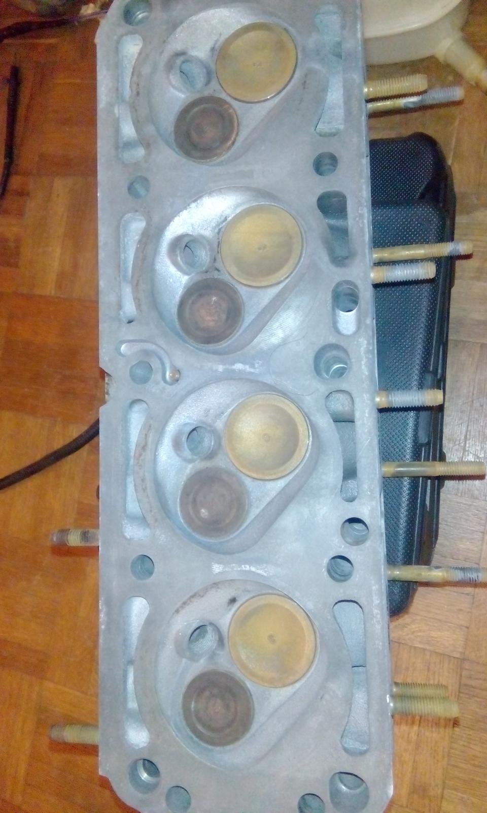

Geo_ZGA Posted September 10, 2016 Author Share Posted September 10, 2016 (edited) Azi am curatat chiulasa, am avut ceva de munca la ea... dar arata ok, fara defecte. Maine o sa-i scot supapele, le scot si pe ale mele, si luni ma duc sa o las la strungar. Am gasit si piulite de bronz, la rocast. Trebuie sa imi fac timp intr-o zi si sa ma duc pana la ei. Am intampinat probleme la filetul unde intra sonda lambda, e stramb. Am nevoie de un tarod de 18, maine o sa ma duc sa caut prin targul de langa mine si prin dedeman. Sau, varianta 2, sudat direct prelungitorul sondei pe piulita veche... dar nu sunt un sudor prea bun, asa ca mai bine ma abtin. Edited September 10, 2016 by Geo_ZGA Link to comment
Geo_ZGA Posted September 11, 2016 Author Share Posted September 11, 2016 Piata Obor, in spate... tarod de 18 x 1.5, 25 lei. Filetul perfect, priceless. Am pus si prelungitorul de lambda, daca nu citeste bine, il scot. Urmeaza demontarea supapelor. Link to comment
Salex Posted September 11, 2016 Share Posted September 11, 2016 Eu unul sunt convins ca sonda aia va da semnal aiurea. Poate, pe termen f. scurt, nu vei sesiza efecte negative insa, pe termen lung, nu cred ca scapi . Anticipez o crestere a consumului si probleme cu noxele. In acelasi timp, ma astept sa iti traga ceva mai bine (pana se afuma rau bujiile, supapele, se infunda catalizatorul ... etc). Link to comment
