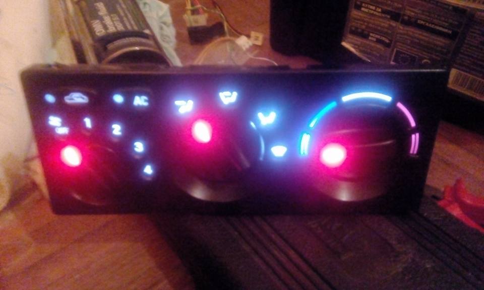

kikosro Posted November 13, 2016 Share Posted November 13, 2016 Cum ai procedat ? Ledurile din bord le-am schimbat si mi-a ramas doar climatizarea si mi-e cam frica sa o desfac Link to comment
Geo_ZGA Posted November 13, 2016 Author Share Posted November 13, 2016 O sa fac un tutorial, m-a mai rugat cineva sa-i fac si mai am un panou acasa, de care ma apuc acum. Si tutorialul http://www.gmclub.ro/forum/index.php/topic/40624-iluminare-consola-climatizare-cielo/?do=findComment&comment=590893 Link to comment

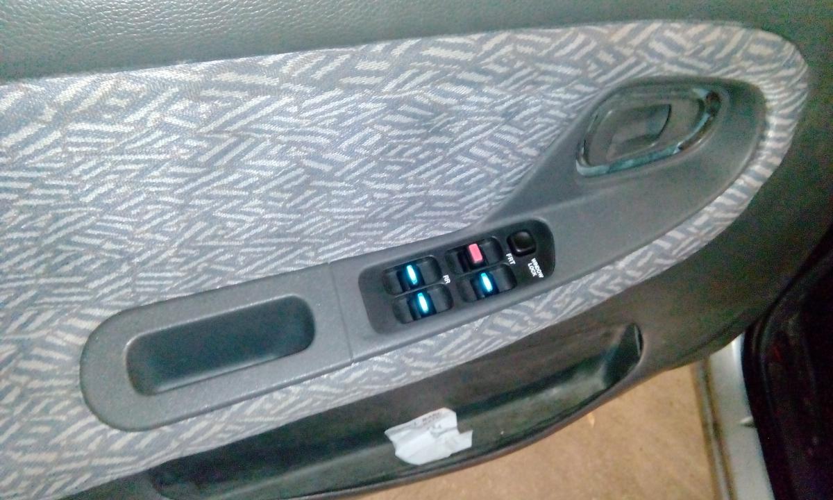

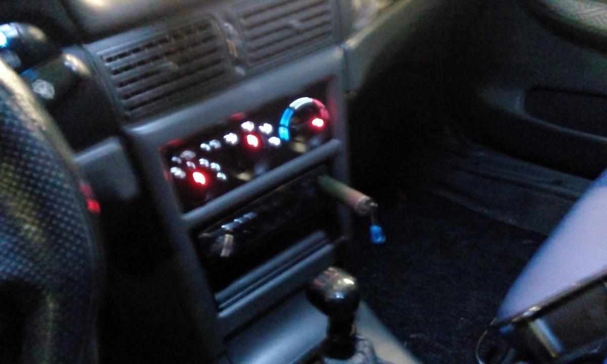

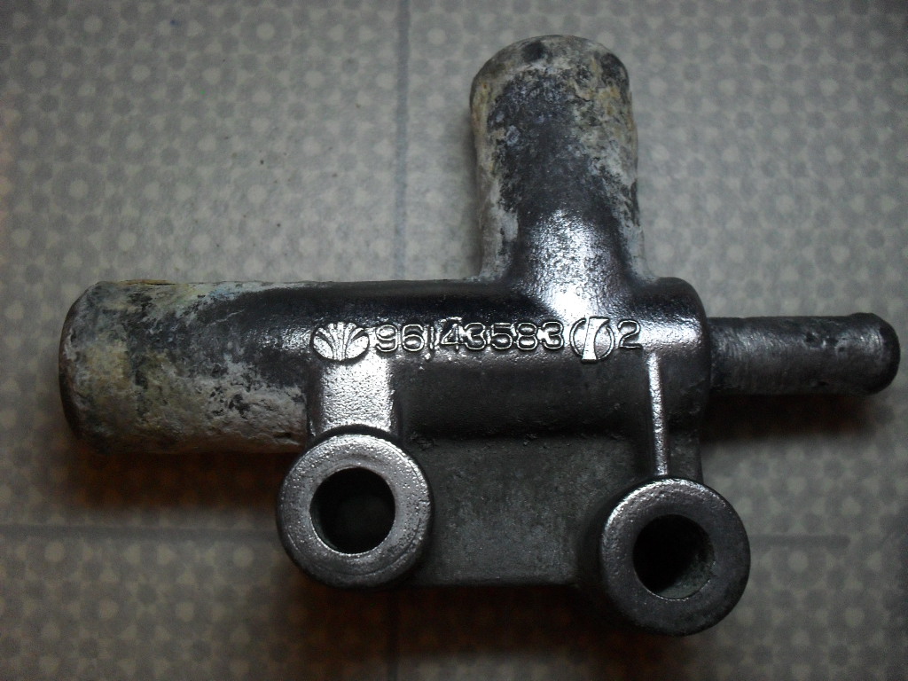

Geo_ZGA Posted November 17, 2016 Author Share Posted November 17, 2016 (edited) Daca tot eram la intalnire, am schimbat comenzile la geamuri de pe usa soferului cu una noua, evident, cu leduri puse. Si o poza (neclara) cu consola de climatizare. Si am descoperit si pe unde pierd antigel, pe la teul din spatele galeriei de admisie. O sa pun un colier normal si sa sper ca nu mai pierde. Edited November 17, 2016 by Geo_ZGA Link to comment

cris06 Posted November 18, 2016 Share Posted November 18, 2016 Nu te supara, noaptea, luminozitatea ledurilor de la climatizare? Link to comment
mike.omega Posted November 18, 2016 Share Posted November 18, 2016 (edited) Nu schimba colierul original cu din ala de 2 lei cu surub ca nu rezolvi nimic. Daca vrei sa pui un colier bun cauta unul ptr conducte de presiune. Atentie ca toleranta este destul de mica. Pe de alta parte, sunt sanse sa fi cedat si furtunul, deci asa cum zice DJ-ul, cauta mai bine Daca ajungi sa schimbi furtune, cumpara numai si numai originale, eu am pierdut o vara schimband furtune ieftine si proaste Edited November 18, 2016 by mike.omega Link to comment
Viktor Posted November 18, 2016 Share Posted November 18, 2016 Iluminatul accentuat interior, scade simtitor vizibilitatea pe timp de noapte, in plus, ii foarte obositor, indiferent pe ce culoare e. Asta , in cazul in care alergi mult pe timp de noapte . Cel putin din punctul meu de vedere. Referitor la T-u, de e al dinn aluminiu, cel mai probabil ii halit de oxidare si se cere schimbat. Link to comment
Geo_ZGA Posted November 18, 2016 Author Share Posted November 18, 2016 Da, sunt putin cam puternice ledurile de la climatizare, o sa le desfac din nou sa le pun o rezistenta care sa le mai scada intensitatea. Teul e din plastic, pierderea a aparut dupa ce am pus chiulasa la loc. Ori e crapat teul, ori nu mai tine bine colierul. Doar originale iau, m-am lamurit cu piesele coreene. Nu stiu de unde sa iau colier mai bun, nici n-am timp sa umblu prin tot orasul, la cele clasice cu surub ma gandeam. Link to comment
alexinno Posted November 18, 2016 Share Posted November 18, 2016 Am cautat si am gasit la SH un teu din aluminiu, original DW, pus initial pe Espero (cica!). Il tin de rezerva, in caz de belea, mecanicul nu a vrut sa-l schimbe pe cel din plastic, a zis ca cele din aluminiu coraodau (era normal, daca nu foloseai G12). Link to comment
mike.omega Posted November 18, 2016 Share Posted November 18, 2016 pieseradacini.ro si poti cauta codul piesei aici http://comenzi.radacini.ro/CATALOAGE/Catalog%20CIELO/index.htm Daca nu au, cu codul piesei ceri pe la alte magazine Link to comment
Viktor Posted November 18, 2016 Share Posted November 18, 2016 Asta-i T-ul (si codul) pe trasura mea si cred ca sint identice, aceleasi T-uri. Ce-i interesant, astea din aluminiu is halite din exterior. Imi amintesc la fix cind l-am schimbat pe al meu (cu ani in urma) era perforat . Momentan am din plastic iar asta (atasat) ii de zile negre. Codul alui din plastic : >PA66-GF35< XCHN Altfel, nu neaparat ca T-ul sa fie cu problema, ci conexiunea. De ii colier clema si nu ii pozitionat la fix pe pozitia care a fost inaintea demontarii ... in general atrage pierderi de lichid , ii suficient 1-2mm deplasat de pe pozitie si deja ii cu probleme. Eu de regula tai jos portiunea aia unde a fost anterior colierul pentru a permite furtunului sa intre pe pozitie, apoi ii ofer o priza noua colierului, nitica pasta F.BS (silicon) si-apoi ma tine ... omieunuani ! Link to comment
Geo_ZGA Posted November 18, 2016 Author Share Posted November 18, 2016 Tinand cont ca-s alea originale, de 10 ani... poate ar fi cazul sa le mai schimb. M-am uitat azi pe radacini, sunt la preturi derizorii. 11-12 lei teul, 50 bani colierul, 15 lei furtunul (pe acolo) spre calorifer, pe unde pierde. Mai ieftine toate adunate decat antigelul completat saptamanal. O sa imi fac timp sa le iau saptamana viitoare si sa le schimb, acolo o sa fie problema mai mare, ca e cam incomod de lucrat prin spatele admisiei. Link to comment
